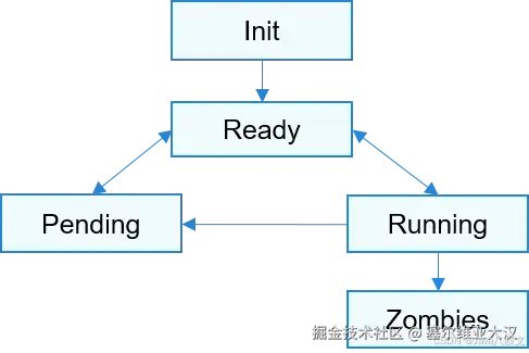

进程状态阐明:
初始化(Init):进程正在被创建。
就绪(Ready):进程在就绪列表中,等候CPU调理。
运行(Running):进程正在运行。
阻塞(Pending):进程被阻塞挂起。本进程内所有的线程均被阻塞时,进程被阻塞挂起。
僵尸(Zombies):进程运行结束,等候父进程采取其控制块资源。
图1
进程状态迁徙示意图
进程状态迁徙阐明:
Init→Ready: 进程创建或 fork 时,拿到对应进程控制块后进入 Init 状态,即进程初始化阶段,当该阶段完成后进程将被插入调理队列,此时进程进入就绪状态。
Ready→Running: 进程创建后进入就绪态,发生进程切换时,就绪列表中优先级最高且得到时间片的进程被执行,从而进入运行态。若此时该进程中已无其它线程处于就绪态,则进程从就绪列表删除,只处于运行态;若此时该进程中另有其它线程处于就绪态,则该进程仍旧在就绪队列,此时进程的就绪态和运行态共存,但对外出现的进程状态为运行态。
Running→Pending: 进程在末了一个线程转为阻塞态时, 进程内所有的线程均处于阻塞态,此时进程同步进入阻塞态,然后发生进程切换。
Pending→Ready: 阻塞进程内的任意线程恢复就绪态时,进程被加入到就绪队列,同步转为就绪态。
Ready→Pending: 进程内的末了一个就绪态线程转为阻塞态时,进程从就绪列表中删除,进程由就绪态转为阻塞态。
Running→Ready: 进程由运行态转为就绪态的环境有以下两种:
有更高优先级的进程创建大概恢复后,会发生进程调理,此刻就绪列表中最高优先级进程变为运行态,那么原先运行的进程由运行态变为就绪态。
若进程的调理策略为 LOS_SCHED_RR(时间片轮转),且存在同一优先级的另一个进程处于就绪态,则该进程的时间片消耗光之后,该进程由运行态转为就绪态,另一个同优先级的进程由就绪态转为运行态。
Running→Zombies: 当进程的主线程或所有线程运行结束后,进程由运行态转为僵尸态,等候父进程采取资源。

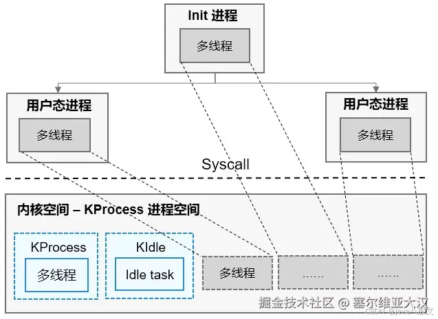

运行机制
OpenHarmony 提供的进程模块主要用于实现用户态进程的隔离,支持用户态进程的创建、退出、资源采取、设置/获取调理参数、获取进程ID、设置/获取进程组ID等功能。
用户态进程通过fork父进程而来,fork进程时会将父进程的进程虚拟内存空间clone到子进程,子进程实际运行时通过写时复制机制将父进程的内容按需复制到子进程的虚拟内存空间。
进程只是资源管理单位,实际运行是由进程内的各个线程完成的,不同进程内的线程相互切换时会进行进程空间的切换。
图2
进程管理示意图
