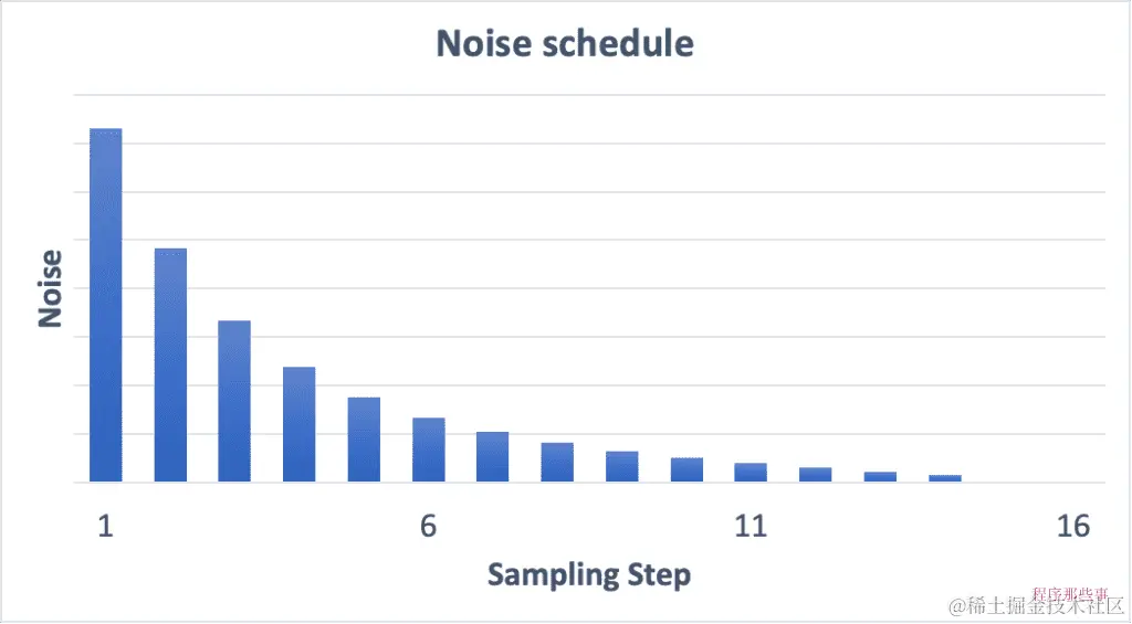

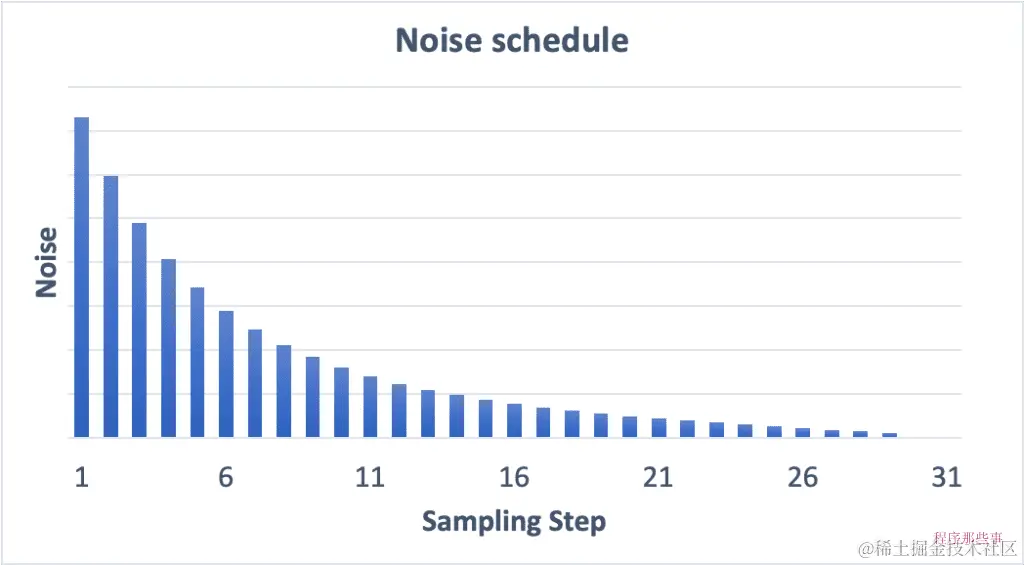

Noise schedule
在Stable Diffusion模型的去噪过程中,噪声表(noise schedule)扮演着至关紧张的角色。
噪声表是一个预先界说的计划,它决定了在每一步采样过程中应用的噪声水平。
在去噪过程的第一步,图像充满了高噪声,这是因为初始图像是完全随机的噪声图像。在这个阶段,噪声水平最高,图像看起来是不连贯和随机的。
随着去噪过程的举行,噪声表会渐渐低落每个采样步骤中的噪声水平。这种低落是按照预定的计划举行的,旨在逐渐从噪声中提取出有意义的图像特性。
在去噪过程的最后一步,噪声水平低落到零,此时图像应该是清晰且与文本提示相匹配的。理想情况下,终极图像应该险些没有噪声,且细节丰富,准确地反映了文本描述的内容。
下面是一个Noise schedule的基本工作原理:

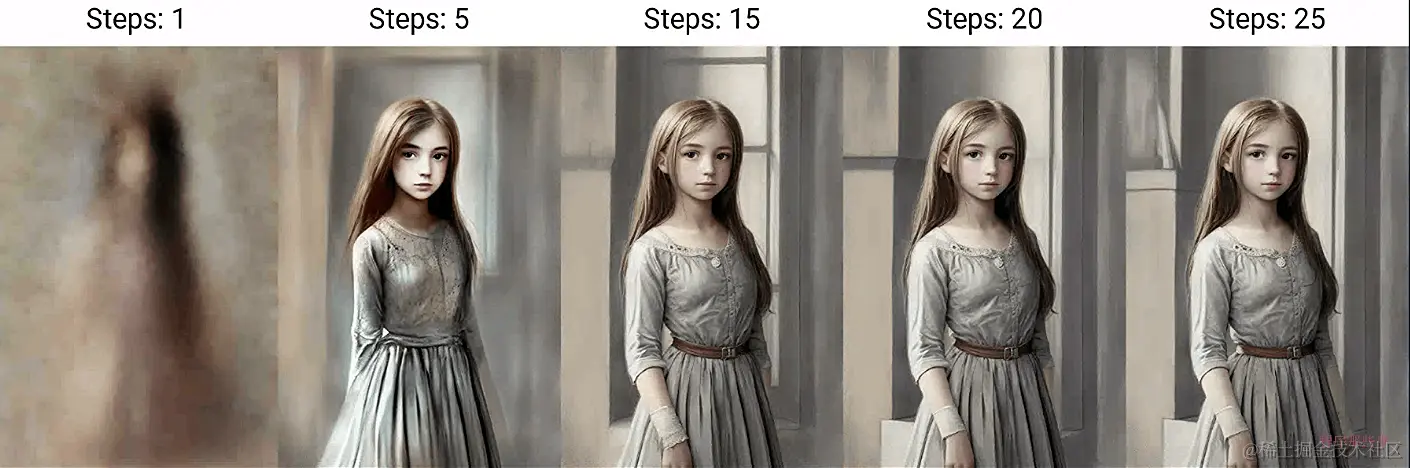

如果我们增加
采样步骤数
,那么每个步骤之间的降噪幅将会变小。这有助于镌汰采样的截断误差。
可以比力一下 15 个步骤和 30 个步骤的噪音时间表。

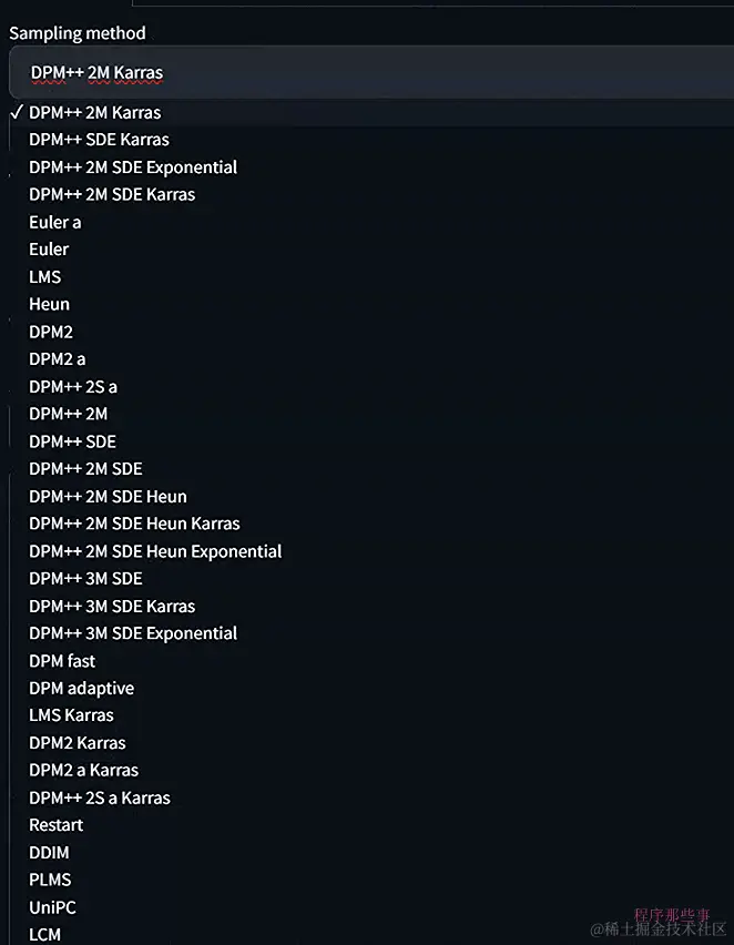

webUI自带了许多不同的采样器,并且这个采样器的个数还在不绝的增加,那么这些采样器都有些什么不同呢?

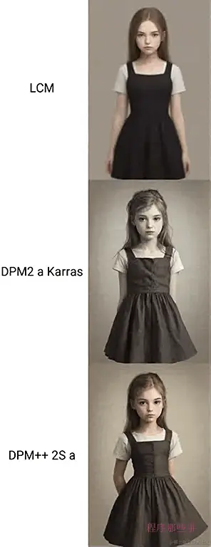

他们是Ancestral采样器。Ancestral采样器在每个采样步骤中都会向图像添加噪声。它们是
随机
采样器,因为采样效果具有肯定的随机性。
固然也有许多随机采样器的名字上是不带a的。
使用Ancestral采样器的缺点是图像不会收敛。也就是说你有可能不会得到相同的效果。

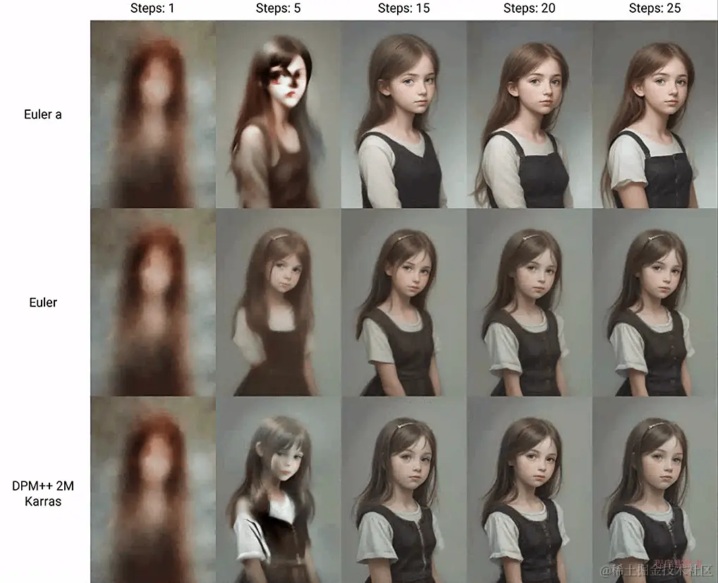

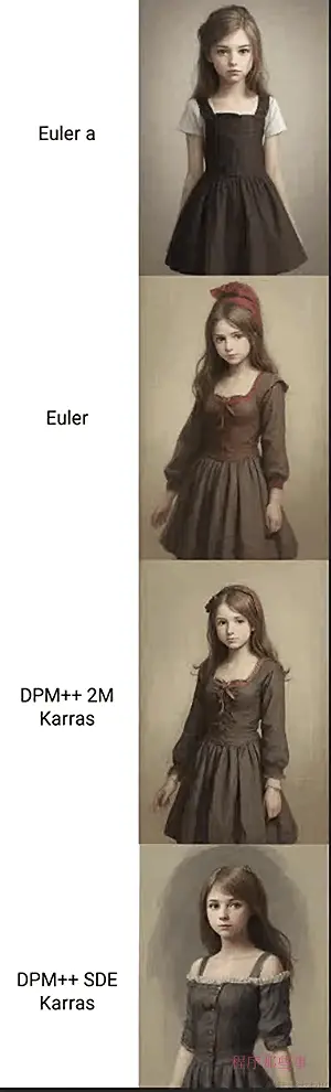

还是刚刚的例子,我们比力一下使用 Euler a 和 Euler 生成的图像。(为了便于对比,我们加入了另外一个收敛的采样器)
可以看到Euler和DMP++ 2M Karras终极生成的图片其实是大致一样的,但是他们两个跟Euler a的效果不太相同。
所以
为了可重复性,那就用收敛采样器
。如果要生成眇小的变化,那么可以考虑使用随机采样器。

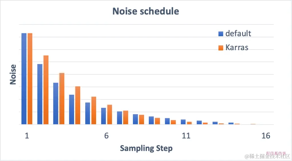

Karras noise schedule
带有“
Karras
”标签的采样器使用 Karras 文章中推荐的
noise schedule
。和传统的采样器相比,你会发现噪声步长在接近尾声时变小了。这样的变化听说可以提高图像的质量。

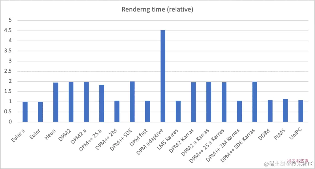

采样速率
下图是使用不同采样器的采样速率:
固然 DPM adaptive在收敛方面体现良好,但它也是最慢的。
其余的渲染时间可以分为两组,第一组花费的时间大致相同(约 1 倍),另一组花费的时间约莫是两倍(约 2 倍)。时间花费2倍的是因为他们用的是2阶求解器。
二阶求解器固然更准确,但需要对去U-Net举行两次评估,所以它们花费的时间大概是2倍。

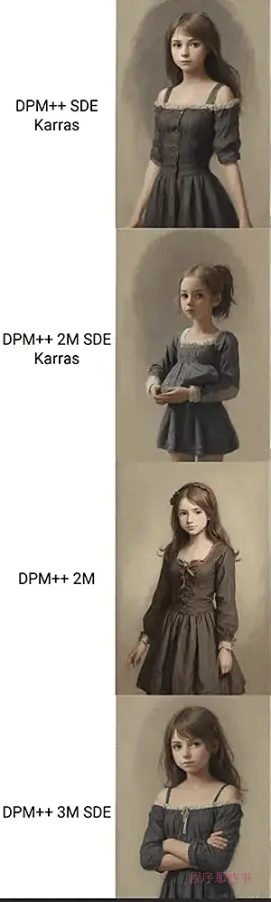

我们比力一下常用的一些采样器的终极图片效果:
各人觉得哪幅图更好?事实上,哪幅图更好是一个主观上的尺度,每个人的审雅观点不同,最后可能选出来不同的效果。
