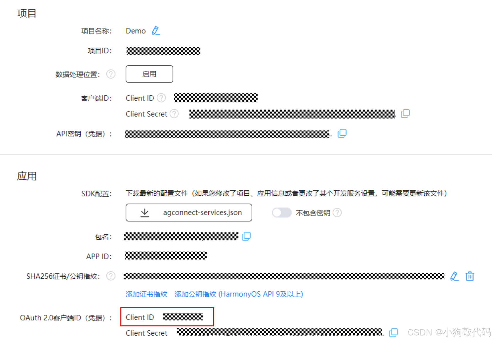

1. 设置 Client ID
在完成基本准备及公钥指纹设置后,登录 AppGallery Connect(AGC) 平台获取目标应用的 Client ID(非项目的),并于工程 entry 模块的 module.json5 文件里,在 metadata 中新增设置,名称设为 client_id,值为所取 Client ID。
  1. "module": {
  2.   "name": "xxxx",
  3.   "type": "entry",
  4.   "description": "xxxx",
  5.   "mainElement": "xxxx",
  6.   "deviceTypes": [
  7.     'phone',
  8.     'tablet'
  9.   ],
  10.   "pages": "xxxx",
  11.   "abilities": [],
  12.   "metadata": [
  13.     {
  14.       "name": "client_id",
  15.       "value": "xxxxxx"  // 配置为获取的Client ID
  16.     }
  17.   ]
  18. }

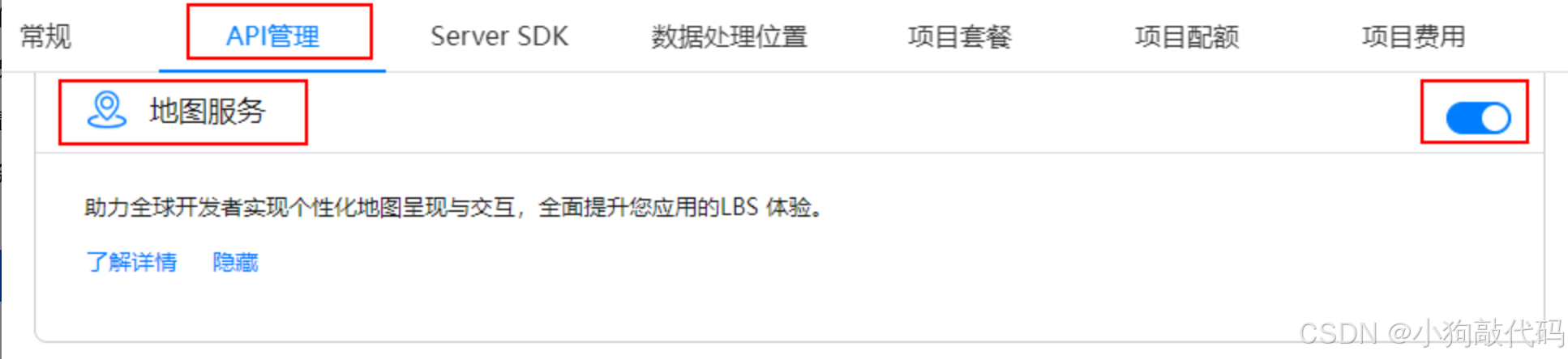

2. 开通地图服务
登录 AGC 网站,选 “我的项目”,在项目下挑中需开地图服务的应用,经 API 管理寻地图服务开关开启,为地图开发筑牢根基,助开发者提升应用 LBS 体验、实现地图个性化呈现与交互。
