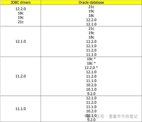

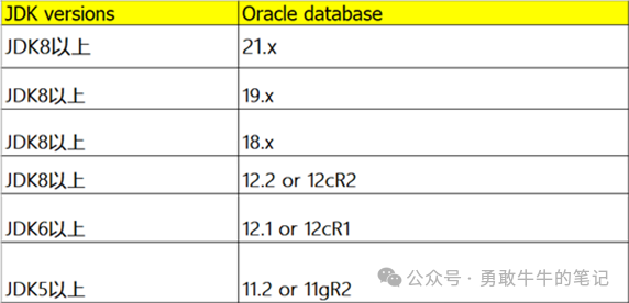

        2 更新客户端的毗连驱动版本,兼容Oracle12c、19c。
        比方:JDBC版本必要11.2.0或以上才能兼容Oracle12c、19c。
        OJDBC必要8或以上才能兼容Oracle12c、19c。
        JDK版本必要8或以上才能兼容Oracle12c、19c。

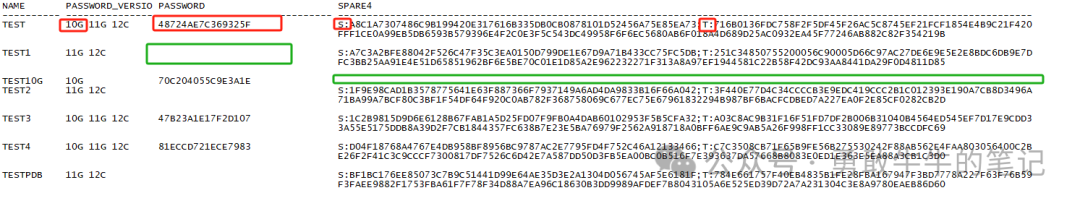

关于PASSWORD_VERSIONS加密算法的版本生成
        Oracle12c、19c默认生成的密码加密版本为11G,12C,如果想生成10G的版本,必要先在sqlnet.ora内里配置数据库默认允许客户端毗连版本SQLNET.ALLOWED_LOGON_VERSION_SERVER为低版本,再通过创建用户或是重置密码生成。

        密码加密算法版本是根据密码的hash值进行盘算生成,10G加密版本的密码使用的是USER$的PASSWORD列进行存放,长度为16,11G加密版本的密码为S:开头,12C加密密码版本为T:开头。
关于修改password_versions
        password_versions的版本是包含在加密后的密码内里的,如果想修改用户的密码版本,通常必要通过重置密码才行,不能通过使用user$内里查询的hash密码进行修改重置,否则,改完之后密码版本还是跟原来一样保持同等。
