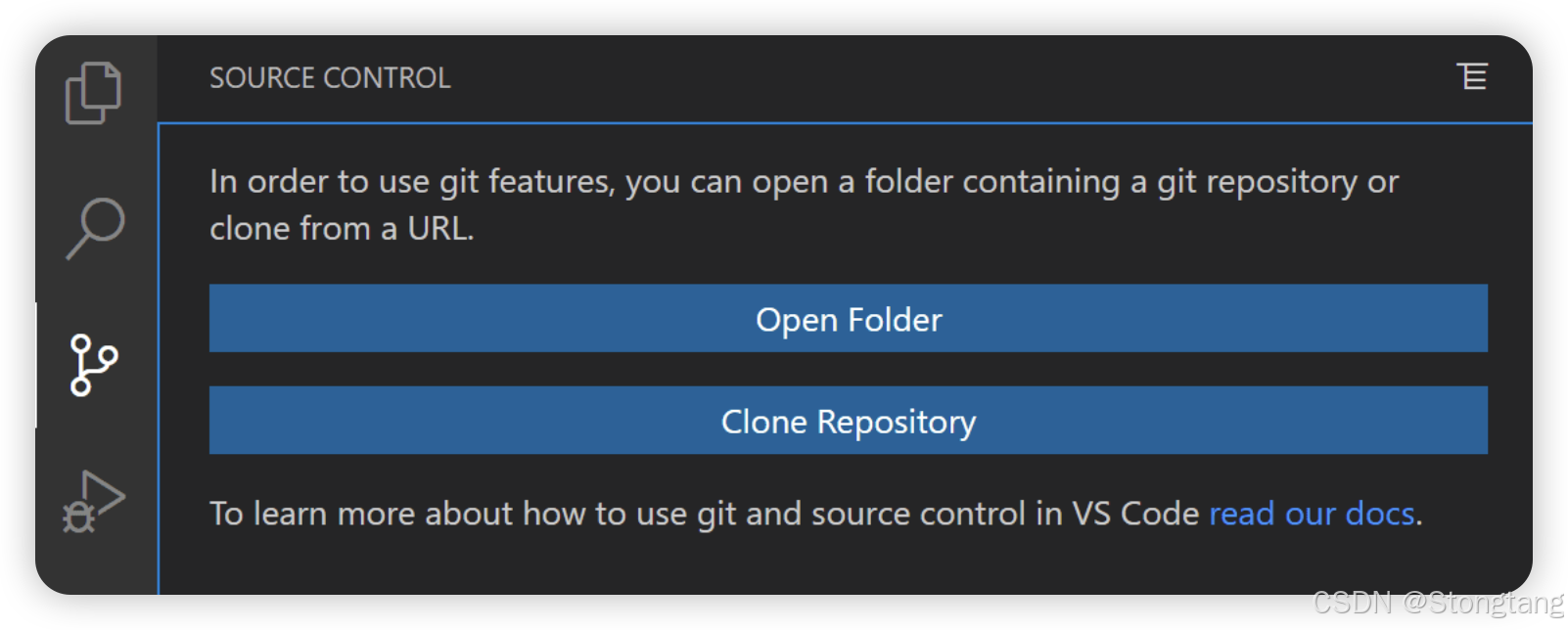

克隆存储库
假如您尚未打开文件夹,源代码控制视图将为您提供从本地计算机或
克隆存储库
打开文件夹
的选项。
假如您选择
克隆存储库

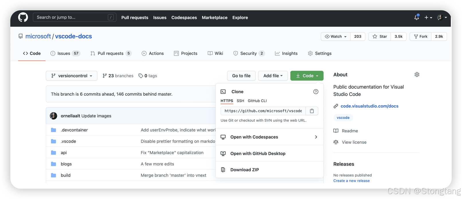

,系统将要求您提供长途存储库(例如onGitHub)的URL和放置本地存储库的父目录。
对于GitHub存储库,您将从GitHub
代码
对话框中找到URL。
然后,您将该URL粘贴到
Git: Clone
提示中。
您还将看到
从GitHub克隆
的选项。一旦您在VS Code中使用GitHub帐户举行身份验证,您将能够按名称搜刮存储库,并选择任何repo举行克隆。您还可以使用
下令调色板
(⇧⌘P)中的
Git:克隆
下令启动克隆Git存储库的流程。要查看分步演练,请查看我们来自VS Code视频的克隆存储库。

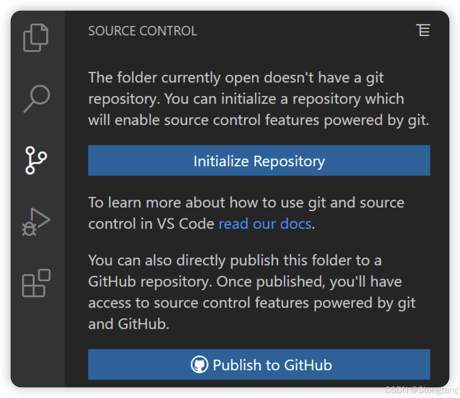

初始化存储库
假如您的工作区位于本地计算机上,您可以通过使用
初始化存储库
下令创建Git存储库来启用Git源控制。当VS Code没有检测到现有的Git存储库时,源代码控制视图将为您提供
初始化存储库
或
发布到GitHub
的选项。
您还可以从
下令调色板
(⇧⌘P)运行
Git:初始化存储库
并
发布到GitHub
下令。
初始化存储库
:创建须要的Git存储库元数据文件,并将您的工作区文件显示为未跟踪的更改,预备上演。
发布到GitHub
:将您的工作区文件夹直接发布到GitHub存储库,允许您在私有存储库和公共存储库之间举行选择。有关发布到GitHub的更多信息,请查看我们的发布存储库视频。

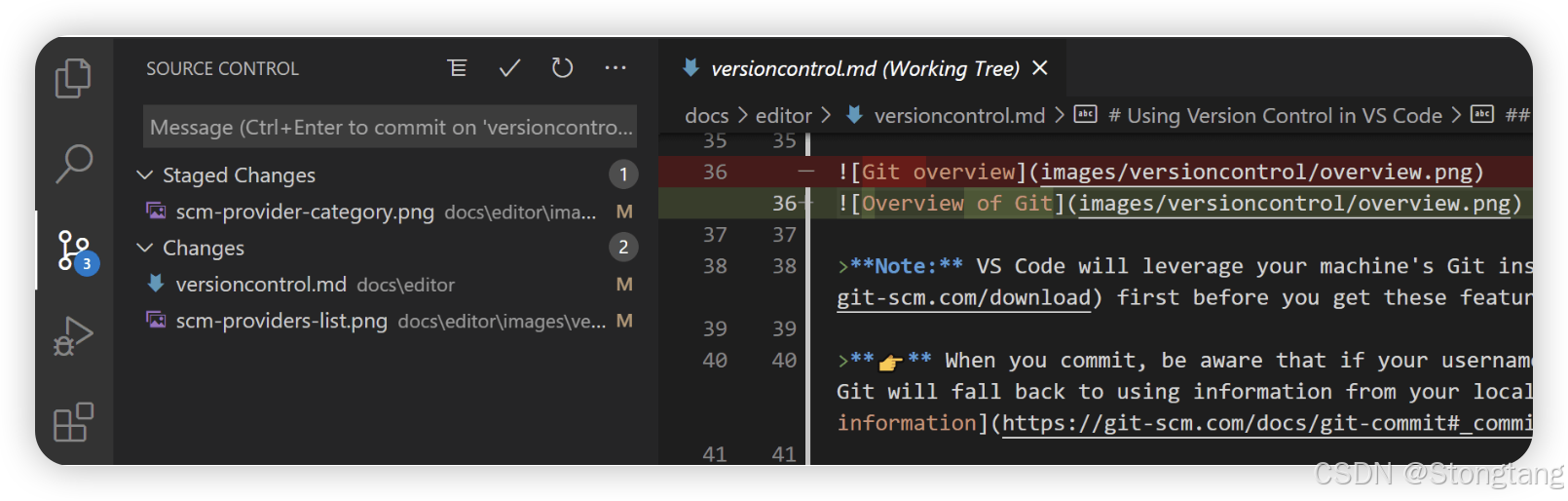

答应Commit
分期
(git add)和
取消分期
(git reset)可以通过文件中的上下文操作或拖放来完成。
配置您的Git用户名和电子邮件。
当您提交时,请注意,假如您的用户名和/或电子邮件未在Git配置中设置,Git将恢复使用本地计算机上的信息。您可以在Git提交信息中找到具体信息。
您可以在更改上方键入提交消息,然后按Ctrl+Enter(macOS:⌘+Enter)来提交它们。假如有任何分阶段更改,只有这些更改才会被提交。否则,您将收到一个提示,要求您选择要提交的更改,并获得更改提交设置的选项。
我们发现这是一个很棒的工作流程。例如,在之前的屏幕截图中,只有overview.png的分阶段更改才会包罗在提交中。稍后的分期和提交操作可能包罗对versioncontrol.md和其他两个.png图像的更改,作为单独的提交。
