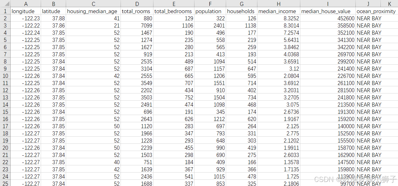

数据文件
20640条数据
  1. longitude经度
  2. latitude纬度
  3. housing_median_age住房年龄中位数
  4. total_rooms总房间数
  5. total_bedrooms总卧室数
  6. population人口数
  7. households家庭数
  8. median_income收入中位数
  9. median_house_value房屋价值中位数
  10. ocean_proximity海洋邻近性

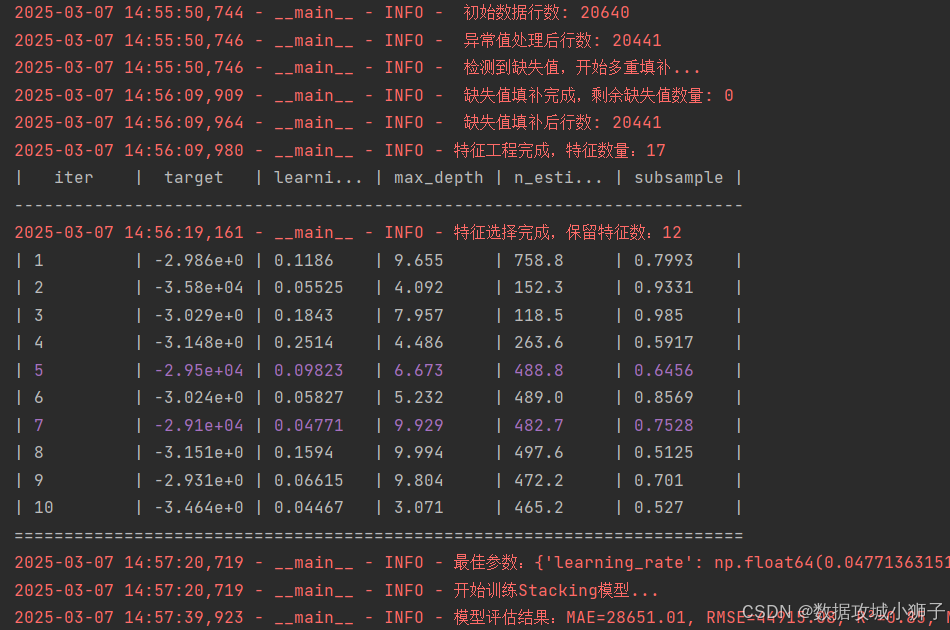

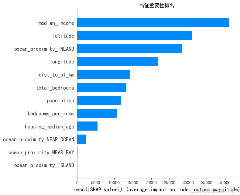

特性选择是从原始特性中选择出最相关、最有价值的特性,以减少特性维度,提高模子的训练效率和泛化本领。在本项目中,我们利用递归特性消除(Recursive Feature Elimination,RFE)方法进行特性选择。详细来说,我们利用RFECV类,以XGBRegressor作为估计器,通过交织验证选择最优的特性子集。特性选择部门的代码如下:
  1. def feature_selection(self, X: pd.DataFrame, y: pd.Series) -> pd.DataFrame:
  2.     """递归特征消除(带异常处理)"""
  3.     try:
  4.         self.feature_selector = RFECV(
  5.             estimator=XGBRegressor(),
  6.             step=1,
  7.             cv=5,
  8.             scoring='neg_mean_absolute_error',
  9.             min_features_to_select=10
  10.         )
  11.         X_selected = self.feature_selector.fit_transform(X, y)
  12.         self.feature_names = X.columns[self.feature_selector.support_]
  13.         logger.info("特征选择完成,保留特征数:%d", len(self.feature_names))
  14.         return X_selected
  15.     except Exception as e:
  16.         logger.error("特征选择失败: %s,使用原始特征", str(e))
  17.         return X.values

超参数是呆板学习模子中必要手动设置的参数,不同的超参数组合会对模子的性能产生显著影响。在本项目中,我们利用贝叶斯优化方法对XGBRegressor的超参数进行调优。贝叶斯优化是一种基于概率模子的优化方法,通过不断地探索超参数空间,找到最优的超参数组合。超参数调优部门的代码如下:
  1. def hyperparameter_tuning(self, X: np.ndarray, y: np.ndarray) -> Dict:
  2.     """鲁棒的贝叶斯优化"""
  3.     def xgb_cv(max_depth, learning_rate, n_estimators, subsample):
  4.         params = {
  5.             'max_depth': int(round(max_depth)),
  6.             'learning_rate': max(learning_rate, 0.001),
  7.             'n_estimators': int(round(n_estimators)),
  8.             'subsample': max(min(subsample, 1), 0.1),
  9.             'eval_metric': 'mae'
  10.         }
  11.         try:
  12.             cv_scores = cross_val_score(
  13.                 XGBRegressor(**params), X, y,
  14.                 cv=5, scoring='neg_mean_absolute_error', n_jobs=-1
  15.             )
  16.             return cv_scores.mean()
  17.         except Exception as e:
  18.             logger.warning("参数调优失败: %s", str(e))
  19.             return -np.inf
  20.     optimizer = BayesianOptimization(
  21.         f=xgb_cv,
  22.         pbounds={
  23.             'max_depth': (3, 10),
  24.             'learning_rate': (0.01, 0.3),
  25.             'n_estimators': (100, 1000),
  26.             'subsample': (0.5, 1)
  27.         },
  28.         random_state=42,
  29.         allow_duplicate_points=True
  30.     )
  31.     # 移除不支持的参数设置
  32.     # optimizer.set_gp_params(n_jobs=-1)
  33.     optimizer.maximize(init_points=5, n_iter=5)
  34.     if not optimizer.res:
  35.         raise RuntimeError("贝叶斯优化失败,无有效结果")
  36.     self.best_params = optimizer.max['params']
  37.     logger.info("最佳参数:%s", self.best_params)
  38.     return self.best_params

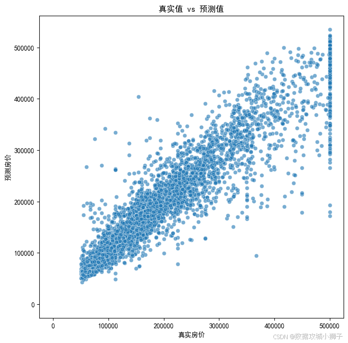

八、模子评估
模子评估是衡量模子性能的告急步骤,通过计算不同的评估指标,我们可以了解模子的预测本领和泛化本领。在本项目中,我们利用以下几个评估指标来评估模子的性能:
模子评估部门的代码如下:
  1. def evaluate(self, y_true: np.ndarray, y_pred: np.ndarray) -> Dict:
  2.     """综合模型评估"""
  3.     if not self._is_trained:
  4.         raise RuntimeError("模型未训练")
  5.     metrics = {
  6.             'MAE': mean_absolute_error(y_true, y_pred),
  7.             'RMSE': np.sqrt(mean_squared_error(y_true, y_pred)),
  8.             'R²': r2_score(y_true, y_pred),
  9.             'MAPE': mean_absolute_percentage_error(y_true, y_pred),
  10.             '准确率(误差≤20%)': np.mean(np.abs((y_pred - y_true) / y_true) <= 0.2) * 100
  11.         }

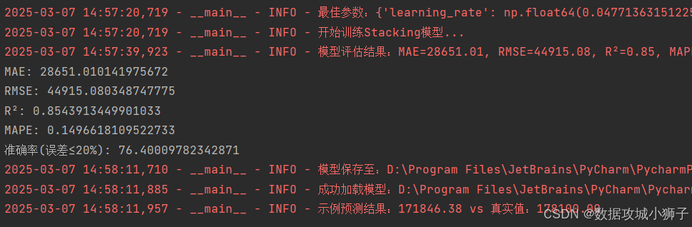

九、运行效果
  1. MAE: 28651.010141975672
  2. RMSE: 44915.080348747775
  3. R²: 0.8543913449901033
  4. MAPE: 0.1496618109522733
  5. 准确率(误差≤20%): 76.40009782342871
  6. 示例预测结果:171846.38 vs 真实值:178100.00
