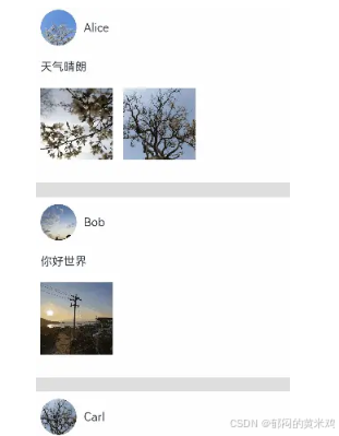

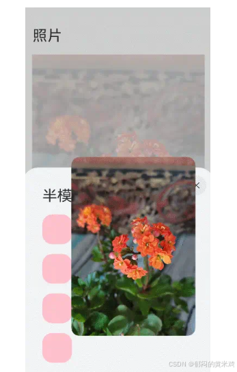

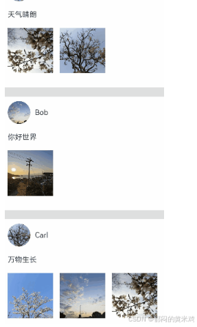

共享元素转场是一种界面切换时对相同大概相似的两个元素做的一种位置和大小匹配的过渡动画结果,也称一镜到底动效。
如下例所示,在点击图片后,该图片消失,同时在另一个位置出现新的图片,二者之间内容相同,可以对它们添加一镜到底动效。左图为不添加一镜到底动效的结果,右图为添加一镜到底动效的结果,一镜到底的结果能够让二者的出现消失产生联动,使得内容切换过程显得灵动天然而不生硬。
一镜到底的动效有多种实现方式,在现实开发过程中,应根据详细场景选择符合的方法举行实现。
以下是不同实现方式的对比:
一镜到底实现方式特点实用场景不新建容器直接变革原容器不发生路由跳转,需要在一个组件中实现展开及关闭两种状态的布局,展开后组件层级稳固。实用于转场开销小的简单场景,如点开页面无需加载大量数据及组件。新建容器并跨容器迁移组件通过使用NodeController,将组件从一个容器迁移到另一个容器,在开始迁移时,需要根据前后两个布局的位置大小等信息对组件添加位移及缩放,确保迁移开始时组件能够对齐初始布局,制止出现视觉上的跳变征象。之后再添加动画将位移及缩放等属性复位,实现组件从初始布局到目标布局的一镜到底过渡结果。实用于新建对象开销大的场景,如视频直播组件点击转为全屏等。使用geometryTransition共享元素转场利用体系能力,转场前后两个组件调用geometryTransition接口绑定同一id,同时将转场逻辑置于animateTo动画闭包内,这样体系侧会主动为二者添加一镜到底的过渡结果。体系将调整绑定的两个组件的宽高及位置至相同值,并切换二者的透明度,以实现一镜到底过渡结果。因此,为了实现流通的动画结果,需要确保对绑定geometryTransition的节点添加宽高动画不会有跳变。此方式实用于创建新节点开销小的场景。 不新建容器并直接变革原容器
该方法不新建容器,通过在已有容器上增删组件触发[transition],搭配组件[属性动画]实现一镜到底结果。
对于同一个容器展开,容器内兄弟组件消失大概出现的场景,可通过对同一个容器展开前后举行宽高位置变革并配置属性动画,对兄弟组件配置出现消失转场动画实现一镜到底结果。根本步骤为:
以点击卡片后显示卡片内容详情场景为例:

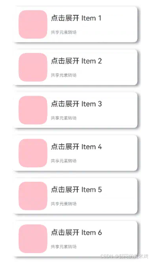

新建容器并跨容器迁移组件
通过[NodeContainer][自定义占位节点],利用[NodeController]实现组件的跨节点迁移,配合属性动画给组件的迁移过程赋予一镜到底结果。这种一镜到底的实现方式可以结合多种转场方式使用,如导航转场([Navigation])、半模态转场([bindSheet])等。
结合Stack使用
可以利用Stack内后定义组件在最上方的特性控制组件在跨节点迁移后位z序最高,以展开收起卡片的场景为例,实现步骤为:

  10. @Builder
  11. function PostBuilder(data: Data) {
  12.   // 跨容器迁移组件置于@Builder内
  13.   Column() {
  14.       Row() {
  15.         Row()
  16.           .backgroundColor(Color.Pink)
  17.           .borderRadius(20)
  18.           .width(80)
  19.           .height(80)
  20.         Column() {
  21.           Text('点击展开 Item ' + data.item)
  22.             .fontSize(20)
  23.           Text('共享元素转场')
  24.             .fontSize(12)
  25.             .fontColor(0x909399)
  26.         }
  27.         .alignItems(HorizontalAlign.Start)
  28.         .justifyContent(FlexAlign.SpaceAround)
  29.         .margin({ left: 10 })
  30.         .height(80)
  31.       }
  32.       .width('90%')
  33.       .height(100)
  34.       // 展开后显示细节内容
  35.       if (data.isExpand) {
  36.         Row() {
  37.           Text('展开态')
  38.             .fontSize(28)
  39.             .fontColor(0x909399)
  40.             .textAlign(TextAlign.Center)
  41.             .transition(TransitionEffect.OPACITY.animation({ curve: curves.springMotion(0.6, 0.9) }))
  42.         }
  43.         .width('90%')
  44.         .justifyContent(FlexAlign.Center)
  45.       }
  46.     }
  47.     .width('90%')
  48.     .height('100%')
  49.     .alignItems(HorizontalAlign.Center)
  50.     .borderRadius(10)
  51.     .margin({ top: 15 })
  52.     .backgroundColor(Color.White)
  53.     .shadow({
  54.       radius: 20,
  55.       color: 0x909399,
  56.       offsetX: 20,
  57.       offsetY: 10
  58.     })
  59. }

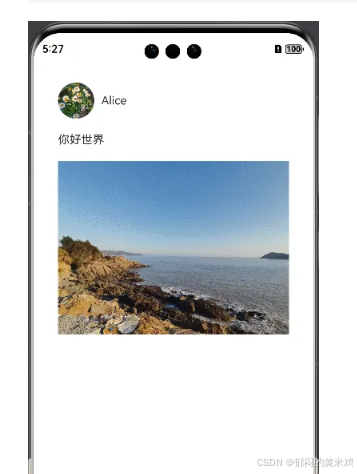

  1. ├──entry/src/main/ets                 // 代码区
  2. │  ├──CustomTransition
  3. │  │  ├──AnimationProperties.ets      // 一镜到底转场动画封装
  4. │  │  └──CustomNavigationUtils.ets    // Navigation自定义转场动画配置
  5. │  ├──entryability
  6. │  │  └──EntryAbility.ets             // 程序入口类
  7. │  ├──NodeContainer
  8. │  │  └──CustomComponent.ets          // 自定义占位节点
  9. │  ├──pages
  10. │  │  ├──Index.ets                    // 导航页面
  11. │  │  ├──PageOne.ets                  // 缩略图页面
  12. │  │  └──PageTwo.ets                  // 全屏展开页面
  13. │  └──utils
  14. │     ├──ComponentAttrUtils.ets       // 组件位置获取
  15. │     └──WindowUtils.ets              // 窗口信息
  16. └──entry/src/main/resources           // 资源文件

结合BindSheet使用
想实现半模态转场([bindSheet])的同时,组件从初始界面做一镜到底动画到半模态页面的结果,可以使用这样的设计思路。将[SheetOptions]中的mode设置为SheetMode.EMBEDDED,该模式下新起的页面可以覆盖在半模态弹窗上,页面返回后该半模态依旧存在,半模态面板内容不丢失。在半模态转场的同时设置一全模态转场([bindContentCover])页面无转场出现,该页面仅有需要做共享元素转场的组件,通过属性动画,展示组件从初始界面至半模态页面的一镜到底动效,并在动画竣事时关闭页面,并将该组件迁移至半模态页面。
以点击图片展开半模态页的场景为例,实现步骤为:
  2. │  ├──entryability
  3. │  │  └──EntryAbility.ets             // 程序入口类
  4. │  ├──NodeContainer
  5. │  │  └──CustomComponent.ets          // 自定义占位节点
  6. │  ├──pages
  7. │  │  └──Index.ets                    // 进行共享元素转场的主页面
  8. │  └──utils
  9. │     ├──ComponentAttrUtils.ets       // 组件位置获取
  10. │     └──WindowUtils.ets              // 窗口信息
  11. └──entry/src/main/resources           // 资源文件
  1. // index.ets
  2. import { MyNodeController, createMyNode, getMyNode } from '../NodeContainer/CustomComponent';
  3. import { ComponentAttrUtils, RectInfoInPx } from '../utils/ComponentAttrUtils';
  4. import { WindowUtils } from '../utils/WindowUtils';
  5. import { inspector } from '@kit.ArkUI'
  6. class AnimationInfo {
  7.   scale: number = 0;
  8.   translateX: number = 0;
  9.   translateY: number = 0;
  10.   clipWidth: Dimension = 0;
  11.   clipHeight: Dimension = 0;
  12. }
  13. @Entry
  14. @Component
  15. struct Index {
  16.   @State isShowSheet: boolean = false;
  17.   @State isShowImage: boolean = false;
  18.   @State isShowOverlay: boolean = false;
  19.   @State isAnimating: boolean = false;
  20.   @State isEnabled: boolean = true;
  21.   @State scaleValue: number = 0;
  22.   @State translateX: number = 0;
  23.   @State translateY: number = 0;
  24.   @State clipWidth: Dimension = 0;
  25.   @State clipHeight: Dimension = 0;
  26.   @State radius: number = 0;
  27.   // 原图的透明度
  28.   @State opacityDegree: number = 1;
  29.   // 抓取照片原位置信息
  30.   private originInfo: AnimationInfo = new AnimationInfo;
  31.   // 抓取照片在半模态页上位置信息
  32.   private targetInfo: AnimationInfo = new AnimationInfo;
  33.   // 半模态高度
  34.   private bindSheetHeight: number = 450;
  35.   // 半模态上图片圆角
  36.   private sheetRadius: number = 20;
  37.   // 设置半模态上图片的布局监听
  38.   listener:inspector.ComponentObserver = this.getUIContext().getUIInspector().createComponentObserver('target');
  39.   aboutToAppear(): void {
  40.     // 设置半模态上图片的布局完成回调
  41.     let onLayoutComplete:()=>void=():void=>{

  138.           this.isShowOverlay = true;
  139.           // 设置原图为不可交互抗打断
  140.           this.isEnabled = false;
  141.         })
  142.     }
  143.     .width('100%')
  144.     .height('100%')
  145.     .padding({ top: 20 })
  146.     .alignItems(HorizontalAlign.Center)
  147.     .bindSheet(this.isShowSheet, this.mySheet(), {
  148.       // Embedded模式使得其他页面可以高于半模态页
  149.       mode: SheetMode.EMBEDDED,
  150.       height: this.bindSheetHeight,
  151.       onDisappear: () => {
  152.         // 保证半模态消失时状态正确
  153.         this.isShowImage = false;
  154.         this.isShowSheet = false;
  155.         // 设置一镜到底动画又进入可触发状态
  156.         this.isAnimating = false;
  157.         // 原图重新变为可交互状态
  158.         this.isEnabled = true;
  159.       }
  160.     }) // 挂载模态页作为一镜到底动画的实现页
  161.     .bindContentCover(this.isShowOverlay, this.overlayNode(), {
  162.       // 模态页面设置为无转场
  163.       transition: TransitionEffect.IDENTITY,
  164.     })
  165.   }
  166.   // 半模态页面
  167.   @Builder
  168.   mySheet() {
  169.     Column({space: 20}) {
  170.       Text('半模态页面')
  171.         .fontSize(30)
  172.       Row({space: 40}) {
  173.         Column({space: 20}) {
  174.           ForEach([1, 2, 3, 4], () => {
  175.             Stack()
  176.               .backgroundColor(Color.Pink)
  177.               .borderRadius(20)
  178.               .width(60)
  179.               .height(60)
  180.           })
  181.         }
  182.         Column() {
  183.           if (this.isShowImage) {
  184.             // 半模态页面的自定义图片节点
  185.             ImageNode()
  186.           }
  187.           else {
  188.             // 抓取布局和占位用,实际不显示
  189.             Image($r("app.media.flower"))
  190.               .visibility(Visibility.Hidden)
  191.           }
  192.         }
  193.         .height(300)
  194.         .width(200)
  195.         .borderRadius(20)
  196.         .clip(true)
  197.         .id('target')
  198.       }
  199.       .alignItems(VerticalAlign.Top)
  200.     }
  201.     .alignItems(HorizontalAlign.Start)
  202.     .height('100%')
  203.     .width('100%')
  204.     .margin(40)
  205.   }
  206.   @Builder
  207.   overlayNode() {
  208.     // Stack需要设置alignContent为TopStart,否则在高度变化过程中,截图和内容都会随高度重新布局位置
  209.     Stack({ alignContent: Alignment.TopStart }) {
  210.       ImageNode()
  211.     }
  212.     .scale({ x: this.scaleValue, y: this.scaleValue, centerX: undefined, centerY: undefined})
  213.     .translate({ x: this.translateX, y: this.translateY })
  214.     .width(this.clipWidth)
  215.     .height(this.clipHeight)
  216.     .borderRadius(this.radius)
  217.     .clip(true)
  218.   }
  219. }

更多的场景中,需要对一个页面的元素与另一个页面的元素添加一镜到底动效。可以通过geometryTransition搭配模态转场接口实现。以点击头像弹出个人信息页的demo为例:

结果为点击主页的头像后,弹出模态页面显示个人信息,并且两个页面之间的头像做一镜到底动效:
