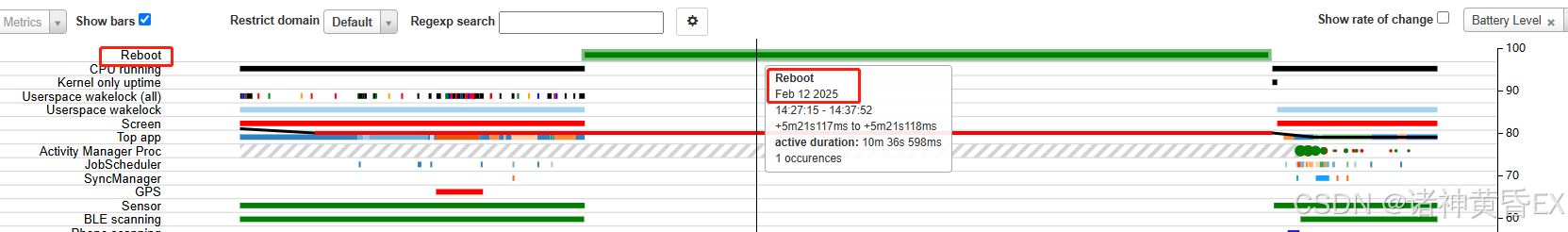

Reboot表示装备是否处于关机状态,如果为on表示此时关机或者休眠,注意这里不是reboot的这个事件,他和CPU running刚好出现反比,如果它为on,其他字段基本上都是空的,如下截图

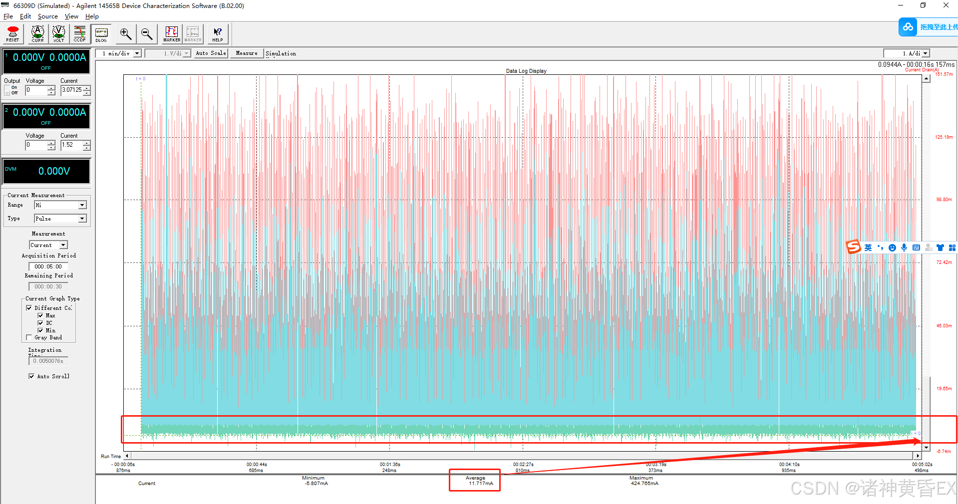

1. Agilent程控电源

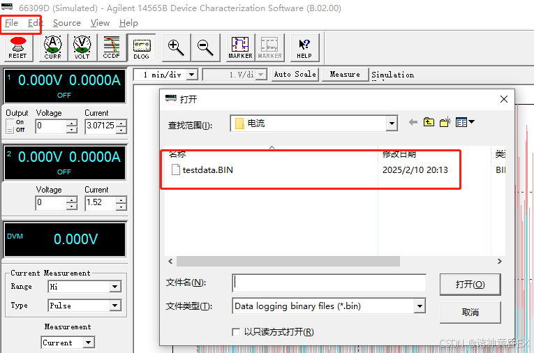

步调一:加载bin文件
步调二:圈选当前电流图
当前电流图表示测试时长5分钟,平均电流为11.717mA,在结合详细场景对应为XXX电流。
Agilent的一大缺点就是无法去精确的计算某一时间段的平均电流。

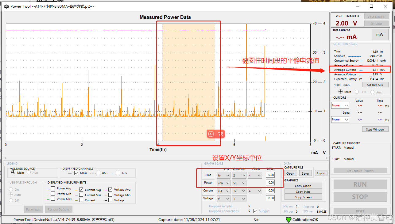

2. Power monitor
步调一:毗连假电池到 Powermonitor,假电池只管不要使用大电容【注:假电池需要带 NTC 电阻,否则大概不能正常开机】

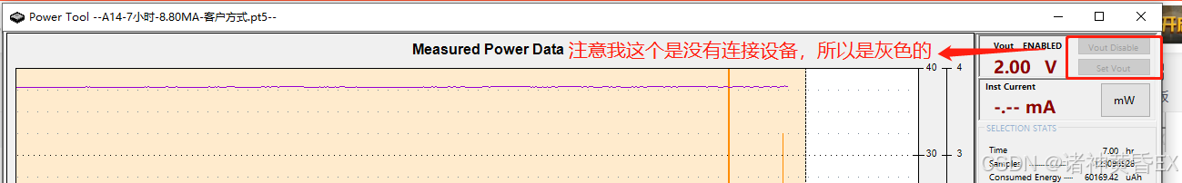

步调二:打开Powermonitor软件,设置电源恒定电压(即对手机的供电电压),一般调治范围为3.8V~4.2V,点击Set Vout弹出调治对话框,可手动设置输出电压:手机一般设置3.8V 、4.0V测试

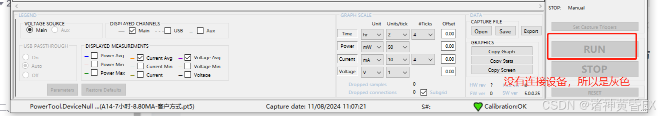

步调三:调解参数之后可以对手机通电开始数据采集。当手机开机后,点击PowerTool界面右下方的RUN按钮,就已经开始对手机的耗电数据举行记载和曲线图表现
步调四:查察电流图,Power monitor方便的就是可以任意圈中时间段,自动计算平均电流
