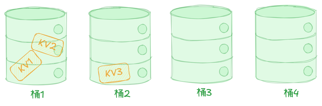

起首,我们得知道map的宏观结构,Go对map的计划采用了桶的思想,有一组组桶来装KV对,而且规定一个桶只能装8个KV对。
例如我们把KV1和KV2放在桶1中,KV3放在桶2中。假如我们有许多个KV对,只要桶够多,把它们分散在各个桶中,那么就能将O(N)的时间复杂度缩小到O(N/bucketsNum)了,只要给定符合的桶数,时间复杂度就≈O(1)。
于是,我们要办理两个标题:

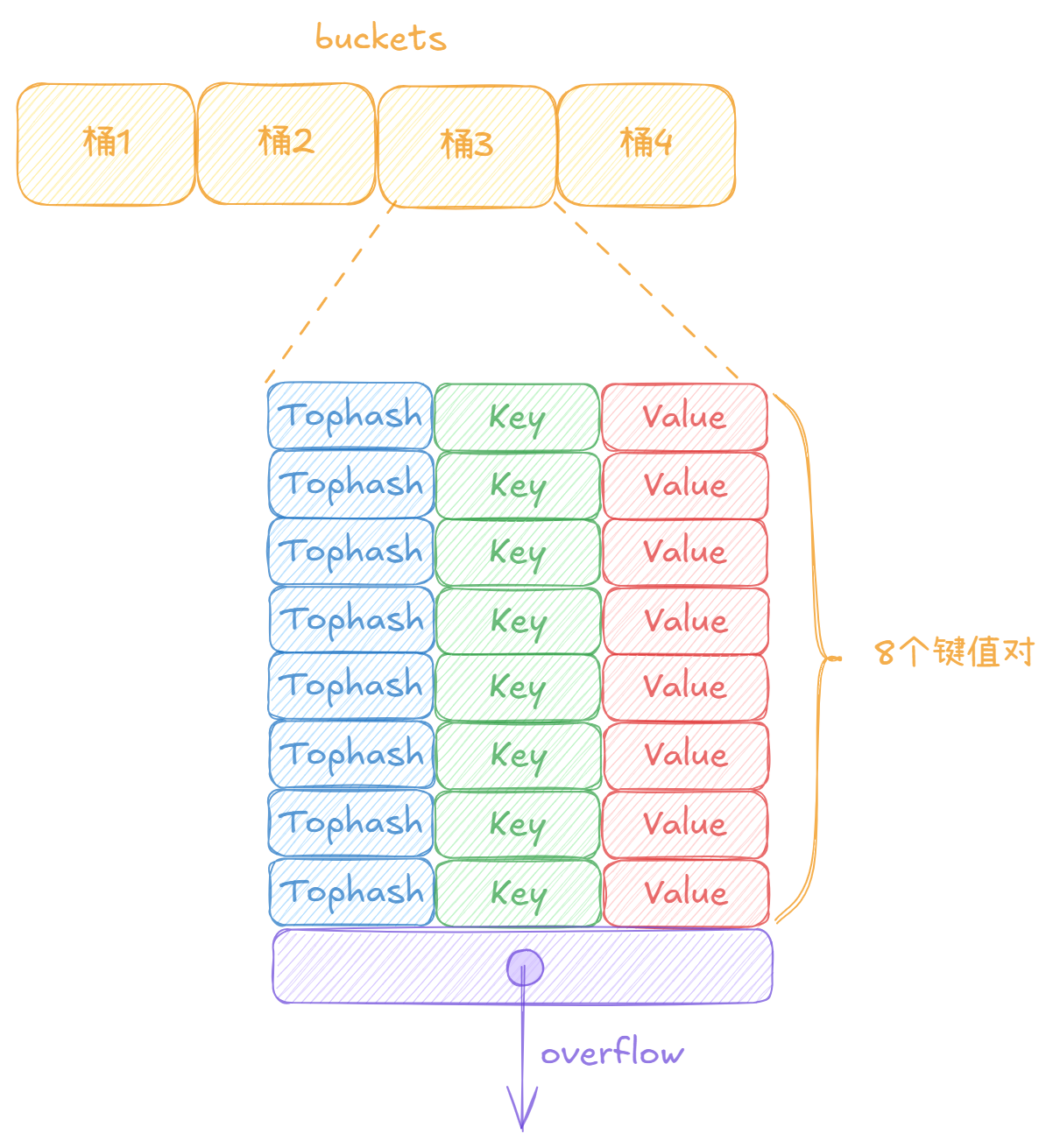

一个map会维护一个桶数组,桶数组中含有多个桶,每个桶可以存放八个键值对,以及一个指向其溢出桶的指针。用图表示如下:
对于一个桶,含有八个槽位(slot),一个槽位可以放置一对键值对以及它的hash值。在桶的末尾含有一个overflow指针,指向它的溢出桶
针对哈希辩论,接纳的措施紧张有两种
我们来对比两种策略的长处:
显然,Go接纳的是拉链法,桶数组中的每一个桶,严酷来说应该是一个链表结构的桶数组,它通过overflow指针链接上了下一个溢出桶,使得多个键值对能存放在同一个桶中。若当前桶八个槽位都满了,就开辟一个新的溢出桶,放置在溢出桶里面。

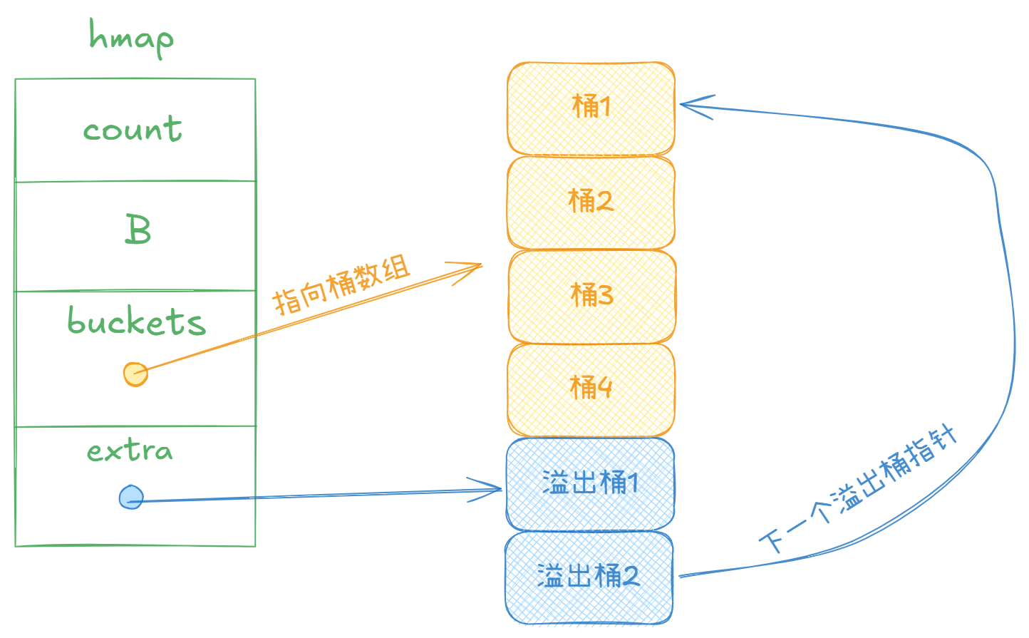

如果map的容量过大,会提前申请一批溢出桶。
2.1.1、makeBucketArray方法
  1. func makeBucketArray(t *maptype, b uint8, dirtyalloc unsafe.Pointer) (buckets unsafe.Pointer, nextOverflow *bmap) {
  2.     //初始桶数量
  3.         base := bucketShift(b)
  4.     //最终桶数量,初始和base相同
  5.         nbuckets := base
  6.         //溢出桶预分配
  7.         if b >= 4 {
  8.                 nbuckets += bucketShift(b - 4)
  9.         //计算分配的总内存大小
  10.                 sz := t.Bucket.Size_ * nbuckets
  11.         //将内存大小向上对齐到合适的大小,是内存分配的一个优化。
  12.                 up := roundupsize(sz, t.Bucket.PtrBytes == 0)
  13.                 if up != sz {
  14.             //调整桶数量,使得内存被充分利用
  15.                         nbuckets = up / t.Bucket.Size_
  16.                 }
  17.         }
  18.         if dirtyalloc == nil {
  19.         //分配nbuckets个桶
  20.                 buckets = newarray(t.Bucket, int(nbuckets))
  21.         } else {
  22.                 //复用旧的内存
  23.                 buckets = dirtyalloc
  24.                 size := t.Bucket.Size_ * nbuckets
  25.                 if t.Bucket.PtrBytes != 0 {
  26.                         memclrHasPointers(buckets, size)
  27.                 } else {
  28.                         memclrNoHeapPointers(buckets, size)
  29.                 }
  30.         }
  31.         if base != nbuckets {
  32.                 //如果base和nbuckets的数量不同,说明预分配了溢出桶,需要设置溢出桶链表
  33.         //指向第一个可用的预分配溢出桶,计算出溢出桶的起始位置
  34.                 nextOverflow = (*bmap)(add(buckets, base*uintptr(t.BucketSize)))
  35.         //最后一个预分配的溢出桶的位置
  36.                 last := (*bmap)(add(buckets, (nbuckets-1)*uintptr(t.BucketSize)))
  37.         //将最后一个溢出桶的指针设置为buckets,形成一个环形链表,用于后面的分配判断
  38.                 last.setoverflow(t, (*bmap)(buckets))
  39.         }
  40.         return buckets, nextOverflow
  41. }
makeBucketArray方法会根据初始的对数B来判断是否需要分配溢出桶。若B>=4,则需要预分配的溢出桶数量为2^(B-4)。确定好桶的总数后,会根据dirtyalloc是否为nil来判断是否需要新开辟空间。末了会返回指向桶数组的指针以及指向首个溢出桶位置的指针。
当末了返回到上层的makemap方法中,终极创造出的map结构如图:

这里存在一个非常容易肴杂的点:请留意,在最开始的makeBucketArray方法中,我们提及到了只有末了一个溢出桶它才设置了overflow指针,对于前面的溢出桶,overflow指针是nil,所以可以根据这个特性来判断当前的溢出桶是不是末了一个溢出桶。
用图来表示,每个桶颠末了多次溢出桶扩展后的表状态,如下:

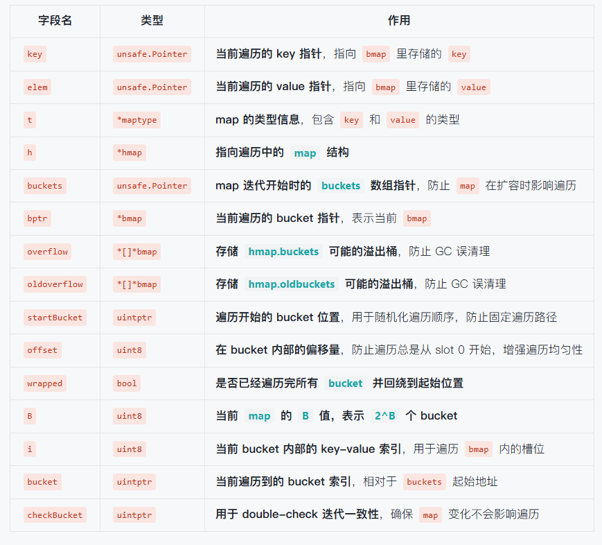

4.1、紧张数据结构
我们知道,可以通过for range的方式来遍历map的每一个kv对,它紧张是通过底层的hiter——Hash Iterator数据结构实现的。
在runtime/map.go中,可以找到对迭代器结构的界说:
  1. type hiter struct {
  2.     key         unsafe.Pointer // 当前遍历的 key 指针
  3.     elem        unsafe.Pointer // 当前遍历的 value 指针
  4.     t           *maptype       // 关联的 map 类型信息
  5.     h           *hmap          // 指向被遍历的 map 结构
  6.     buckets     unsafe.Pointer // 迭代开始时的 buckets 数组指针(用于保证遍历稳定)
  7.     bptr        *bmap          // 当前遍历的 bucket 指针
  8.     overflow    *[]*bmap       // 存储当前 hmap.buckets 可能存在的溢出桶,防止 GC 误清理
  9.     oldoverflow *[]*bmap       // 存储旧 hmap.oldbuckets 可能存在的溢出桶,防止 GC 误清理
  10.     startBucket uintptr        // 迭代开始的 bucket 位置(用于随机化遍历起点)
  11.     offset      uint8          // 在 bucket 内的随机偏移量(防止总是从 slot 0 开始,增强安全性)
  12.     wrapped     bool           // 是否已经遍历完所有 bucket 并回绕到起始位置
  13.     B           uint8          // 当前 map 的 B 值(`2^B` 代表 bucket 数量)
  14.     i           uint8          // 当前 bucket 内的 key-value 索引(用于迭代 bucket 内部的槽位)
  15.     bucket      uintptr        // 当前遍历到的 bucket 索引(相对 `buckets` 起始位置)
  16.     checkBucket uintptr        // 用于 double-checking bucket 迭代的一致性,避免 map 变化影响遍历
  17. }
字段详细说明:

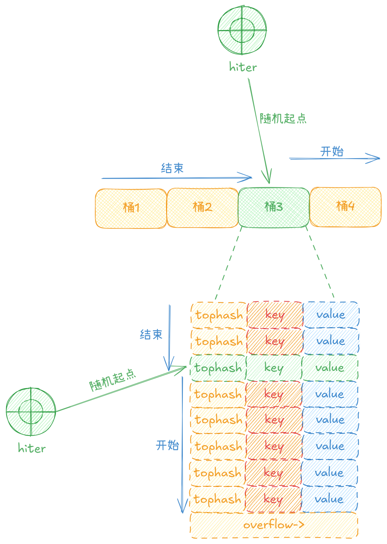

4.2、遍历主流程
Go对map的遍历出发点是随机的,它防止每次遍历都从slot 0开始,增强了一定的安全性,这也是为什么你使用for range去遍历map的时候,不能保证每次一次遍历都结果都是相同的。

  20.         r := uintptr(rand())
  21.         it.startBucket = r & bucketMask(h.B)
  22.         it.offset = uint8(r >> h.B & (bucketCnt - 1))
  23.         // iterator state
  24.         it.bucket = it.startBucket
  25.         // Remember we have an iterator.
  26.         // Can run concurrently with another mapiterinit().
  27.         if old := h.flags; old&(iterator|oldIterator) != iterator|oldIterator {
  28.                 atomic.Or8(&h.flags, iterator|oldIterator)
  29.         }
  30.         mapiternext(it)

(3)通过取随机数的方式,决定遍历的起始桶,以及桶的遍历的起始kv对的位置
  1. // decide where to start
  2.         r := uintptr(rand())
  3.         it.startBucket = r & bucketMask(h.B)
  4.         it.offset = uint8(r >> h.B & (bucketCnt - 1))
  5.         // iterator state
  6.         it.bucket = it.startBucket
(4)进入遍历流程

(2)外层主循环,遍历每一个bucket,当达到buckets的末尾的时候,标识wrapped为true,回到头部。
  1. next:
  2. if b == nil {
  3.         //...
  4.                         b = (*bmap)(add(it.buckets, bucket*uintptr(t.BucketSize)))
  5.     //...
  6.         }
  7.         bucket++
  8.                 if bucket == bucketShift(it.B) {
  9.                         bucket = 0
  10.                         it.wrapped = true
  11.                 }
  12.         b = b.overflow(t)
  13.         i = 0
  14.         goto next
(3)若遍历完全部的桶了,则退出函数
  1. if bucket == it.startBucket && it.wrapped {
  2.                         // end of iteration
  3.                         it.key = nil
  4.                         it.elem = nil
  5.                         return
  6.                 }
