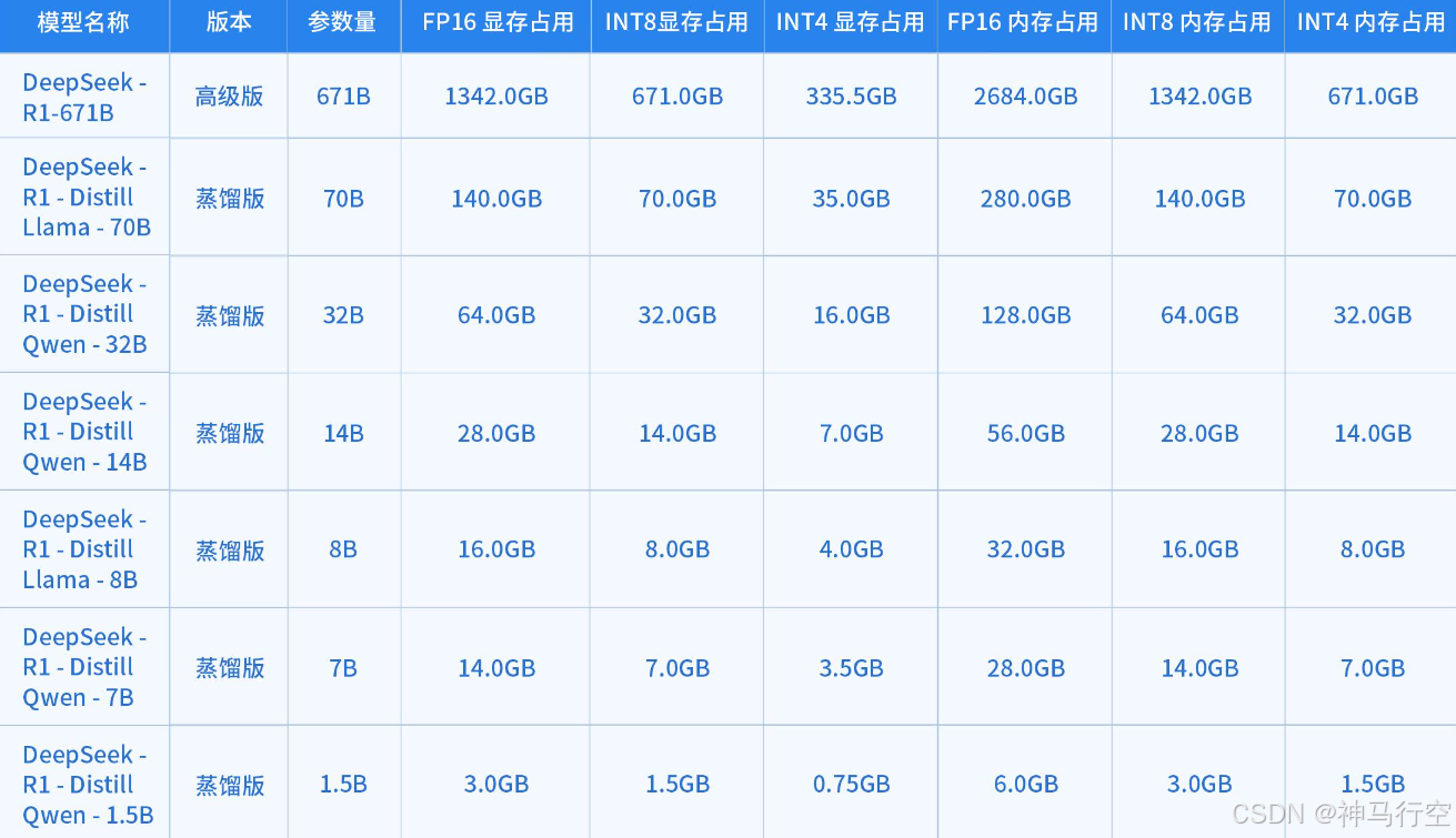

全尺寸模子的显存与内存占用估算:
DeepSeek-R1系列涵盖了从轻量1.5B 到超大规模 671B 参数的差别层次模子。参数规模越大,对硬件的要求则越高,显存需求也呈指数级增长。1.5B - 14B 参数的版本适用于个人轻量使命,32B - 70B参数的版本面向企业级复杂使命,671B参数的满血版本则为大规模研究专用。
小型模子(如 1.5B - 8B):一般情况下,对显卡要求不高,乃至仅利用CPU也可推理;若要利用显卡,保举16GB 显存的版本,可处理文本择要、翻译等中等复杂度的自然语言处理使命。
中型模子(如 14B - 32B):14B 模子保举利用28GB显存的显卡;32B模子则至少必要64GB显存的显卡,适用于多模态使命预处理等高精度专业领域。
大型模子(如 70B - 671B):70B 模子需多卡并行;671B 模子则需多节点分布式摆设,适用于超大规模研究或通用人工智能探索。

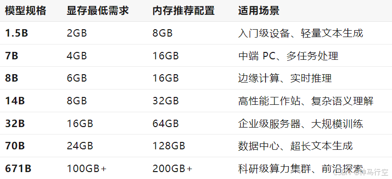

2.2、差别规格模子对硬件要求
根据业内测试数据及实验测算,差别规格模子的硬件需求如下:
显存决定模子能否运行
:显存容量需至少覆盖模子参数加载需求(如 FP16 精度下,1B 参数约需 2GB 显存)。
内存影响数据处理服从
:内存不敷会导致频繁的磁盘交换,显著拖慢推理速度。发起内存容量为显存的 2-4 倍。
超大规模模子(如 671B)需专业设备
:需多卡并行(如 8*A100 80GB)及分布式训练框架支持,非个人用户适用。

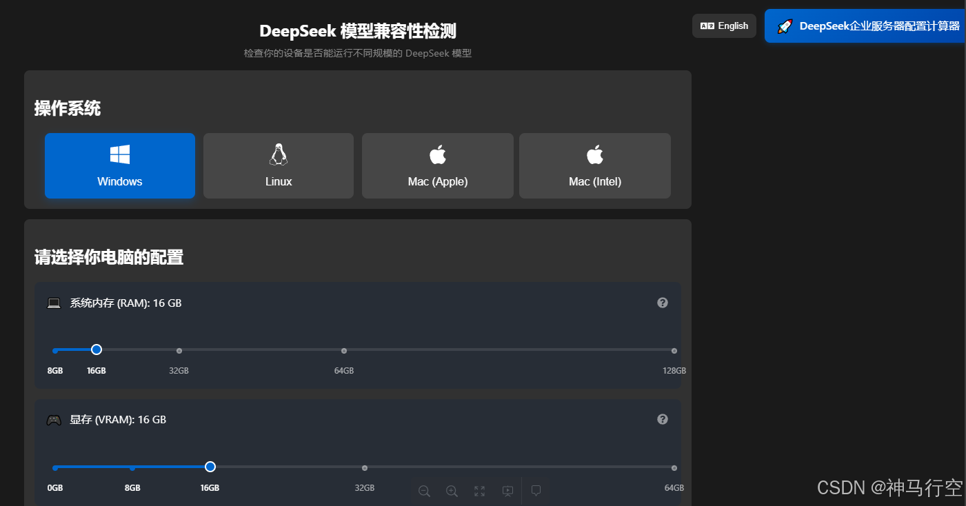

4、DeepSeek 模子与配置兼容性检测工具
在线检测 DeepSeek 模子与配置兼容性,看看你的配置得当哪款大模子,支持个人配置和企业配置,地址:DeepSeek 模子兼容性检测
