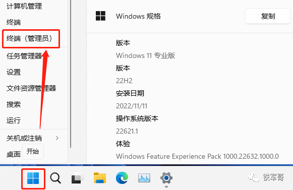

  满足条件之后,安装就很简单了。我们右击开始图标选择“终端(管理员)”

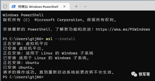

  然后,仅使用1条命令就可以安装运行WSL所需的一切内容。(默认安装Ubuntu发行版,可以更改此默认发行版。)
  1. wsl --install
  按照提示,安装完成之后,重启盘算机,体系会继续完成安装。

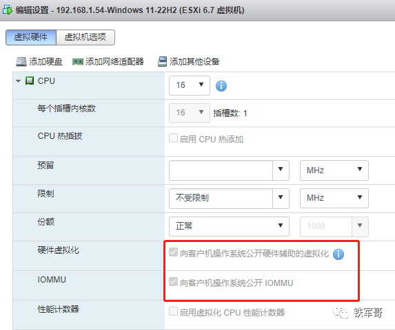

  不出不测的话,又出不测了,继续安装的对话框没有弹出来。是什么缘故原由呢?看安装过程,安装的是“假造机平台”,那主机应该要支持假造化吧,难道是没有打开假造化?检查一下。
  “硬件假造化”“IOMMU”都是打开的,那就不是这个问题了。

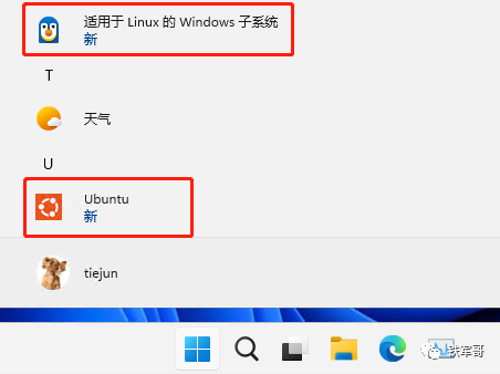

  查察开始菜单,发现有两个新的选项。

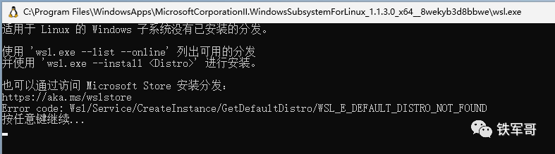

  我们先点“实用于Linux的Windows子体系”这个选项。
  有报错,提示没有已安装的分发。前面第一步不是提示已安装Ubuntu吗?我们再点击“Ubuntu”看一下。

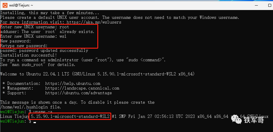

  可以了,点击“Ubuntu”之后才开始正式安装,可能是因为我重启的时候更新体系影响了操作的连续性。安装完成之后,按照提示,输入UNIX体系的用户名和密码。注意:体系中已经有root用户了,必要创建root之外的普通用户。

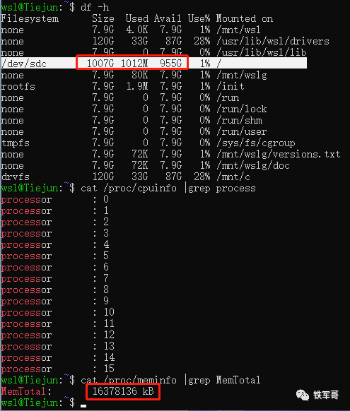

  然后我们看一下体系相关信息。
  主机是16核CPU、32 GB内存、120 GB体系盘的配置,WSL里面看到的资源是16核CPU、16 GB内存、1000 GB体系盘,主要是这个体系盘,也太浮夸了!

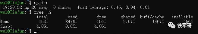

  再看一下体系资源使用量。
  CPU还好,内存表现仅使用了347 MB。但是,从Windows的资源管理器里看,就不止这些了。
  进程名为VmmemWSL的进程用了937 MB的内存,差了将近3倍;就算算上Buffer部分,还差了有一半。

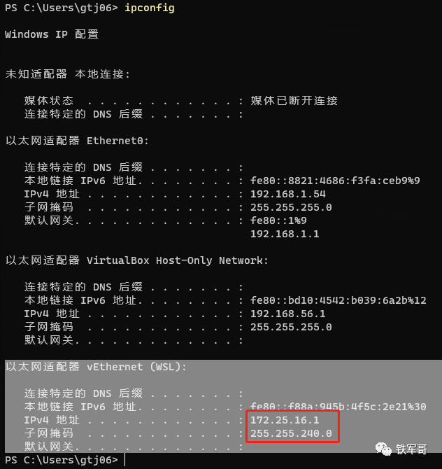

  还有网络部分,也有点浮夸。

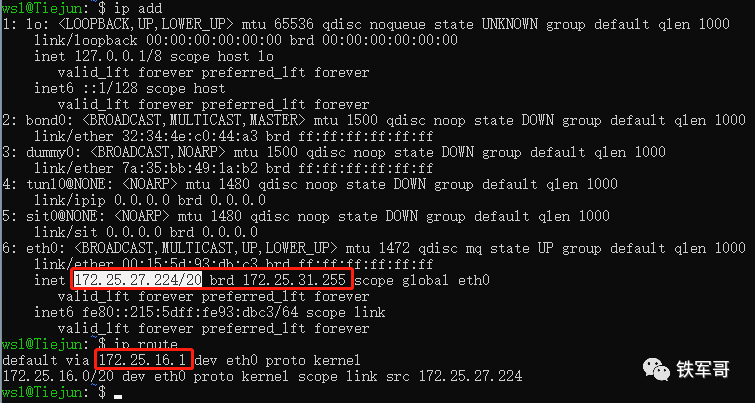

  我也不知道我能运行多少台假造机,但是掩码用的20位的,能容纳4万多台主机。固然说WSL可以支持安装、运行任意数目的不同Linux发行版(Microsoft Store发行版、自界说发行版或自界说发行版等),但是这个数目还是挺浮夸的。
  对应的网关在宿主机上,和VirtualBox一样,新建了一个假造网卡,从网卡上也能看出是WSL使用的。

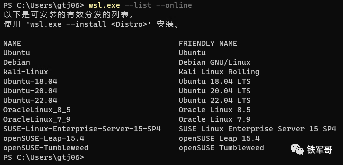

我们可以通过在PowerShell中输入命令来检查在线商店中可用的Linux发行版列表:
  1. wsl --list --onlinewsl -l -o
  如果要更改默认安装的Linux发行版,可以使用-d标记举行更改,将<Distribution Name>替换为要安装的发行版的名称,这部分我们后面再先容。
  1. wsl --install -d <Distribution Name>

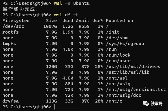

例如,从PowerShell输入wsl -s Ubuntu,将默认发行版设置为Ubuntu,再实行命令就能表现假造机中的回显了。
  我怎么感觉和vppctl这个命令一样呢?
