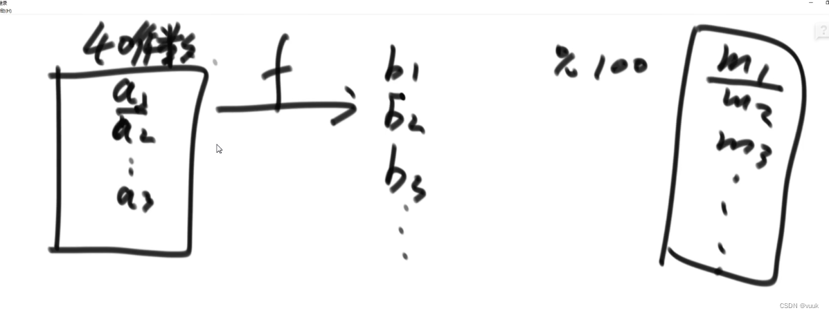

例题1:
假设有一个大文件,大文件中都是无符号整数,值范围是0~2的32次方-1,如许的数有40亿个,如果只有1G内存,返回出现次数最多的数是哪个数。
 如果将这一个文件放到一个哈希表中谁人需要的最大内存是32G(最坏的情况下所有数都不一样,(key 4B+value4B)*40亿),以是将文件分割成100个文件(统计完一个文件内存释放掉),将m1 =3那么将a1放到3号文件中,根据哈希函数的性质,0到99号文件含有不同种数的数量是差不多的, 每个文件中都会有一个出现最多的数,一共有100个,100个次数中最多的就是最后返回值

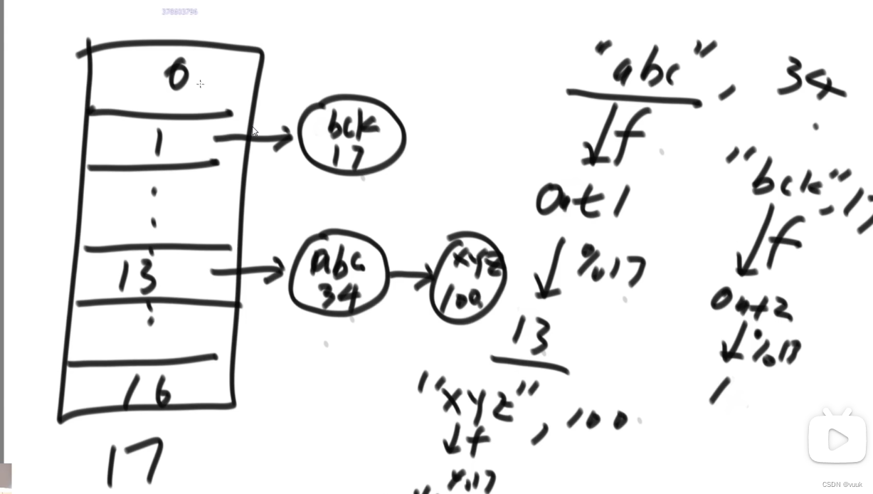

 哈希表最大的特点是在使用的时间查询时间复杂度可以认为是O(1),如果链表长度太长那么肯定不符合,以是需要扩容。最主要的是不让链表长度太长,那么扩容代价怎么算?假设有N个字符串,那么最坏的情况下需要扩容logN次(可以假设每个链表长度不高出2),每次扩容需要的代价是O(n)因为每个格子(桶)都要重新计算哈希值和挂链表,总的扩容代价是O(n*logN)。那么单次一个扩容的代价是N*logN/N =logN水平,实际设计的时间可以将n设置的很大,又因为logN是一个小常数,以是最后复杂度无限接近O(1)。这是经典哈希表实现。不同语言都有区别

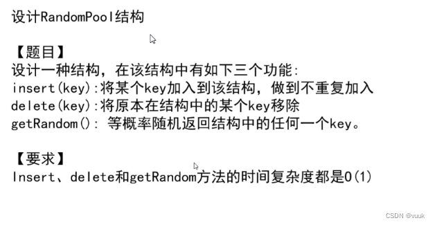

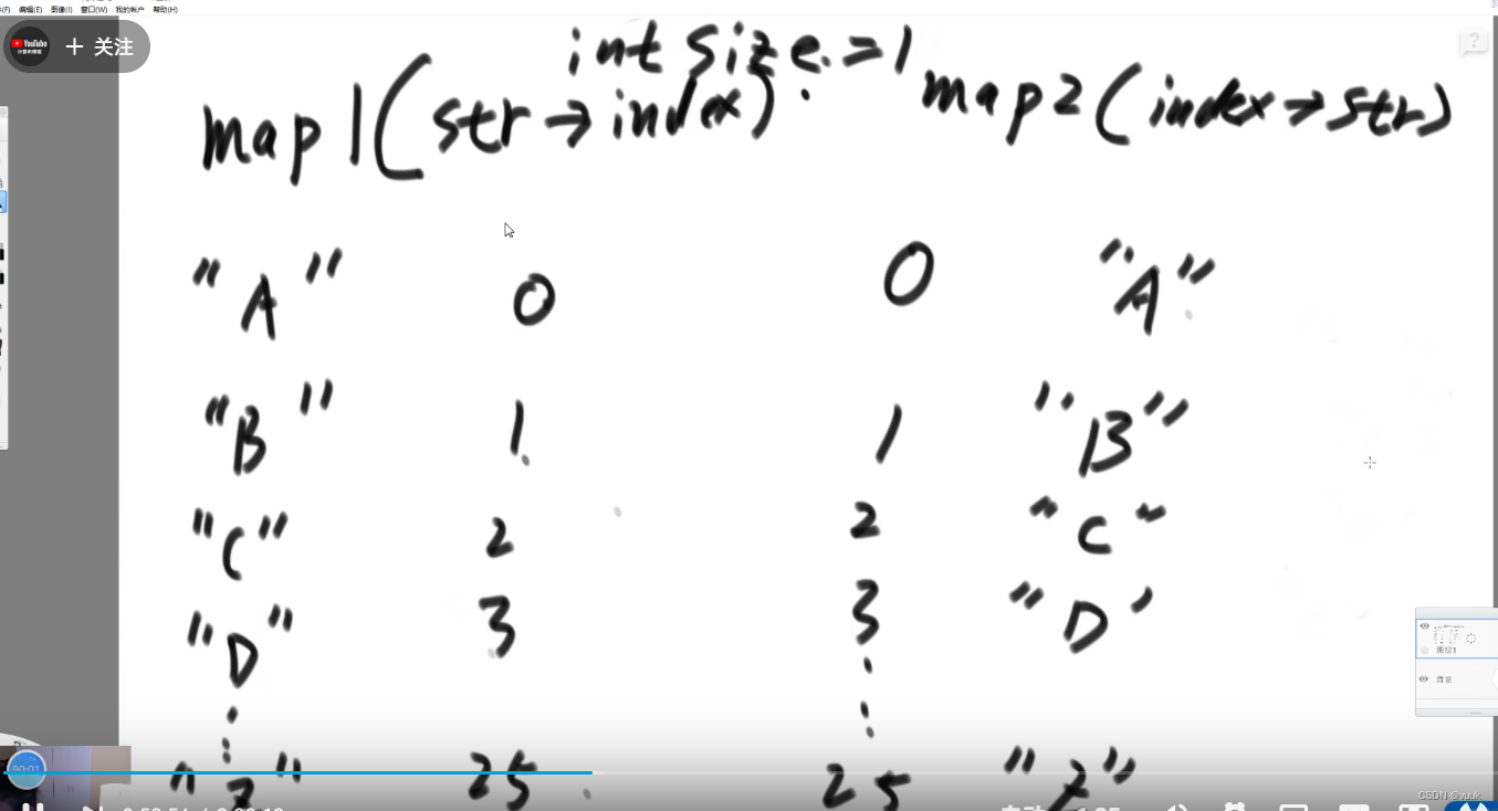

例题2:
默认哈希表在使用的时间是O(1),准备两个哈希表 map1 (str->index) map2(index->str)
t如果没有删除活动,调用系统随机函数得到一个数,再根据index得到对应的字符串。
假设现在要删除D,用最后一个数(size-1)填补

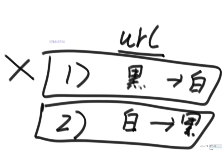

三.布隆过滤器
应用:黑名单
 误杀的失误率很低

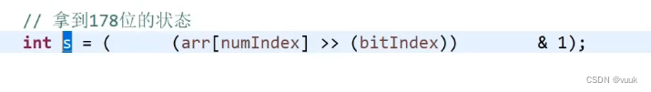

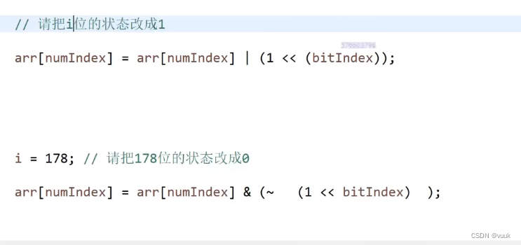

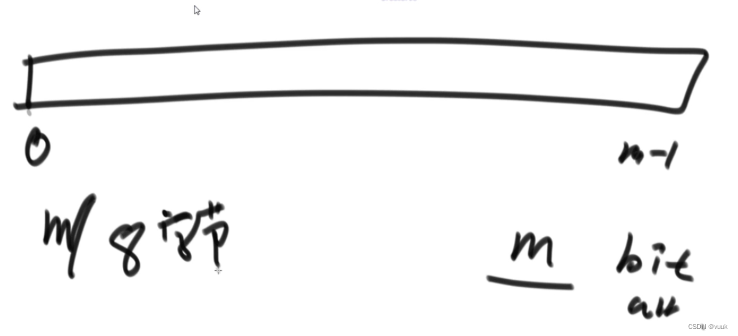

位图:比特类型的数组
 如何得到178位置比特的状态?
可以得到bit位置
 第178位的信息跑到最右侧位置,然后跟1与得到其信息

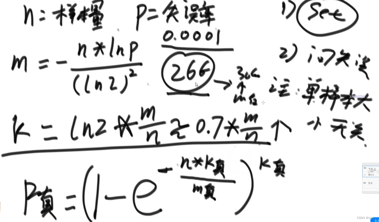

实现:

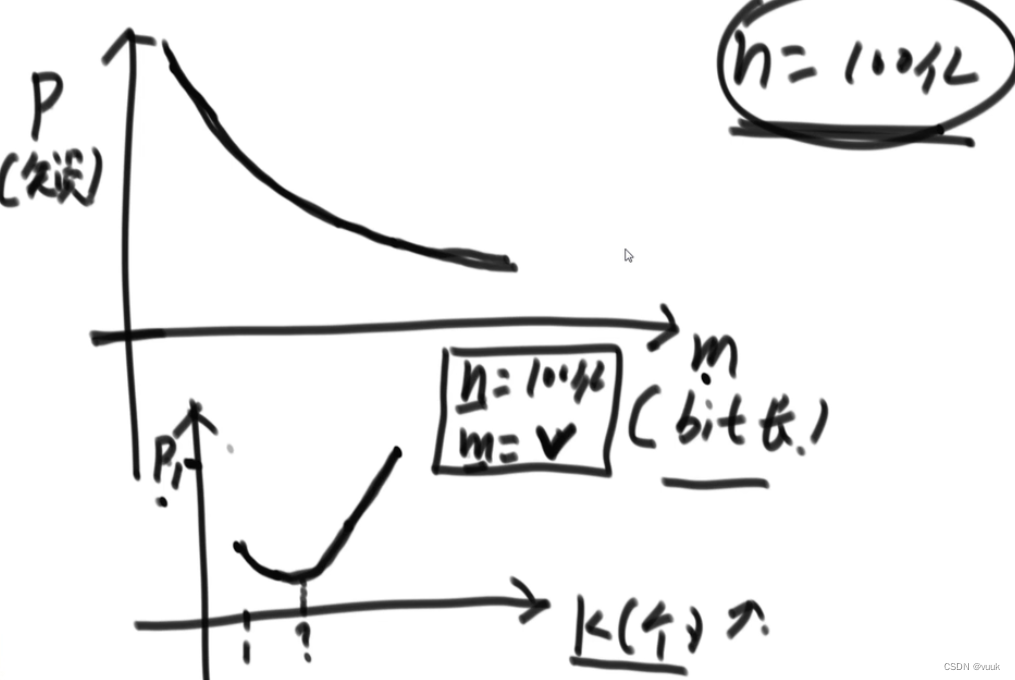

向布隆过滤器添加操作:将url通过k个hash%m,描黑变成q
查询:某个url通过上边类似操作,如果有一个不是1,那么肯定不在里边。
 那么其实变量就是m和K

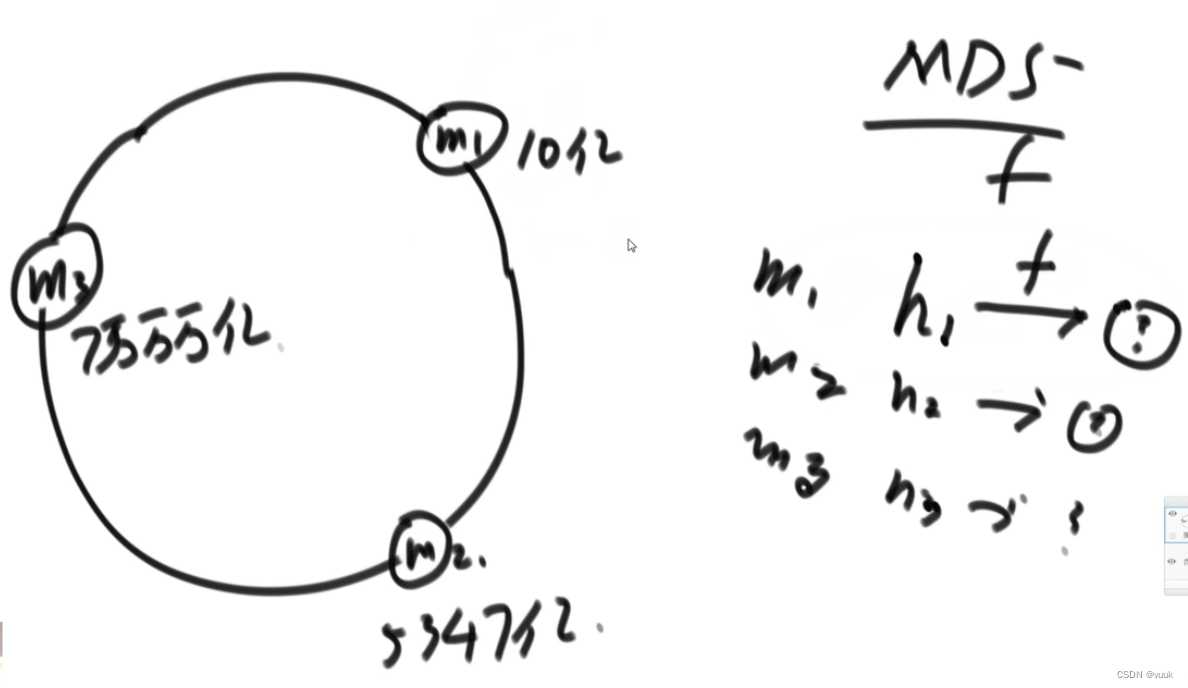

 四.划一性hash原理
将哈希值的返追念象成环
 当一个哀求进来的时间,通过hash函数算出的值打到环中,放到离这个数迩来的呆板上
那么如何实现?当哀求打到逻辑服务端的时间,各个服务端维护一个呆板hash值的有序数组,通过二分查找即可
缺点:呆板数量少的时间容易出现数据倾斜问题,一旦增长或者减少会更加不均分
好处:数据迁徙的代价只是部门范围的数据
那么如何解决数据迁徙问题?假造节点技术
每个呆板都分配一定数量的假造节点去抢环

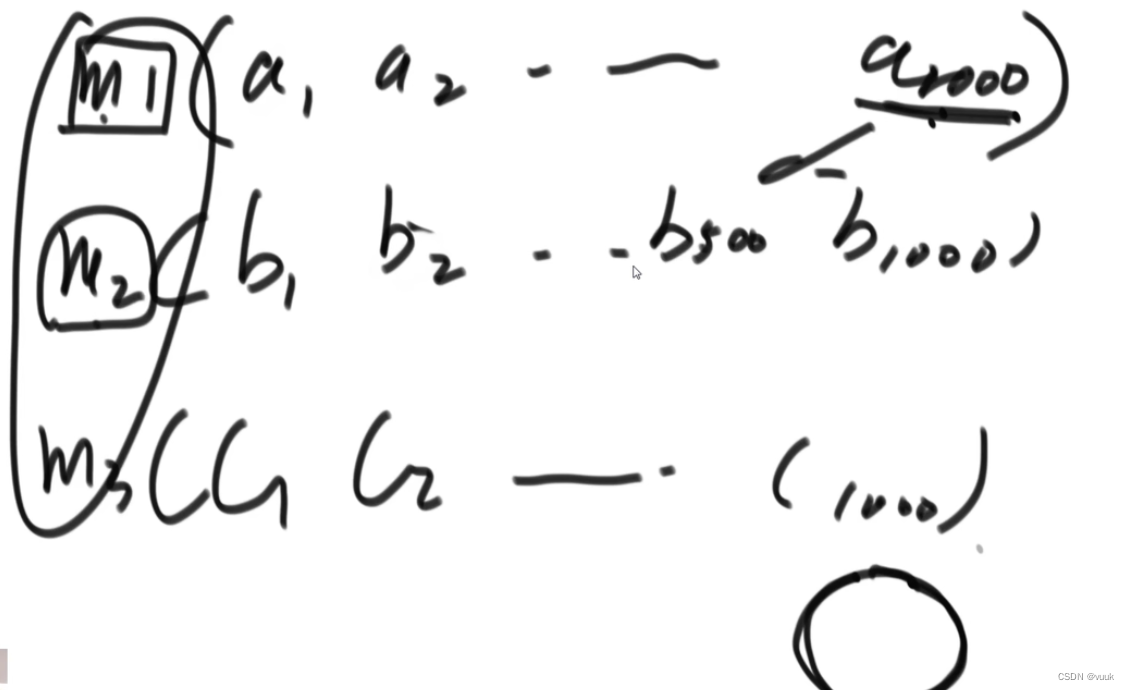

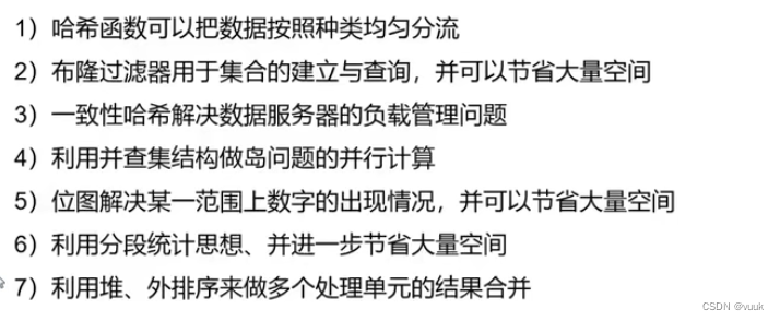

五.大数据例题技巧

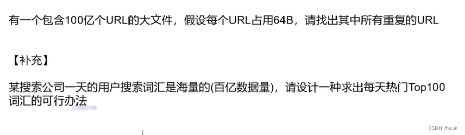

一般大数据标题有如下技巧:
 这个标题可以直接用hash分流或者布隆过滤器,关于增补是另外一种方法堆的头脑。
先通过hash分流到各个小文件里去,根据hash函数的特性一种重复的url只会出现在一个小文件里,在小文件中统计词频可以包管内存不会爆掉,如许就可以得到每个小文件的每天的前100个高词频,将每个大根堆的堆顶组成一个总堆,将总堆的堆顶弹出,然后看总堆刚才弹出来的的堆顶属于哪个大根堆,找到这个数将它从这个大根堆顶删掉,然后将新的堆顶加到总堆里去,周而复始,知道总堆弹出100个

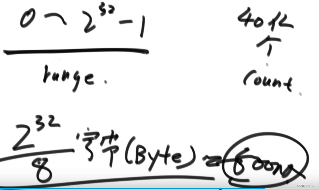

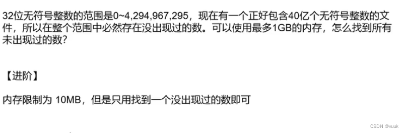

使用500m内存的位图可以描述所有(原问题)

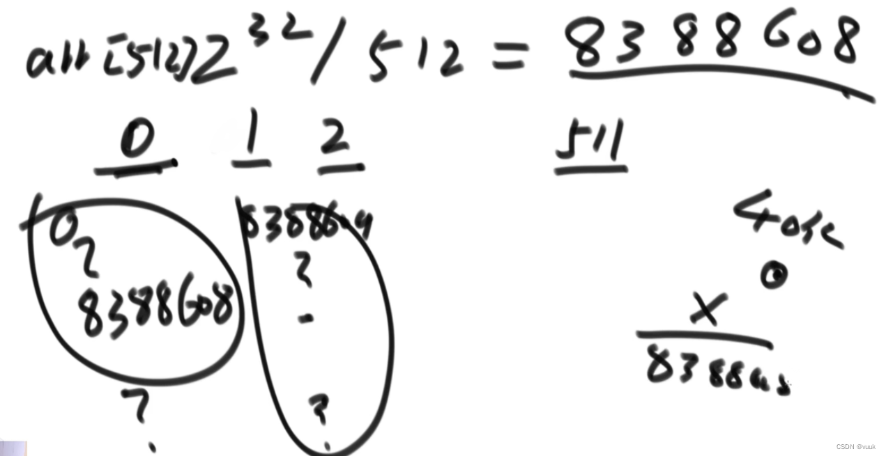

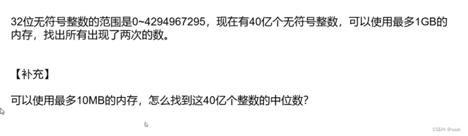

增补进阶:将3kb内存转换为最大的int【】 3k/4 约等于 往下接近迩来的2的N次方也就是准备一个长度512的数组 ,那么将范围0-2的32次方均分为512份,也就是说 数组中每个位置可以表现2的32次方/512范围的数
便利40亿个数,设此时x/8388608一定在数组下标中,如果出现过将arr【x】+1 .一共有40亿个数,但是范围最大有42亿,以是一定有一个词频统计他的数值不够8388608,那么可以确定这个数所在的大范围,然后按照这个方法渐渐缩小范围。
