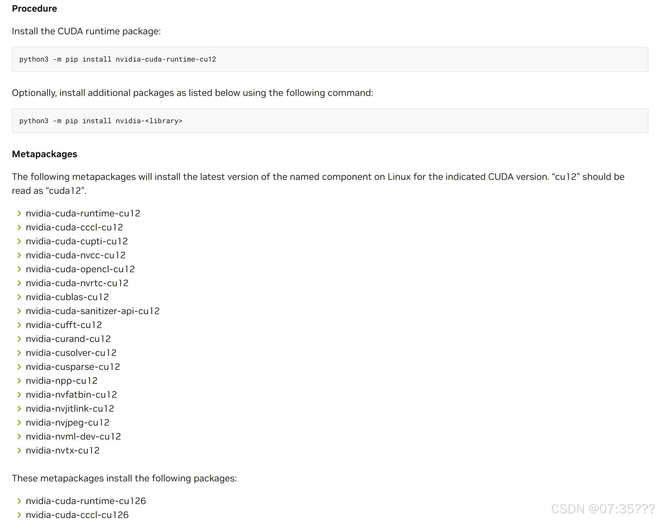

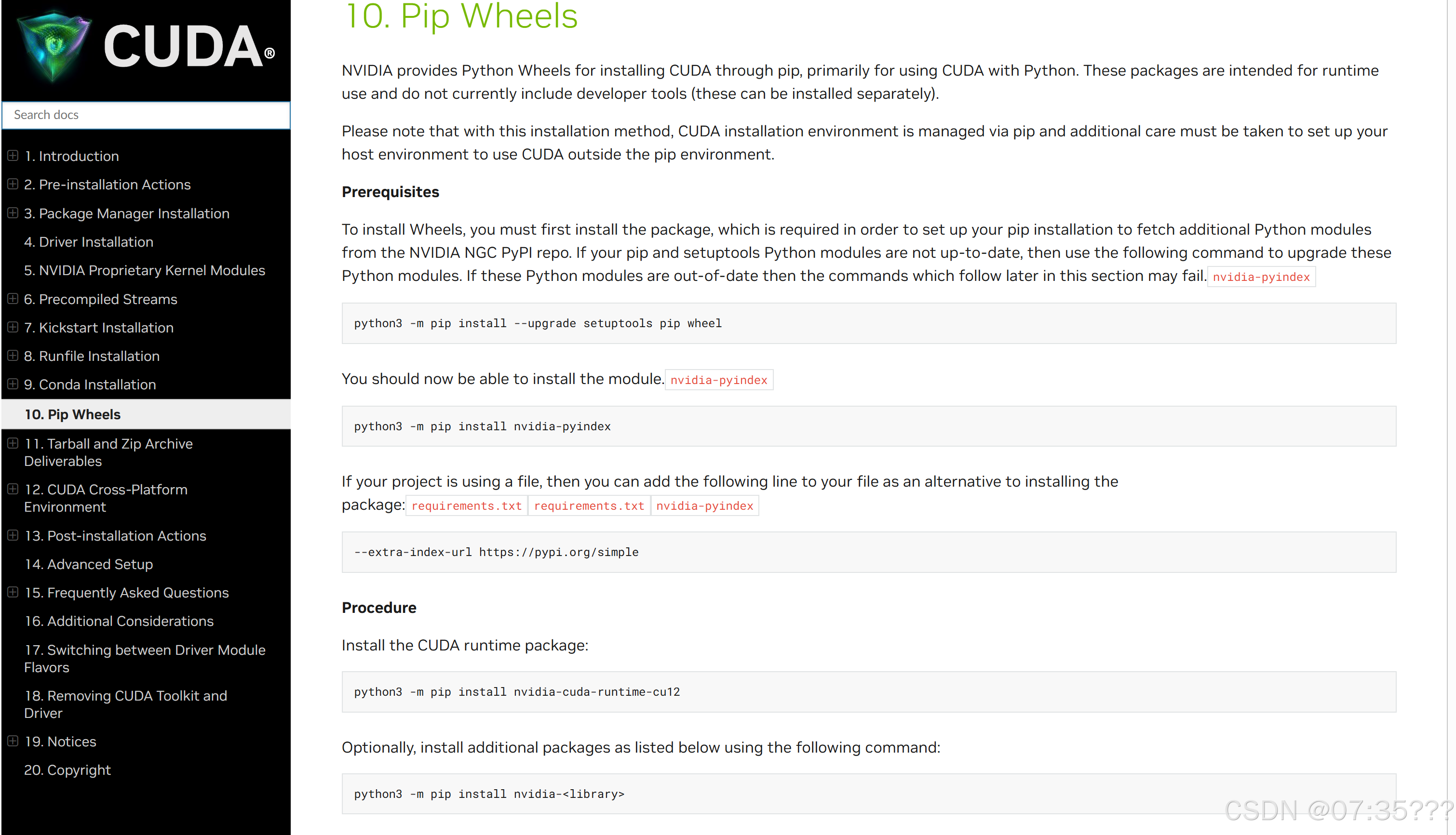

pip不会像conda一样关联好干系的包,因此需要先参考tensorflow版本确定好cuda和cudnn的版本举行安装。但nvidia官方给出的cuda安装方式如apt install,很难仅仅设置到虚拟环境中,很不方便。找了半天终于发现官方给的pip安装方式,具体长如许
即先安装wheel和nvidia-pyindex
  1. python3 -m pip install --upgrade setuptools pip wheel
  2. python3 -m pip install nvidia-pyindex

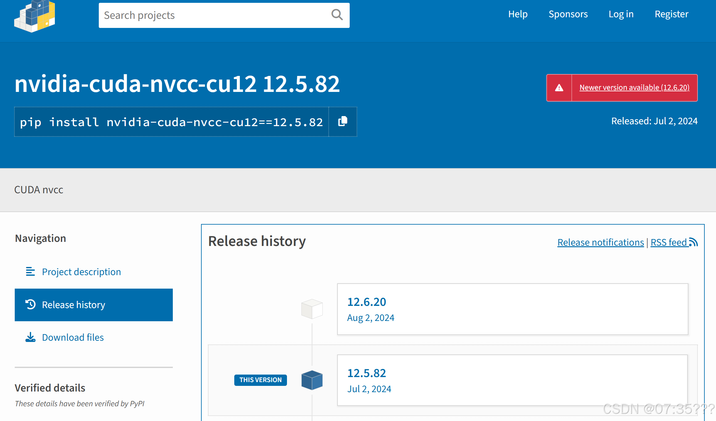

今后面举行的时候发现官方给的没有指定精确版本,
另外,按照官方给的格式本身写版本也很可能碰面临pip报搜索不到的错误。想了想,还是到pip通道PyPI中本身去搜索找最准确的版本吧。如nvcc,可以在这搜索到具体的版本和对应指令
差别版本可以在发行历史中举行选定即可,很方便。
我本人担心cuda配件装不完影响GPU运行,以是把2.15.0的所有配件都给装了,可以直接抄过去
  1. pip install nvidia-nvtx-cu12==12.5.82 nvidia-nvml-dev-cu12==12.5.82 nvidia-cufft-cu12==11.2.6.28 nvidia-cusolver-cu12==11.6.4.38 nvidia-nvjpeg-cu12==12.3.3.23 nvidia-npp-cu12==12.3.1.23 nvidia-cusparse-cu12==12.5.2.23 nvidia-curand-cu12==10.3.7.37 nvidia-cudnn-cu12==8.9.7.29 nvidia-cuda-runtime-cu12==12.5.82 nvidia-cuda-nvrtc-cu12==12.5.82 nvidia-cuda-nvcc-cu12==12.5.82 nvidia-cuda-cupti-cu12==12.5.82 nvidia-cuda-cccl-cu12==12.5.39.post1 nvidia-cublas-cu12==12.5.3.2
最后,安装指定版本的tensorflow即可,方法同上,也可以在PyPI中搜索
  1. pip install tensorflow==2.15.0.post1
