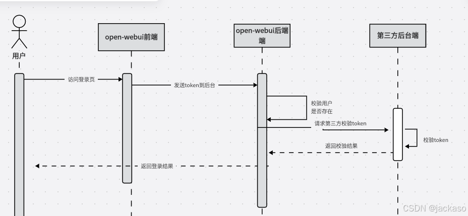

前一篇已经大致安装摆设当地的open-webui的底子环境了,我们利用deepseek过程中,大概涉及到与已有系统的账号同一登录的情况。官方文档有一些关于怎样对接的文档,稍显复杂,一时半会不太能把握,本身就试着做一点简朴的修改,实现一键登录需求。
大致思如如下:
  大致流程如下:
作为示例,只做简朴的md5校验
前端访问 http://127.0.0.1:8080/auth?token=c8da6b4e734be162&email=test.email.com
前端把 token和email两个参数传递到后端。
后端对email的md5值和token做比较完成用户的校验
这个是open-webui的标准登录页面。
我们参考这个页面的登录逻辑,做一下修改
