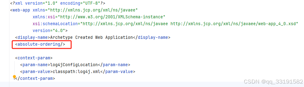

4 第三个问题,解决完系统重代码的编译错误后,开始启动tomcat服务器,发现启动的过程中遇到的第一错误,Caused by: java.lang.IllegalArgumentException: 找到多个名为spring_web的片段。这是不正当的相对排序。有关详细信息,请参阅Servlet规范的第8.2.2 2c节。
解决方法,在web.xml文件中增加<absolute-ordering/>

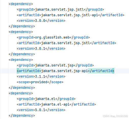

6 在修改了上面提到的问题,以及一些没有提到的小问题后,服务器终于起来了,登入系统后,发现背景数据流程从Controller到service在到dao层的数据流转是正常的。但是jsp页面展示数据的时候出错了,打开index.jsp一看,如下两行代码编译不通过,原因是找不到对应的ctl文件。
  1. <%@ taglib prefix="c" uri="http://java.sun.com/jsp/jstl/core"%>
  2. <%@ taglib prefix="fn" uri="http://java.sun.com/jsp/jstl/functions"%>
解决办法,pom.xml文件中加入如下依靠
  1. <dependency>
  2.     <groupId>jakarta.servlet.jsp.jstl</groupId>
  3.     <artifactId>jakarta.servlet.jsp.jstl-api</artifactId>
  4.     <version>3.0.0</version>
  5. </dependency>
  6. <dependency>
  7.     <groupId>org.glassfish.web</groupId>
  8.     <artifactId>jakarta.servlet.jsp.jstl</artifactId>
  9.     <version>3.0.1</version>
  10. </dependency>

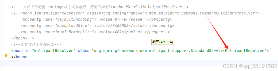

8 上传文件失败
spring6不在支持
  1. org.springframework.web.multipart.commons.CommonsMultipartResolver文件解析类,甚至直接删除掉了commons包,因此需要重新配置文件解析类org.springframework.web.multipart.support.StandardServletMultipartResolver

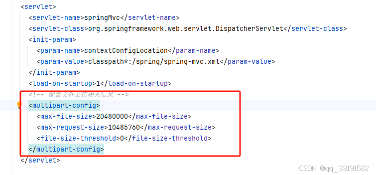

同时web.xml中添加
  1. <multipart-config>
  2.   <max-file-size>20480000</max-file-size>
  3.   <max-request-size>10485760</max-request-size>
  4.   <file-size-threshold>0</file-size-threshold>
  5. </multipart-config>
