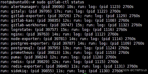

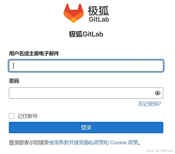

7.重新启动 gitlab
全部组件正常运行,网页规复正常
  1. sudo gitlab-ctl start
  2. sudo gitlab-ctl status
