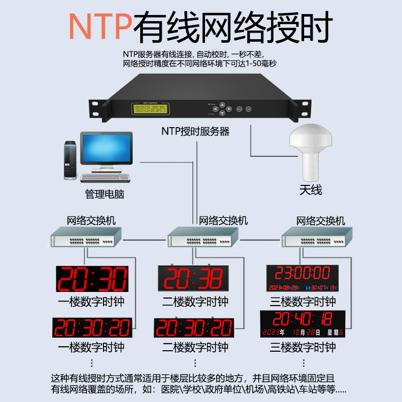

    网络时钟体系由卫星信号接收天线、NTP卫星时钟服务器(NTP网络母钟)、网络交换机、NTP网络子钟、传输通道(网线)、管理软件等组成。体系构成如图1所示。

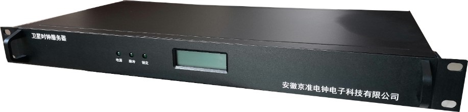

2.2 卫星时钟服务器(网络母钟)
      时钟体系中的卫星网络母钟为双机备份装置,其中一个作为体系时间信号的重要来源,另一个作为整个时钟体系的装备备份,以备紧急故障时利用。卫星母钟LCD显示屏上可显示年、月、日、时、分、秒时间信息和当前的GPS北斗卫星颗数。时钟体系由2台高稳卫星网络母钟、卫星接收天线、天线支架、客户端软件等构成;
      卫星网络母钟的多路网口可向教室和办公室数字NTP网络子钟,也可同时向校园广播体系、安防体系、智慧教室体系、智慧图书馆体系、火灾报警体系、校园一卡通体系、校园信息管理体系等其他各个子体系的服务器监控主机提供标准时间信号。

       网络子钟采用数字式。可显示时分、时分秒、年月日星期时分秒,可根据现场实际需求订购,网络子钟主动发送时间同步信号哀求,卫星时钟服务器(网络母钟)接收到子钟哀求后主动响应并实现时间同步工作。

     卫星网络母钟设有四路NTP网络接口(RJ45),且每路网口具有独立MAC地址相互物理隔离互不影响工作,能够时刻准备为校园网络及其他各个子体系提供时间同步信号。重要体系包括:广播体系、安防体系、智慧教室体系、智慧图书馆体系、火灾报警体系、校园一卡通体系、校园信息管理体系、校园机房服务器等。
