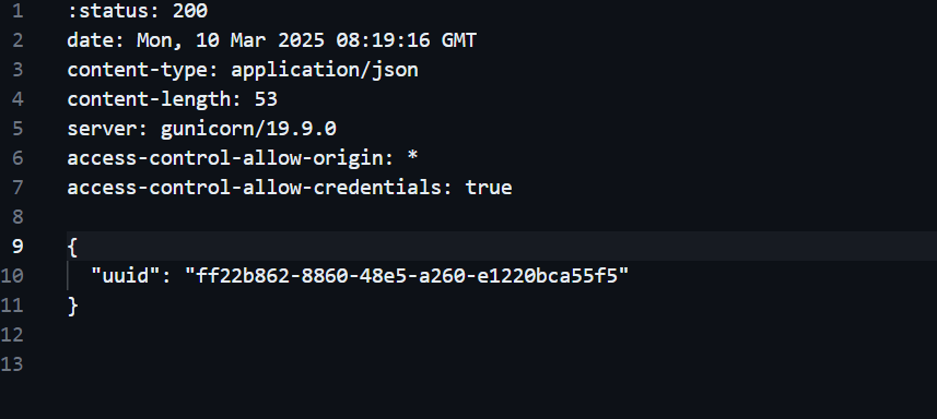

调试
DevMode
DevMode是直接开启全局调试,自动打印出来
  1. // 调试模式
  2. func devModeReq() {
  3.     //使用req进行请求,所以req的调试模式也是在req启动
  4.     req.DevMode()                                   //开启调试模式,就会打印出来请求的过程以及响应内容
  5.     req.SetCommonBasicAuth("username", "password"). //设置用户名和密码
  6.                             SetTimeout(5 * time.Second). //设置超时时间
  7.                             SetUserAgent("my-ua")
  8.     resp := req.MustGet("https://httpbin.org/uuid")
  9.     //没有开启调试模式但是想打印的话就正常打印
  10.     fmt.Println(resp.String())        //第一种打印*req.Response类型的响应体
  11.     fmt.Println(string(resp.Bytes())) //第二种打印*req.Response类型的响应体
  12. }

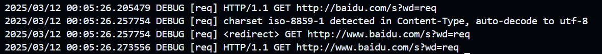

DebugLog
DebugLog 是跟踪请求的过程
他可以看到你整个请求的过程,重定向的信息等等
  1. // 查看请求的过程发生了什么
  2. func deLog() {
  3.     client := req.C().
  4.         EnableDebugLog() //开启DebugLog
  5.     client.R().Get("http://baidu.com/s?wd=req")
  6. }

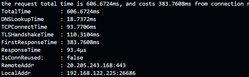

TraceInfo瓶颈分析
trace跟踪信息
  1. func traceReq() {
  2.     // Enable trace at request level
  4.     resp, err := client.R().
  5.         EnableTrace(). //开启瓶颈分析
  6.         Get("https://api.github.com/users/imroc")
  7.     if err != nil {
  8.         log.Fatal(err)
  9.     }
  10.     trace := resp.TraceInfo()  //trace跟踪信息
  11.     fmt.Println(trace.Blame()) //分析总结(请求减慢的原因归咎)
  12.
  13.     fmt.Println(trace) // 打印内容
  14. }

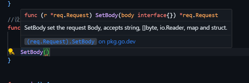

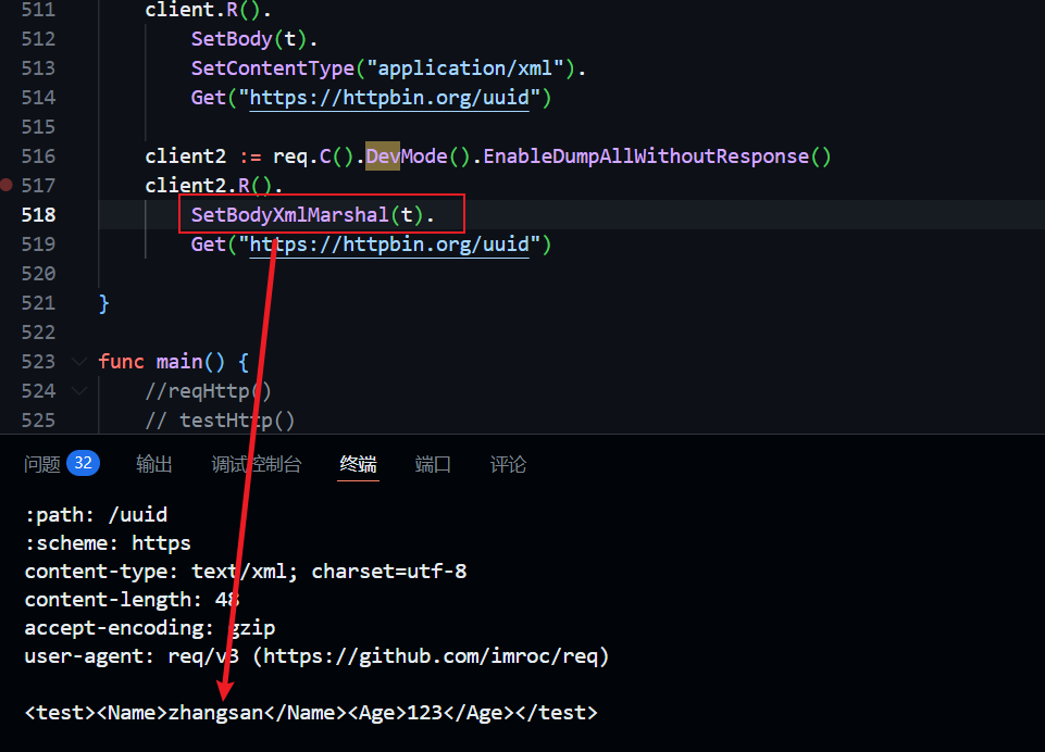

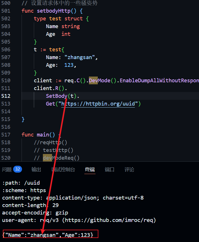

请求体设置
SetBody 可以接受恣意类型
PS: EnableDumpAllWithoutResponse由于开启了调试模式,所以会打印许多东西,但是可以忽略响应打印出来结果,所以这函数就是忽略响应结果,只看请求。

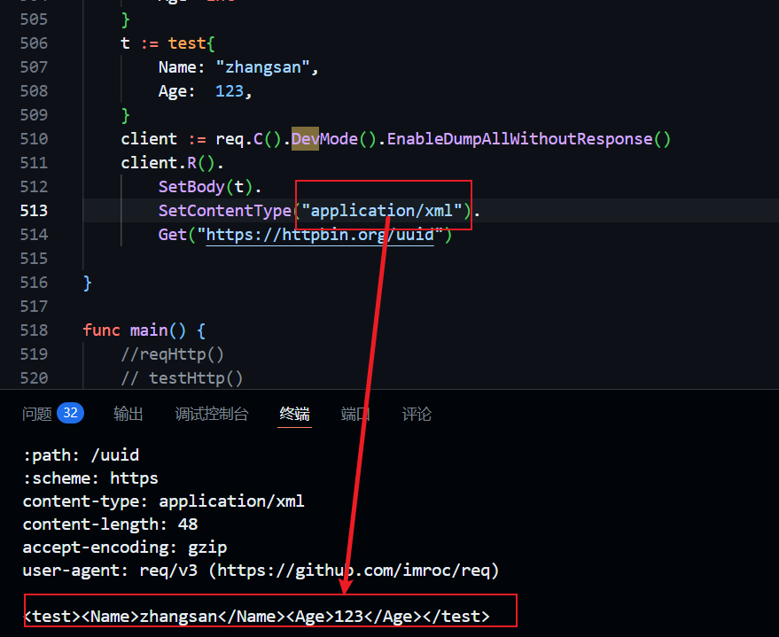

在编写一些poc/exp的时间可能需要在body部分,需要加入一些结构体或者map数据,他会根据你设置的content-type来判定剖析成json还是xml格式,如果都不设置的话他会默认将这些类型剖析为json数据body。
添加上content-type类型后就自动转了,比较方便(反面另有更方便的)
以下是代码:
  1. // 设置请求体中的一些骚姿势
  2. func setbodyHttp() {
  3.     type test struct {
  4.         Name string
  5.         Age  int
  6.     }
  7.     t := test{
  8.         Name: "zhangsan",
  9.         Age:  123,
  10.     }
  11.     client := req.C().DevMode().EnableDumpAllWithoutResponse()
  12.     client.R().
  13.         SetBody(t).
  14.         SetContentType("application/xml").
  15.         Get("https://httpbin.org/uuid")
  16.
  17.     client2 := req.C().DevMode().EnableDumpAllWithoutResponse()
  18.     client2.R().
  19.         SetBodyXmlMarshal(t).
  20.         Get("https://httpbin.org/uuid")
  21.
  22. }

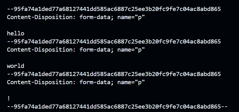

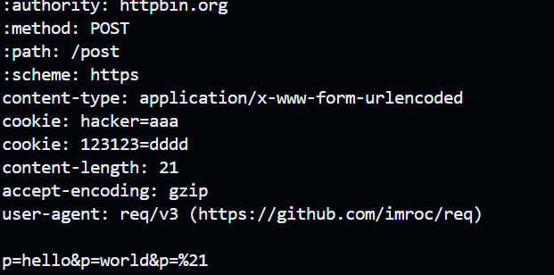

表单请求设置
请求级别:
  1. client3 := req.C().DevMode().EnableDumpAllWithoutResponse()
  2. v := url.Values{
  3.         "p": []string{"hello", "world", "!"},
  4. }
  5. client3.R().
  6.         SetFormDataFromValues(v).
  7.         Post("https://httpbin.org/post")
  2. v := url.Values{
  4. }
  5. client3.R().
  6.         EnableForceMultipart().
  7.         SetFormDataFromValues(v).
  8.         Post("https://httpbin.org/post")
全局级别:
请求头设置
请求级别:
  1. request.SetHeaderOrder(
  2.         "cookie",
  3.         "ssession",
  4.         "test",
  5.         "ua",
  6. )

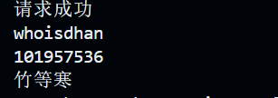

剖析数据
SetSuccessResult
运行结果如下图所示:
  1.
  2. // 接收响应回来的json数据
  3. type user struct {
  4.     Login string `json:login`
  5.     Id    int    `json:id`
  6.     Name  string `json:name`
  7. }
  8.
  9. // 接收错误响应
  10. type errorResp struct {
  11.     Mess string `json:message`
  12. }
  13.
  14. // 解析响应的json数据
  15. // SetSuccessResult⾃动解析结构体或map
  16. func getHttpJson() {
  17.     client := req.C()
  18.     var respUser user
  19.     var respError errorResp
  20.     res, err := client.R().
  21.         SetSuccessResult(&respUser). //接收响应回来的json数据,同时也可以解析map
  22.         SetErrorResult(&respError).  //若请求错误将错误信息存储到该结构体中
  23.         Get("https://api.github.com/users/whoisdhan")
  24.     if err != nil {
  25.         log.Println("代码请求出错:", err)
  26.         return
  27.     }
  28.     if res.IsSuccessState() {
  29.         fmt.Println("请求成功")
  30.         fmt.Println(respUser.Login)
  31.         fmt.Println(respUser.Id)
  32.         fmt.Println(respUser.Name)
  33.     } else if res.IsErrorState() {
  34.         fmt.Println("网络请求出错:", respError.Mess)
  35.     } else {
  36.         fmt.Println("未知错误:", res.StatusCode)
  37.     }
  38.
  39. }

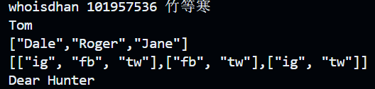

gjson
gjson剖析json数据可提取指定字段,不用定义结构体
gjson非常得当提取几个字段出来之类的,方便的一笔。
  1. // 由于我们的http请求回来的数据能方便的转为string所以也能用gjson
  2. // 模拟数据
  3. const httpjson = `
  4. {
  5.   "name":{"first":"Tom", "last": "Anderson"},
  6.   "age": 37,
  7.   "children": ["Sara", "Alex", "Jack"],
  8.   "fav.movie": "Dear Hunter",
  9.   "friends": [
  10.     {"first": "Dale", "last":"Murphy", "age": 44, "nets": ["ig", "fb", "tw"]},
  11.     {"first": "Roger", "last": "Craig", "age": 68, "nets": ["fb", "tw"]},
  12.     {"first": "Jane", "last": "Murphy", "age": 47, "nets": ["ig", "tw"]}
  13.   ]
  14. }`
  15.
  16. func gjsonHttp() {
  17.     //先简单用正常的httpjson数据尝试一下
  18.     client := req.C()
  19.     resp, _ := client.R().
  20.         Get("https://api.github.com/users/whoisdhan")
  21.
  22.     login := gjson.Get(resp.String(), "login")
  23.     id := gjson.Get(resp.String(), "id")
  24.     name := gjson.Get(resp.String(), "name")
  25.     fmt.Println(login, id, name)
  26.
  27.     //用httpjson测试数据
  28.     fmt.Println(gjson.Get(httpjson, "name.first"))
  29.     fmt.Println(gjson.Get(httpjson, "friends.#.first"))
  30.     fmt.Println(gjson.Get(httpjson, "friends.#.nets"))
  31.     fmt.Println(gjson.Get(httpjson, "fav\\.movie")) //字段存在符号的话用\\转义
  32. }

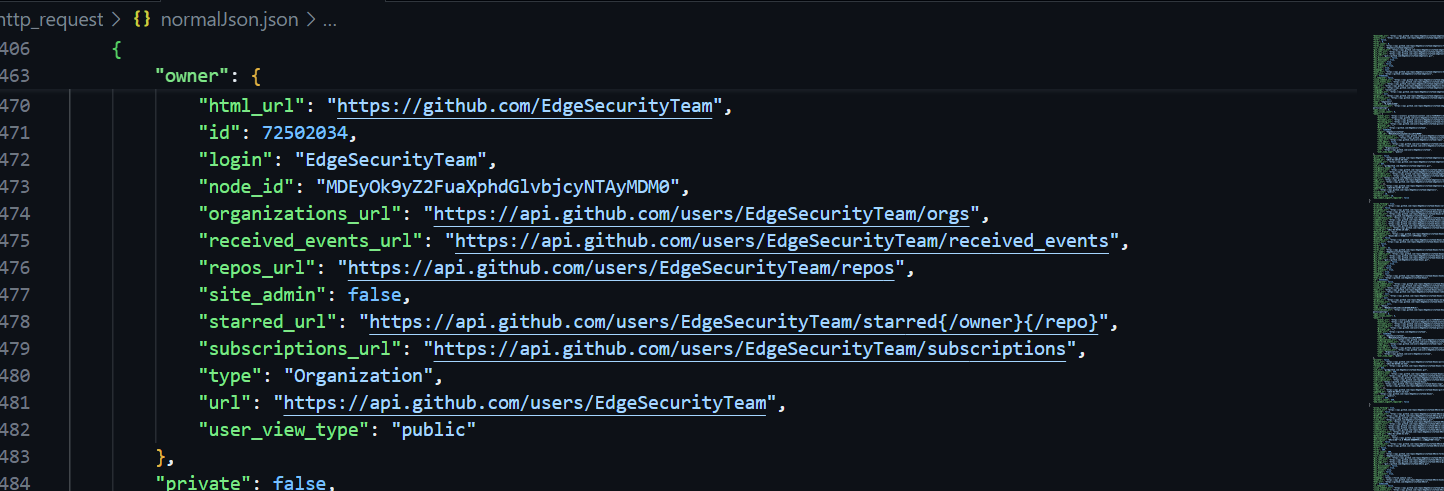

响应数据剖析练习
这里的剖析可能有点主观了,可以按照自己的想法,只管不要被我带偏,我的不肯定是最佳的
  1. // 练习
  2. // 1. 获取⽤户信息 https://api.github.com/users/{username}
  3. // 2. 获取仓库列表信息 https://api.github.com/users/{username}/repos
  4. // 3. 用户与仓库列表信息:普通读取json、Unmarshal转结构体⽅式解析、gjson读取
  5. // 4. 用户与仓库列表信息:格式化输出到控制台

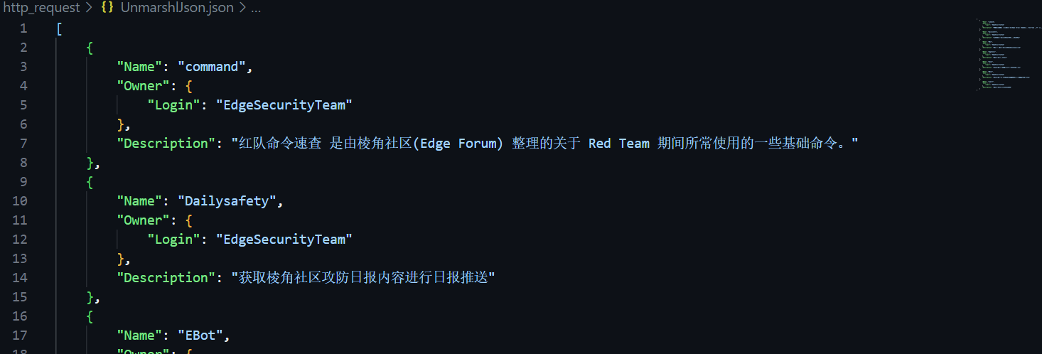

  6. // 5. 仓库列表信息保存到本地 JSON ⽂件中。
  7. //这里就固定拿仓库列表信息如下信息:
  8. // (也可以随便获取你想要的字段)
  9. //  用户信息{login、id、url、name、email}
  10. //  仓库列表信息{name、owner.login、description}
我用了三个函数完成这个练习:
运行结果:这里就放几个保存出来的文件截图
示例代码:

  5.     mapUserData := make(map[string]interface{}) //用户信息存储
  6.     //仓库信息存储,
  7.     // 由于仓库是数组列表所以要给一个初始长度
  8.     // 因为可能仓库为空的,所以就初始化为0即可
  9.     mapReposData := make([]map[string]interface{}, 0)
  10.     fmt.Println("-------------------用户信息-------------------")
  12.     resp, err := client.R().
  13.         SetPathParam("username", username).
  14.         Get("https://api.github.com/users/{username}")
  15.     if err != nil {
  16.         log.Println("代码请求失败:", err)
  17.     }
  18.     //gjson想要写入文件就只能转储到struct或者map中
  19.     mapUserData["login"] = gjson.Get(resp.String(), "login").String()
  20.     mapUserData["id"] = gjson.Get(resp.String(), "id").String()
  21.     mapUserData["url"] = gjson.Get(resp.String(), "url").String()
  22.     mapUserData["name"] = gjson.Get(resp.String(), "name").String()
  23.     mapUserData["email"] = gjson.Get(resp.String(), "email").String()
  24.     data, err := json.MarshalIndent(mapUserData, "", "\t")
  25.     if err != nil {
  26.         log.Println("格式化失败:", err)
  27.     }
  28.     fmt.Println(string(data))
  29.     // test := gjson.Get(resp.String(), "login")
  30.     // fmt.Println(test)
  31.
  32.     fmt.Println("---------------------------------------------")
  33.
  34.     fmt.Println("-------------------仓库信息-------------------")
  35.     client = req.C()
  36.     resp, err = client.R().
  37.         SetPathParam("username", username).
  38.         Get("https://api.github.com/users/{username}/repos")
  39.     if err != nil {
  40.         log.Println("代码请求失败:", err)
  41.     }
  42.     // 仓库列表信息{name、owner.login、description}
  43.     arr := gjson.Get(resp.String(), "#.name")
  44.     for i, j := range arr.Array() {
  45.         //一定要放到这里来,因为make指向同一个空间,
  46.         // 如果你在for外面定义mapTmpRepos造成取到的值会全部变成最后一个值,
  47.         // 因为同一个空间他会同步改变你map切片append里面所有的内容,
  48.         // 因为同一个空间嘛
  49.         mapTmpRepos := make(map[string]interface{})
  50.         mapTmpRepos["name"] = j.String()
  51.         mapTmpRepos["login"] = gjson.Get(resp.String(), (strconv.Itoa(i) + ".owner.login")).String()
  52.         mapTmpRepos["description"] = gjson.Get(resp.String(), (strconv.Itoa(i) + ".description")).String()
  53.         mapReposData = append(mapReposData, mapTmpRepos)
  54.     }
  55.     data, err = json.MarshalIndent(mapReposData, "", "\t")
  56.     if err != nil {
  57.         fmt.Println("格式化失败:", err)
  58.     }
  59.     fmt.Println(string(data)) //格式化的内容打印到终端
  60.
  61.     file, err := os.OpenFile("gjson.json", os.O_CREATE|os.O_RDWR|os.O_RDWR, 0666)
  62.     if err != nil {
  63.         log.Println("打开文件失败:", err)
  64.     }
  65.     _, err = file.Write(data)
  66.     if err != nil {
  67.         log.Println("导出json失败:", err)
  68.     }
  69. }
Cookie
请求级别:
  1. SetCookies(&http.Cookie{
  2.         Name:  "hacker",
  3.         Value: "aaa",
  4. })
全局级别:
  1. SetCommonCookies(&http.Cookie{
  2.         Name:  "Global",
  3.         Value: "dddd",
  4. })
默认行为
就是当你请求的服务端响应了set-cookie回来后,当你再次请求的时间就会携带上这个set-cookie回来的cookie键值去请求。
