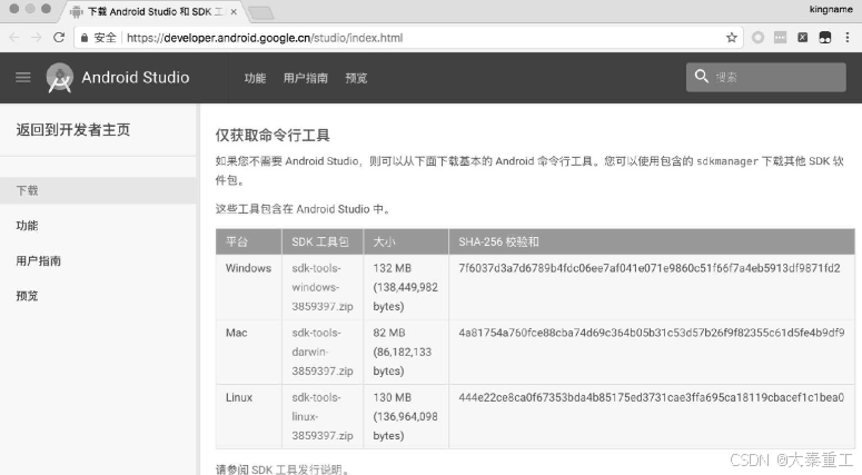

        安装完成JRE以后,再来安装Android SDK。请打开https://developer.android.google.cn/studio/index.html,这是Android开辟者中国官网,在中国可以直接打开。打开网页,拖到最下方,在“仅获取命令行工具”中下载自己体系对应的SDK。
        下载的是一个.zip格式的压缩包,将之解压可以得到一个名为tools的文件夹。

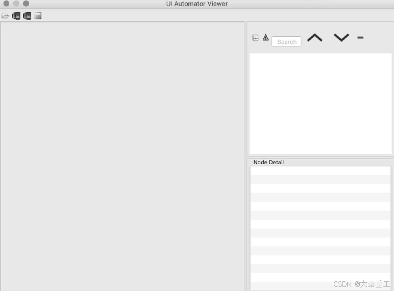

        设置好环境变量以后,在终端窗口输入“uiautomatorviewer”并按Enter键,如果可以弹出图所示的UI Automator Viewer窗口,表明环境设置乐成。
        将Android手机连接到计算机上,保持手机屏幕为亮起状态,单击UI Automator Viewer左上角文件夹右侧的手机图标,如果可以大概看到手机屏幕出如今窗口中,则表现齐备顺利,环境搭建乐成完成。如果在这个过程中手机弹出了任何告诫窗口,都选择“运行”或者“确定”。

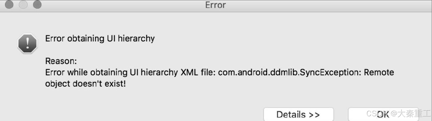

        有一点需要特殊说明,UI Automator Viewer与Python uiautomator不能同时利用。一旦Python的uiautomator运行过一次,它安装的两个文件就会在手机配景运行。这两个文件会占用Android内部的一个叫作UI hierarchy的东西,从而导致SDK自带的UI Automator Viewer一旦尝试获取手机屏幕就会报错,如图:
        一旦出现这种情况,就需要手动结束Python uiautomator安装的两个文件的进程,或者重启手机才能继续利用UI Automator Viewer。这两个进程的名字分别为“uiautomator”和“com.github.uiautomator.test”。

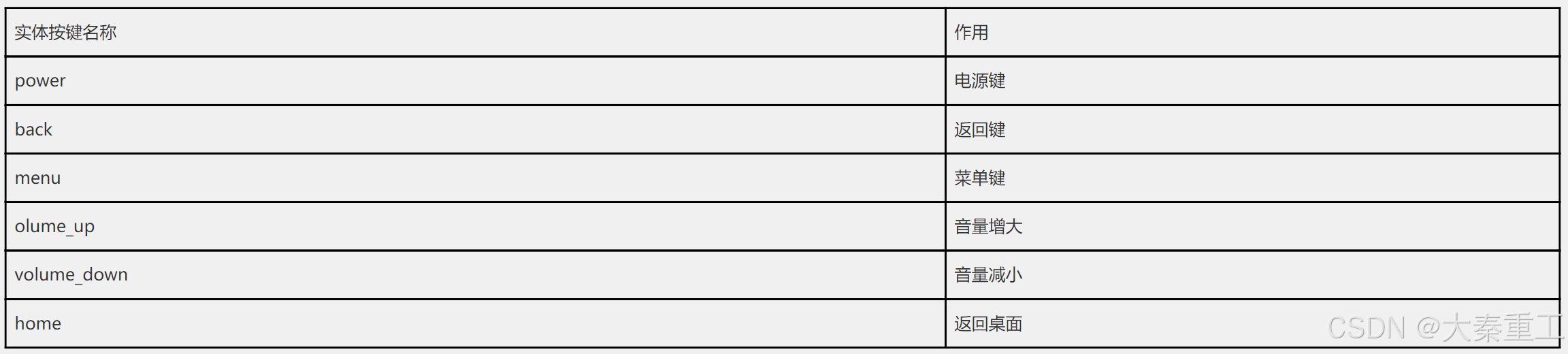

8. 操纵实体按键
        Android一般自带不少实体按键,利用Python的uiautomator可以模拟这些按键被按下的状态。其利用方法为:
device.press.实体按键名称()
        常见的实体按键名称和作用如表:
        例如,如今的手机屏幕处于关闭状态,需要点亮屏幕,除了利用“.wakeup()”方法以外,还可以模拟按下电源键:
device.press.power()
        又例如需要增大音量,那么就模拟按下音量增大键:
device.press.volume_up()
