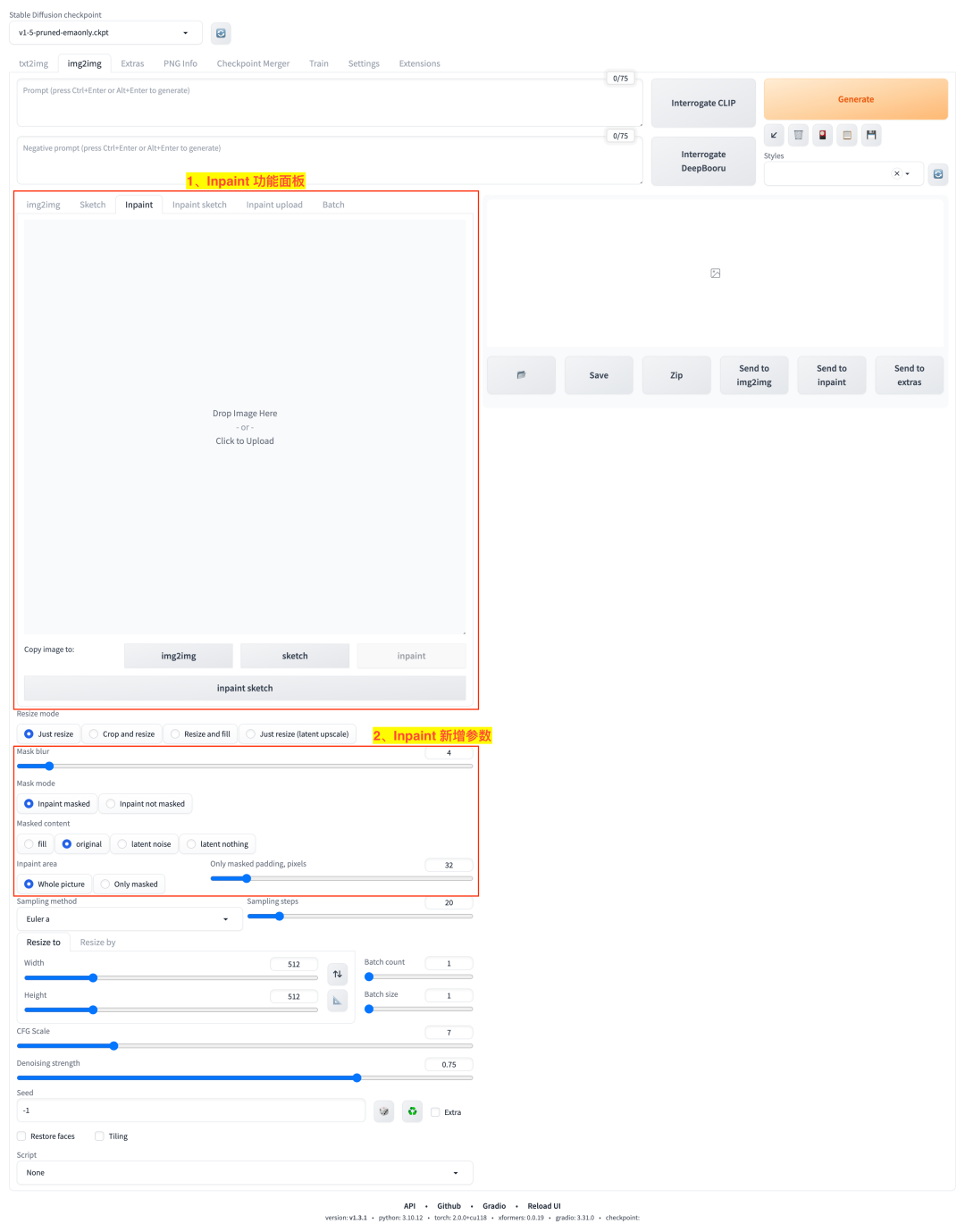

,Stable Diffusion WebUI 的内补绘制(Inpaint)功能面板是嵌在图生图(img2img)大栏目下并新增了一些参数设置组件,如下图所示:
内补绘制(Inpaint)功能面板
内补绘制(Inpaint)作为嵌在图生图(img2img)页面的子功能,在图生图(img2img)的底子上增长了一些特有能力:
内补绘制(Inpaint)相对图生图(img2img)提供了在输入图像上举行涂绘的功能组件。这个功能和草稿生图(Sketch)很像,但是差别之处在于内补绘制(Inpaint)的涂绘功能组件不能设置画笔的颜色,这是由于没有须要。内补绘制(Inpaint)的涂绘是画出蒙版(Mask)区域。
内补绘制(Inpaint)通过提示词、输入图像、图像蒙版区域共同引导 Stable Diffusion 举行图像重绘,但是这里只会重绘蒙版区域,蒙版以外的区域不会做修改。
内补绘制(Inpaint)相对图生图(img2img)增长了针对蒙版区域举行设置的系列参数。

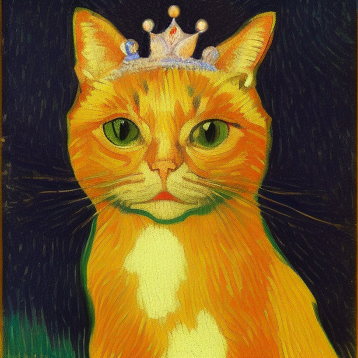

我们下面通过一个示例来先容一下这些特有能力。在这个示例中,我们想要在输入的小猫图像的猫头上添加一只皇冠头饰。我们使用内补绘制(Inpaint)功能的操作如下图所示:
内补绘制(Inpaint)示例
1)在引导图像输入区导入引导图。我们这里输入的引导图是一张梵高油画风格的猫。
2)使用涂绘功能组件画出蒙版区域。我们这里想要在猫头上增长皇冠,所以就在猫头上画出了一片蒙版区域。这里的涂绘画笔只有黑色,由于是画蒙版用的,不必要其他颜色。
3)在提示词输入区输入提示词。我们这里输入的提示词 cat with crown, painting。
4)在参数设置区设置图生图相关参数以及针对内补绘制新增的蒙版区域相关参数。我们这里都使用了默认参数。
5)点击天生(Generate)按钮启动图生图使命。
6)在天生图预览和功能区就可以等待天生的结果。
下面是我们天生的结果:
内补绘制(Inpaint)示例天生结果
从结果图片可以看到,内补绘制(Inpaint)只对蒙版区域举行了重绘,其他区域都是和输入的原图保持同等。这是和我们前面先容的草稿生图(Sketch)不一样的地方。

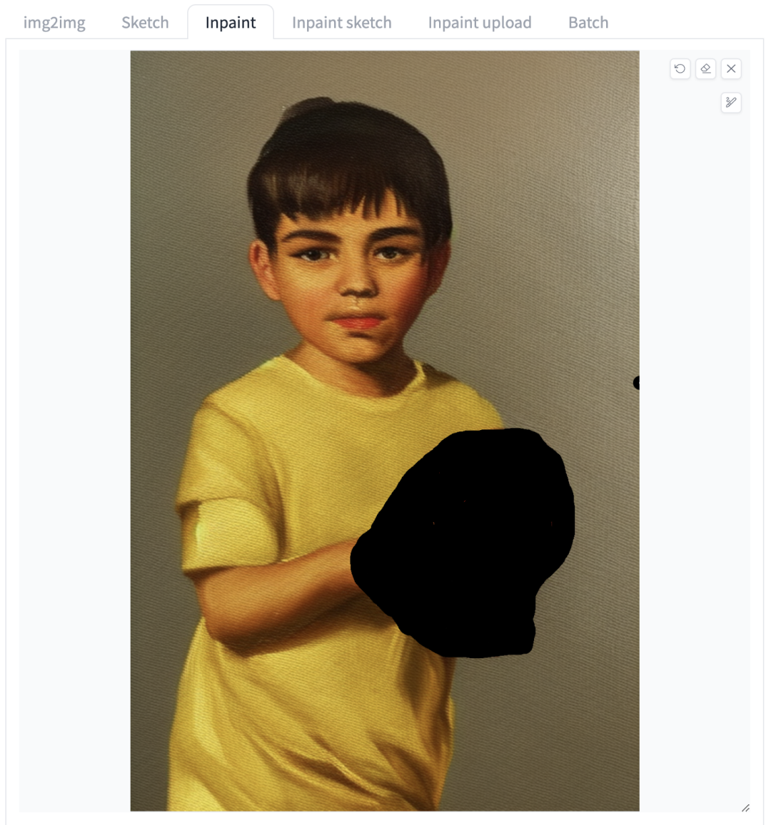

我们用一个示例来说明它们的区别。我们在下面的原图上涂绘了蒙版:
内补绘制(Inpaint)原图
内补绘制(Inpaint)蒙版

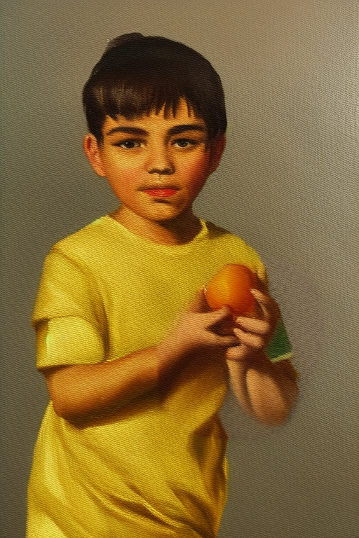

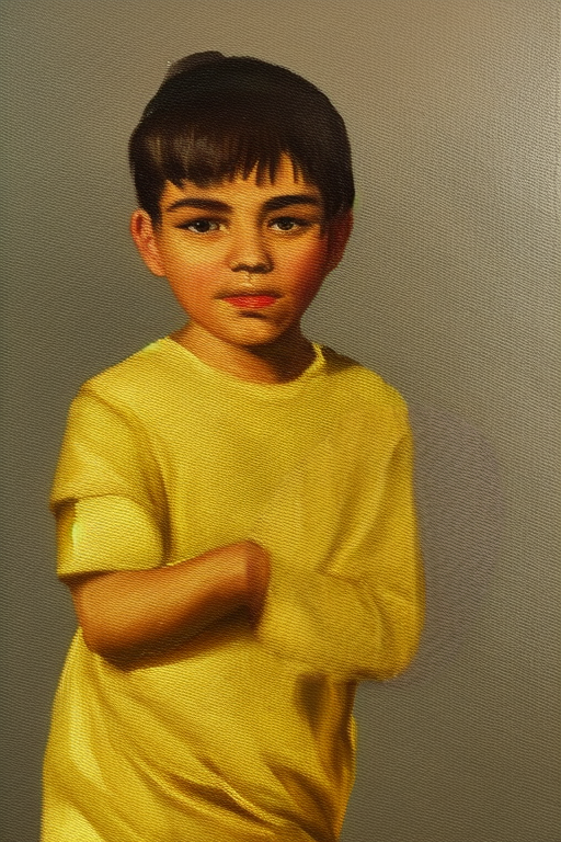

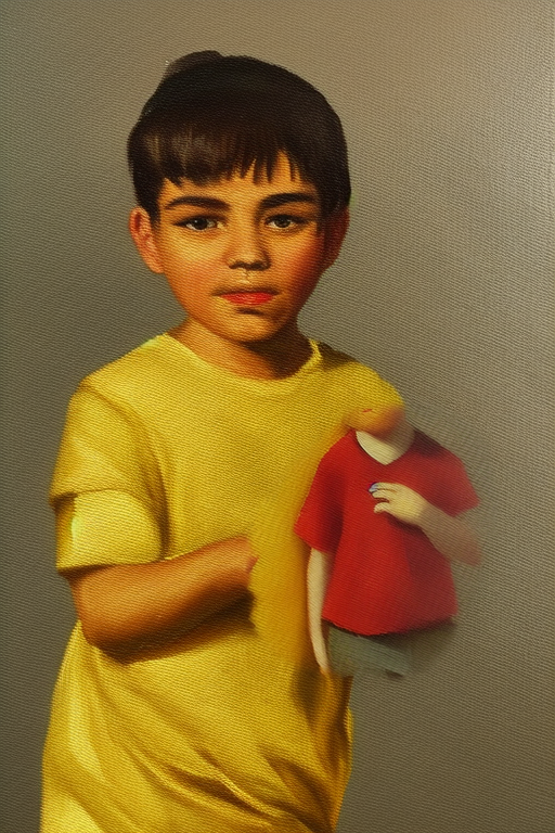

设置输出宽高为原图宽高(512x768),输入提示词 Oil painting portrait of a boy holding an orange 后,我们分别选择重绘蒙版区域(Inpaint masked)和重绘非蒙版区域(Inpaint note masked)两种模式天生的图像如下图:

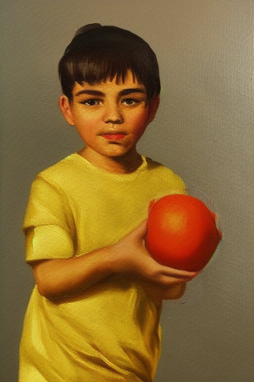

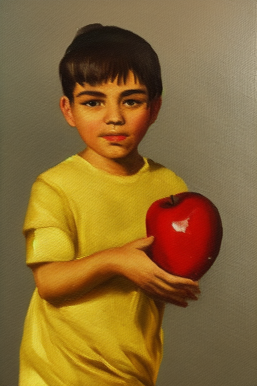

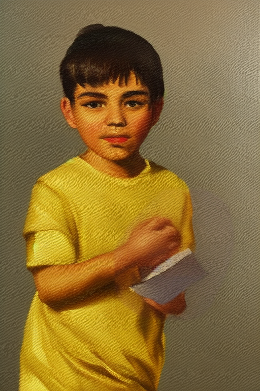

和上面使用同样的原图、蒙版、输出宽高和提示词,下面分别是我们使用填充(fill)、原始(original)、潜伏空间噪声(latent noise)、无潜伏空间(latent nothing)选项天生的结果:
填充(fill)
原始(original)
一样平常来说,我们选择**原始(original)**即可。

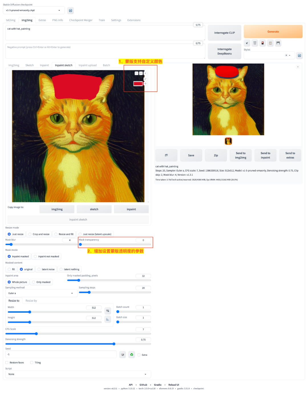

2、基于草稿内补绘制(Inpaint sketch)
**基于草稿内补绘制(Inpaint sketch)**是在内补绘制(Inpaint)的底子上加强了蒙版在颜色设置方面的能力,如下图:
1)蒙版可以自定义颜色,而且这个颜色会影响蒙版区域重绘的颜色。
2)新增了一个蒙版透明度(Mask transparency)的参数,支持设置蒙版的透明度。

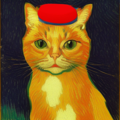

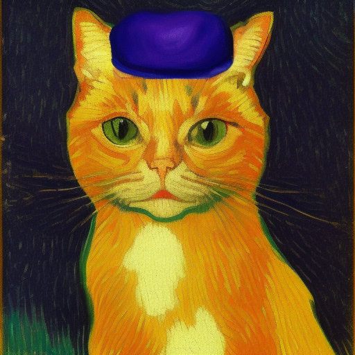

下面是我们使用同一张输入图和同样的提示词 cat with hat, painting,但分别使用红色和蓝色蒙版天生的结果:
红色蒙版
蓝色蒙版
可以看到蒙版颜色对终极天生结果的影响。

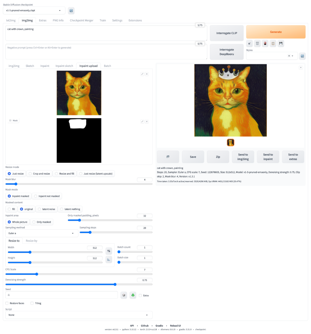

3、基于上传蒙版内补绘制(Inpaint upload)
基于上传蒙版内补绘制(Inpaint upload)相对于内补绘制(Inpaint)的区别是蒙版是通过一个独立的图片文件指定,蒙版文件中白色区域表示重绘区域,黑色区域表示不重绘区域。如下图所示:
