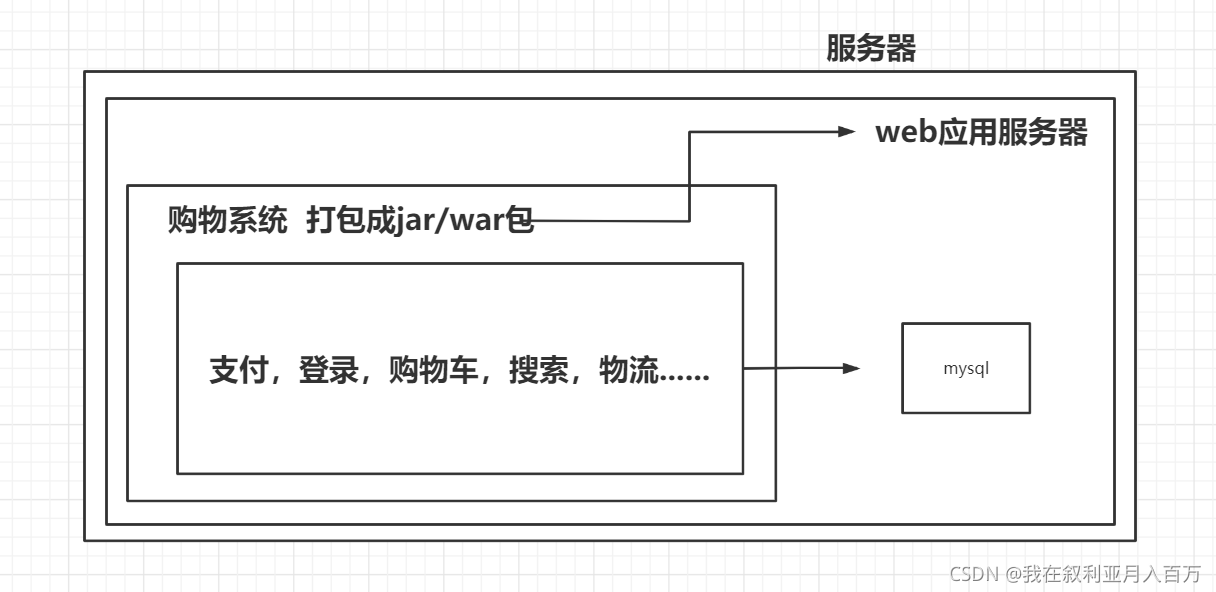

   单体架构的特点就是:所有的业务功能都在一个项目里面 逻辑也简单 还不贵 得当于小型项目。
  在以前盘算机才刚刚普及的时间,那个时间根本上都是单体项目架构,由于简单还实用,那个年代能上网的才有多少人无非都是家里有钱的或者是体制内的上个班以前是喝杯茶看看报纸现在是喝杯茶看看电脑,以是能够真正上的了网的人很少,那么用单体应用架构完全够了
那么单体架构又是什么呢?
   一个范例的单体应用就是将所有的业务处置惩罚功能都放在一个工程中,最终颠末编译、打包,摆设在一台服务器上。
  普通点讲就是你整个项目都运行在一个web应用服务器上,然后这整个web应用服务器又运行在一个服务器上

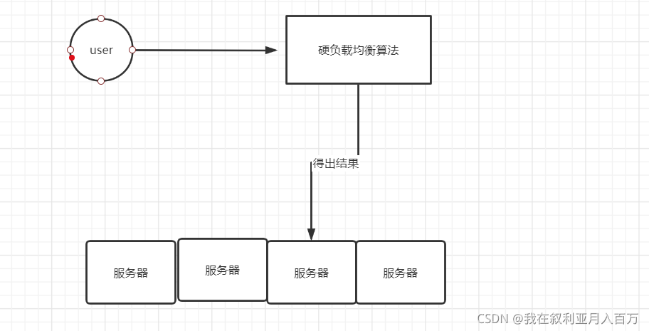

硬件负载均衡是靠负载均衡器来实现的,他的作用是在服务器之前加粗样式,在外边有哀求对服务器举行访问的时间是先通过硬负载均衡来确定好分配到集群服务器中哪个服务器上
   负载均衡设备:将用户访问的哀求,根据负载均衡算法,分发到集群中的一台处置惩罚服务器。(一种把网络哀求分散到一个服务器集群中的可用服务器上去的设备)

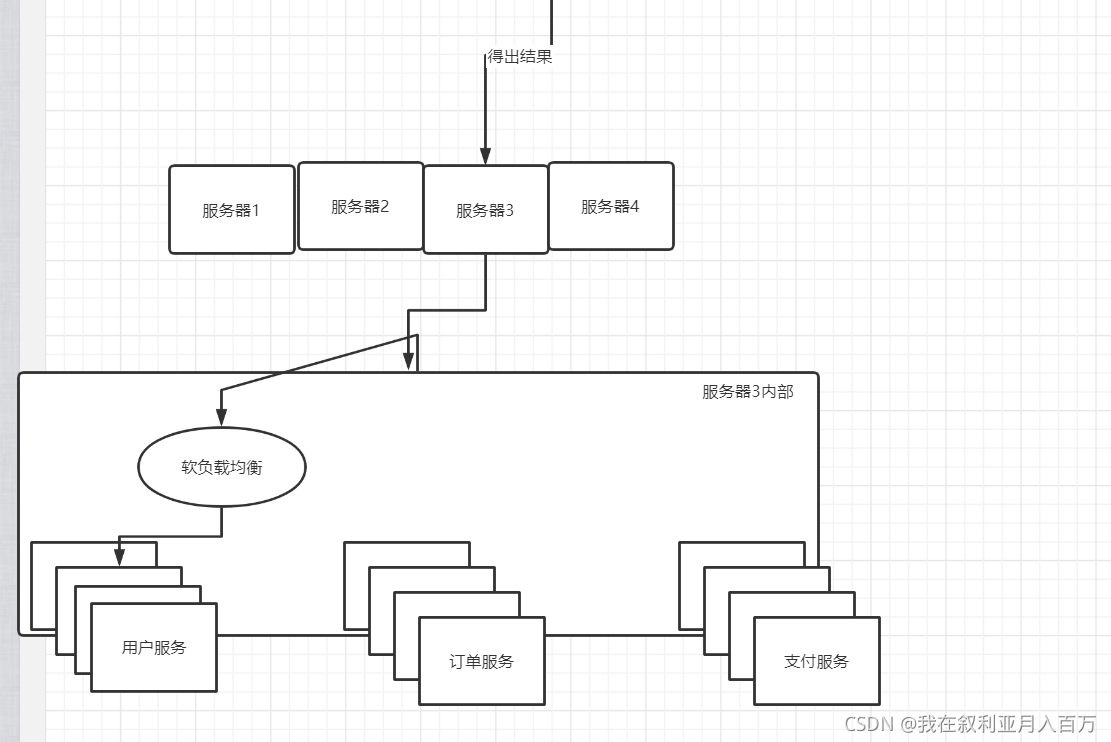

  软件负载均衡器有:Lvs ,Nginx,Haproxy
   指在服务器的操作体系上,安装软件,来实现负载均衡,如Nginx负载均衡。它的优点是基于特定环境、设置简单、使用机动、本钱低廉,可以满意大部门的负载均衡需求。
  软件负载均衡是靠软件来的,他是作用在服务之前的从硬负载均衡之后进入到具体的服务器中 在面对集群服务中我们通过软负载均衡来确定好哀求分发到哪个具体的服务上

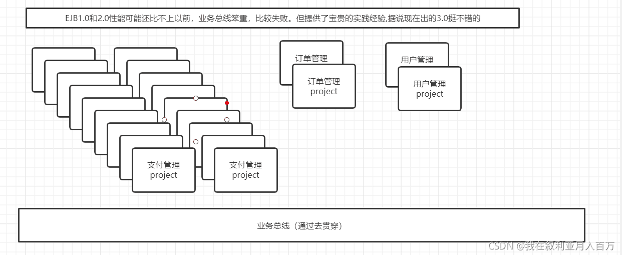

但是你把每个实际业务都区分成独立的项目时间,但各个业务总会有那么一些交互的地域 好比说你 用户要看他这个用户的订单是不是用户管理就和订单管理交互起来了。
这些交互的地域相互调用非常凌乱,这个时间前辈开发了EJB EJB里面实践了业务总线这个概念,这个经验黑白常名贵的他资助我们把这些交互的地域同一起来了,在EJB1版本到2版本的时间也可以算是不成功的但也又是成功的,不成功是由于性能欠好业务总线太过笨重,好是他提供了名贵的实际经验。
