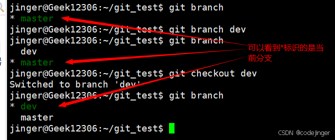

1. git branch
  1. git branch #查看当前所有分支
  2. git branch dev #创建dev分支
  3. git branch -d dev #删除dev分支
  4. git branch -D dev #强制删除dev分支

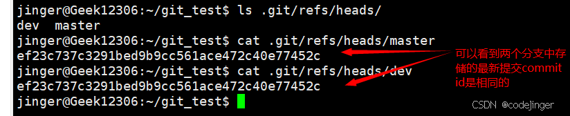

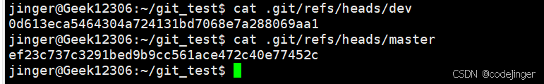

我们检察.git目录,可以看到.git/refs/heads下已经多出了一个dev的文件

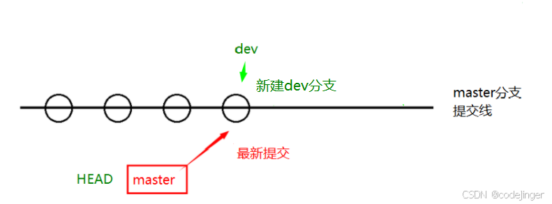

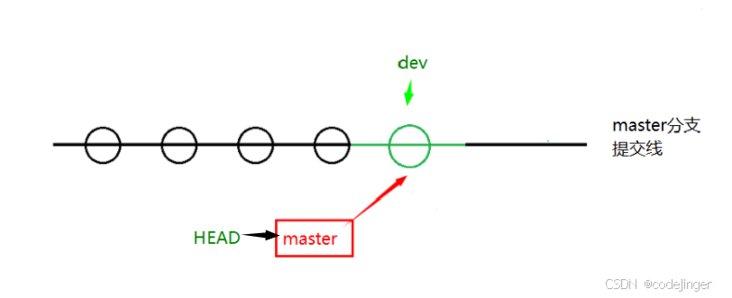

由于dev分支是基于master分支创建的,因此它的最新提交是在master上创建dev分支时的最新提交
可以参考下面的时间线图:

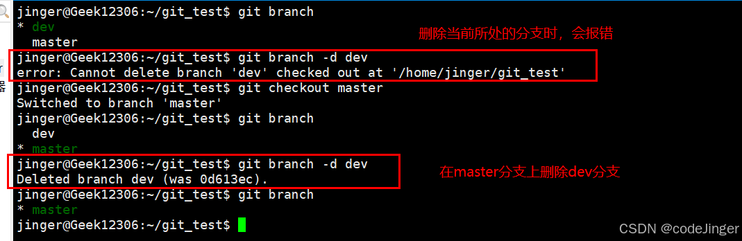

当dev分支对于我们就没有用时,可以使用git branch -d dev命令将dev分支删除。需要注意的是,不能删除当前所处的分支:
可以参考下面的时间线图:

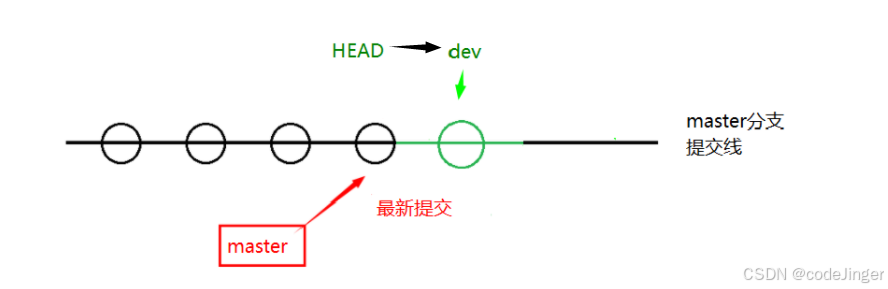

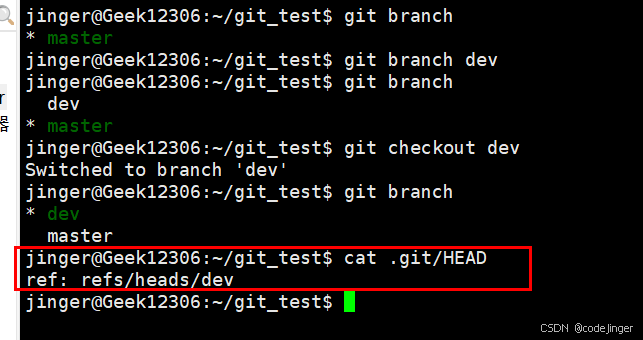

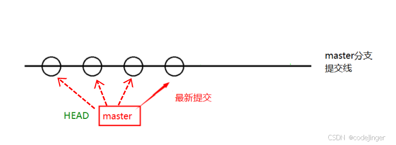

在之前的文章中,提到过HEAD是指向master分支的指针,实在严格来讲,HEAD是指向当前分支的指针,因为我们并没有创建其他分支,所以HEAD就是指向master分支。
现在我们新建了dev分支,而且将当前分支切换为dev,此时再检察HEAD可以发现它是指向当前分支——dev分支,这说明我们已经成功切换到了dev分支上:
可以参考下面的时间线图:

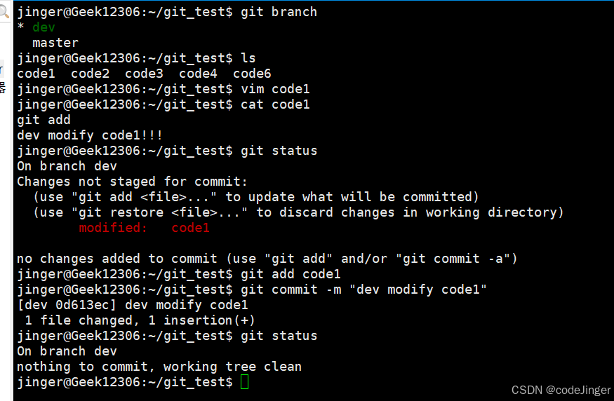

我们可以对dev分支上的代码举行修改以及add/commit:
如图,可以看到我们已经将对code1文件的修改提交到了版本库。

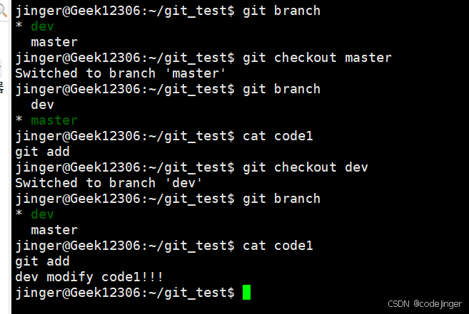

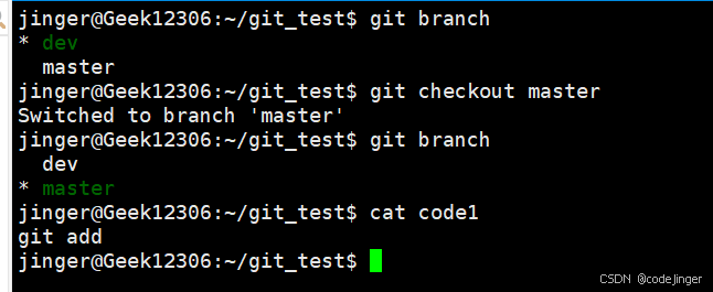

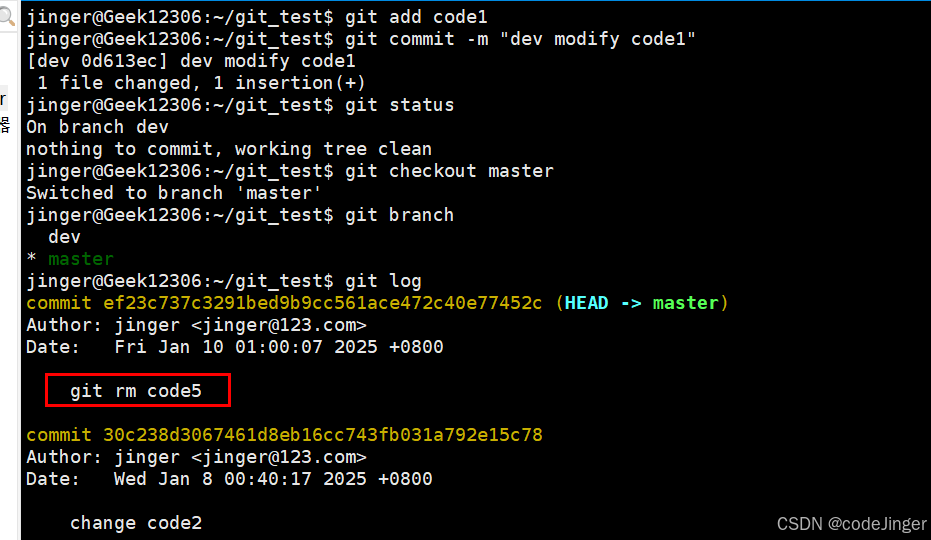

现在将分支切换回master,检察我们对code1文件的修改:
可以发现,master分支上并没有我们在dev上提交的修改,再次切换回dev分支,检察修改内容是否丢掉了:
当我们将当前分支切换回dev分支时,再检察code1文件,发现我们的修改还在,这是什么原因呢?
我们可以看看当前dev分支和master分支的指向,会发现两者此时指向提交是不同的:
这是因为我们的提交操作是在dev分支上举行的,而master分支此时的最新提交并没有变化,可以参考下面的时间线图:
当切换回master分支时,HEAD就指向了master,自然看不到dev的提交了

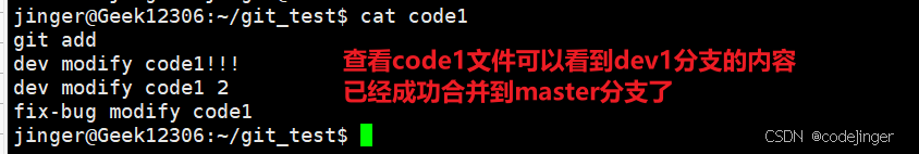

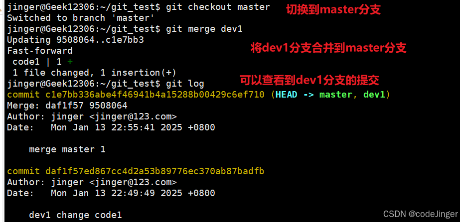

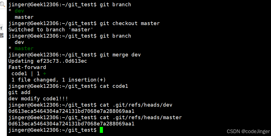

要将dev分支上的提交归并到master分支上,需要先切换到master分支,再实行git merge命令,如图所示:

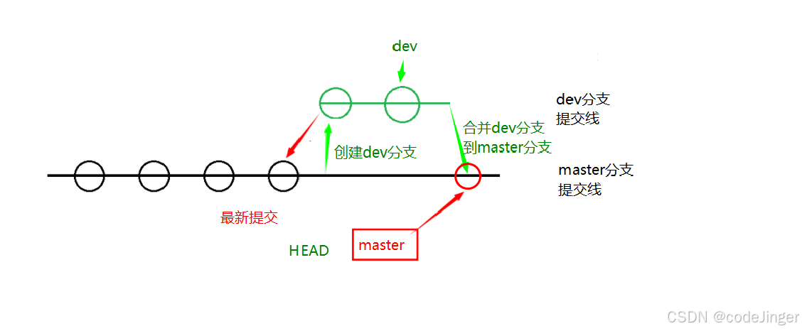

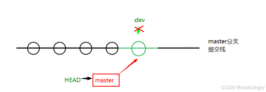

可以看到实行git merge命令后,会出现一个fast forward提示信息。fast forward是快进模式,本质是简朴的将目的分支master的指针移动到源分支dev的最新提交位置。所以归并的速度非常快,但是并非每次的归并都是fast forward模式。
可以参考下面的时间线图:

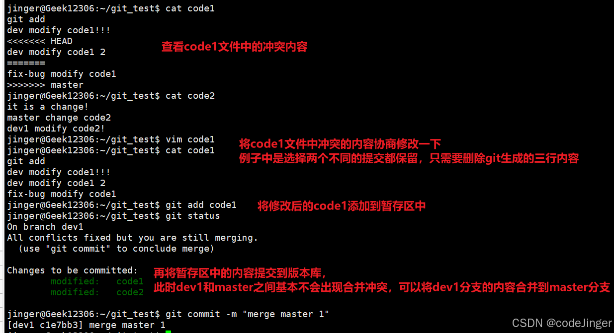

  假如归并的分支和当前的分支又冲突,则会提示归并失败,某文件内有冲突。
进入该文件检察,Git会用<<<<<<<, =======, >>>>>>>来将不同分支之间冲突的内容标志出来,<<<<<<<和=======之间的是当前分支的内容,=======和>>>>>>>之间的是指定要归并分支的内容。
解决归并冲突,需要程序员自行决定是留下两个分支冲突内容的哪一个(删除扬弃的谁人分支的内容,并将<<<<<<<, =======, >>>>>>>符号也删除),大概都留下(只删除<<<<<<<, =======, >>>>>>>符号)。然后需要add这次的修改,并commit到版本库才算归并完成。
举例:

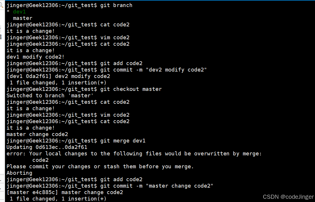

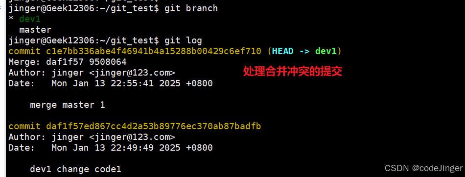

在dev1分支修改code2文件,并commit到版本库,同时在master分支对code2文件举行修改,也commit到版本库。再实行git merge命令将dev1分支归并到master分支:
可以参考下面的时间线图:
   注意:修改完冲突代码后一定要再次提交修改后的效果!!!

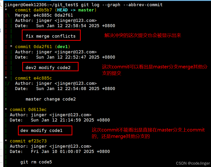

  在fast forward模式(简写为ff)下,我们归并到主分支后,检察提交记录(使用命令git log --graph --abbrev-commit),无法看出该提交是merge的支线分支还是主分支自己提交的。
而在归并时发生冲突,我们解决冲突后,会再实行一次新的提交,这种就不是fast forward模式(可以称之为no fast forward模式,简写为no-ff),检察提交记录,可以看出该提交是支线分支merge到主分支的。
可以看出在no fast forward模式下举行merge,对我们后续检察提交历史记录是有很大资助的(可以直观检察到是谁人分支的开辟任务终极归并到主分支,假如代码出现bug也方便定位到详细开辟项目以及开辟人员)。
Git是支持我们强制禁用fast forward模式的,当merge的时间会生成一个新的commit,便于我们从历史提交中检察到分支信息。

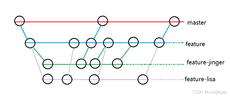

在实际开辟中,master分支都需要是非常稳定的版本,通常只能用于发布新版本,所以,不能直接在master分支上举行开辟。我们一般是在基于master分支创建的feature分支/fix-bug分支上举行开辟,开辟结束后,由测试人员来对我们分支的代码举行测试,确定没有问题后才会将我们的分支归并到master分支上。
因此,团队合作的分支可以看作下面的图:

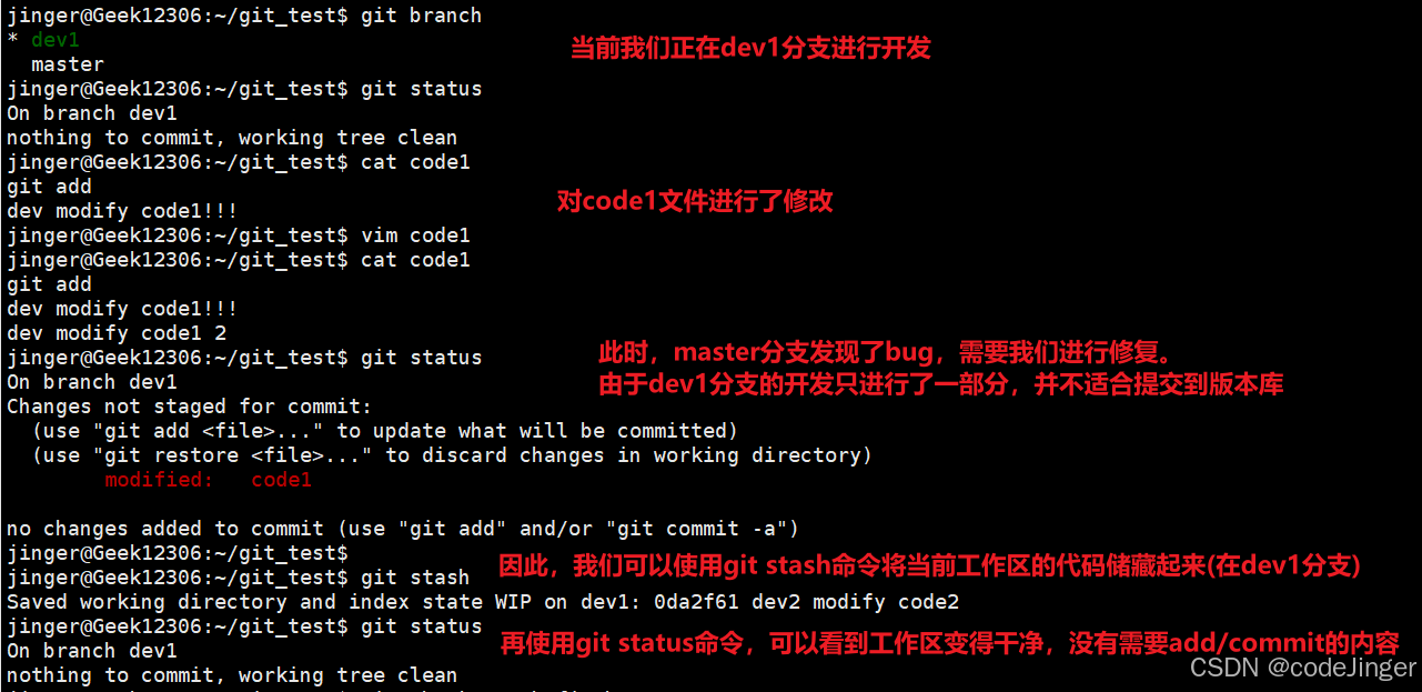

假如,我们目前在dev1分支上举行新功能开辟,开辟了一部门后,发现master分支上存在bug需要解决,但是当前工作区中的dev1的代码只开辟了一部门,还不能提交,怎么办?
Git提供了git stash命令,它可以将当前工作区中的修改储藏,被储藏的内容可以在将来某个时刻被规复
git stash
  1. git stash #储藏当前工作区中的修改
  注意:git stash只能储藏被git跟踪的文件(即,在之前的操作中被git命令add/commit的文件,假如是本次修改新创建的文件则无法被该命令储藏)

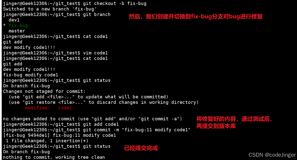

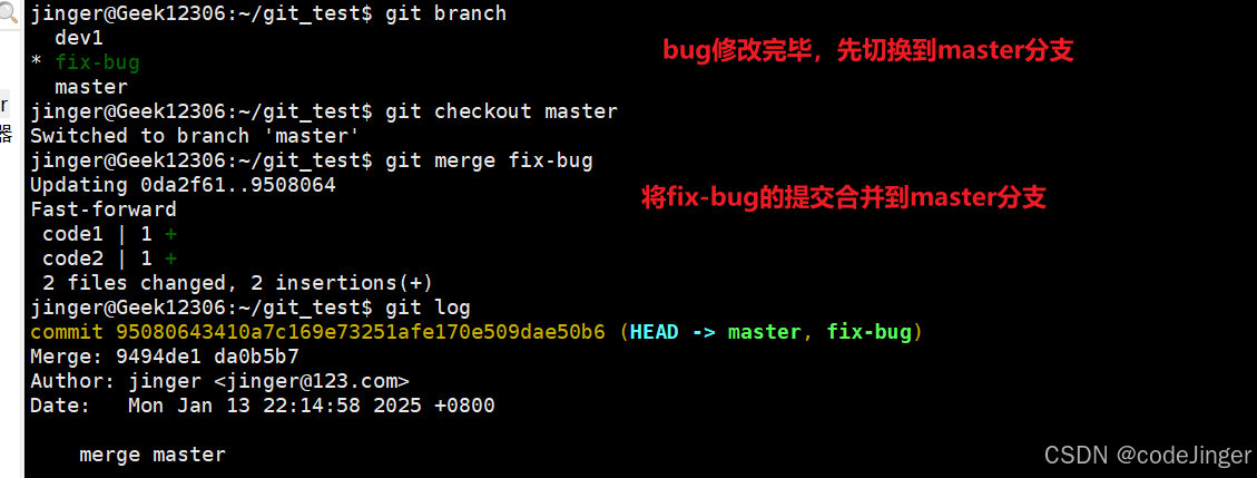

  再用git status命令检察工作区就是干净的,因此可以放心的切换分支来修复bug。由于我们要基于master分支修复bug,因此需要切回到master分支,新建暂时分支来修复bug:

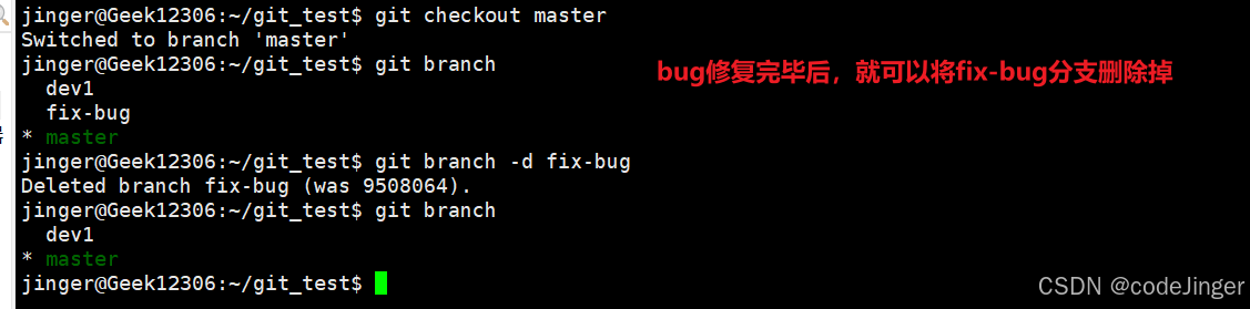

修复完成后,再切回master分支,归并fix-bug分支,末了再将fix-bug分支删除。
至此,修复bug的工作就已经完成了,我们需要继承回到dev1分支举行功能开辟。

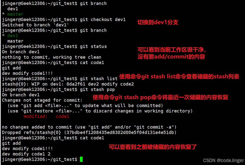

先切换回dev1分支,此时的工作区是干净的,我们需要通过git stash命令将刚刚储藏内容规复:
  1. git stash list #查看stash储藏的列表
  2. git stash pop #恢复最近一次stash储藏的内容,同时将这次stash从储藏列表中删除
  3. git stash apply #恢复指定stash内容, 恢复后对应stash并不删除
  4. git stash drop #删除指定stash内容, 可以和上面的 git stash apply 配套使用,先恢复内容,再删除stash。

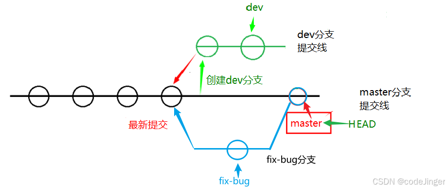

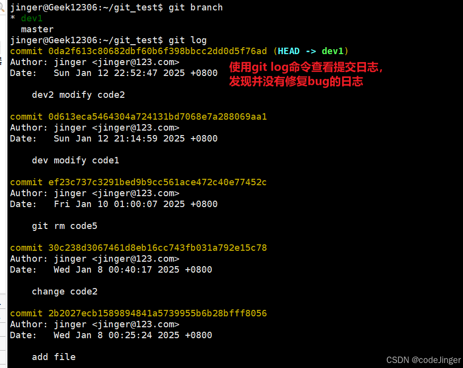

我们发现在暂时分支上修复的bug,虽然归并到master分支,但是我们的dev1分支上没有这次提交。
可以参考如下时间线图:
此时,master分支最新的提交,是领先于创建dev1分支时master分支的最新提交的。因此,我们在dev1分支中是不能检察到修复bug的代码。

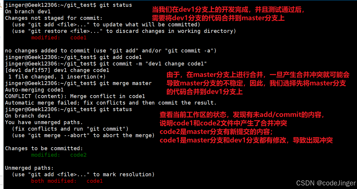

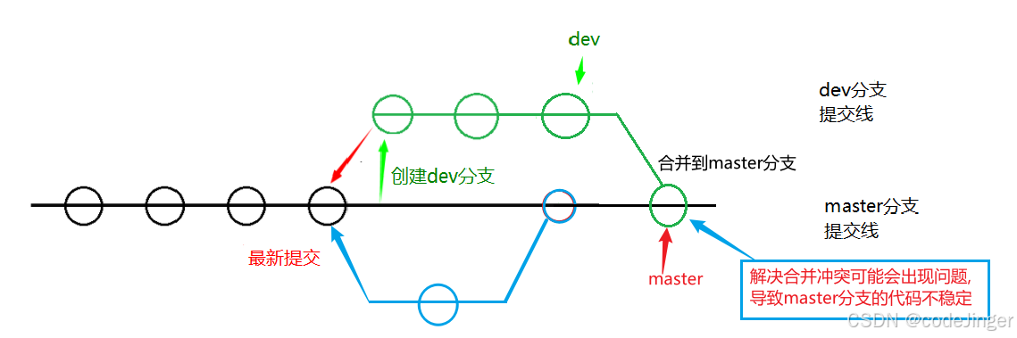

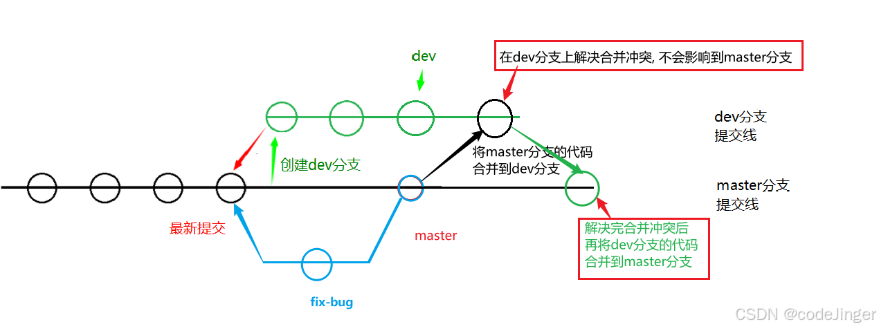

我们在dev1分支上提交的代码,终极也是需要归并到master分支上的。在前面文章中,我们是先切换到master分支,然后使用merge归并分支,但是,如许做会有一定风险。
我们在归并分支时可能会出现冲突,而归并冲突是需要我们举行手动解决的,我们无法确保对于冲突问题可以一次性正确的解决掉(在实际开辟过程中,产生的归并冲突可能会有几十上千行,需要和其他开辟同事协商处置惩罚,在解决的过程中也可能手误堕落,终极会导致归并到master分支上的代码有问题),导致master分支不稳定。
因此,我们最好是先在自己的分支上归并master分支,然后再让master分支归并dev1分支。如许即便产生冲突,也可以在本地分支解决并举行测试,不会影响到master分支。
可以参考如下时间线图:

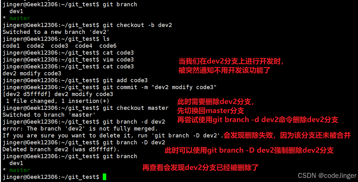

前文中,我们举行开辟时会新建一个feature分支,当我们完成开辟后,将分支的内容归并到master分支后,末了使用git branch -d feature命令将feature分支删除。
但是,假如我们在某个feature分支上开辟了一部门,忽然被通知该功能制止开辟,相当于这部门代码白写了,这个feature分支留着没用也要被删除。
由于我们已经在这个分支上举行了提交,这时使用git branch -d feature命令删除这个分支是不成功的(git会对我们的分支举行一定的保护,当分支还未被归并时,git会认为该分支还有用,不能直接被删除)。
这时就需要使用git branch -D feature命令强制删除feature分支。
举例如下:
