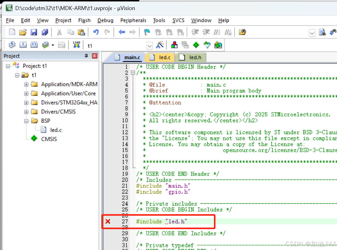

7. 创建本地代码文件夹
        在CubeMX工程目录下创建BSP文件夹,用于存放个人编写以及修改过的官方驱动文件,便于最终提交效果。
         同时在MDK-ARM中创建对应的BSP文件夹,将CubeMX工程目录下创建BSP文件夹中的文件添加到这里,方便在MDK-ARM中编写代码。

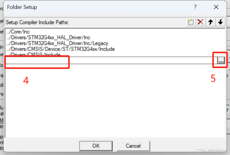

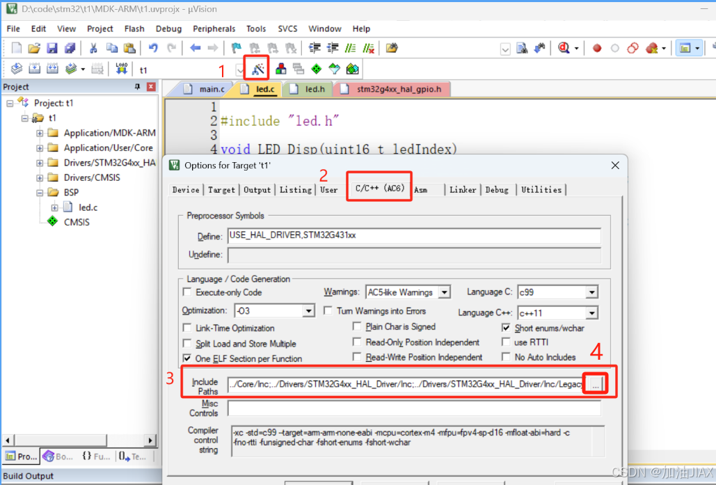

8. #include 路径设置
        我们编写的.h/.c文件在CubeMX工程目录下的BSP文件夹,直接在main.c中引用会报错,步伐不知道BSP文件夹。全部将BSP文件夹路径添加到MDK-ARM的引用路径:
        找到BSP文件夹所在位置,将其添加到include paths。
