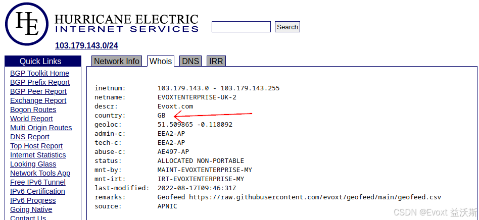

一些附加点:

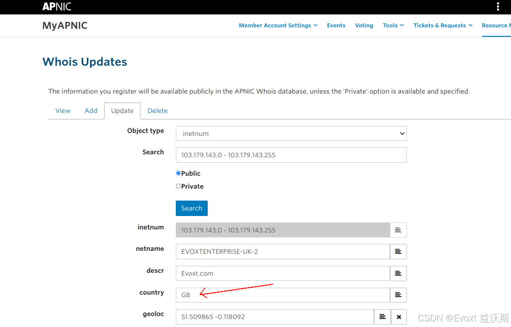

- 一些客户指出这是不对的,您应该从IP地址块的whois中获取此信息以确定这是否是“原始IP”。
这是不准确的,BGP.HE.NET 显示的特定 IP 块的 whois 信息将与提供商在 RIR 上设置的信息相同,这就是提供商配置地理定位的方式。

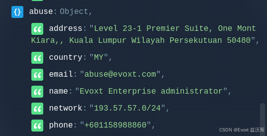

更多加点:
- 一些客户指出 Abuse Contact 起到了地理定位的作用,这是不准确的。 滥用接洽是我们用来接收滥用报告的方式,比方网络钓鱼投诉、DDoS 投诉、恶意软件传播投诉、版权投诉等。
它们存在的原因不是出于地理定位目标,这可以像 whois 接洽方式一样进行编辑,但我们将保持原样,因为这是我们接受滥用投诉的地方。
