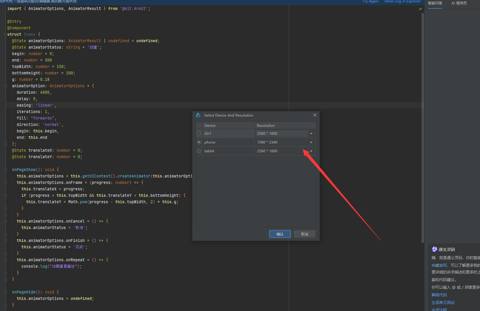

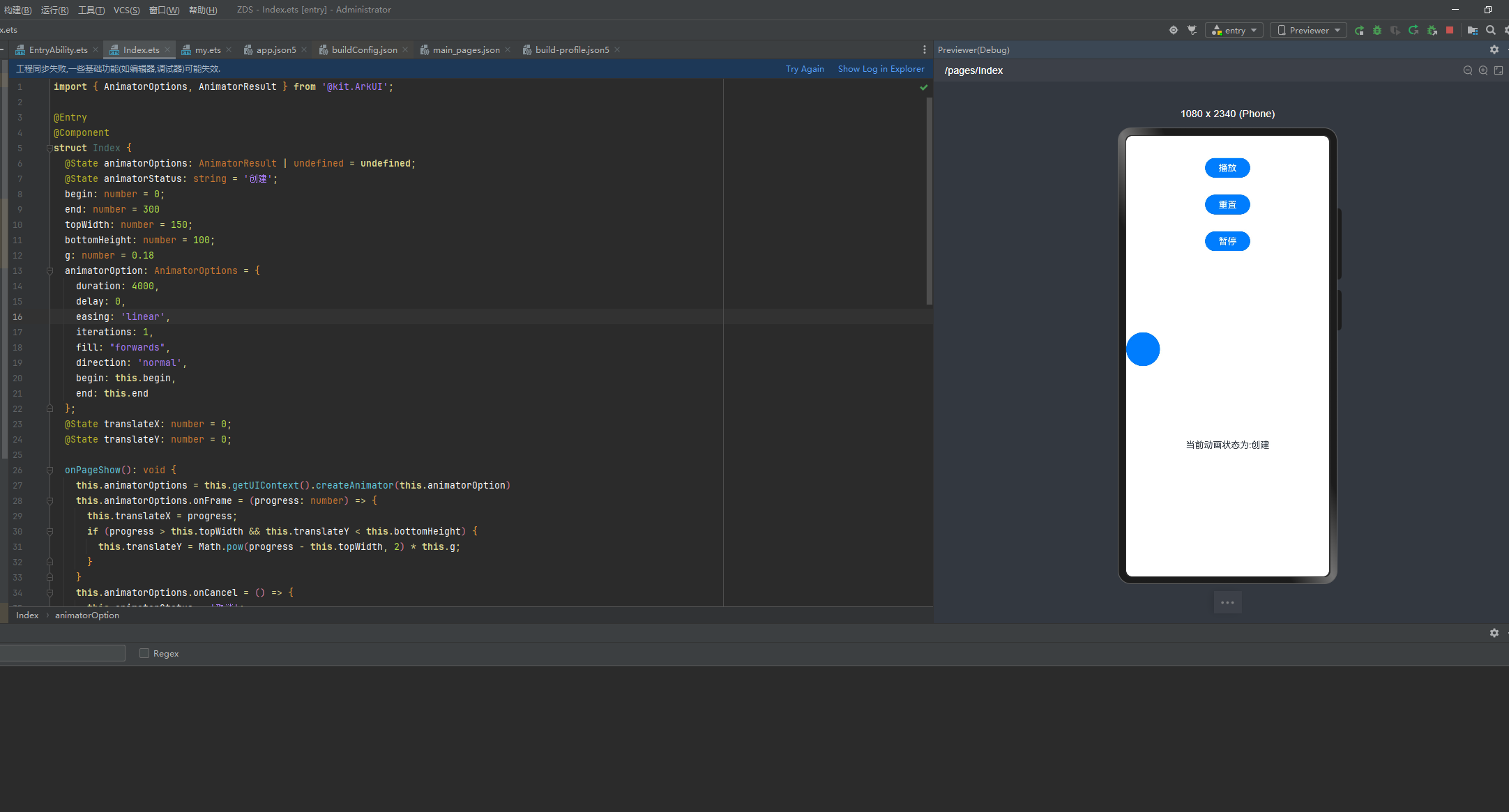

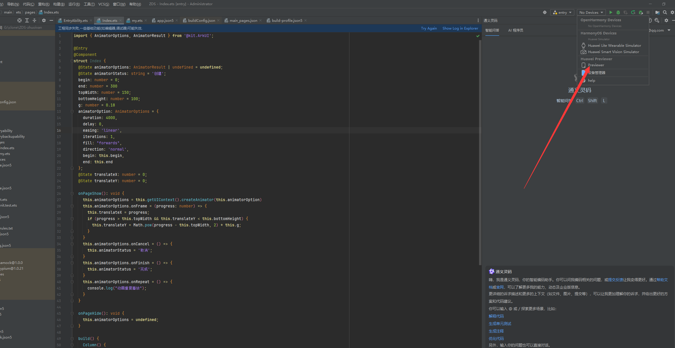

调试换previewer调试
开辟前我们调试可以使用previewer调试,这个不是真机模拟器,有区别,真机很占内存,必要团体调试的时间用到比较好,

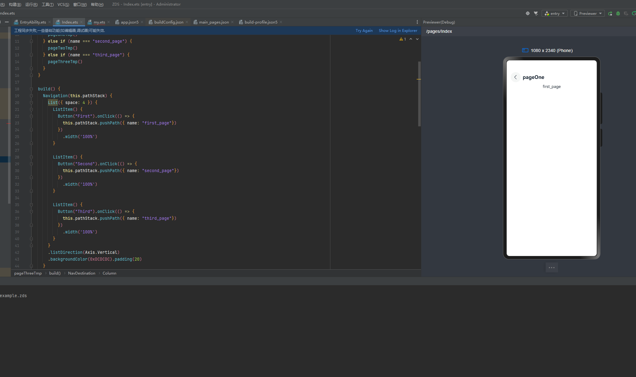

另外我们可以直接只调试本页面,看到效果非常不错
以上代码直接就实现了 ,如许想起来 能做东西的方法着实太多了,关键我并没有新建这3个页面,本文没写完 时间不敷了, 明天再来更新 我先发布
