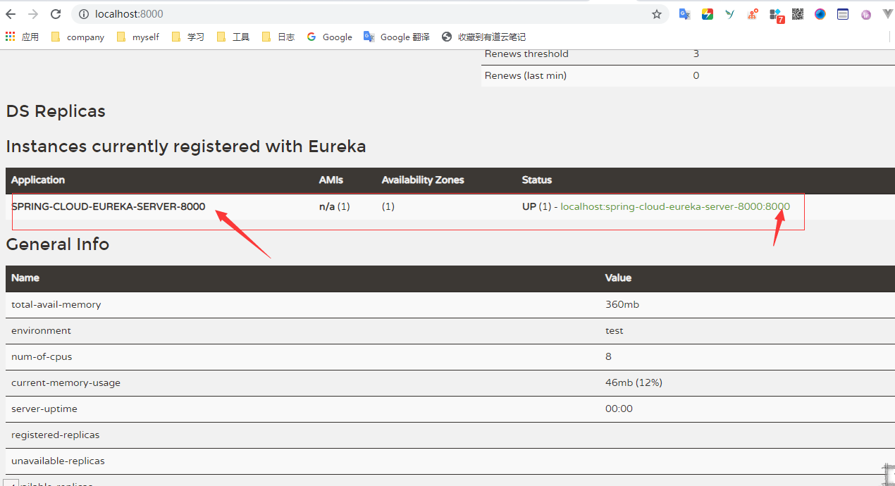

现在我们就可以启动项目看看
可以看到我们将自身注册到了服务中。

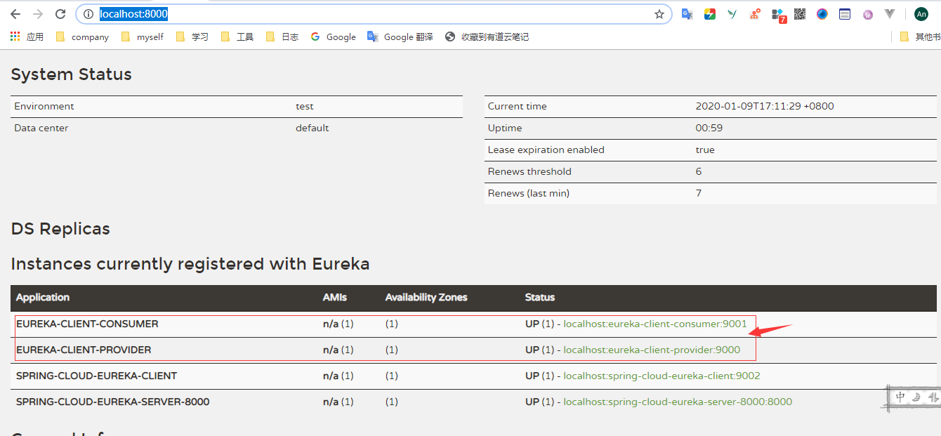

现在我们启动注册中央和客户端这两个项目来看下。启动后,我们输入
http://localhost:8000
可以发现我们的客户端已经注册到注册中央啦。服务提供者和服务消费者都已经注册到了注册中央啦。我们再来调接口试试。我们输入如下:
http://localhost:9001/index
可以看到其实获取了9000服务提供者的接口。如许就实现了服务的注册和发现啦,并实现远程调用。
