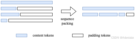

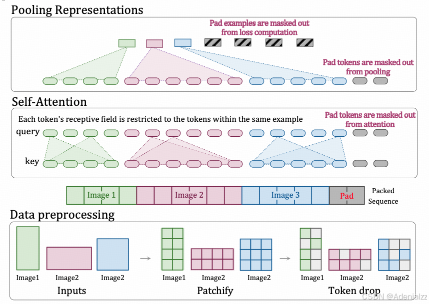

在模型布局支持了任意分辨率输入图像后,我们在训练时需要对不同序列长度的输入图片进行 padding,以包管 batch 内序列长度相当。这会造成很多的计算资源浪费。作者鉴戒 NLP 中的做法,将多张图片打包到同一个系列中,以只管减少 padding。
但是我们将多个样本的 token 打包进了同一个序列中,需要包管不同样本彼此之间没有影响。在 ViT 中,会导致 token 之间彼此影响的地方就是自留意力层,因此我们在 ViT 的自留意力计算时,根据 token 所来自的不同样本设置掩码,制止来自不同样本的 token 相互 attend 到。此外,ViT 会采取对各 token 进行 pooling 的方式来得到终极的单个输出 embedding,在这里我们也需要进行 pooling,对来自同一个样本的输出 token 进行 pooling,每个样本终极得到单个 embedding。

token dropping,即训练时随机丢弃一些输入图块,可以用来加快训练。但之前的方法都需要对全部样本丢弃雷同的比例,NaViT 接纳 sequence packing 之后我们可以进行 continuous token dropping,对不同的样本的丢弃比例可以不同。如许就可以在使用 token dropping 来提高训练效率的同时,让一些样本保持是完备的图片,从而减小训练-推理时的差异。

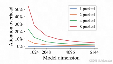

我们将多张图片 packing 到一个序列中,会导致序列长度大幅增长。如许一个最直接的担心就是 self attention 中                                    O                         (                                   n                            2                                  )                              \mathcal{O}(n^2)                  O(n2) 的复杂度。但是作者指出,随着隐层维度的增长,NaViT packing 带来的额外开销是不绝减小的。下图展示了这种趋势。除了速度外,长序列另一个需要担心的是空间复杂度,作者说有 Flash Attention 这也不成问题。

我们需要包管 packing 了多张图片的终极序列在 batch 内的长度是雷同的,作者接纳了一种贪心的策略来进行 packing,不外一样平常没办法完美地 packing 到固定的序列长度,因此或多或少还是得 padding 一点 token。假如想进一步做得更细致一点,可以设计方案动态地选择分辨率和 token dropping 的个数,来实现完美 sequence packing,不外作者说目前的实现 padding token 只占 2%,已经是一个简单且不错的方案了。
