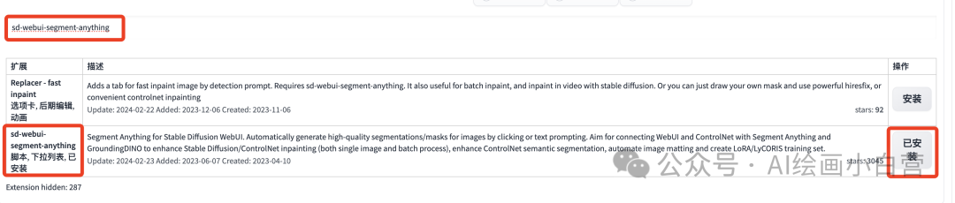

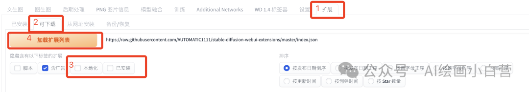

如下图切换到:扩展Tab页 ->可下载->取消本地化、已安装选项,点击:“加载扩展列表” 按钮以刷新
搜刮框输入:sd-webui-segment-anything,点击后面的安装按钮
注意:由于我已安装,以是搜刮出的状态是已安装,对于已安装的,请直接跳转到第二步后继续

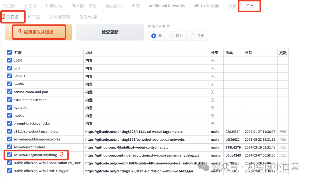

安装完成后,切换到:扩展Tab页 ->已安装,查看是否有 sd-webui-segment-anything
5.1.如有,则点击 应用更改并退出 按钮,等待重启完成
5.2.如没有,则 重复第3/4步调

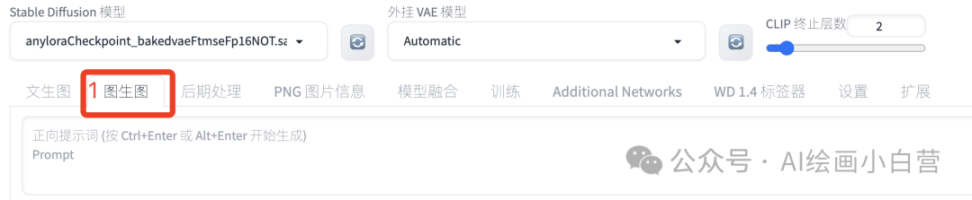

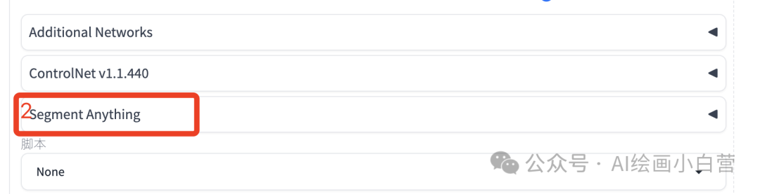

SD 重启完成后,切换到:图生图Tab页,下拉到页面最底端,查看是否有 Segment Anything
6.1、如果有
S
egment Anything,则说明 Segment Anything 已安装乐成
6.2、如果没有 Segment Anything,则说明上述步调中有地方出错了,请查看 SD 窗口日志,查找具体出错缘故原由或重新实行上述步调

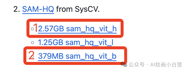

2.1.访问
**2.2.**拉到中间位置或直接利用 Ctrl+f搜刮
sam_hq_vit,其中1/2两者下载其一即可,固然,占用空间越大效果越好,如果空间足够建议下载1(2.57G)

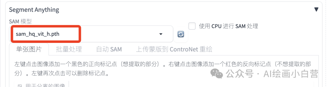

下载完成后,将下载好的.pth文件拷贝到 extensions\sd-webui-segment-anything\models[sam](https://so.csdn.net/so/search?q=sam&spm=1001.2101.3001.7020) 目录下

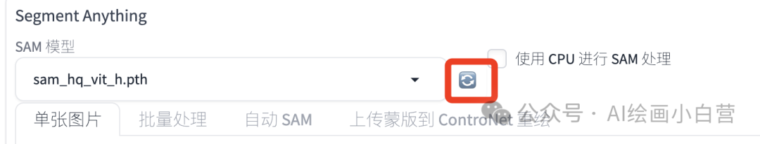

拷贝完成后,点击如下图所示的刷新按钮,即可看到刚下载的模型已出如今模型列表中

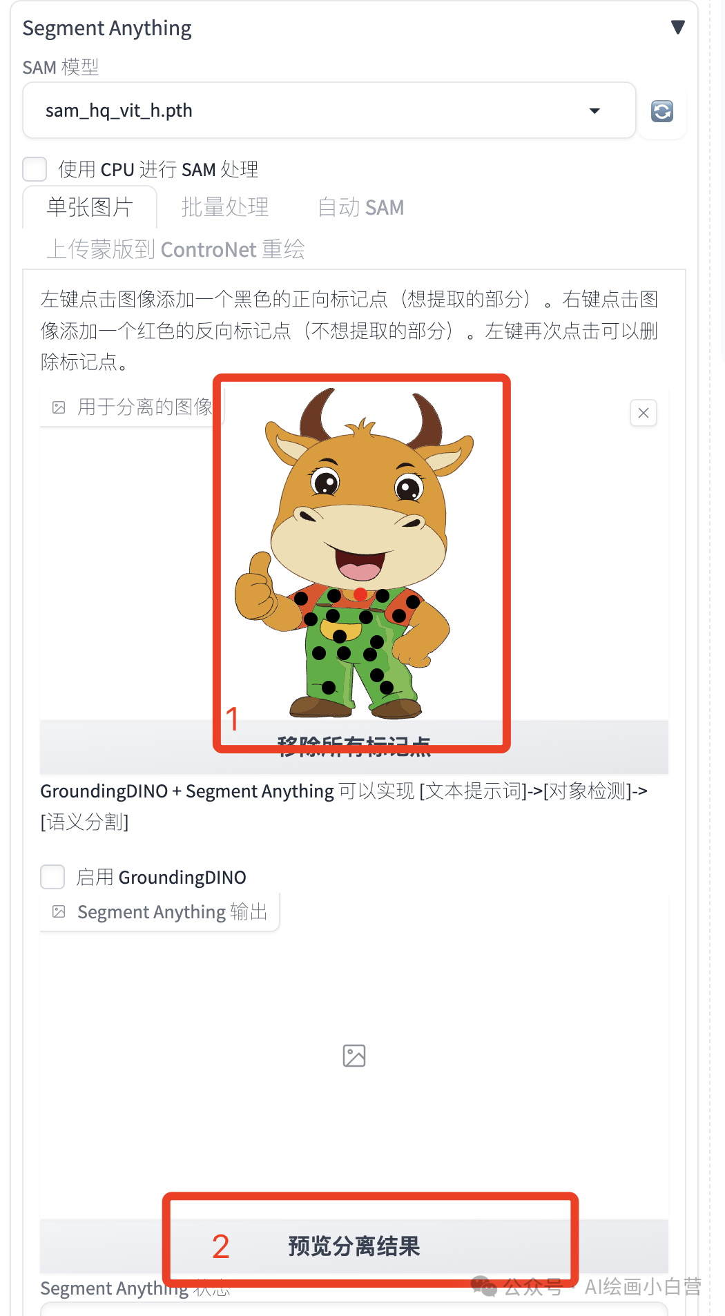

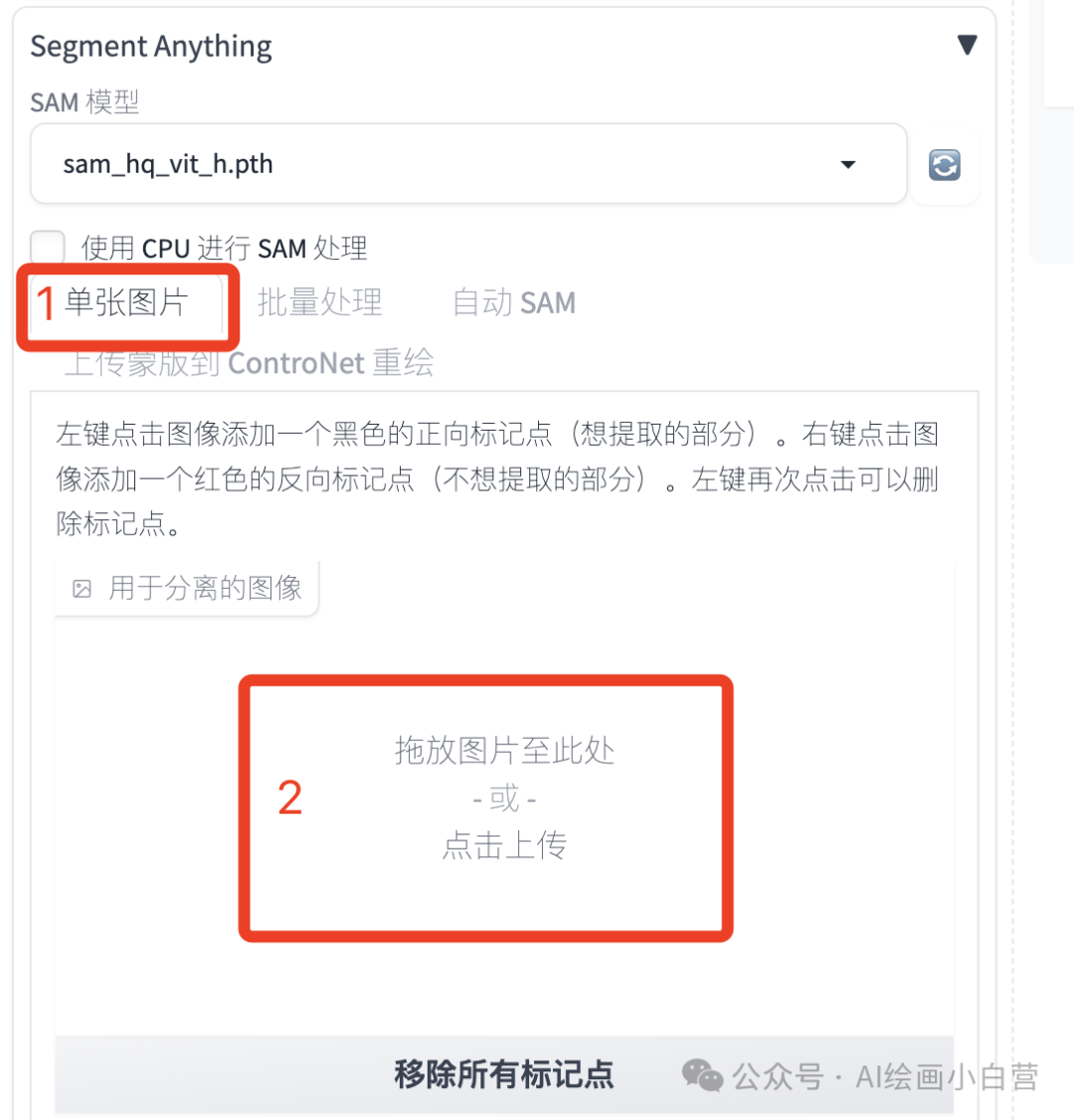

第三步:上传图片,制作蒙版
上传图片(点击选择需要上传的图片或直接拖拽图片)
上传完成后,点击鼠标左键选择需要生存的位置(黑点表现),点击鼠标右键选择不需要生存的位置(红点表现),之后再点击 预览分离效果
等待一会后会出现预览效果,查看是否有符合预期的效果
3.1.有符合预期的效果,请直接跳到第四步后继续
3.2.没有符合预期的效果,重新实行2步调,即重新点选位置,直到有符合预期的效果为止
