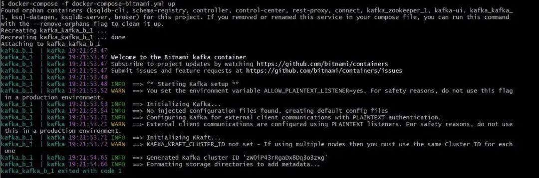

题目二:kafka_kafka_1 exited with code 1

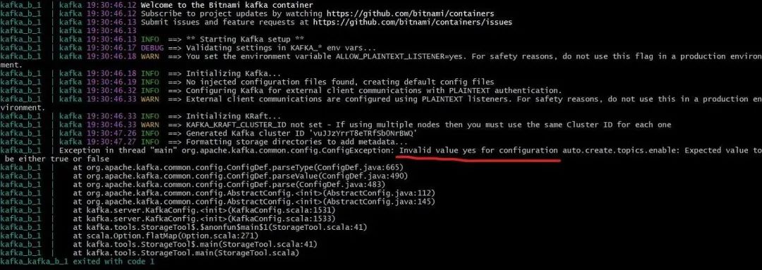

如上图,Kafka大概在没有抛出异常的情况下就失败了,在我的情况下,我复制了一个错误的情况配置,唯一确定真正题目的方法是通过BITNAMI_DEBUG=yes 启用调试日志记录,这使我可以或许找到题目的根本原因,因此我建议在故障排除时使用此配置。
这是我报错的根本原因:

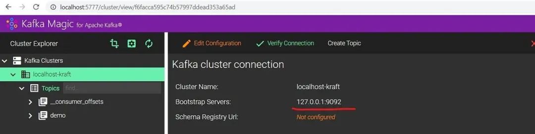

我测试了几个Kafka-UI工具(Conduktor,Kafka Magic,Offset Explorer等),发现当你必要通过外部名称连接到集群时,它们的行为大概会有所差别,这取决于您的摆设策略。例如,使用Kafka Magic,即使没有外部侦听器(由于此UI未通过docker摆设),我也可以或许直接连接到本地主机(127.0.0.1),但我不使用此工具,由于许多有效的功能仅在允许证下可用。

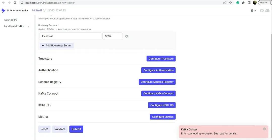

如果您正在寻找一个免费的开源工具,则 Provectus kafka-ui 大概会适合你。通过它的快速开始教程[6],你同样可以使用Docker快速搭建一个Kafka-ui,但必要留意的是,如果是用容器搭建的,此时连接我们前面的Kafka集群时,使用 localhost:9092[7] 的地址将会连接失败!

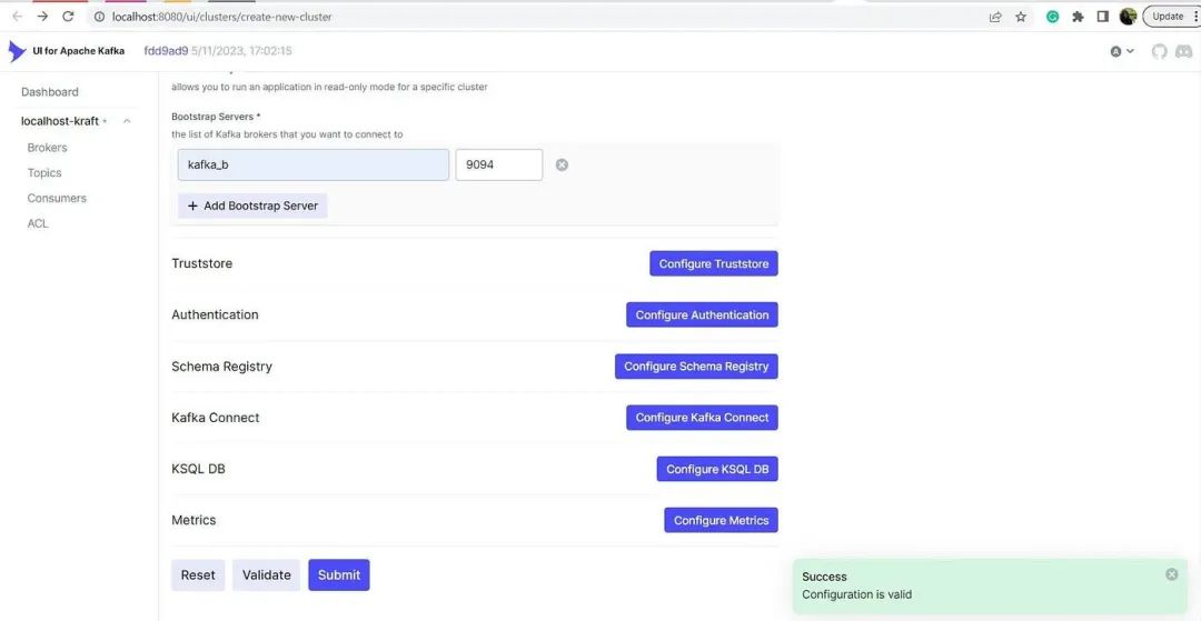

为了成功连接到我们前面搭建的本地Kafka,我们必要指定精确的主机名和端口,这些配置在我们的Kafka自身的docker-compose文件中已经设置(留意是 kafka_b:9094,9094是袒露给外部使用的端口,9092是内部使用的端口)。
这是 Provectus kafka-ui 对应的配置

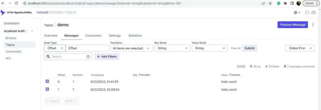

LOGGING_LEVEL_ROOT 配置用于故障排除,但现实上并不必要。在启动之后,我们可以在kafka-ui中的相应主题中检察我们的消息。
如果走到这一步,那么恭喜!您的情况如今已经完全设置好并可以使用了。
