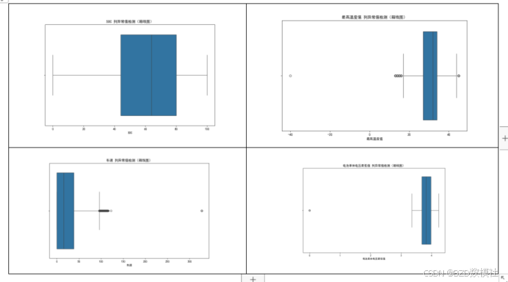

我们采用模型判定将边沿值判定为异常数据,对于部分异常数据符合实际环境(急刹车、点刹、等红绿灯等异常数据)联合题目给出取值范围进一步进行确定。
可以使用箱形图(Box plot)或Z-score方法检测异常值。二者重要针对于不同的分布方式数据,对于正态分布数据使用Z-score方法,对于非正态分布数据使用箱形图(Box plot)。对于归并后的数据初步进行判定
正态分布的列: []
非正态分布的列: ['车辆状态', '充电状态', '车速', '累计里程', '总电压', '总电流', 'SOC', 'DC-DC状态', '绝缘电阻', '电池单体电压最高值', '电池单体电压最低值', '最高温度值', '最低温度值', '最高报警品级']
因此,对非正态分布的列使用箱线图进行判定得出结果如下所示
车辆状态 列的异常值数量: 148523
充电状态 列的异常值数量: 127205
车速 列的异常值数量: 2032
累计里程 列的异常值数量: 27
总电压 列的异常值数量: 10
总电流 列的异常值数量: 219886
SOC 列的异常值数量: 0
DC-DC状态 列的异常值数量: 24375
绝缘电阻 列的异常值数量: 70290
电池单体电压最高值 列的异常值数量: 0
电池单体电压最低值 列的异常值数量: 10
最高温度值 列的异常值数量: 21705
最低温度值 列的异常值数量: 16784
最高报警品级 列的异常值数量: 38908
部分检测结果如下所示

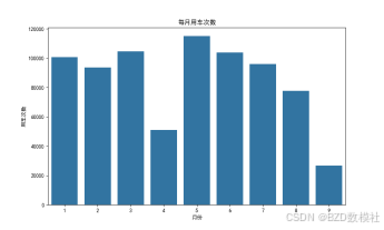

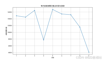

使用处置惩罚后的数据对故障报警以及用车环境统计

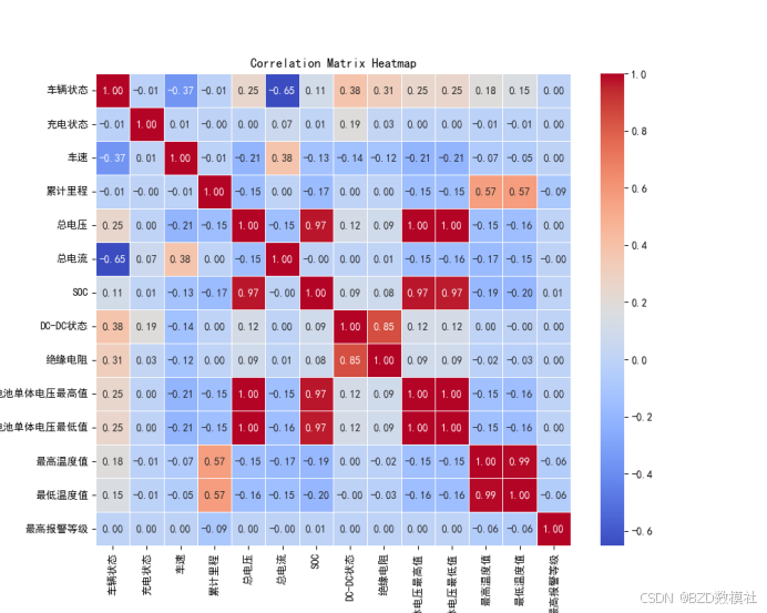

该问题最简朴有用的做法就是进行相关性分析,绘制矩阵热力图进行形貌分析选择相关性较好的几个指标。

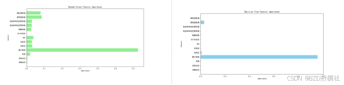

较为复杂的做法有
上述方法部分结果如下所示
最高报警品级       1.000000
SOC          0.005544
电池单体电压最高值    0.003824
总电压          0.003671
DC-DC状态      0.003520
绝缘电阻         0.003140
电池单体电压最低值    0.003089
车辆状态         0.002687
充电状态         0.000825
车速           0.000120
总电流         -0.002462
最高温度值       -0.057690
最低温度值       -0.057840
累计里程        -0.091469
