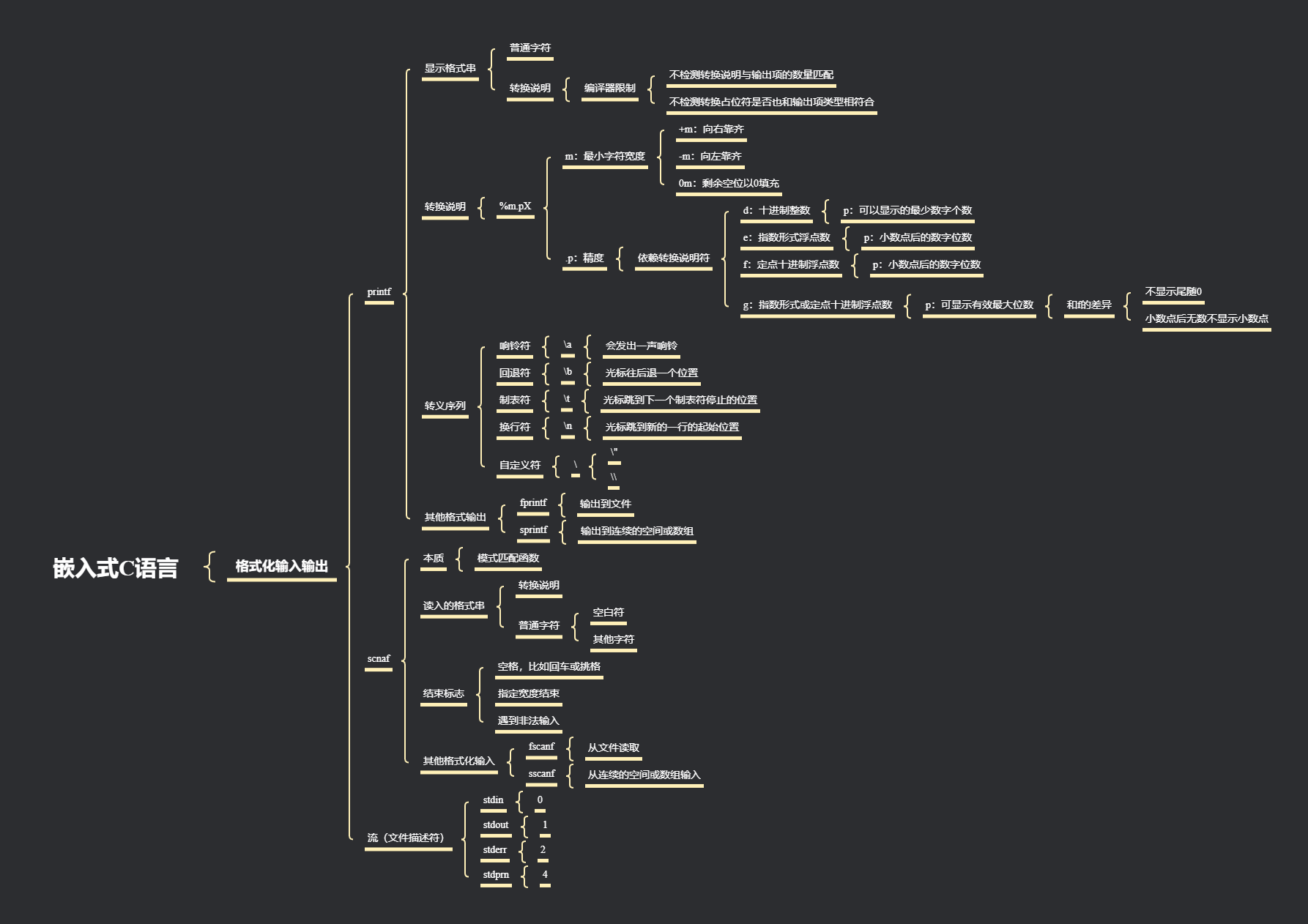

格式化输出

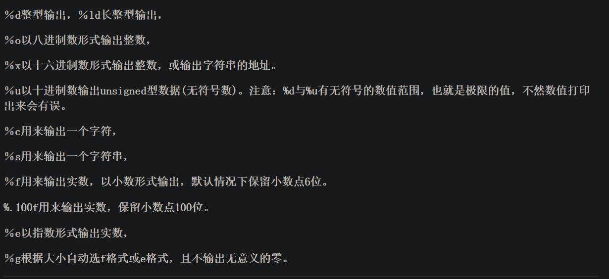

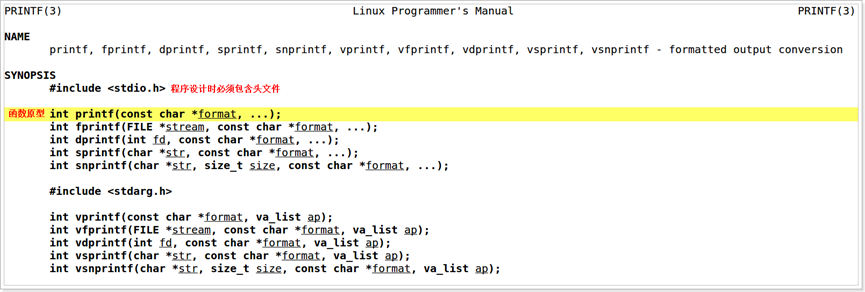

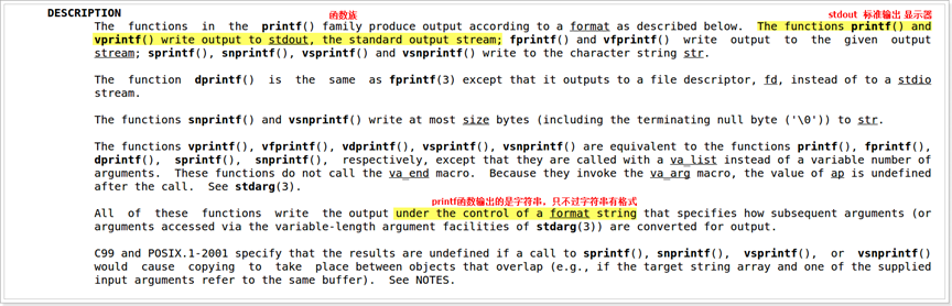

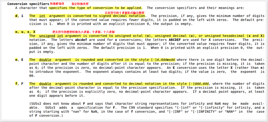

一般标准C库中提供了很多关于输出的函数接口,其中最常用的就是printf()函数

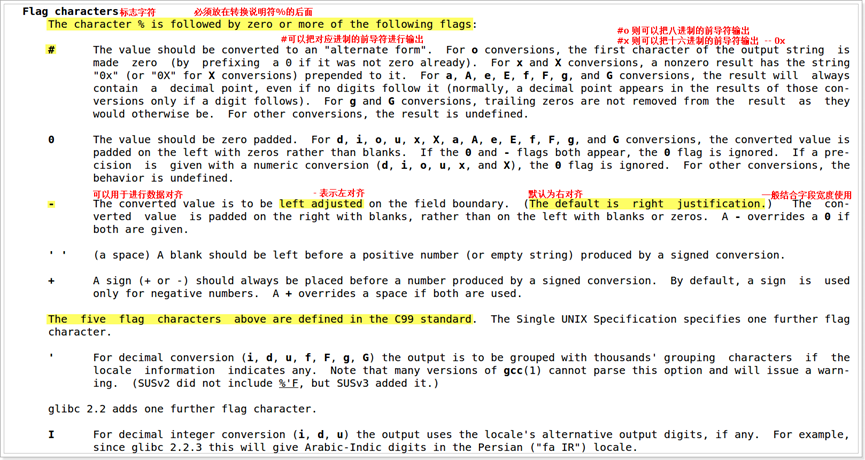

(1)标记说明

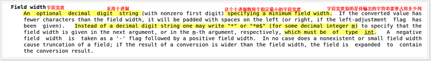

(2)字符宽度

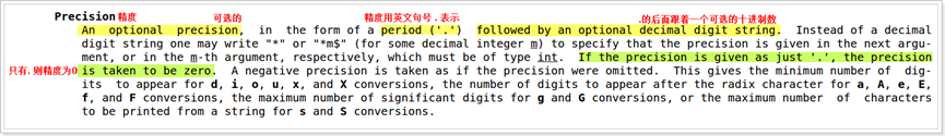

(3)转换精度

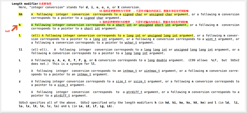

(4)长度修饰

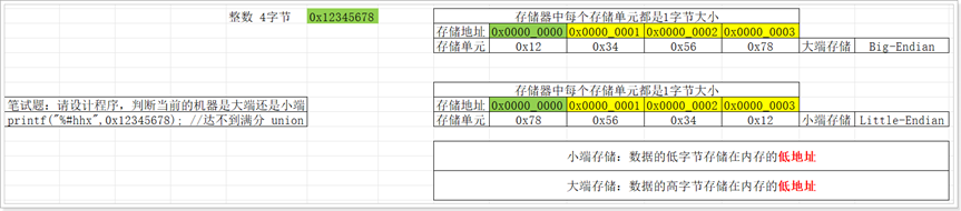

注意:计算机内部存储多字节的数据时会涉及到大端小端,差别的处置处罚器架构采用的模式是差别的,一般X86架构采用小端模式,ARM架构一般采用大端模式(但是并不绝对)!!!!!!
  1. 一般用union可以简单判断系统大小端
  1. /*****************************************************************
  2. *
  3. *   file name : endian.c
  4. *   author    : 18408107475@163.com
  5. *   date      : 2023/02/06
  6. *   function  : 判断系统是大小端
  7. *   note      : None
  8. *
  9. *   CopyRight (c) 2023  18408107475@163.com   All Right Reseverd
  10. ******************************************************************/
  11. #include <stdio.h>
  12. /*
  13.     联合体共用一块地址,对 int a 赋值时也能对 char b 赋值
  14. */
  15. union Endian
  16. {
  17.     int a;      //4个byte → 32bits → 0x00000000 → 0x12345678
  18.     char b;     //1byte → 8bits → 0x00 → 0x??
  19. }u;
  20. int main()
  21. {
  22.     u.a = 0x12345678;
  23.
  24.     if(u.b == 0x78){
  25.         printf("当前系统是小端序(Little - endian)\n");
  26.         printf("%#x\n",u.b);
  27.     }else{
  28.         printf("当前系统是大端序(Big - endian)\n");
  29.     }
  30.     return 0;
  31. }

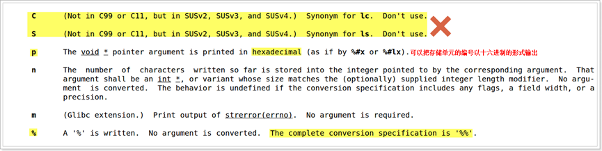

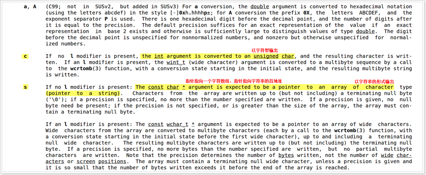

(5)转换说明
(6)转义字符

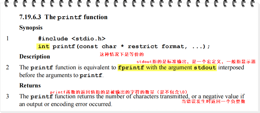

(7)输出结果

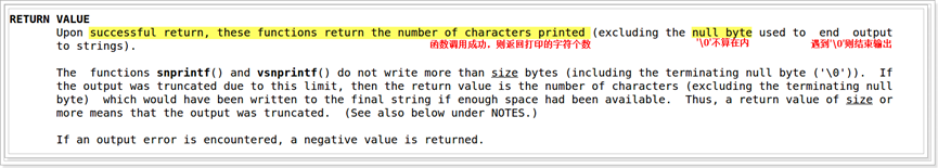

重点:返回的是打印的字符个数(不包括 \0 ,因为输出遇到 \0 就结束了)
  2. int main()
  3. {
  4.     int i = 43;
  5.     printf("%d\n",printf("%d",printf("%d",i)));
  6.     return 0;
  7. }
  1. 最内层 printf("%d", i) 输出 43,该函数返回值为输出字符数 2(字符 4 和 3 共 2 个)
  2. 中间 printf("%d", ...) 接收内层返回值 2,输出 2,此函数返回值为 1(字符 2 共 1 个)
  3. 最外层 printf("%d\n", ...) 接收中间返回值 1,输出 1 并换行
  4. 最终输出结果为:
  5. 4321(换行符也会生效,实际显示为 4321\n,但通常表现为下一行开始新内容)

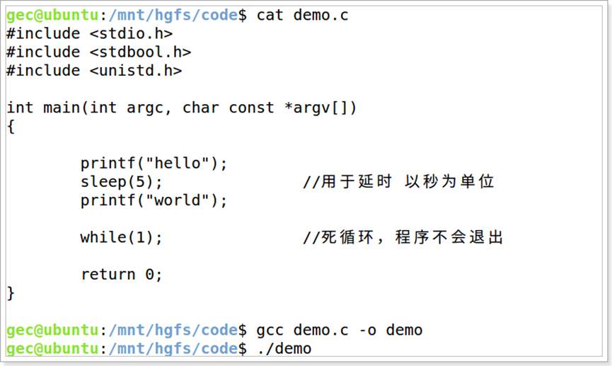

  1. 这是标准输出缓冲机制导致的差异:
  2. 左图程序:printf("hello") 无换行符 \n,输出先存入缓冲区,未立即显示。程序执行 sleep(5) 时,缓冲区未刷新,直到程序结束前缓冲区内容才被刷新输出,接着执行后续代码输出 world,最终 “hello” 和 “world” 一起显示
  3. 右图程序:printf("hello\n") 含换行符 \n,会触发缓冲区刷新,“hello” 立即显示。执行 sleep(5) 延时后,再输出 “world\n”,“world” 也正常显示

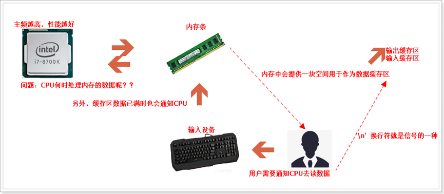

C语言标准输入输出缓冲区
计算机的CPU的性能好,所以CPU的执行服从高,但是计算机的输入设备和输出设备的服从低,所以CPU为了提高工作服从,要低落访问输入输出设备的次数
根据IO设备的差别,可以把缓冲区分为输入缓冲区和输出缓冲区,同样,根据刷新形式的差别,可以把缓冲区分为三种:全缓冲、行缓冲、无缓冲
  1. 全缓冲:指的是当缓冲区被填满就立即把数据冲刷到文件、或者在关闭文件、读取文件内容以及修改缓冲区类型时也会立即把数据冲刷到文件,一般读写文件的时候会采用
  2. 无缓冲:指的是没有缓冲区,直接输出,一般linux系统的标准出错stderr就是采用无缓冲,这样可以把错误信息直接输出
  3. 行缓冲:指的是当缓冲区被填满(一般缓冲区为4KB,就是4096字节)或者缓冲区中遇到换行符’\n’时,或者在关闭文件、读取文件内容以及修改缓冲区类型时也会立即把数据冲刷到文件中,一般操作IO设备时会采用,比如printf函数就是采用行缓冲
  1. 如果在使用printf函数输出字符串的时候忘了添加结束标志’\n’,并且没打算输出太多字符,请问此时要输出的字符串会不会输出?
  1. 可以输出,当程序结束时会自动刷新缓冲区,如果输入缓存区中存在数据则被丢弃,如果输出缓存区存在数据,则会输出
  1. 如果在使用printf函数输出字符串的时候忘了添加结束标志’\n’,并且没打算输出太多字符,并且程序永远不退出,请问此时要输出的字符串会不会输出?
  1. 不会输出,因为不满足刷新条件

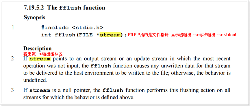

注意:用户可以选择手动刷新缓冲区,可以调用标准C库中的fflush()函数接口
注意:不要利用fflush函数区刷新输入缓冲区(stdin) ,因为一般编译器是不支持该操作!!!

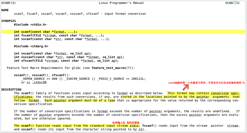

格式化输入

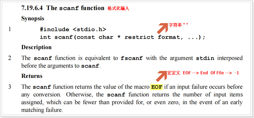

用户会利用标准输入设备(键盘)写入数据,所以标准C库提供了一个输入函数scanf(),作用是把数据流写入到内存中
注意:如果在scanf的字符串中利用了多个转换说明符,则输入的数据范例必须个转换范例一一对应

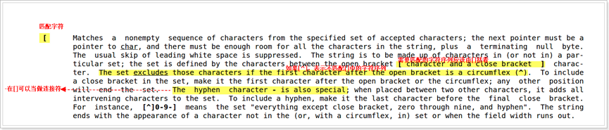

匹配字符
