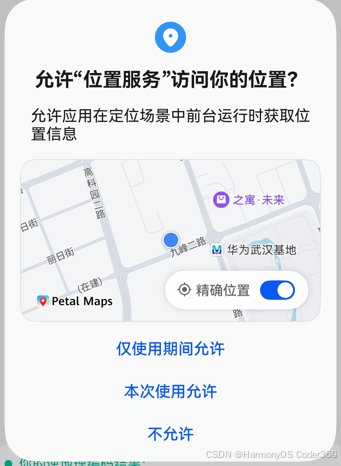

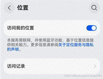

场景描述
应用在利用位置本领前,首先须要确认体系的位置开关为开启状态。如果体系位置本领没有开启,应用不能利用定位服务。
其次,装备的位置信息须要想用户申请对应的访问权限,用户授权后,应用才气利用定位服务。须要用户授权的用户如下所示。

2.详细申请定位权限的代码如下所示。关于权限的申请,详情可以参考向用户申请授权。

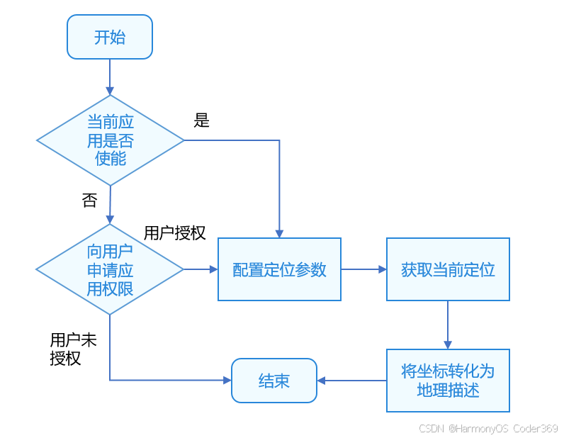

开发步骤
如下流程图所示,利用精准定位确认具体位置分为以下多个步骤。
1.开启体系定位本领,向用户申请位置权限。
2.设置定位战略,确认当前定位的方式。
3.获取当前定位信息。
4.将定位坐标转化为地理描述。
如下代码所示,设置定位的战略为PRIORITY_LOCATING_SPEED,即速率优先,并根据PRIORITY_LOCATING_SPEED的战略调用getCurrentLocation获取当前位置。

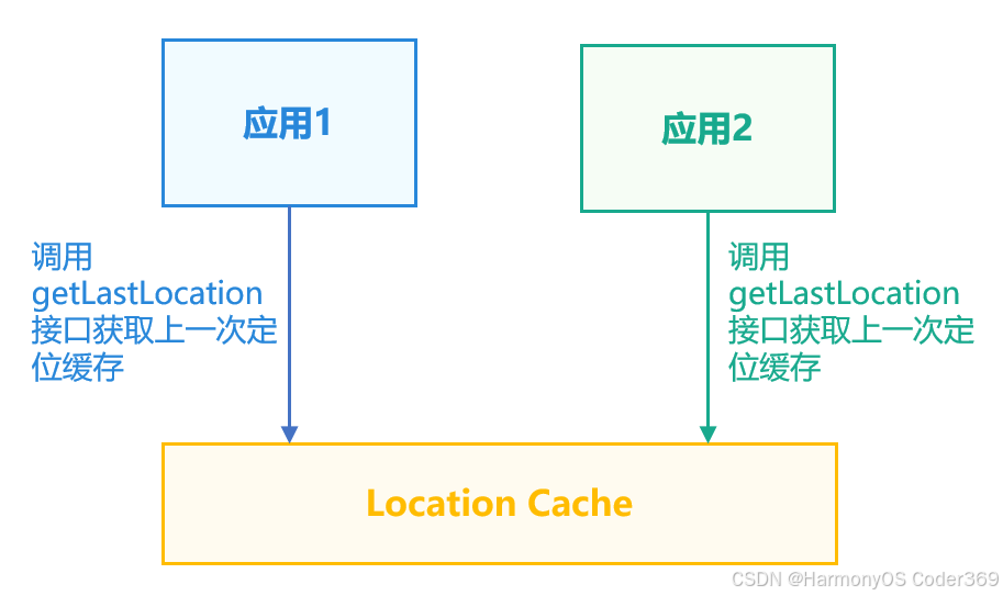

获取历史定位
场景描述
如下图所示,历史定位的缓存是所有应用公用的,应用1和应用2调用getLastLocation获取的缓存是同一个。
开发步骤
通过getLastLocation获取上一次的缓存定位,代码如下所示。
