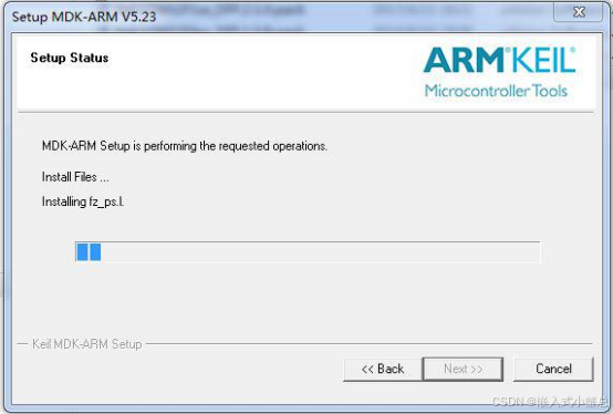

2. 安装步骤
2.1 双击如下图中所示图标举行安装(下载需要的版本)。

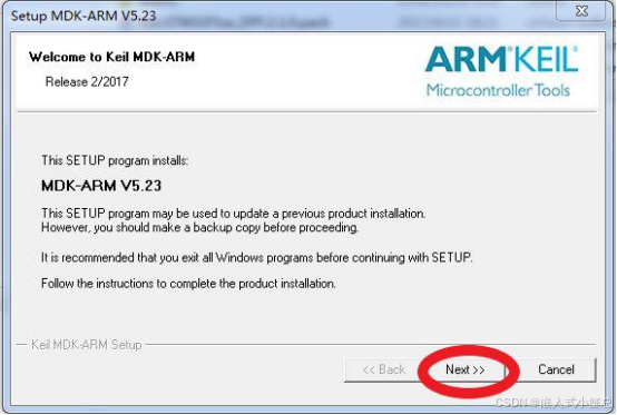

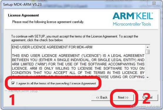

2.2 进入安装界面——点击 Next(下一步)。
2.3 选中同意软件使用条约,点击 Next(下一步)。

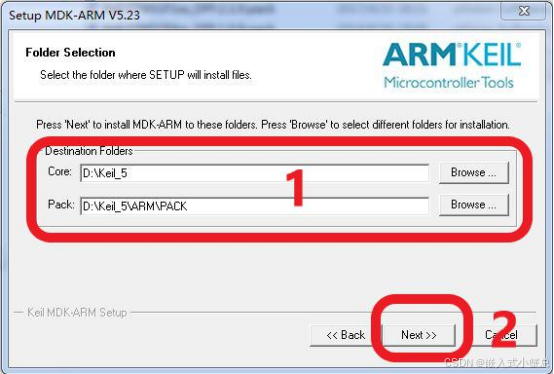

2.4 选择安装路径(以 D 盘 Keil_5 为例)——点击 Next。安装路径不能带中文。

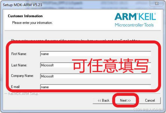

2.5 填写用户名(First name)与邮箱(E-Mail),(任意填写,以 name 为例)——点击 Next。

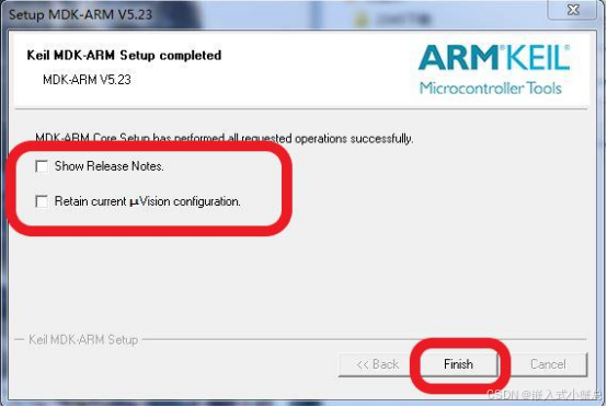

2.6 正在安装——等待安装进度条完成。
2.7 去掉勾选,安装完成——点击 Finish(完成)。

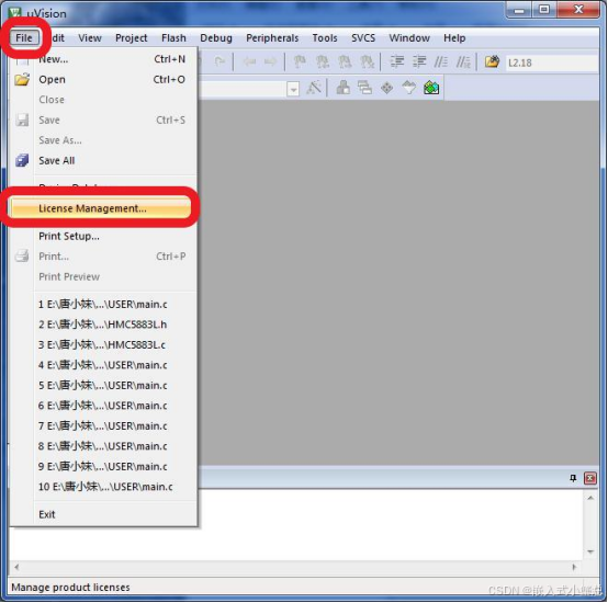

1. 鼠标右键点击下图所示图标,点击“以管理员身份运行”打开 Keil uVision5 软件。
2. 进入软件,点击 File——选择 Licance Management。

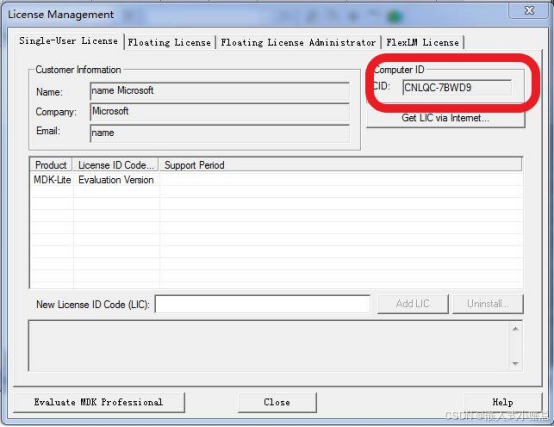

3. 复制 ID 号。

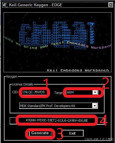

4. 以管理员身份打开注册机软件。

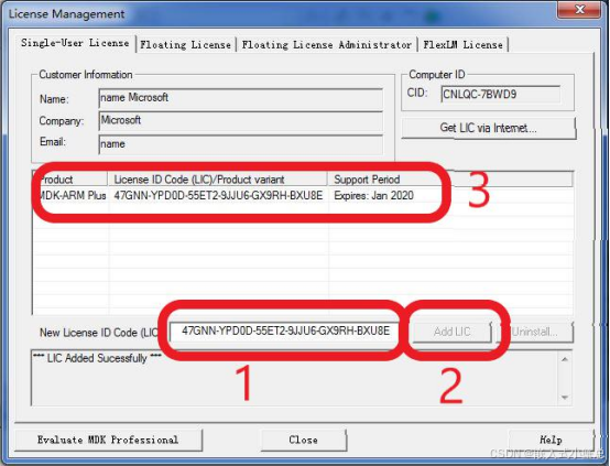

5. 粘贴 ID 号,选择 ARM,点击 Generate 按钮,得到注册号并复制。
6. 粘贴注册号,点击添加举行注册(出现如下图步骤 3 所示,即代表注册成功)。

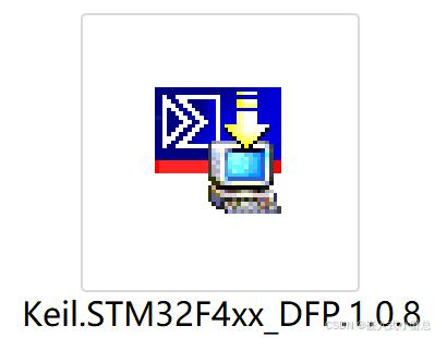

1. 双击 Keil.STM32F4xx_DFP.1.0.8.pack 安装包。
该安装包为 STM32F4 系列,根据使用的芯片型号,添加对应的器件库包,例如使用的是 STM32F407IGT6 型号的芯片,故选择添加器件库对应 F4 系列安装包,若使用其他系列芯片需要再添加其对应的期间库包。

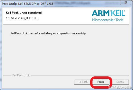

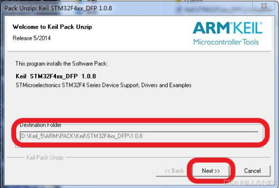

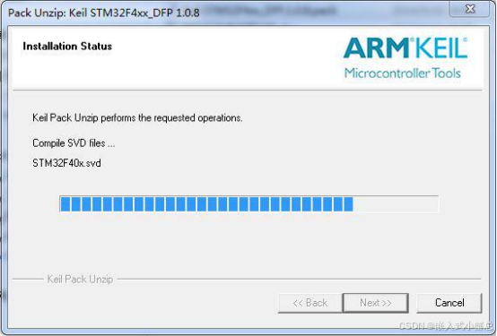

2. 进入添加器件库安装包界面——(此步骤自动征采 MDK-ARM 5 软件安装路径) ——点击 Next(下一步) 。
3. 添加器件库安装包进度条(等待进度条完成)。
4. 如下图所示,添加成功——点击 Finish(完成)。

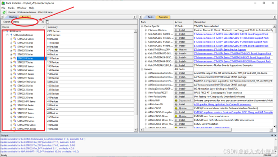

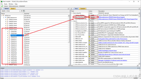

5. 在线添加器件库安装包方法——点击 Pack Installer。
6. 在线添加器件库安装包方法——输入查找需要的芯片库。
7. 在线添加器件库安装包方法——找到芯片库对应的安装包DFP文件,点击Install。(如果已经安装过了,存在可以更新的版本则表现 UpDate)。
8. 在线添加器件库安装包方法——等待进度条加载到100%后,即完成添加。

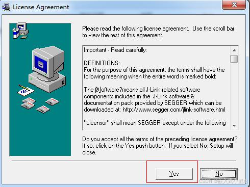

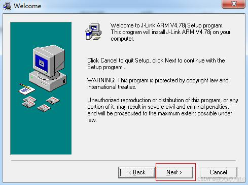

四、J-Link 驱动安装说明

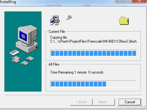

1. 双击安装软件,点击确定,进入下一步。
2. 直接点击 Next,进入下一步安装,如下图所示。

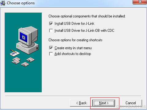

3. 选择安装 USB 驱动,点击 Next,进入下一步,如下图所示。
4. 等待安装完成,如下图所示。

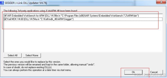

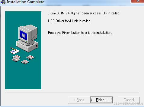

5. 安装完成之后,会检测可以适配的程序,可以直接都勾选上,如下图所示。
6. 点击 Finish,完成安装,如下图所示。

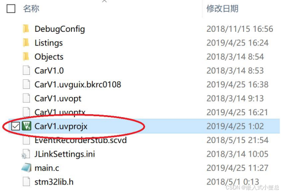

1. 双击打开任意可用的 .uvprojx 后缀的工程文件。

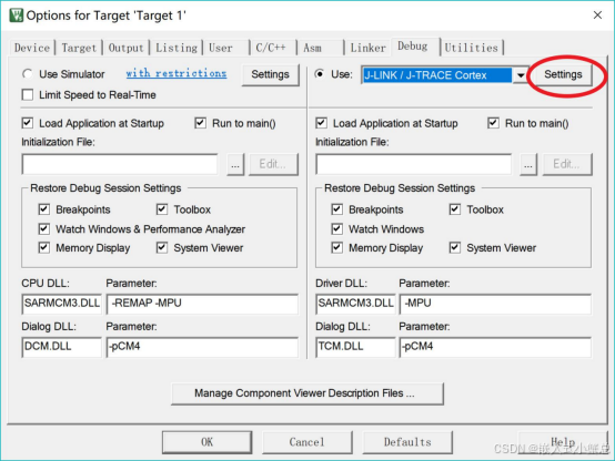

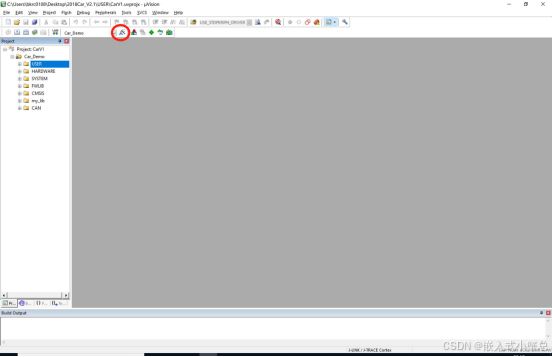

2. 点击如下图所示“魔法棒”按钮举行下载器设置。

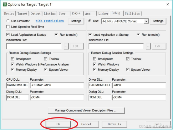

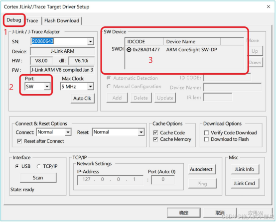

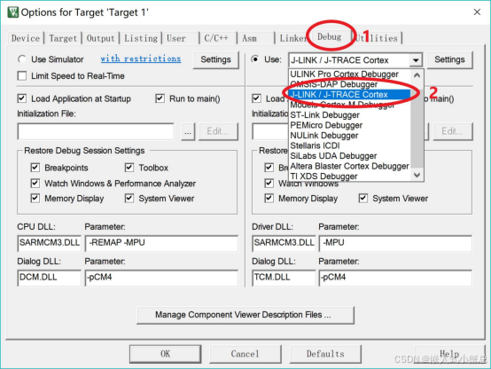

3. 选择 Debug 选项,因为使用的仿真器为 J-LINK V8 仿真器,所以在 Use的下拉列表中选择 J-LiNK/J-TRACE Cortex 选项。
4. 点击 Settings 按钮,进入设置界面。
5. 选择 Debug 的选项,在 Port 选项中选择 SW 模式,如下图步骤 3 所示,表示仿真器识别到电路板的芯片。设置完成后选择 Flash Download 选项。完成此步骤需要仿真器连接了电脑和电路板并且已经上电。

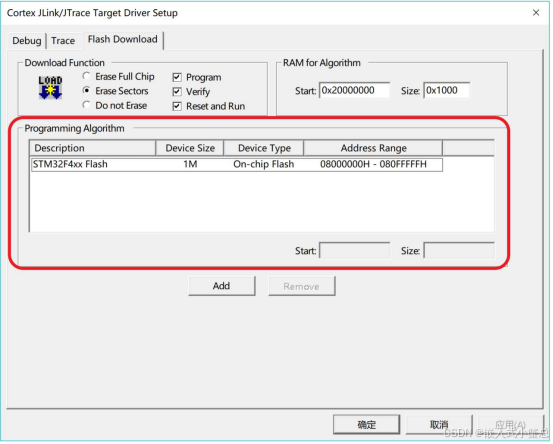

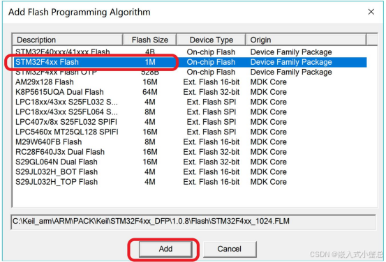

6. 按照如下图所示设置下载设置,勾选“Reset and Run”,则在下载完程序会自动复位,无需手动复位,点击 Add(添加按钮)。
7. 所采用的 STM32 的 Flash 大小为 1M,所以选择容量大小为 1M的 STM32F4xx Flash,点击 Add(添加)。
8. 如下图所示添加成功。
9. 点击——OK(确认)。

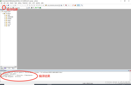

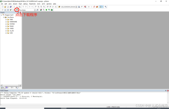

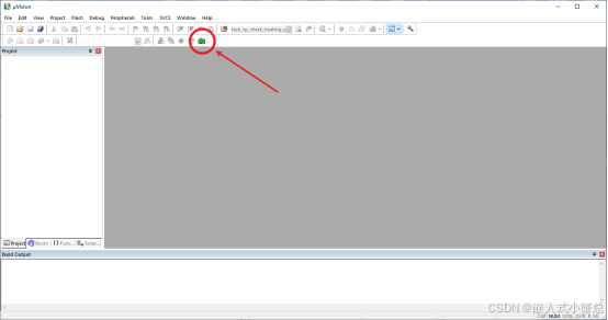

10. 点击编译程序,在“Build Output”窗口查察编译效果,只有编译通过,程序才能被下载。
11. 程序没有错误,点击下载烧写程序。下载程序时,需要仿真器连接到电脑和电路板,并且电路板要供电。
