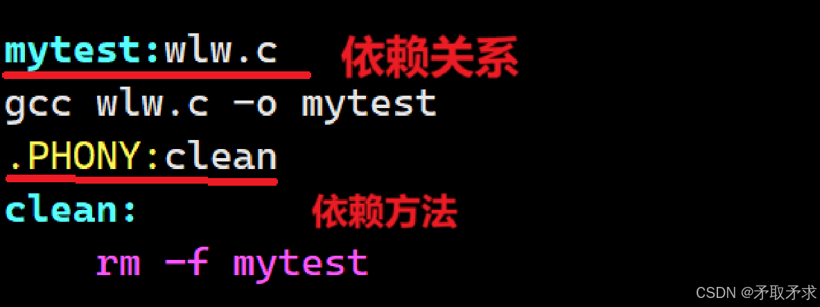

依赖关系和依赖方法
在使用make/Makefile前我们起首应该明白各个文件之间的依赖关系以及它们之间的依赖方法。
依赖关系
: 文件A的变更会影响到文件B,那么就称文件B依赖于文件A。
例如,test.o文件是由test.c文件通过预处理、编译以及汇编之后天生的文件,所以test.c文件的改变会影响test.o,所以说test.o文件依赖于test.c文件。
依赖方法
: 如果文件B依赖于文件A,那么通过文件A得到文件B的方法,就是文件B依赖于文件A的依赖方法。
例如,test.o依赖于test.c,而test.c通过gcc -c test.c -o
test.o指令就可以得到test.o,那么test.o依赖于test.c的依赖方法就是gcc -c test.c -o test.o。
就相称于月末没钱,找父母要,其中依赖关系是我是你孩子,依赖方法就是要钱,缺一不可。

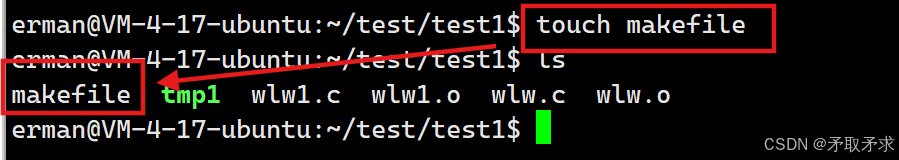

第一步:在源文件地点目录下创建一个名为Makefile/makefile的文件。

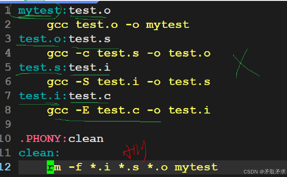

第一种
黄色的为依赖关系白色的为方法

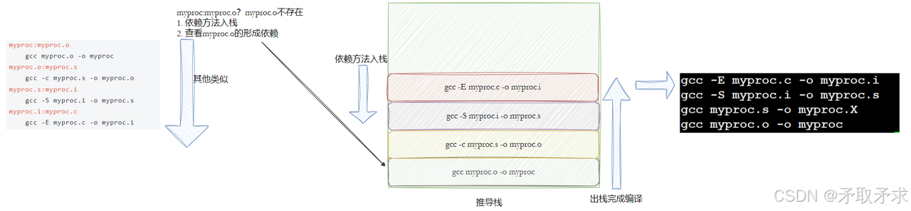

make是怎样⼯作的,在默认的⽅式下,也就是我们只输⼊make命令。
那么: 1. make会在当前⽬录下找名字叫“Makefile”或“makefile”的⽂件。
2. 如果找到,它会找⽂件中的第⼀个⽬标⽂件(target),在上⾯的例⼦中,他会找到 myproc 这 个⽂件,并把这个⽂件作为最终的⽬标⽂件。
3. 如果 myproc ⽂件不存在,或是 myproc 所依赖的后⾯的 myproc.o ⽂件的⽂件修改时间要 ⽐ myproc 这个⽂件新(可以⽤ touch 测试),那么,他就会执⾏后⾯所定义的命令来⽣成 myproc 这个⽂件。
4. 如果 myproc 所依赖的 myproc.o ⽂件不存在,那么 make 会在当前⽂件中找⽬标为 myproc.o ⽂件的依赖性,如果找到则再根据那⼀个规则⽣成 myproc.o ⽂件。(这有点像⼀ 个堆栈的过程) 5. 固然,你的C⽂件和H⽂件是存在的啦,于是 make 会⽣成myproc.o ⽂件,然后再⽤myproc.o ⽂件声明 make 的终极任务,也就是执⾏⽂件 hello 了。
6. 这就是整个make的依赖性,make会⼀层⼜⼀层地去找⽂件的依赖关系,直到最终编译出第⼀个 ⽬标⽂件。
7. 在找寻的过程中,如果出现错误,⽐如最后被依赖的⽂件找不到,那么make就会直接退出,并 报错,⽽对于所定义的命令的错误,或是编译不成功,make根本不理。

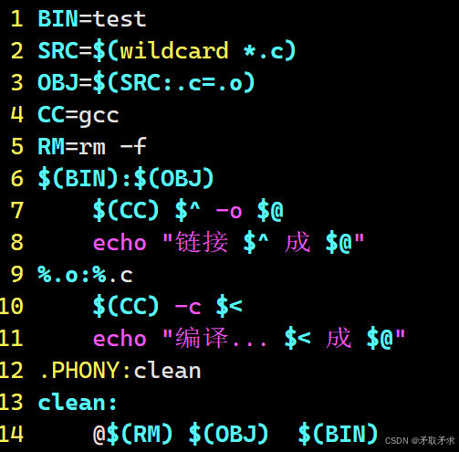

Makefile文件的简写方式:
变量定义部门
BIN=test:定义变量BIN,代表最终天生的可执行文件名,这里设置为test。
SRC=$(wildcard *.c):使用wildcard函数获取当前目录下所有扩展名为.c的源文件,将结果赋值给变量SRC。
OBJ=$(SRC:.c=.o):利用变量替换功能,把SRC中所有.c后缀的文件名替换为.o后缀,得到对应的目标文件列表,赋值给变量OBJ。
CC=gcc:定义变量CC,指定使用gcc作为编译器。
RM=rm -f:定义变量RM,表示删除文件的命令,-f选项表示逼迫删除,不扣问。
编译规则部门
$(BIN)
(OBJ):这是一个依赖规则,表明可执行文件$(BIN)(即test)依赖于所有的目标文件$(OBJ)(由.c文件编译天生的.o文件)。
$(CC) $^ -o $@:当满足上一条依赖规则需要重新天生目标时,执行此命令。$(CC)是前面定义的gcc编译器;$^是主动化变量,代表所有依赖文件,即$(OBJ)中的目标文件;-o是gcc选项,用于指定输出文件名;$@是主动化变量,代表当前规则的目标文件,即$(BIN)(test)。该命令整体意思是用gcc将所有目标文件链接成可执行文件test。
echo "链接 $^ 成 $@":执行链接命令后,输出提示信息,阐明正在将哪些依赖文件链接成哪个目标文件。
模式规则部门
%.o:%.c:这是一个模式规则,%是通配符,表示所有.o文件依赖于对应的.c文件,好比main.o依赖于main.c 。
$(CC) -c $<:针对上述模式规则,当.c文件发生变化需要重新编译时执行此命令。$(CC)是gcc编译器;-c选项表示只进行编译,不链接;$<是主动化变量,代表当前规则的第一个依赖文件,也就是对应的.c源文件。该命令会将.c文件编译成.o目标文件。
echo "编译... $< 成 $@":编译完成后,输出提示信息,显示正在将哪个.c文件编译成哪个.o文件。
伪目标和清理规则部门
.PHONY:clean:声明clean为伪目标。这意味着纵然当前目录下存在名为clean的文件,make也会执行clean规则,而不是认为它已经是最新的而不执行。
clean::clean规则的开始。
@$(RM) $(OBJ) $(BIN):执行此命令,@表示执行命令时不显示命令本身;$(RM)是前面定义的删除命令;该命令会删除所有目标文件$(OBJ)和可执行文件$(BIN)(test) ,起到清理编译天生文件的作用。
