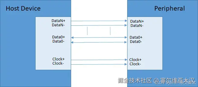

DSI(Display Serial Interface)是由移动行业处理器接口联盟(Mobile Industry Processor Interface (MIPI) Alliance)订定的规范,旨在低落移动设备中显示控制器的成本。它以串行的方式发送像素数据或指令给外设(通常是LCD大概类似的显示设备),或从外设中读取状态信息或像素信息;它界说了主机、图像数据源和目的设备之间的串行总线和通信协议。
MIPI DSI具备高速模式和低速模式两种工作模式,全部数据通道都可以用于单向的高速传输,但只有第一个数据通道才可用于低速双向传输,从属端的状态信息、像素等是通过该数据通道返回。时钟通道专用于在高速传输数据的过程中传输同步时钟信号。
图1显示了简化的DSI接口。从概念上看,符合DSI的接口与基于DBI-2和DPI-2尺度的接口具有相同的功能。它向外围设备传输像素或命令数据,并且可以从外围设备读取状态或像素信息。主要区别在于,DSI对全部像素数据、命令和事件进行序列化,而在传统接口中,这些像素数据、命令和事件通常需要附加控制信号才能在并行数据总线上传输。
图 1
DSI发送、接收接口

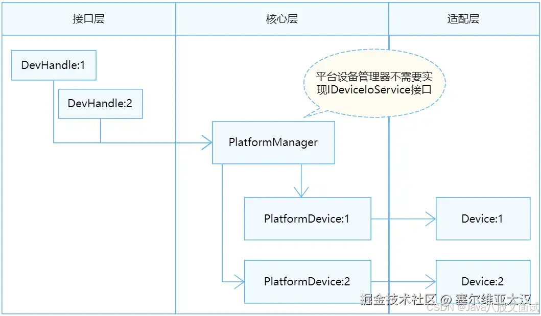

运作机制
MIPI DSI软件模块各分层的作用为:
接口层:提供打开设备、写入数据和关闭设备的接口。
核心层:主要提供绑定设备、初始化设备以及开释设备的能力。
适配层:实现其它具体的功能。
说明:
核心层可以调用接口层的函数,核心层通过钩子函数调用适配层函数,从而适配层可以间接的调用接口层函数,但是不可逆转接口层调用适配层函数。
图 2
DSI无服务模式布局图
