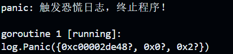

  1. //panic 终止
  2. log.Panic("触发恐慌日志,终止程序!")
  3. fmt.Println("test log") //panic程序崩溃的同时,并不会执行后面代码

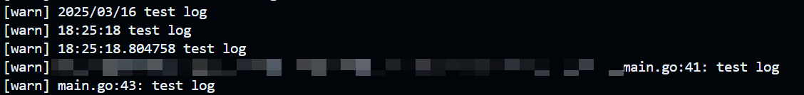

日记控制
  1. log.SetFlags(log.Ldate) //日期(YYYY/MM/DD)
  2. log.Println("test log")
  3. log.SetFlags(log.Ltime) //时间(HH:MM:SS)
  4. log.Println("test log")
  5. log.SetFlags(log.Lmicroseconds) //微秒
  6. log.Println("test log")
  7. log.SetFlags(log.Llongfile) //完整文件路径
  8. log.Println("test log")
  9. log.SetFlags(log.Lshortfile) //文件名+行号
  10. log.Println("test log")

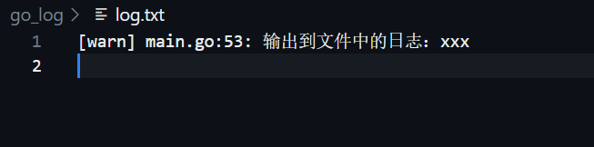

  1. //输出到文件
  2. file, err := os.OpenFile("log.txt", os.O_CREATE|os.O_RDWR, 0666)
  3. if err != nil {
  4.         log.Println("打开文件失败:", err)
  5. }
  6. defer file.Close()
  7. log.SetOutput(file)
  8. log.Println("输出到文件中的日志:xxx")
  9. //设置标准输出
  10. log.SetOutput(os.Stdout) //标准输出,这里就是当你 go run main.go > log.txt的时候,log输出的都回到log.txt中
  11. //设置输出标准错误
  12. //log.SetOutput(os.Stderr) //输出标准错误,这个是一直在终端显示的,在终端使用 > 的时候,打印的日志是无法重定向到文件中去
  13. log.Println("123")

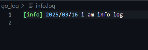

  1. file2, err := os.OpenFile("info.log", os.O_CREATE|os.O_RDWR, 0666)
  2. if err != nil {
  3.         log.Println("打开文件失败:", err)
  4. }
  5. defer file2.Close()
  6. infoLogger := log.New(file2, "[info] ", log.Ldate)
  7. infoLogger.Println("i am info log")

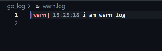

  8. file3, err := os.OpenFile("warn.log", os.O_CREATE|os.O_RDWR, 0666)
  9. if err != nil {
  10.         log.Println("打开文件失败:", err)
  11. }
  12. defer file3.Close()
  13. warnlogger := log.New(file3, "[warn] ", log.Ltime)
  14. warnlogger.Println("i am warn log")

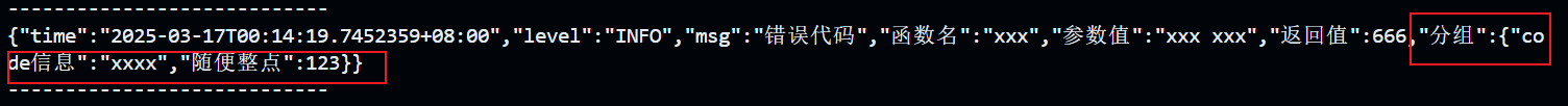

添加日记细节
当我们想要打印日记的时候肯定是希望在发生一些错误的时候我们能够第一时间定位到错误代码以及错误原因,但是普通的打印错误给到的细节大概会比力少,一股脑堆在一起又难看,slog就可以通过添加细节来给到你的log日记。
slog.Group:意思是分组,很简单看截图就知道,json最明显,就是属性中开一个{}继承存信息。
看截图:
  1. //为slog日志添加更详细的说明
  2. logger5 := slog.New(slog.NewJSONHandler(os.Stdout, nil))
  3. logger5.Info(
  4.         "错误代码",
  5.         slog.String("函数名", "xxx"),
  6.         slog.String("参数值", "xxx xxx"),
  7.         slog.Int("返回值", 666),
  8.         slog.Group("分组",
  9.                 slog.String("code信息", "xxxx"),
  10.                 slog.Int("随便整点", 123),
  11.         ),
  12. )

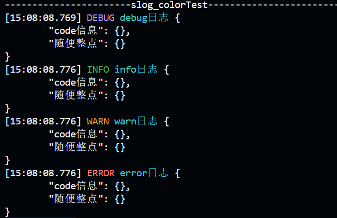

日记颜色修改
结合slog日记,颜色修改需要借助其他包
下载fatih/color包,不要下载错了,这里使用的是fatih/color,我记得有另外一个包也可以修改日记颜色,后续可自行学习,目前用一个就够了
  1. go get github.com/fatih/color
下载完了记得go mod tidy找到这个包才能用,之前忘记说了
  1. go mod tidy
有了/fatih/color,其实不管是不是日记其实都可以修改颜色,这里最简单一个例子:
  1. fmt.Println(color.CyanString("日志打印完毕"))

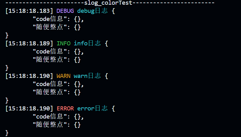

结合slog只是为了可控性以及方便性更强,而不是说每次打印都要修改一下颜色这样子,明白了需求下面就开始对slog的改造。
  1. type ColorHander struct {
  2. slog.Handler
  3. colorlogger *log.Logger
  4. }
  1. // 修改打印颜色其实随时可以修改的
  2. // 这里只是实现slog的自定义日志接口,在里面操作修改日志颜色
  3. func (h *ColorHander) Handle(ctx context.Context, r slog.Record) error {
  4.     //这里就是实现了slog.handler的接口
  5.     level := r.Level.String()
  6.     switch r.Level {
  7.     //将level更改颜色
  8.     case slog.LevelDebug:
  9.         level = color.MagentaString(level)
  10.     case slog.LevelInfo:
  11.         level = color.GreenString(level)
  12.     case slog.LevelWarn:
  13.         level = color.YellowString(level)
  14.     case slog.LevelError:
  15.         level = color.RedString(level)
  16.     }
  17.     //获取日志字段
  18.     //开辟空间后续要用,r.NumAttrs()是获取日志字段的个数//开辟空间后续要用,r.NumAttrs()是获取日志字段的个数
  19.     logContent := make(map[string]interface{}, r.NumAttrs())
  20.     //Attrs是获取日志字段的方法并且返回一个迭代器遍历
  21.     //参数给一个匿名函数,这个匿名函数的参数类型和返回值对应上即可自定义遍历日志字段
  22.     r.Attrs(func(i slog.Attr) bool { //目的就是获取日志字段,放到logContent里后续使用
  23.         logContent[i.Key] = i.Value
  24.         return true
  25.     })
  26.
  27.     //map类型的logContent拿到数据后,格式化为json
  28.     dataJson, err := json.MarshalIndent(logContent, "", "\t")
  29.     if err != nil {
  30.         return err
  31.     }
  32.
  33.     //打印日志,因为我们拿到handle函数,就是要修改为自己的日志形式,所以需要进行打印日志
  34.     //1.日志中有时间,那么自定义的话自然要将日志的时间格式化
  35.     timeStr := r.Time.Format("[15:05:05.000]")
  36.     //2.日志的内容也可以在这里修改颜色,上面只是对level进行了颜色修改
  37.     message := color.CyanString(r.Message)
  38.     //3.设置完成后就可以打印了属于你自己的日志了
  39.     //这里的h就派上用场了,其实不给那个colorlogger也行,只是你在使用的时候无法支持log.Logger的用法
  40.     //没有colorlogger 的话,我们外部创建logger的单个示例的时候就无法应用到全部身上了
  41.     h.colorlogger.Println(timeStr, level, message, string(dataJson))
  42.
  43.     return nil
  44. }
源码
想必看到日记打印出来的那一刻,是十分的优雅

  42.
  43.     return nil
  44. }  func slog_colorTest() {    fmt.Println("-----------------------slog_colorTest------------------------")    myColorLogger := slog.New(&ColorHander{        Handler: slog.NewJSONHandler(os.Stdout, &slog.HandlerOptions{            Level: slog.LevelDebug,        }),        colorlogger: log.New(os.Stdout, "", 0),    })    myColorLogger.Debug("debug日记", slog.String("code信息", "xxxx"), slog.Int("任意整点", 123))    myColorLogger.Info("info日记", slog.String("code信息", "xxxx"), slog.Int("任意整点", 123))    myColorLogger.Warn("warn日记", slog.String("code信息", "xxxx"), slog.Int("任意整点", 123))    myColorLogger.Error("error日记", slog.String("code信息", "xxxx"), slog.Int("任意整点", 123))  }func main() {    slog_colorTest()}
