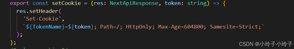

接口响应头中设置了set-cookie字段,用于返回和设置cookie,方法如下

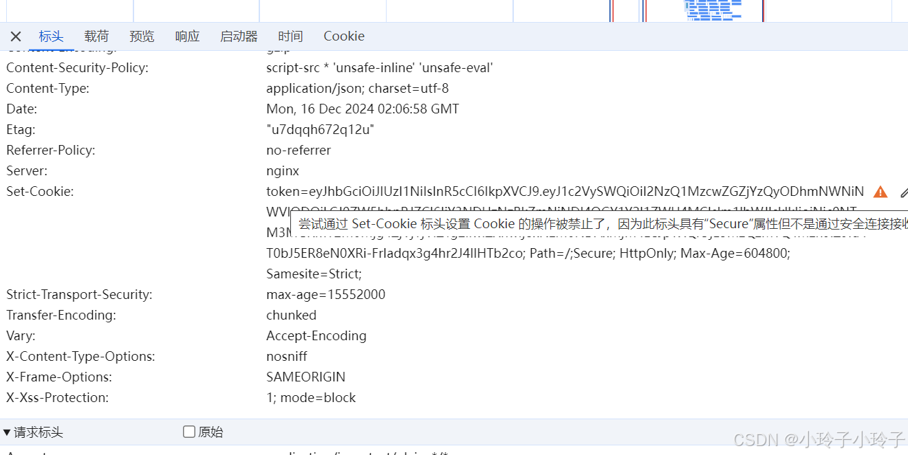

但在欣赏中查看相干响应头时出现警告标识,显示“尝试通过 Set-Cookie 标头设置 Cookie 的操纵被克制了,因为此标头具有"Secure"属性但不是通过安全连接吸收的”
解释:
Set-Cookie 中设置的cookie包罗了Sercure属性,它指示欣赏器仅在通过安全连接(如HTTPS)发送哀求时才包罗该Cookie。由于我们的体系使用的是http协议,故cookie设置被拦截了。

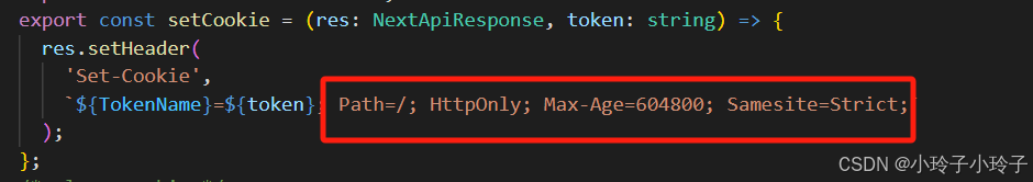

1.检查接口响应设置中cookie相干设置,如果设置了Sercure则将其删除。
可以看到我这里并没有设置Sercure属性

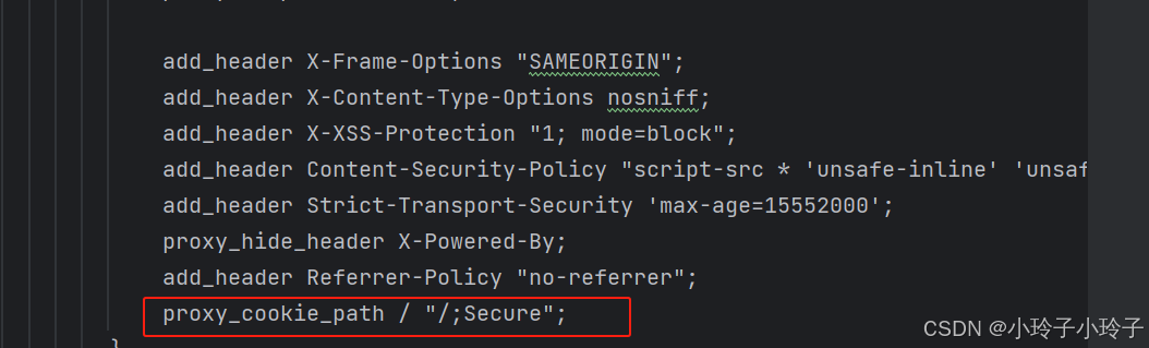

2.如果使用了nginx等代理工具对哀求举行了代理设置,检查代理设置中是否包罗了相干的设置
如下面的设置为cookie添加了Secure属性,如果体系运行在http协议上,欣赏器将阻止cookie的吸收,删除该设置重新启动即可
