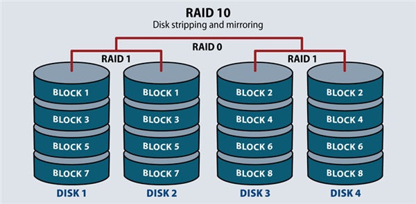

RAID 10,也被称为RAID 1+0,是一种结合了RAID 1的镜像功能和RAID 0的条带化技术的存储阵列技术。它兼具了数据冗余和性能提拔的优点,对于高端存储标题标办理有很大的资助。
RAID 10的根本原理
RAID 10实际上是RAID 1和RAID 0的组合体,它首先创建两组RAID 1镜像,然后在两组RAID 1之间再创建RAID 0,即先将硬盘两两分组,每组内部为RAID 1镜像,然后再对两组RAID 1镜像做RAID 0,如许便可进步性能并做数据冗余。
RAID 10提供了与RAID 1一样的数据冗余本领,但成本要比RAID 1高,是RAID 0的两倍。从理论上看,RAID 10只要坏掉不超过一半(每组RAID 1中坏掉一个)的硬盘,就能正常工作。但实际环境中的数据恢复表明,如果RAID 10中的某一组(同一镜像)两个硬盘都同时破坏时,即使RAID 10中的其他硬盘齐备,数据也会破坏无法恢复。
