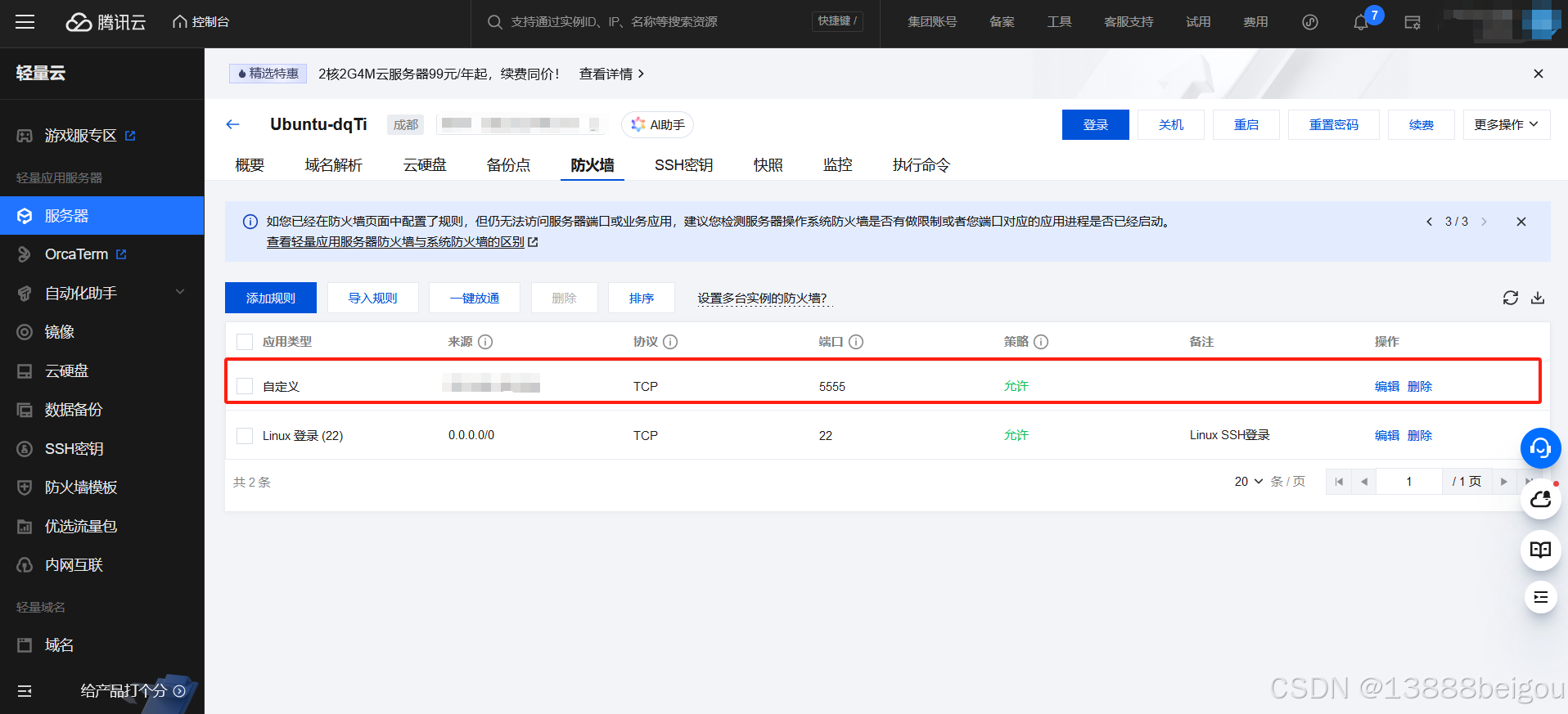

4. 开放端口
请确保打开了腾讯云/阿里云/华为云/other 你的服务器的端口:5555
请确保打开了系统的防火墙的端口:5555 ,直接实行如下命令
  1. sudo ufw allow 5555

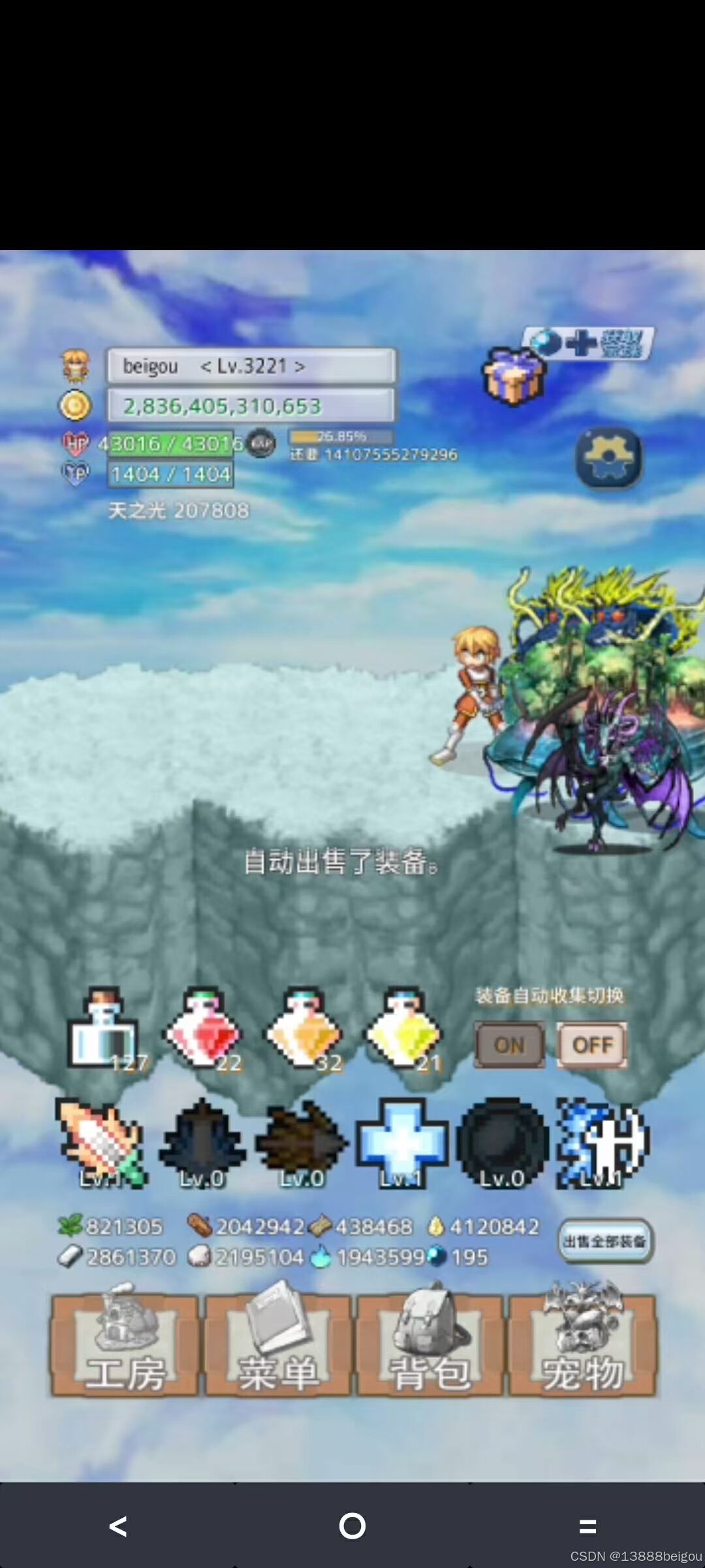

应用安装后,应用内直接输入服务器地址即可(不用带端口,只连接5555)。点击启动连接。效果如下:
