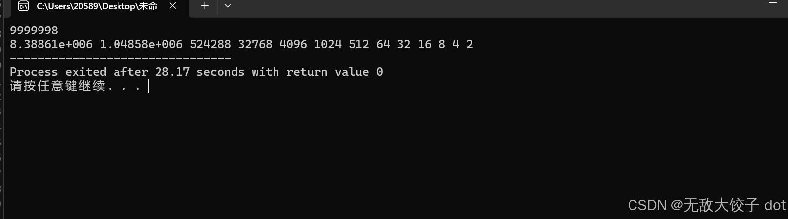

我第一次写代码的时间写成了如许,但是会有部分测试用例过不了,哦,最后我发现,如果数很大的话,double范例打印的形式是科学计数法的形式
,我们可以强转成int就能通过了,固然了,我们也可以选择不消这个pow函数
