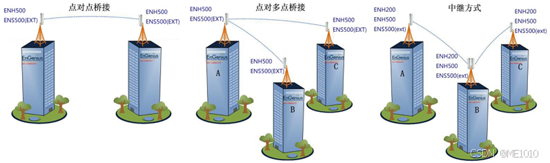

无线局域网装备:无线接入点
无线局域网装备:无线路由器
无线局域网装备:无线网桥

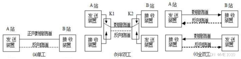

- 单工通信只支持信号在一个方向上传输(正向或反向),任何时候都不能改变信号的传输方向
- 半双工通信答应信号在两个方向上传输,但某一时候只答应信号在一个信道上单向传输
- 全双工通信答应数据同时在两个方向上传输,有两个信道,答应同时进行双向传输
例:某交换机有12个10/100 Mbps电端口和2个1000 Mbps光端口,所有端口都在全双工状态下,那么总带宽为6.4 Gbps
解:12×100 Mbps + 2×1000 Mbps=3200 Mbps,又由于全双工以是再乘以2得6400 Mbps,即6.4 Gbps

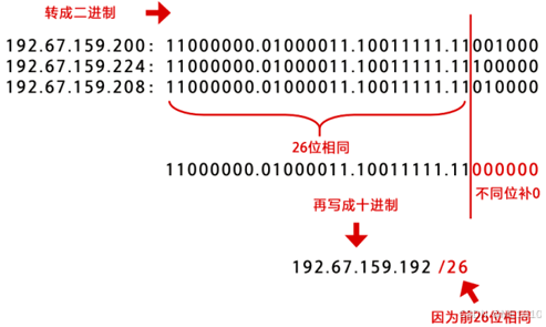

IP聚合
- IP地点块聚合:应依照“两两聚合,层层递进”的原则进行聚合,不同子网掩码的IP地点块不能聚合
- n位主机号的总IP地点数为2ⁿ
- 可用IP地点数还必要清除网络地点和直接广播地点,即2ⁿ-2
(1)例:某企业分配给产物部的IP地点块为192.168.31.128/27,分配给市场部的IP地点块为192.168.31.160/27,分配给财务部的 IP地点块为192.168.31.192/27,那么这三个地点块经过聚合后的可用地点数为92
解:192.168.31.128/27和192.168.31.160/27聚合为192.168.31.128/26
192.168.31.128/26和192.168.31.192/27子网掩码不同,不能聚合
192.168.31.128/26可用地点数为2⁶-2=62,192.168.31.192/27的可用地点数为2⁵-2=30,总计62+30=92
留意:不可以将三个IP地点块同时聚合,192.168.31.192/27只能和192.168.31.224/27聚合为192.168.31.192/26,留意区分三个地点块聚合和三个地点聚合的区别,详情可参考应用题路由聚合和子网划分的末了一问
(2)练一练:某公司分配给人事部的IP地点块为202.113.79.128/27,分配给培训部的IP地点块为202.113.79.160/27,分配给贩卖部的 IP地点块为202.113.79.31.192/26,那么这三个地点块经过聚合后的可用地点数为126
解:202.113.79.128/27和202.113.79.160/27聚合为202.113.79.128/26
202.113.79.128/26和202.113.79.192/26聚合为202.113.79.128/25
202.113.79.128/25可用地点数为2⁷-2=126(体会这一题和上一题的差异)

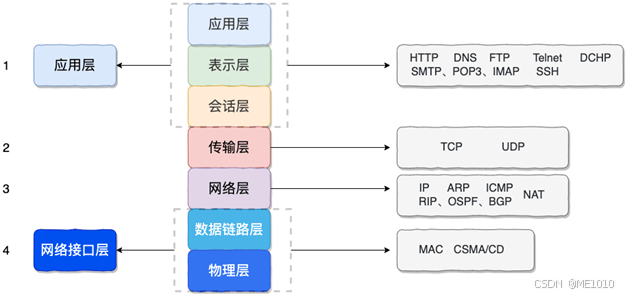

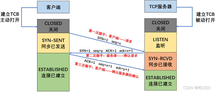

常见网络协议默认端口
- TCP:通过三次握手建立连接,通过四次挥手断开连接,工作在传输层,协议号6
- UDP:发送数据前不建立连接,高效但不可靠,工作在传输层,协议号17
- IP:工作在网络层,协议号4
- ICMP:提供网络诊断,封装在IP(不是TCP)数据包内,收到“Echo请求”报文的目标节点必须向源节点发出“Echo应答”报文,TTL值减为0时路由器发出“超时”报文,工作在网络层,协议号1
- HTTP:默认端口80
- HTTPS:默认端口443
- DNS:默认端口53
- FTP:默认控制端口21,默认数据端口20
- SMTP:默认端口2
- POP3:默认端口110
- IMAP4:默认端口143
- BGP:默认端口TCP179
- DHCP:默认Server端口UDP67,默认Client端口UDP68
- SNMP:默认端口UDP162
一文彻底搞懂OSI七层模型和TCP/IP四层模型-CSDN博客

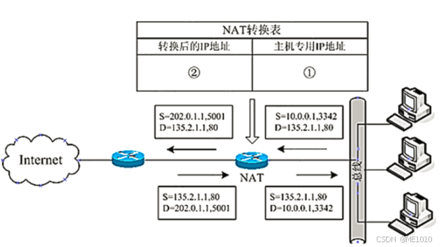

网络地点转换技能NAT
- NAT(Network Address Translation)可实现私网地点和公网地点之间的转换,后者可访问外部Internet
- 主机的私网IP和公网的IP可以相互转换,而必要访问的外部因特网IP不变
- S(Source)为源IP,D(Destination)为目标IP,接收消息时S和D互换,与发送消息时的S和D互为镜像
- 80为HTTP协议的默认端口,3342、5001等均为随机端口
例:私网IP地点①为10.0.0.1,3342,公网IP地点②为202.0.1.1,5001

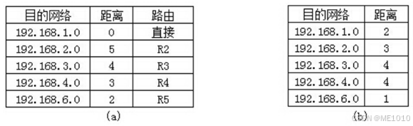

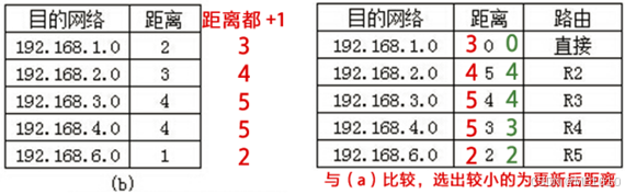

RIP路由表距离更新
例:R1和R2分别是一个系统中采用RIP路由协议的两个相邻路由器,R1的路由表如(a)所示, R1收到R2发送的报文(b)后,R1 更新后的距离值从上到下依次是0、4、4、3、2
解:

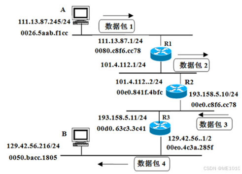

数据包转发
- 目标IP地点为最终IP地点,目标MAC地点为下一跳MAC地点
例:数据包3中的目标IP地点为129.42.56.216,目标MAC地点为00d0.63c3.3c41

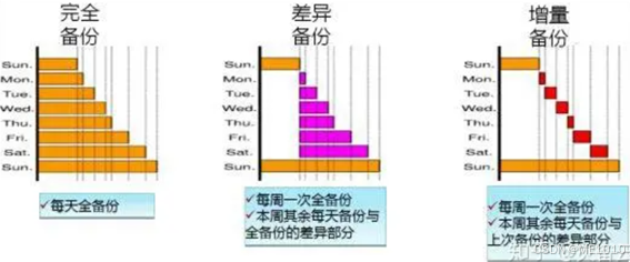

三种备份
- 差异备份永远排在中间
- 完全备份对所有数据进行完全拷贝,因此空间占用最多,备份速率最慢;差异备份和增量备份中数据规复时必要和完全备份配合使用(最近一次完全备份+最近一次差异备份或最近一次完全备份+之后全部的增量备份),因此规复速率较慢
- 空间占用从多到少:完全备份>差异备份>增量备份
- 备份速率从快到慢:增量备份>差异备份>完全备份
- 规复速率从快到慢:完全备份>差异备份>增量备份
一分钟看懂完全备份、差异备份以及增量备份-知乎

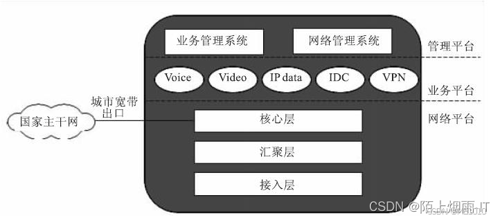

宽带城域网
- 完整的宽带城域网重要包罗“三个平台和一个出口”,即网络平台、业务平台、管理平台与城市宽带出口
- 宽带城域网技能中,保证服务质量QoS要求的技能重要有资源预留(RSVP)、区分服务(DiffServ)、多协议标记交换(MPLS)
- 管理宽带城域网有带内网络管理、带外网络管理、同时使用带外和带内网络管理三种基本方案,对汇聚层及其以上装备采取带外管理,而对汇聚层以下采用带内管理
- 带内网络管理是指使用数据通信网(DCN)或公共交换电话网(PSTN)拨号,对网络装备进行数据配置
- 带外网络管理是指使用网络管理协议(SNMP)建立网络管理系统,及时收罗网络数据,产生告警信息,表现网络拓扑,分析各类通信数据,供网络管理人员相识、维护网络装备与系统运行状态
盘算机三级网络技能最全知识点总结【1】_网络技能三级-CSDN博客
三层网络架构
- 接入层功能:解决“末了一公里”问题,通过各种接入技能,连接最终用户,为它所覆盖范围内的用户提供访问Internet以及其他的信息服务
- 汇聚层功能:(1)汇接接入层的用户流量,进行数据分组传输的汇聚、转发与交换;(2)根据接入层的用户流量,进行当地路由、过滤、流量均衡、QoS优先级管理,以及安全控制、IP地点转换、流量整行等处理;(3)根据处理效果把用户流量转发到核心交换层或在当地进行路由处理。
- 核心交换层功能:(1)将多个汇聚层连接起来,为汇聚层的网络提供高速分组转发,为整个城市提供一个高速、安全与具有QoS保障能力的数据传输环境;(2)实现与主干网络的互联,提供城市的宽带IP出口;(3)提供宽带城域网的用户访问Internet所必要的路由访问

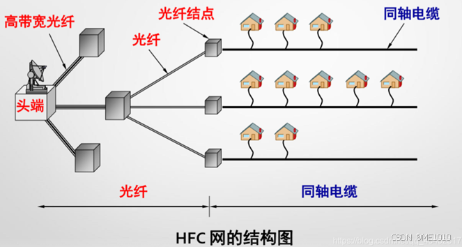

- HFC是一个双向传输系统,其光纤结点通过同轴电缆下引线为用户提供服务,为有线电视用户提供了一种Internet接入方式(通过有线电视带宽接入Internet),数据传输速率可达10 Mbps~36 Mbps
- 电缆调制解调器(Cable Modem)使用频分复用的方法将信道分为上行信道和下行信道,把用户盘算机与有线电视同轴电缆(不是光缆)连接起来

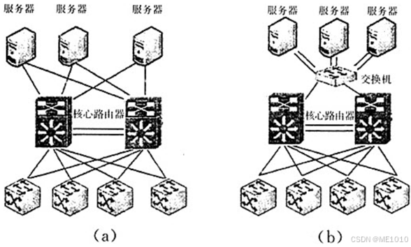

例:下图是企业网中集群服务器接入核心层的两种方案,关于两种方案技能特点的形貌中,正确的说法是两种方案均采取链路冗余的方法、方案(a)较(b)的成本高、方案(b)较(a)的可靠性低、方案(b)较(a)易形成带宽瓶颈
解: 两种方案均采取了链路冗余的方法,其中方案(b)的长处是可以分担核心路由器的带宽,缺点是容易形成带宽瓶颈,并且存在单点故障的潜在伤害;方案(a)的长处是直接使用了核心路由器的带宽,但是占用比力多的核心路由器端口,而高端路由器端口价格高,使得装备成本上升

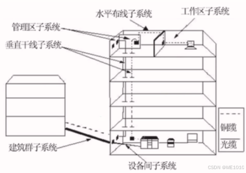

综合布线系统PDS
- 嵌入式插座用来连接双绞线,双绞线可以避免电磁干扰
- 多介质插座用来连接铜缆和光纤,满足用户“光纤到桌面”的需求
- 屏蔽双绞线(STP)比非屏蔽双绞线(UTP)更贵、体积重量更大、更不易施工,但抗干扰能力更强、辐射泄漏更少、安全性更好
- 修建群子系统可以是架空布线、巷道布线、直埋布线、地下管道布线等多种布线方式的任意组合,地下管道布线是最抱负的方式
- 水平布线子系统电缆长度在90 m以内
- 干线线缆铺设经常采用点对点结合和分支结合两种方式
- 网络需求具体分析重要包罗:网络总体需求分析、综合布线需求分析、网络可用性和可靠性分析、网络安全性需求分析、网络工程造价估算等(在完成前四项具体分析和初步设计方案的底子上,末了必要对满足设计要求的系统建立工程造价进行初步估算)
盘算机三级网络技能(5)-博客园

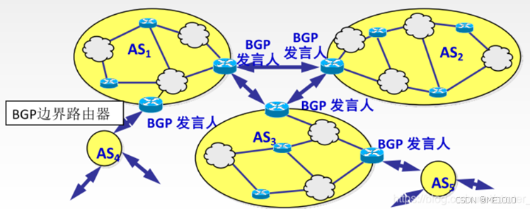

BGP协议
- BGP(Border Gateway Protocol)是界限网关协议(不是内部网关协议),两个自治系统AS(Autonomous System)之间使用BGP协议
- BGP交换路由信息的节点数不小于自治系统数
- 一个BGP发言人使用TCP(不是UDP)与其他自治系统的BGP发言人交换信息
- BGP采用路径向量协议(不是RIP采用的距离向量协议)
- 一个BGP发言人通过open分组用来与相邻的另一个BGP发言人建立关系
- 两个BGP发言人必要周期性地交换keepalive分组来确认双方的相邻关系
- BGP发言人通过update分组通知相邻系统(不是notification分组)
- BGP发言人通过notification分组在检测到不对时发送错误告示并制止连接
- BGP 会话发生在不同 AS 之间时,则称为外部BGP,简称EBGP;BGP 会话发生在同一 AS内的两个相邻装备时,则称为内部BGP,简称IBGP
- 外部网关协议(EGP)是AS之间使用的路由协议,是BGP的前身,但由于EGP存在很多局限性,现在已被BGP广泛替代
路由算法及路由协议——BGP协议及路径向量算法-CSDN博客

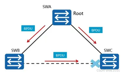

STP天生树协议
- 标准为IEEE 802.1d,二层(数据链路层)通信管理协议,重要作用是通过阻塞端口来消除环路,防止交换机或网桥网络中的链路以环路工作而形成冗余,在出现故障时也可打开处于阻塞状态的端口
- 无论是根的确定,还是树状结构的天生,重要依赖BPDU中提供的有关信息,包罗:Root ID、Root Path Cost、Bridge ID、Port ID、Hello Time、Forward Delay、Max Age、Message Age
- 默认情况下,交换机每两秒定时发送一次BPDU,当检测到网络拓扑变化或故障发生时,也会发送新的BPDU,以及时进行天生树的更新
- BPDU数据包有两种范例,配置BPDU不凌驾35个字节,拓扑变化通知BPDU不凌驾4个字节
- Bridge ID用8个字节表现,由2个字节的优先级值和6个字节的交换机MAC地点组成,优先级取值范围是0~61440(=15×4096),默认值是32768(=8×4096),增量是4096,值越小优先级越高
- 优先级取值范围也可认为是0~65535(0000000000000000~1111111111111111,其中65536=16×4096恰恰取不到)
- 优先级相同,会根据MAC地点的值决定根网桥,MAC地点最小的为根网桥
- STP中port有5个状态:Disable、Blocking、Listening、Learning、Forwarding
- STP收敛速率慢的原因是收敛算法必要化时间确定一条可替代的链路,缺省时间是50 s,即20 s(Blocking→Listening)+15 s(Listening→Learning)+15 s(Learning→Forwarding)
- 配置Uplinkfast天生树用于在天生树拓扑结构发生变化和在使用上链路组的冗余链路之间完成负载均衡时,提供快速收敛,其功能是:当链路失效时,将交换机上处于阻塞(Blocking)状态的端口跳过侦听(Listing)和学习(Learing)两种状态,直接转换到转发(Forwarding)状态,这个过程约莫必要1~5分钟,这种功能有利于直接链路失效后的处理
- 配置PortFast天生树用于在接入层交换机端口上跳过正常的天生树操作,加快了终端工作站进入到转发状态,其功能是:使交换机的端口跳过侦听(listing)和学习(Learing)状态,直接从阻塞(Blocking)状态进入到转发(Forwarding)状态。该端口一般只用于连接单个主机或服务器、集中器、交换机、网桥的网络装备
- 配置BackboneFast的作用是快速诊断非直连链路的故障,并且使天生树快速收敛,其功能是:使阻塞端口不再等候天生树最大存活时间(spantree maxage),而是直接将端口由侦听(Listing)和学习(Learing)状态转换为转发状态(Forwarding),这个转换使命约莫必要30s,从而进步了在间接链路失效情况下的收敛速率
STP天生树协议(超详微小白也能看懂)-知乎

无线局域网装备:无线网桥
- 无线网桥:用于连接几个不同的网段,实现较远距离的无线通信,网桥最重要的维护工作是构建和维护MAC地点表
- 用无线局域网技能连接两栋楼的网络,要求两栋楼内的所有网络节点都在同一个逻辑网络,应选用的无线装备是无线网桥

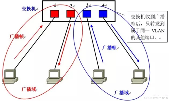

- VLAN(Virtual LAN)工作在数据链路层,把用户的终端装备划分为多少个独立的逻辑工作组,每个逻辑工作组就是一个VLAN,交换机端口默认属于同一个VLAN组,当必要将交换机端口划分为多个组时,必要建立多个VLAN,并将该端口与相应的VLAN相关联
- VLAN可隔离广播信息,每个VLAN为一个广播域,VLAN中的广播信息只能发送给这个VLAN内部的成员,并不发送给其他VLAN成员
- 不同VLAN中的各主机之间必须通过路由器或者三层交换机,才能实现相互通信

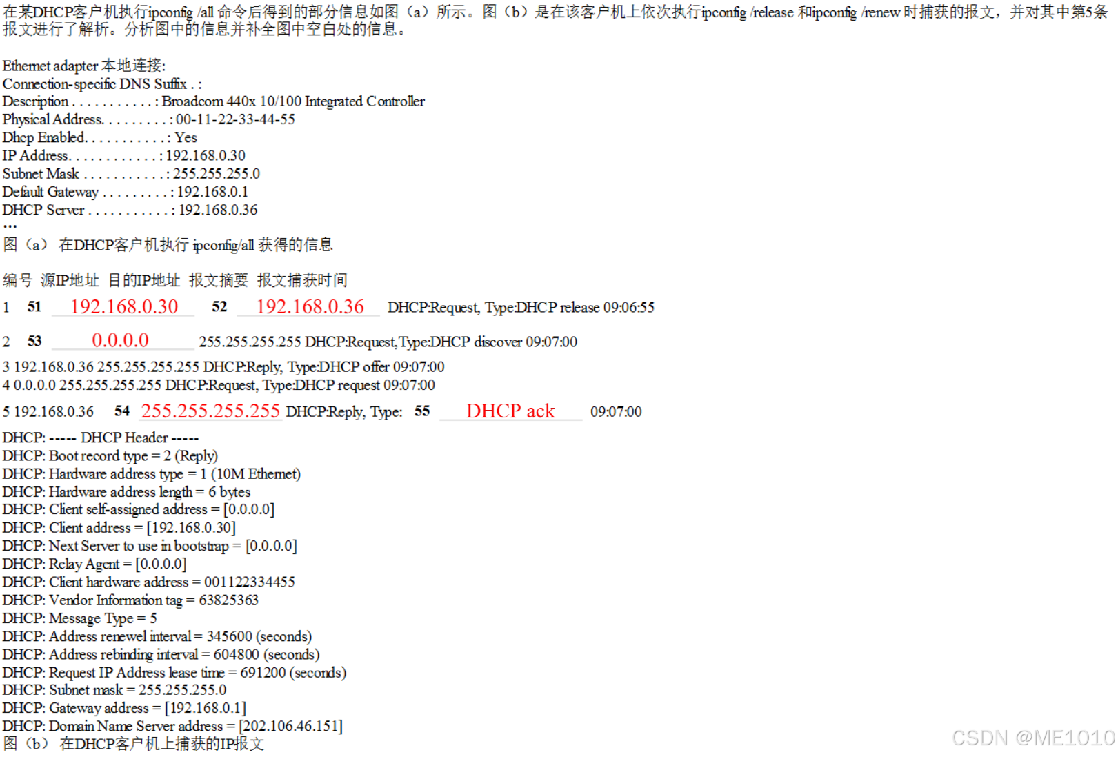

DHCP服务器
- 收到非中继转发的“DHCP Discover”消息时,选择收到该消息的子网所处的网段分配IP地点
- 对于频繁改变位置并使用DHCP获取IP地点的DNS客户端,为镌汰对其资源记录的手动管理,可采取的措施是答应动态更新
- 作用域是网络上IP地点的连续范围
- 负责多个网段IP地点分配时需配置多个作用域
- 地点池是作用域应用清除范围之后剩余的IP地点
- 服务器可将地点池内的IP地点动态指派给DHCP客户机
- 保留是指确保DHCP客户端永远可以得到同一IP地点(不是永世租约),客户端可以手动开释该租约
- 保留地点可以使用作用域范围内的任何地点
- 清除是从DHCP服务中清除有限的IP地点,添加清除时输入起始IP地点和竣事IP地点,当清除一个单独的地点,竣事IP地点省略
- 添加保留时必要在DHCP客户机上获得其MAC地点信息;添加清除时不必要从客户端获得MAC地点
- 租约是客户机可使用指派的IP地点期间DHCP服务器订定的时间长度
- 客户端在地点租期到期之前,可以通过发送“DHCP Request”向DHCP服务器自动重新续约IP地点

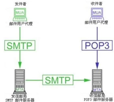

- 发送邮件时通常采用SMTP协议,接收邮件时通常采用POP3或IMAP协议,Winmail用户使用欣赏器查看邮件会使用到HTTP协议
- 邮件系统工作过程:(1)用户在客户端创建新邮件;(2)发件方客户端软件使用SMTP协议将邮件发到发件方(发送方)的邮件服务器;(3)发件方邮件服务器使用SMTP协议将邮件发到收件方(接收方)的邮件服务器;(4)收件方邮件服务器将收到邮件储存待处理;(5)收件方客户端软件使用POP3或IMAP4协议从邮件服务器读取邮件

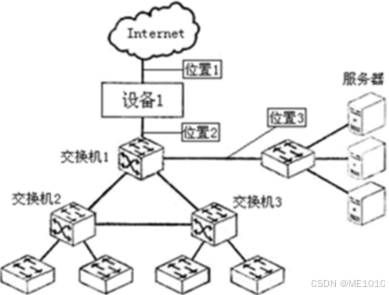

例:装备1应选用路由器网络装备,若对整个网络实施掩护,防火墙应加在图中位置1~3中的位置2上
解:装备1处显然必要一个路由器作为网关。防火墙只能布置在位置2,位置3无法对整个网络进行掩护;防火墙装备同样必要分配IP地点,私网IP地点不但易得,而且相对安全更难攻破,且防火墙可能不支持公网端口,因此也不能布置在位置1

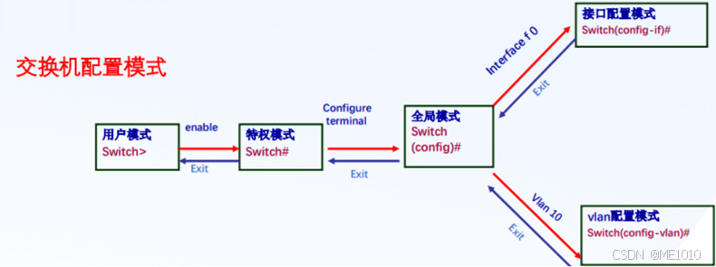

交换机的配置模式
- 交换机的配置界面登录方式重要有:(1)使用控制台(Console)端口;(2)使用Telnet;(3)使用欣赏器(IE)

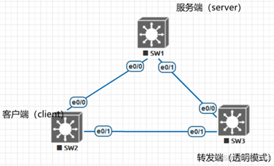

交换机VTP配置下令
- 服务端server:可以增删改当地VLAN表,并将其通报给client、transparent模式的交换机
- 客户端client:同步来自client、transparent模式交换机的VLAN表,不可以对其增删改
- 透明端transparent:有其本身的当地VLAN表,可以帮助传送VLAN表信息,但不进行同步
- 思科35系列
configure terminal
vtp domain <VTP域名>
vtp mode <server | client | transparent>
set vtp domain <VTP域名>
set vtp mode <server | client | transparent>

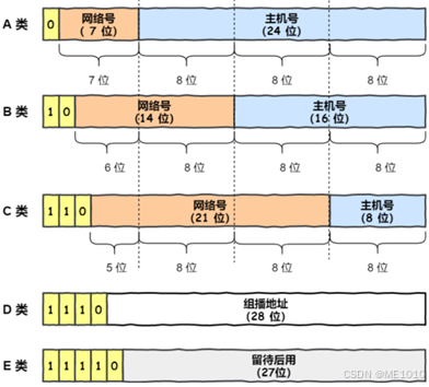

地点类别
| A类
| A类开头1~127;B类开头128~191;C类开头192~223
网络地点
| 115.144.0.0
| 只取子网掩码为1的位(即网络位),主机位全写为0
主机号
| 0.7.29.58
| 只取子网掩码为0的位(即主机位),网络位全写为0
直接广播地点
| 115.159.255.255
| 只取子网掩码为1的位(即网络位),主机位全写为1
受限广播地点
| 255.255.255.255
| 考察较少
第一个可用IP地点
| 115.144.0.1
| 网络地点+1
末了一个可用IP地点
| 115.159.255.254
| 直接广播地点-1

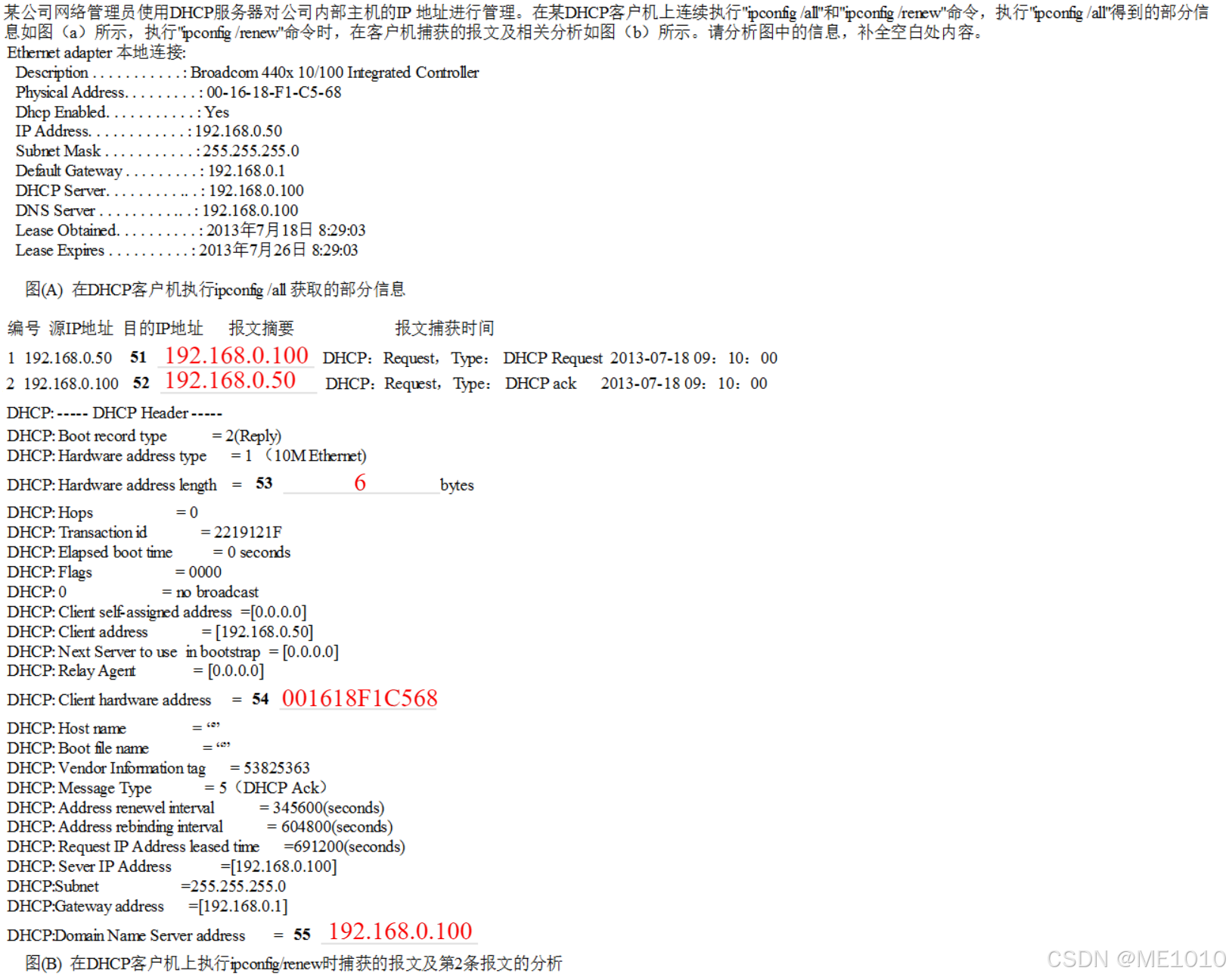

5. 综合题三:DHCP报文
考察内容:分两种情况(1)革新参数(单播);(2)重新获取参数(广播)
解题要点:分清属于那种情况,并看清报文摘要属于哪条报文
例题1(单独ipconfig /renew的情况):
例题2(先ipconfig /release后ipconfig /renew的情况):

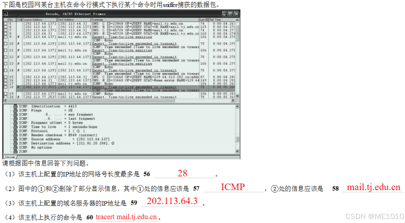

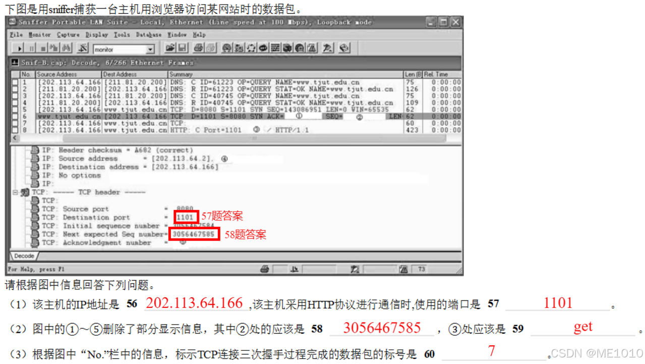

6. 综合题四:Sniffer抓包
考察内容:分两种情况(1)考察ICMP报文;(2)考察TCP三次握手
解题要点:留意当前所配置的路由器和必要配置的内容
例题1(考察ICMP报文):
例题2(考察TCP三次握手):
一文读懂TCP的三次握手(具体图解)-CSDN博客
7. 应用题:路由汇聚和子网划分
考察内容:掌握CIDR路由汇聚和VLSM子网划分的方法
解题要点:(1)路由汇聚除了要依照最长前缀匹配法的原则进行聚合外,还必须考虑IP地点的有效性;(2)子网划分可视为IP地点块聚合的逆过程,将一个IP地点块一分为二(有两个地点块时划分网络号较大的谁人),应依照“层层划分”的原则,其结构类似二叉树;(3)完成子网划分后,还应留意将可用地点数最多的IP地点段分配给需容纳最多主机的子网(可能是子网1或子网3)
例题:
