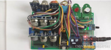

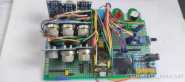

5 硬件调试
5.1系统导通性测试
将系统上电,观察各个模块的工作状态是否正常。是否有发热迹象。使用数字万用表测试各个部分的电压是否正常,然后通过测量整个电路的电流是否正常来判断系统的导通和工作状态
5.2系统各个模块的工作状态
将系统上电,测试总体电路电压和电流正常,用数字万用表测试各个模块的输入电压和工作电流是否正常,进步环境的温度和湿度,观察OLED显示的温度和湿度数值是否有变化,当温湿度超过阈值会不会报警,测试火焰传感器,当出现火焰是否会报警。当报警器报警时,手机端有没有收到报警短信。当有模块不正常工作时,首先检测供电是否正常,正负极是否反接,假如供电正常,观察信号引脚是否正确毗连,假如引脚毗连正常,接下来就需要查抄程序了。
厨房安全系统实物图(正常工作):
图5-5 正常工作实物图
厨房安全系统实物图(不工作):
图5-6 不工作实物图
