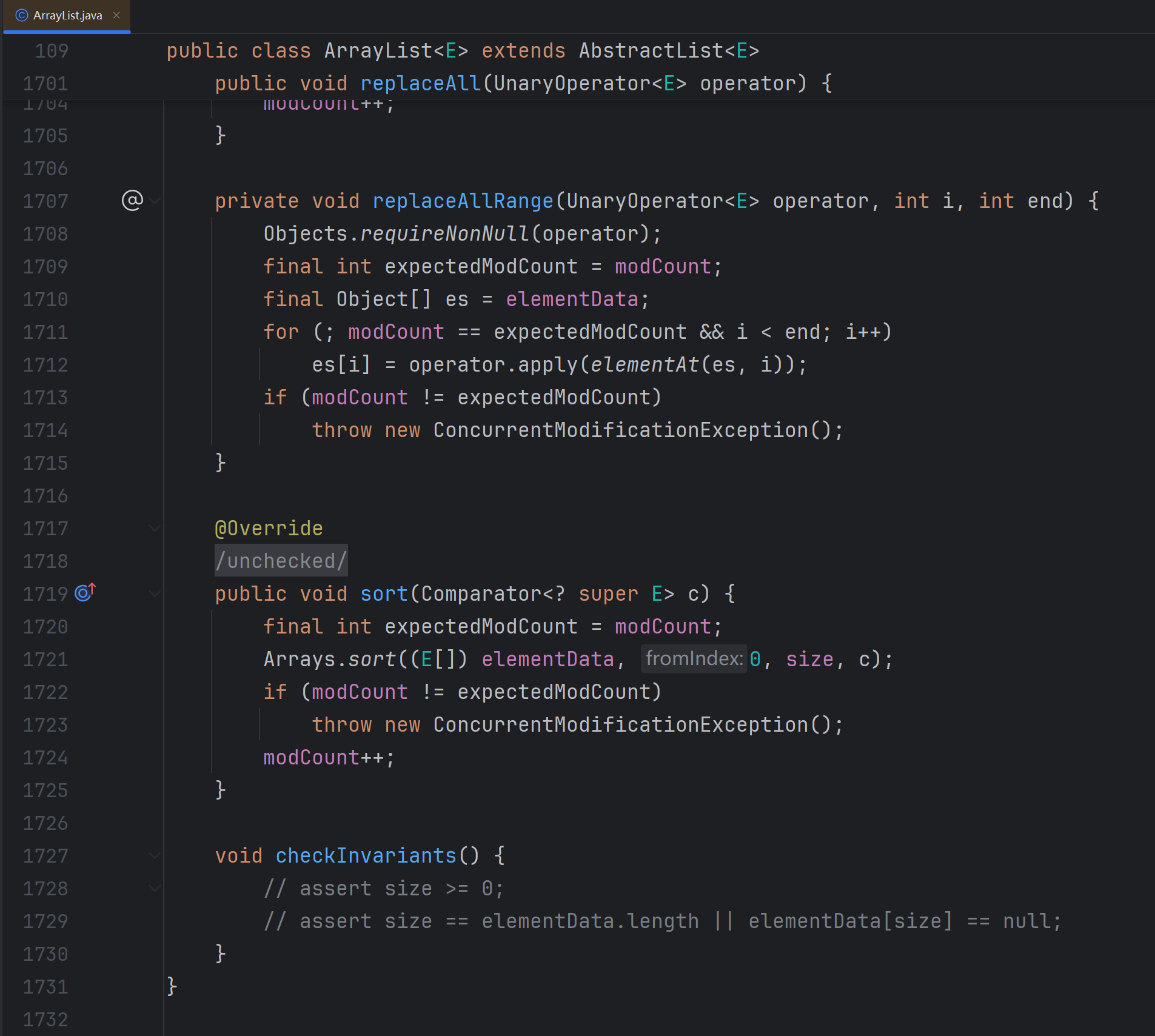

ArrayList在jdk当中的实现有足足1732行,我们挑选了部分核心方法来实现:

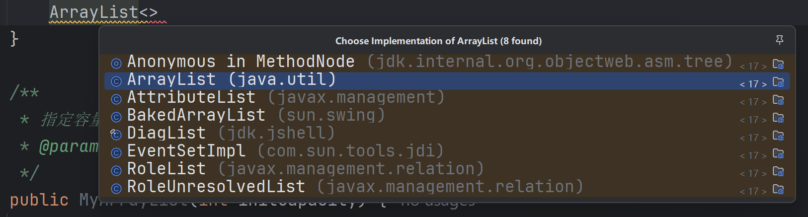

ps:想要查看源码,按住Ctrl+Alt选中ArrayList并点击,弹出选项框点击要查找的类即可:
想要深入相识建议查看源码,不过不建议初学者看源码,因为涉及一些Java高级特性。

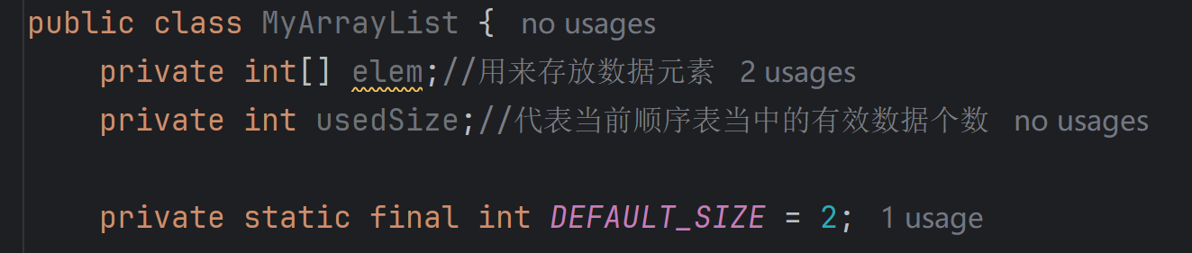

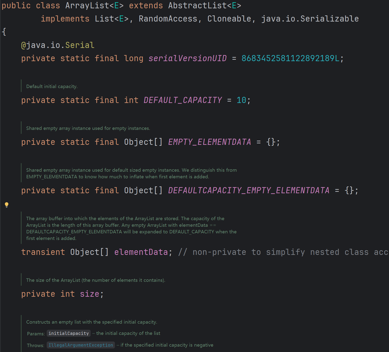

1.属性
Java当中顺序表的存储结构如下:
嗯......这可能有些复杂,为了方便学习,我们简化一下:
先不考虑泛型实现,也不考虑io流,这些以后再说!我们假设存储的元素都是整形,那我们本身的ArrayList就有了3个属性:
用来存储的结构,数组
用来表示有效元素的个数的数,usedSize
用来初始化数组大小的自界说常量,DEFAULT_SIZE
ok!这下我们的ArrayList就初步构建完成。
