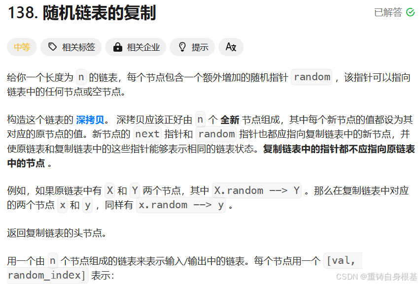

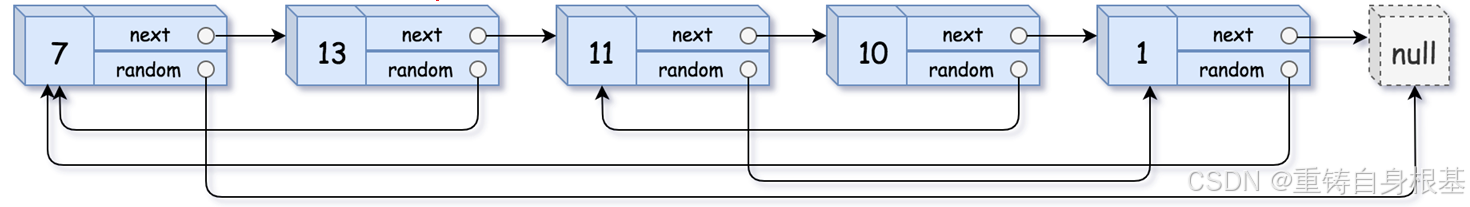

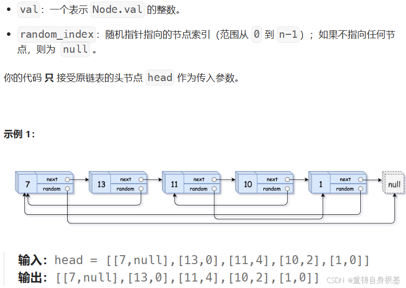

一、标题解读
查看原题请点击<—
该标题的随机链表与我们常规的单链表的构造不同,单链表的讲解请点击<—,除了有指向下一个节点的指针外,还有一个指针可以指向该链表的恣意位置包括空NULL
标题要求我们复制一份随机链表,并且复制的新的链表的随机指向的指针应该指向我们本身复制的节点,不可以或许指向原随机链表

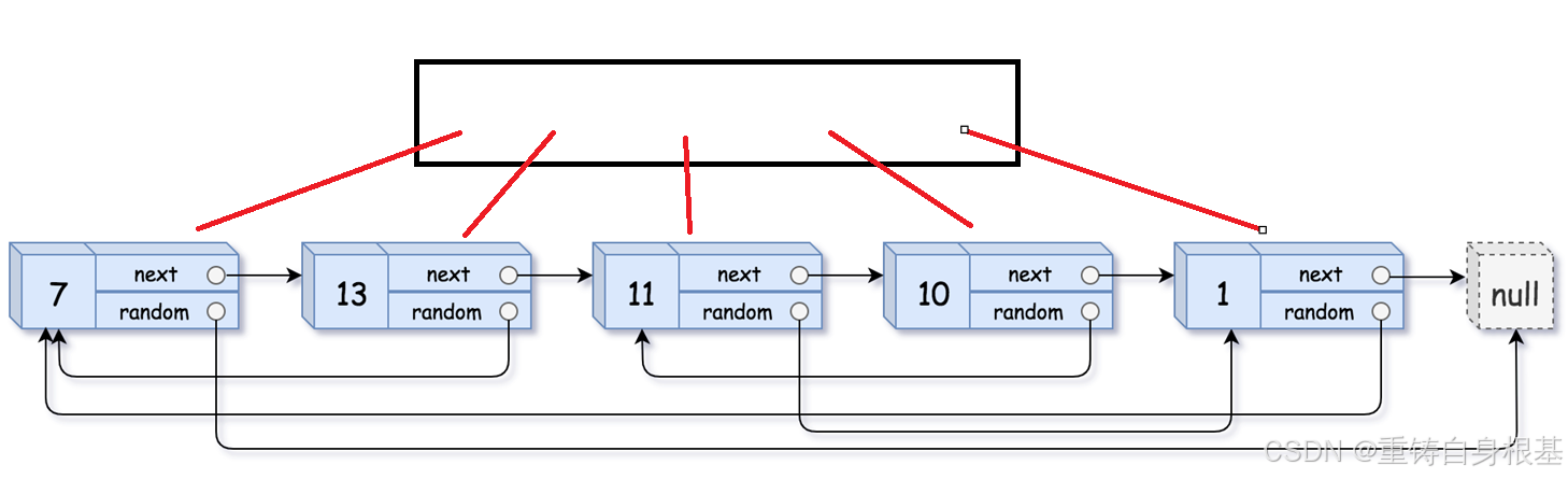

思路二

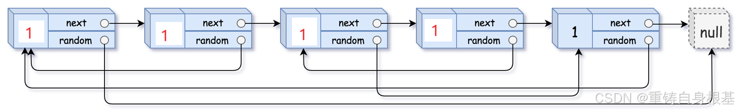

那么我们应该怎样根据原随机链表的随即指针举行构造复制链表中的随机指针呢?
有的读者朋侪会想,这简朴,我根据随机指针指向的节点中存储的val值举行查找存储不就好了,根据上图来看,大概这种方法可以。倘若小编给你下面这个图呢?是不是就无法举行查找了
思路三
有的读者朋侪大概会有这样的想法,开两个指针数组,分别将原随机链表中的节点的地址按顺序逐个举行传入,再将复制链表中的单个地址举行逐个传入
遍历原随机链表和复制链表,将原随即链表中随机指针的值在指针数组中举行查找,并且记载下指针数组的下标
根据指针数组下标我们去对应的另一个复制链表的数组下标所存储的指针地址的值,将其赋值给复制链表中节点对应原随机链表位置的随机指针即可
但是这种开辟指针数组的这种方法时间复杂度较大为O(N^2),开辟两个指针数组遍历为O(N),寻找原随即链表中随机指针的值时间复杂度为O(N),找到的数组下标对应到复制链表对应的指针数组时间复杂度为O(1),完成1个随机指针的查找复制的时间复杂度O(2N)
有N个数据需要查找N次,时间复杂度为O((2N)*N),省略常数2,则时间复杂度为O(N^2)
那么有没有一种方法时间复杂度为O(N)呢?有的有的,请看小编下面文章,真正的思路讲解

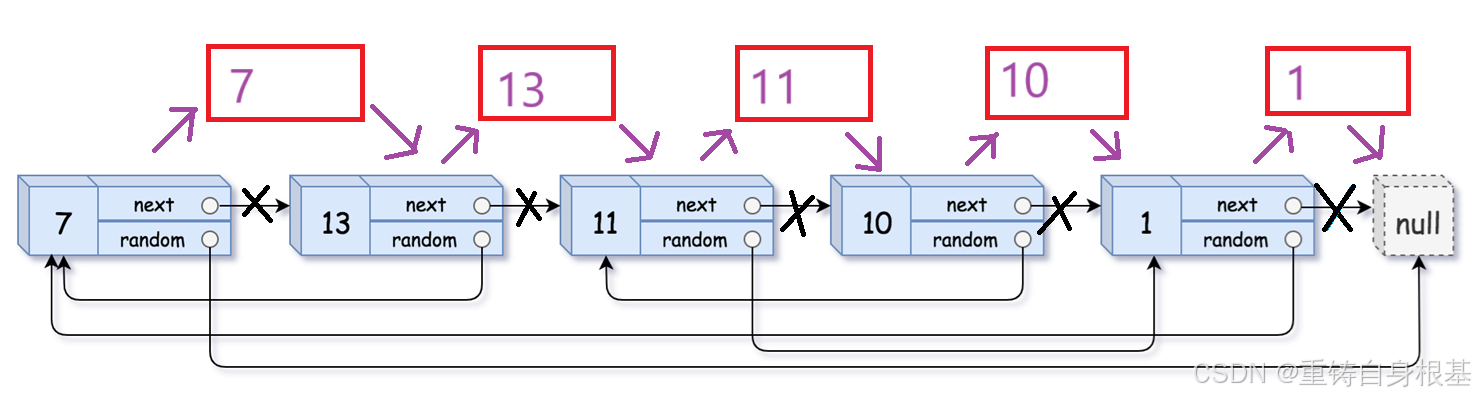

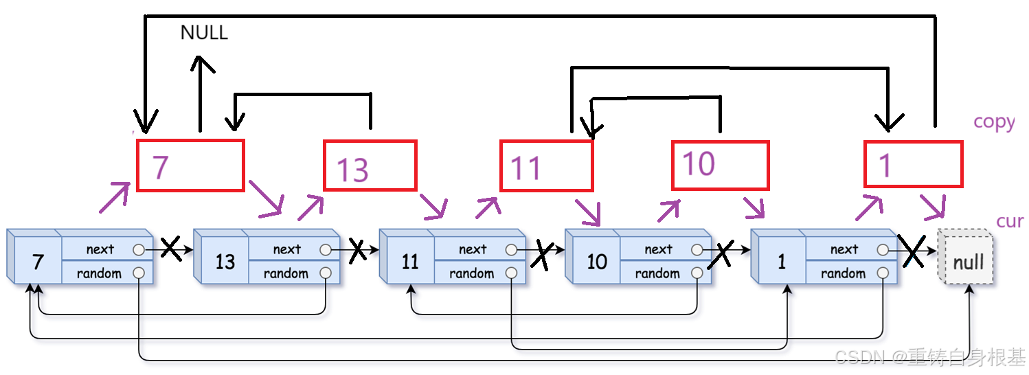

1.构建重组链表
既然在其他位置举行构造复制链表行不通,那么我们是否可以在原随机链表的每个节点背面举行构建复制链表节点,找到随机指针,最后再断开和复原呢?完全有大概
我们利用cur节点遍历随机链表,利用malloc开辟节点newnode,放入cur的val值,按照下图方式举行cur和newnode的链接
当cur遍历到空的时候,我们就初步构建好了

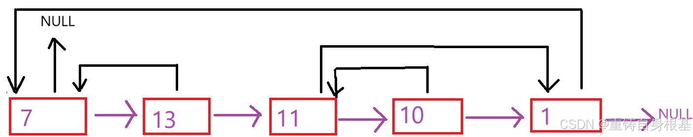

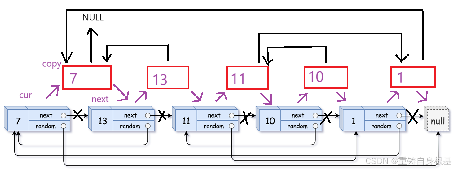

2.寻找复制链表的随机指针并赋值
观察,随机链表中值为13的节点的下一个节点恰好为我们构建的复制链表中的13
观察我们构建的新链表,比方随机链表中值为13的节点的中的随机指针指向随机链表7的节点
再观察,随机链表中的值为13节点的随机指针指向的随机链表7的节点的背面恰好就为我们的复制链表的13的节点所要找的复制链表对应的本身的随机指针指向所应该要找的位置
这样就可以依附位置关系找到复制链表对应的随机指针的地址举行寻找并存储
留意当随机链表中的随即指针为空的之后要特别处理,对应下一个节点的复制链表中的随机指针应该也为空
利用cur遍历重构链表,并且利用copy节点保存cur的下一个位置的地址
寻找cur的随机指针random的下一个节点就为要找寻的复制链表对应的随机指针的位置,存储到复制链表中的随机指针random即可
当cur遍历到空的时候,我们的复制链表的随机指针赋值完成
