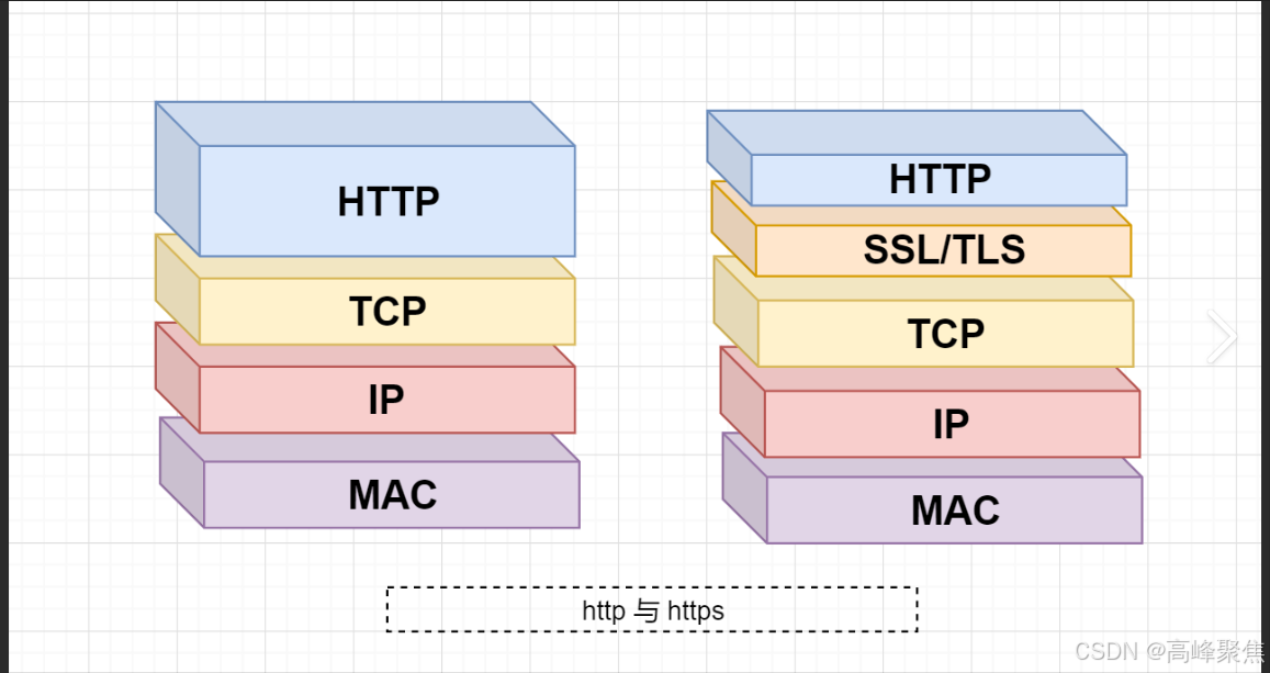

(一)安全性差别
HTTP 是超文本传输协议,其在传输数据时接纳的是明文方式,没有任何数据掩护机制,这意味着在数据传输过程中,任何中央人都能够轻易地截取、读取以致篡改传输的内容。例如,当用户通过 HTTP 协议传输如名誉卡号、密码等敏感付出信息时,攻击者一旦截取了 Web 浏览器和网站服务器之间的传输报文,就可以直接获取这些信息,以是 HTTP 协议并不适实用于传输敏感信息。
而 HTTPS 则是一种安全的网络传输协议,它通过 TLS/SSL 协议对通讯过程进行加密和认证,从而确保数据在传输过程中的秘密性、完整性、身份认证以及不能否认性。在数据传输时,HTTPS 使用非对称加密和对称加密相结合的方式,先是利用非对称加密来安全地互换对称密钥,之后使用对称密钥加密进行通讯,确保只有目标吸收方能够解密数据。同时,服务器需要向证书颁发机构(CA)申请数字证书,客户端会验证证书的有效性以确认服务器的身份,以此来防止中央人攻击,为数据传输打造了一个相对安全可靠的环境。

由于 HTTPS 使用了加密息争密操作,在数据传输过程中需要消耗更多的计算资源,好比 CPU 的运算资源等,以是其性能通常会略低于 HTTP 协议。像在建立连接阶段,HTTPS 除了要进行 TCP 握手,还需要进行 SSL 握手,这相比 HTTP 单纯的 TCP 握手来说就额外增长了耗时。
不外,随着计算机技术的不绝进步,硬件性能不绝提升以及相干加密算法等的优化,如今 HTTPS 和 HTTP 在性能方面的差距已经在逐渐缩小,使得人们在使用 HTTPS 保障安全的同时,也不消过于担心性能方面的丧失会过大。
(五)协议构建及特性区别
HTTP 是一种无状态协议,每个请求都是独立的,服务器处理完请求后会立即关闭连接,它不保留客户端的状态存储,也没有事务处理的 “影象” 本领,这就导致每次访问网站时可能都需要重复进行登录等操作。
而 HTTPS 则是由 SSL+HTTP 构建而成的协议,它不仅可以像 HTTP 那样进行通例的数据传输,更重要的是能够进行加密传输以及身份认证,在功能上比 HTTP 更加丰富,安全性方面也更有保障,尤其实用于那些涉及用户隐私信息传输、网上交易等对安全性要求较高的场景。
