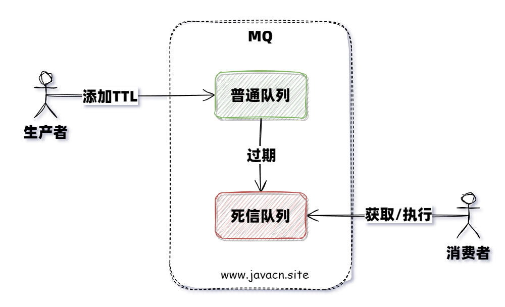

死信队列 + TTL 的实现流程如下:

所以说消息的过期时间 TTL 的设置方式有以下两种:

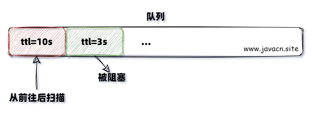

造成队头壅闭的缘故原由
造成队头壅闭的缘故原由有以下两个:
如下图所示:
