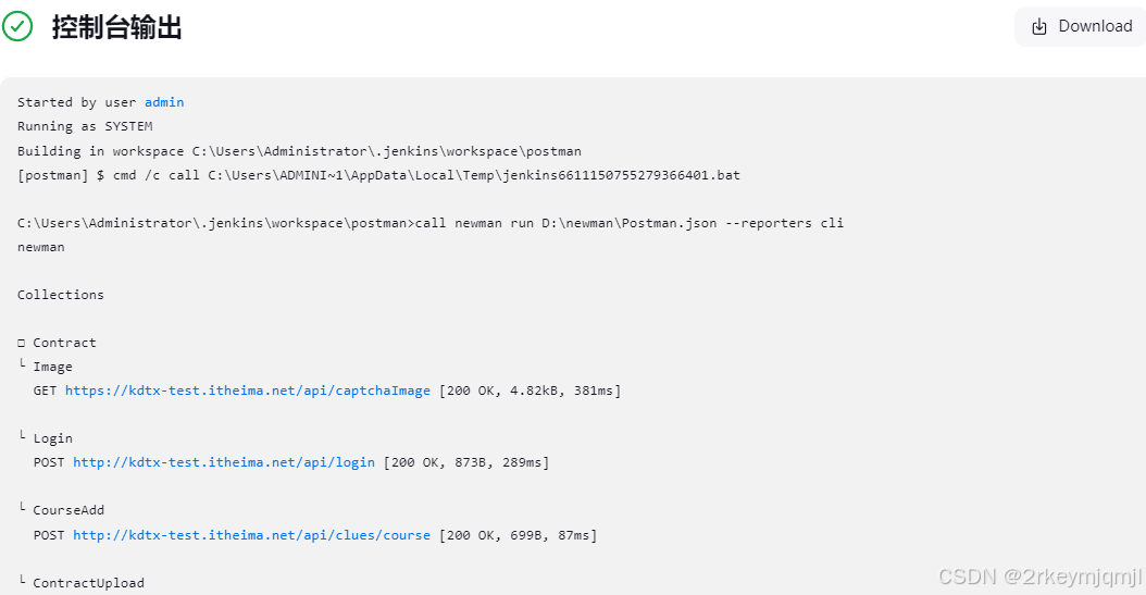

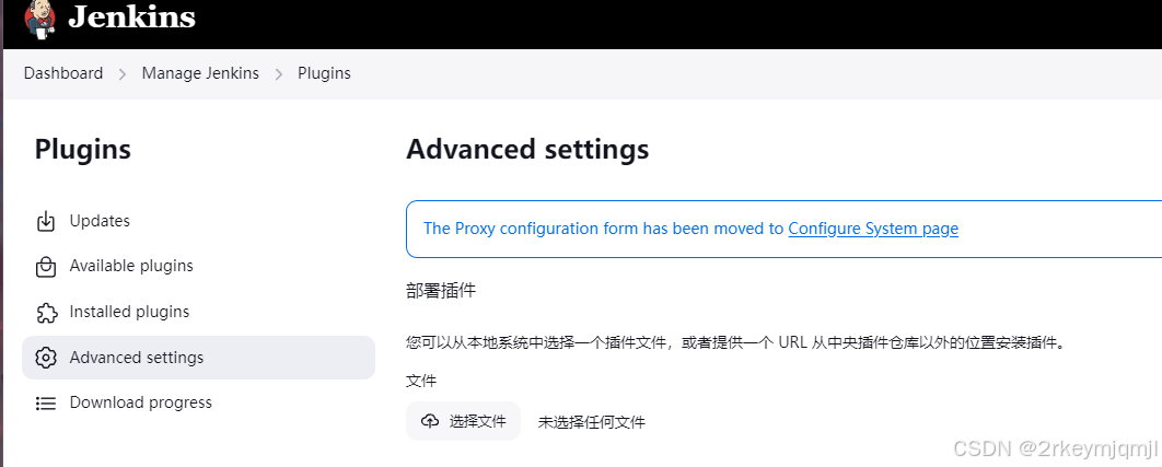

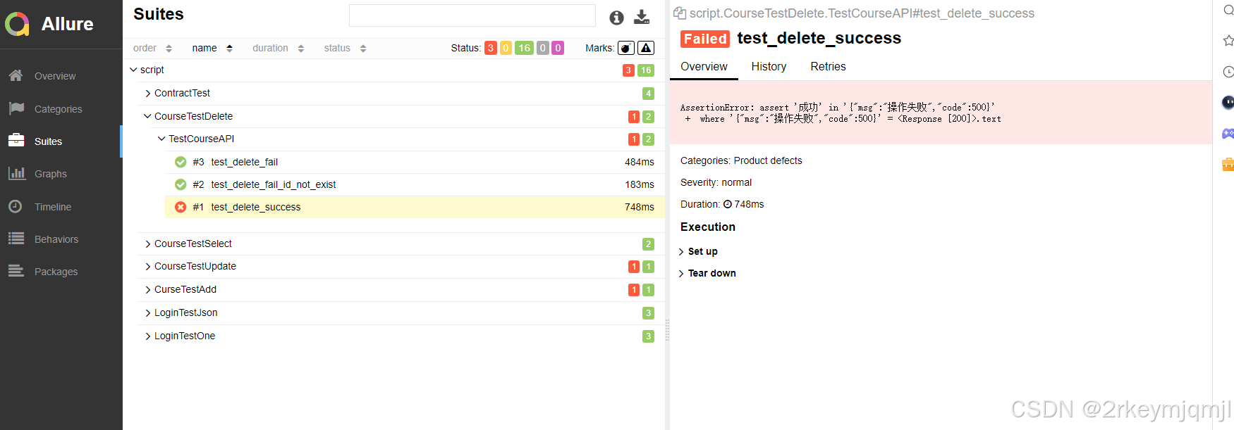

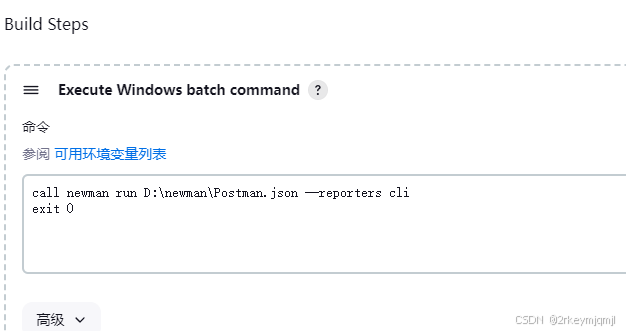

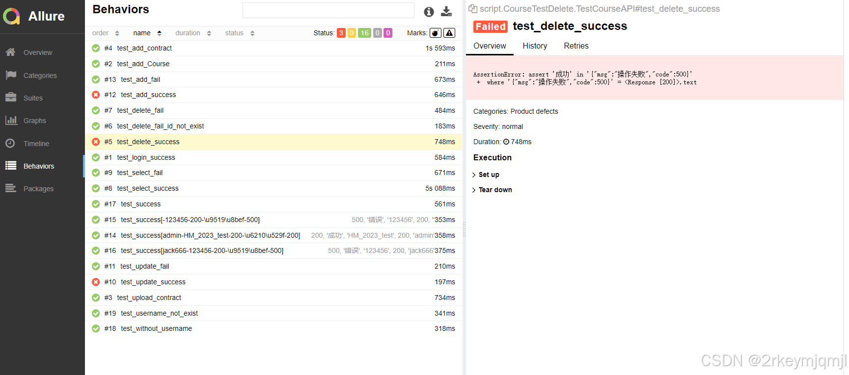

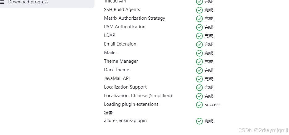

自动化集成Allure

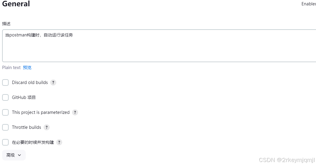

集成Jenkins

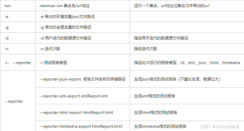

搭建Newman自动化测试情况
平常陈诉和增强版陈诉

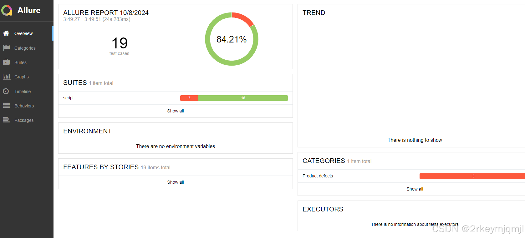

Allure陈诉

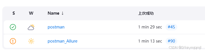

通过Jenkins连续集成

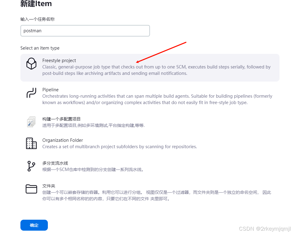

自动构建包罗Allure天生陈诉的使命

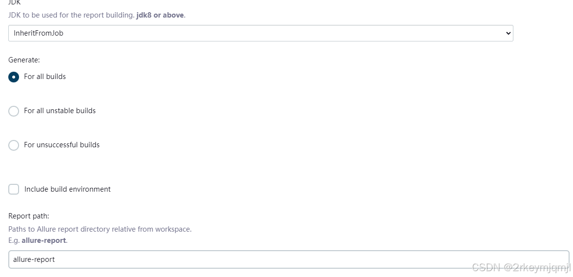

配置Allure插件
创建使命

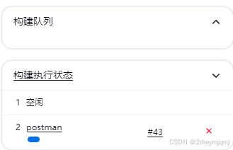

Postman使命运行后,postman_Allure使命随之运行

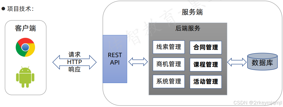

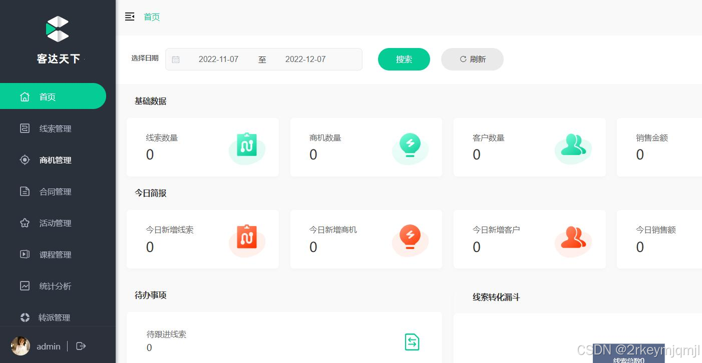

项目简介
项目名称:客达天下项目类型:销售管理系统(CRM)项目特点:前后端分离、功能通用性强项目链接:客达天下/

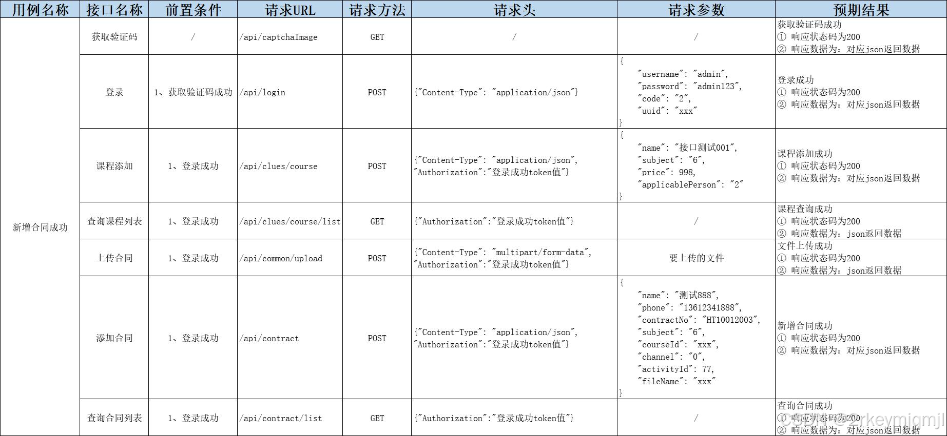

计划接口测试用例
根据流程图、找出业务路径
根据业务路径分析对应的接口哀求
将业务路径转化为接口测试用例

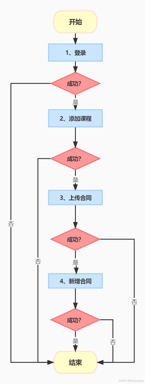

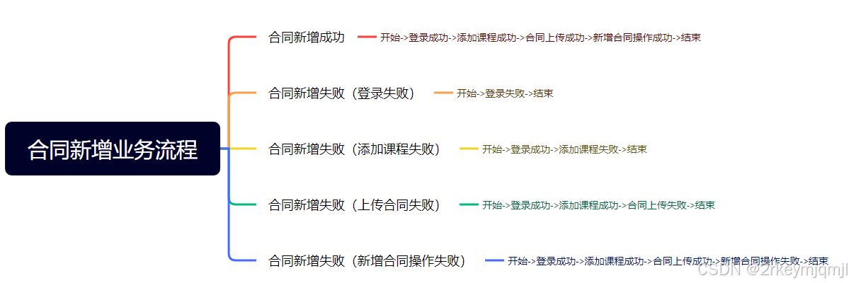

合同新增业务
合同新增流程图:
业务路径

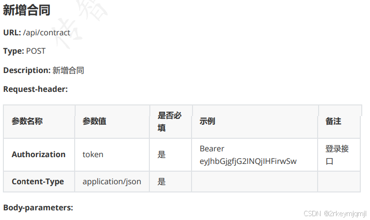

剖析接口文档
对新增合同接口文档进行分析,通过哀求中的参数(URL、哀求方法、哀求头、哀求参数类型、哀求参数等),计划测试用例
接口测试用例

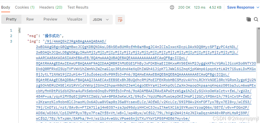

验证码接口
哀求路径:
http://kdtx-test.itheima.net/api/captchaImage
实现步骤:
设置哀求方式和接口地址
发送哀求
检察相应结果

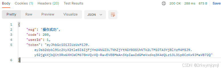

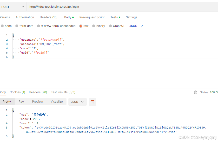

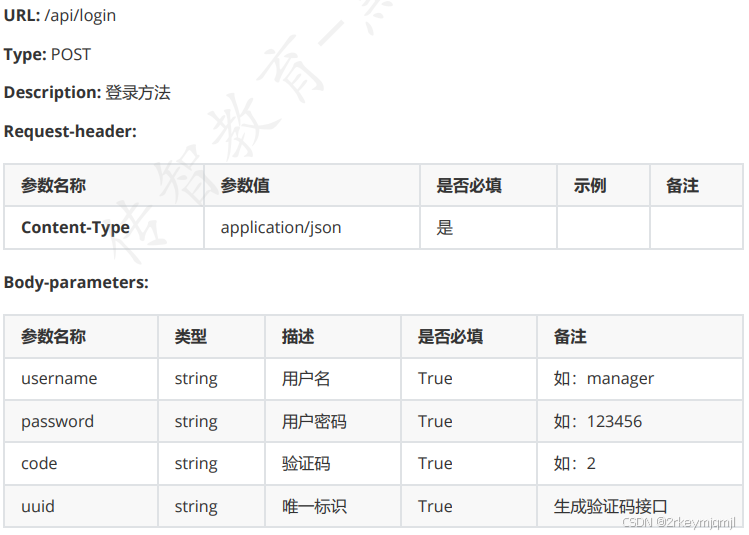

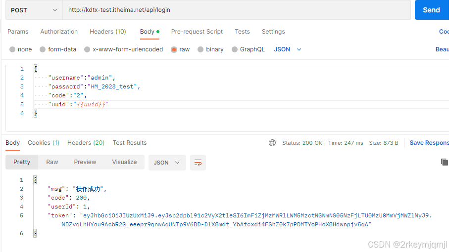

登录接口
哀求路径:
http://kdtx-test.itheima.net/api/login
实现步骤:

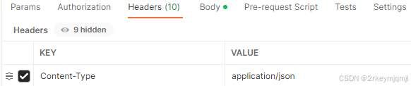

设置哀求方式和接口地址
设置哀求头
设置哀求体
发送哀求
检察相应结果

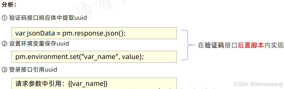

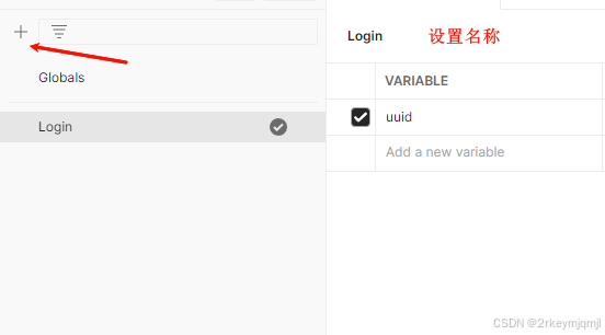

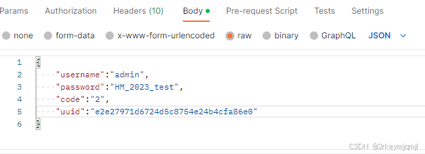

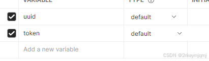

验证码和登录接口关联
上文可知,登录接口的哀求体中包罗验证码接口的返回值,使用关联技术可以避免手动赋值
需求:
验证码接口:/api/captchaImage
登录接口:/api/login
登录接口哀求体uuid字段->验证码接口返回uuid字段
实现步骤:

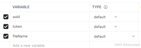

创建Environments并添加变量 (此处设置为uuid)
创建Collection并设置情况
添加对应哀求 Image、Login (与上文中验证码接口、登录接口同等)

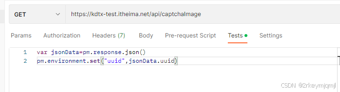

验证码接口中配置tests
登录接口中使用变量uuid
检察相应结果
需要先运验证码接口,在运行登录接口

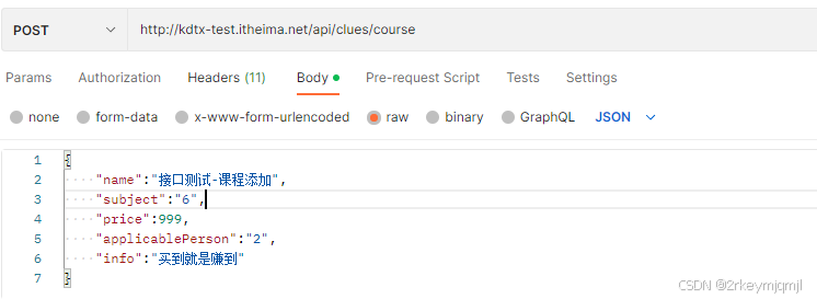

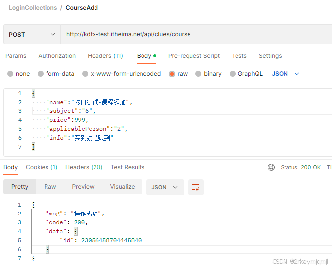

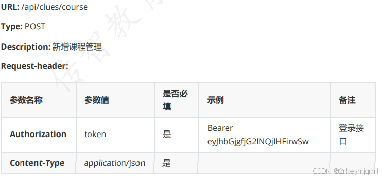

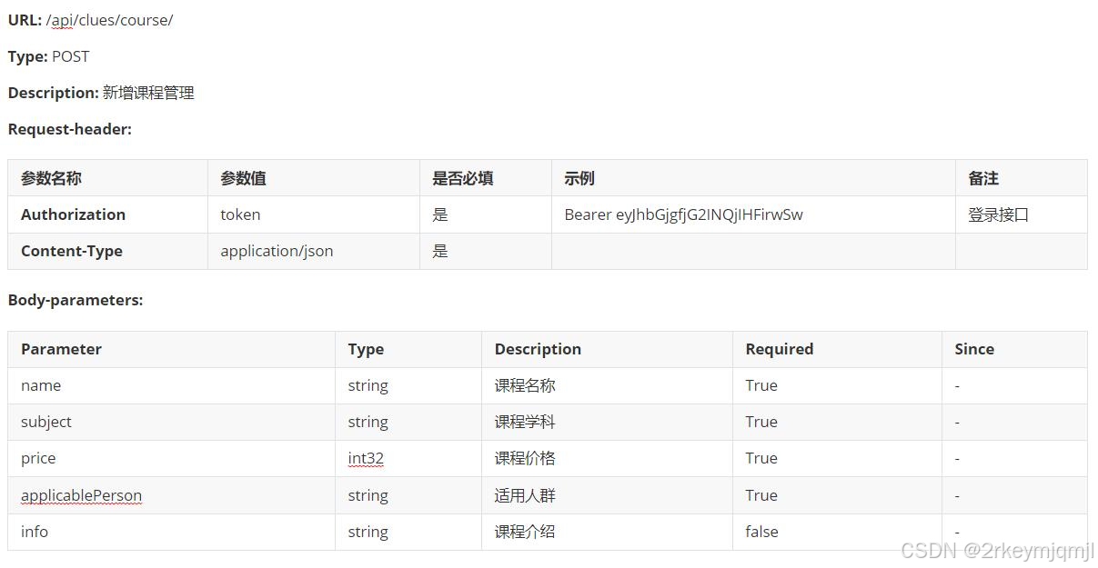

新增课程接口

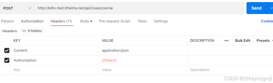

哀求路径:
http://kdtx-test.itheima.net/api/clues/course
实现步骤:

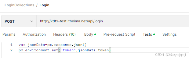

Environments中设置token

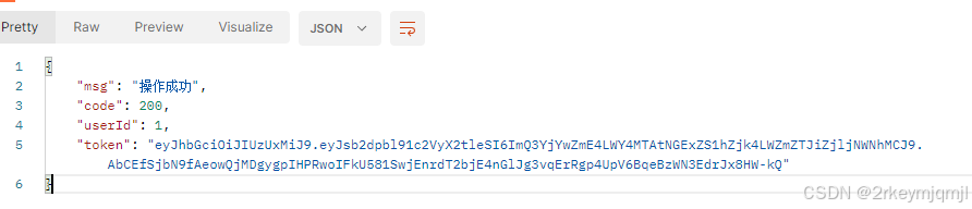

登录接口中设置tests
创建对应哀求
发送哀求
检察相应结果

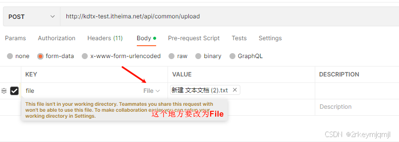

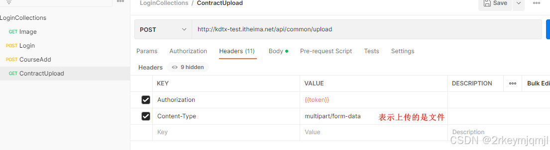

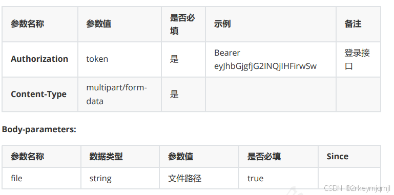

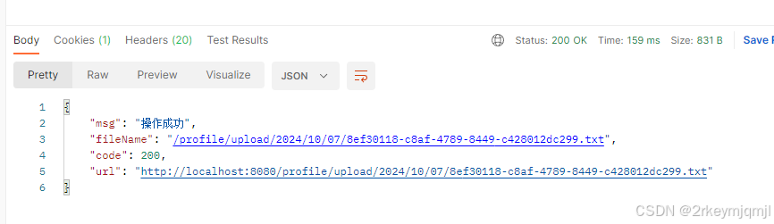

合同上传接口
哀求路径:
http://kdtx-test.itheima.net/api/common/upload
实现步骤:
创建对应哀求
发送哀求并检察相应结果

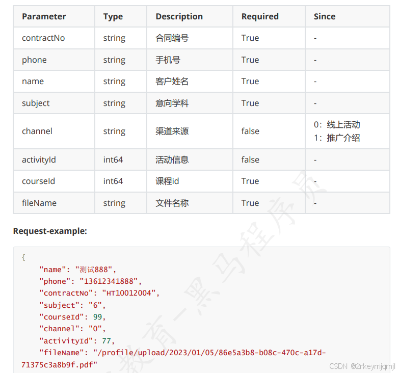

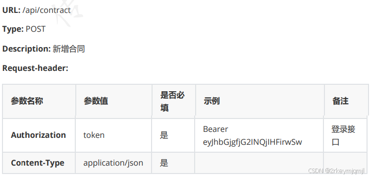

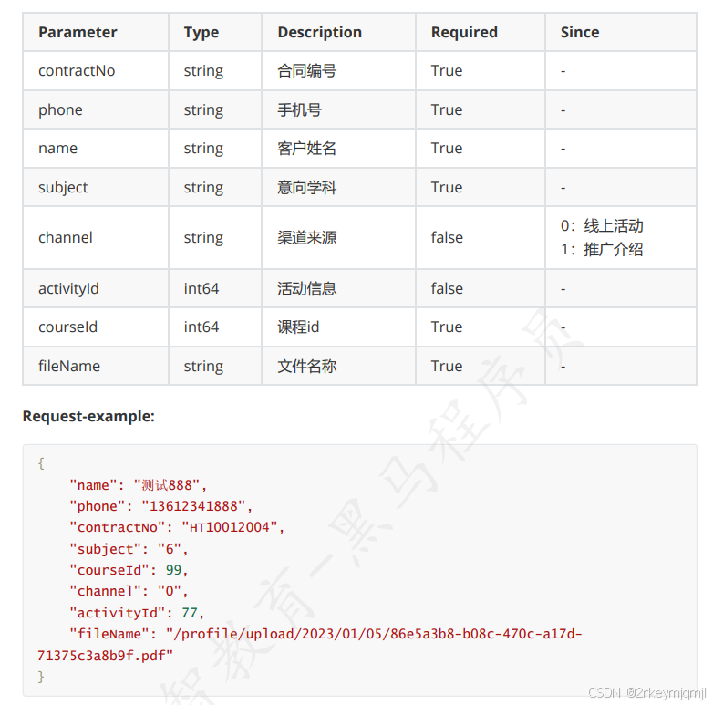

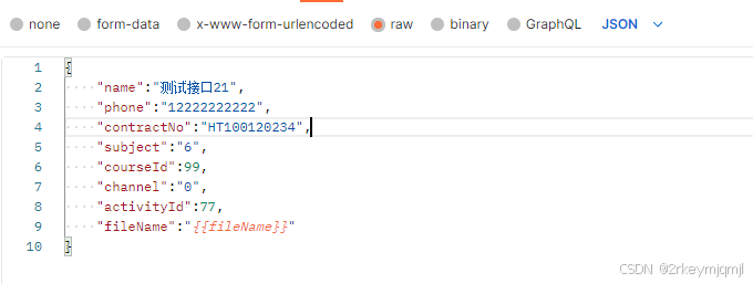

添加合同接口
哀求路径:
http://kdtx-test.itheima.net/api/contract
请求样例:
"name":"测试接口21",
"phone":"12222222222",
"contractNo":"HT100120234",
"subject":"6",
"courseId":99,
"channel":"0",
"activityId":77,
"fileName":"{{fileName}}"
实现步骤:

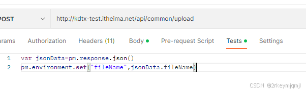

Environments中设置fileName
合同上传接口设置Tests
创建添加合同接口并设置对应属性
发送哀求并检察相应结果

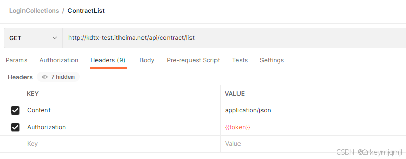

合同列表接口
哀求路径:
http://kdtx-test.itheima.net/api/contract/list
实现步骤:
创建对应哀求
发送哀求并检察相应结果

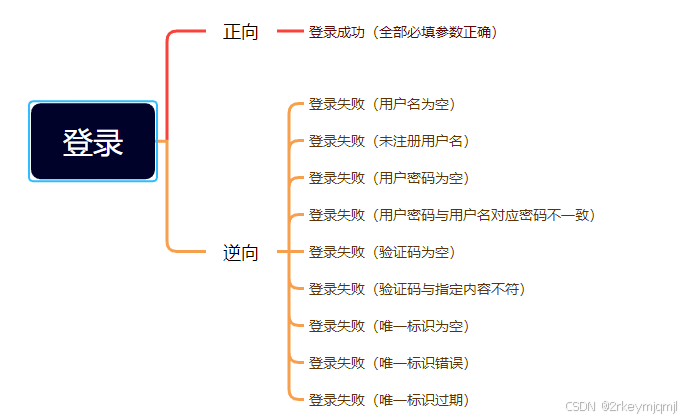

提取测试点
计划测试用例
进行测试
关联验证码接口(省略)
设置不同的哀求数据登录成功
登录失败-用户名为空
登录失败-未注册用户名
发送哀求并检察返回结果登录成功
登录失败-用户名为空
登录失败-未注册用户名

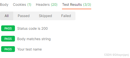

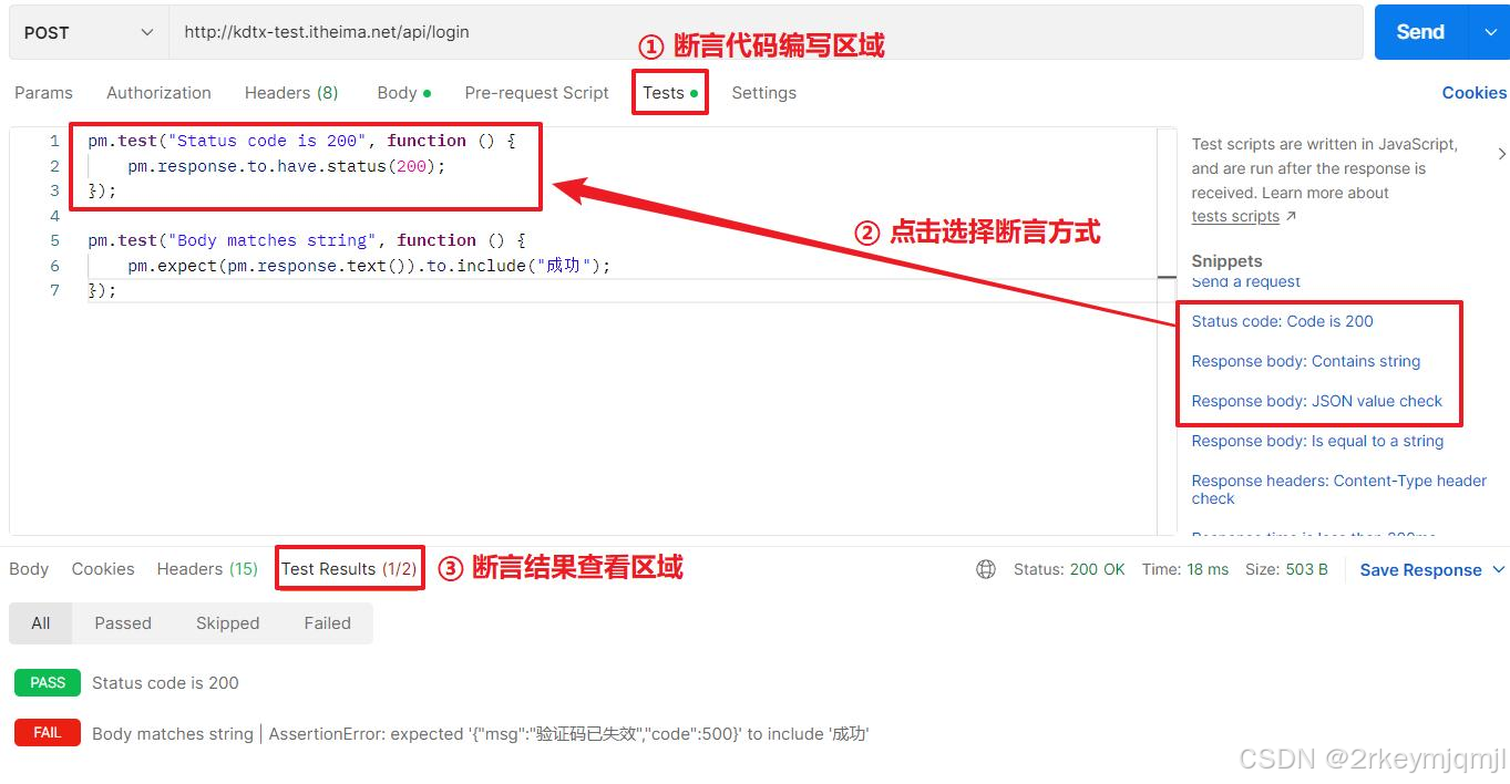

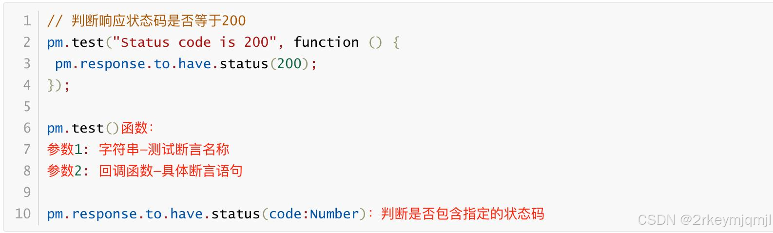

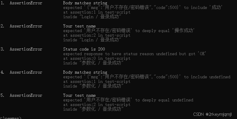

断言简化测试

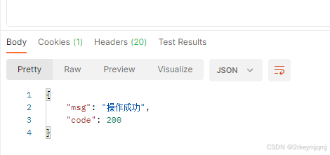

在登录哀求的Tests种添加以下内容:
//断言 状态码为200
pm.test("Status code is 200", function () {
pm.response.to.have.status(200);
//断言数据中包含 "成功"

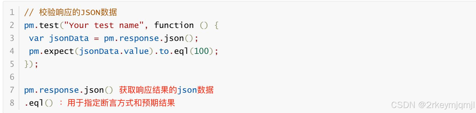

pm.test("Body matches string", function () {
pm.expect(pm.response.text()).to.include("成功");
//断言json返回数据中的msg值为 "操作成功"
pm.test("Your test name", function () {
var jsonData = pm.response.json();
pm.expect(jsonData.msg).to.eql("操作成功");
发送哀求并检察相应结果:

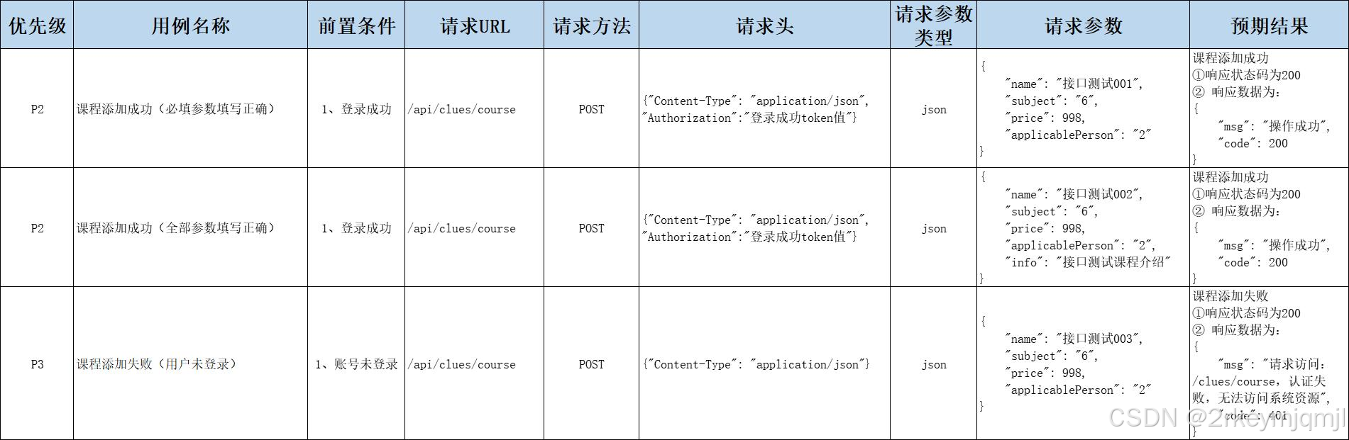

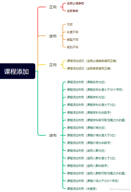

课程添加接口
哀求路径:
需求:
必填参数
课程名称 (不超过30个字符)
课程学科 (1位数字,0->java,1->前端,6->测试)
课程价格 (1-5位数字)
使用人群 (1位数字,1->小白,2->中级步伐员)
非必填参数
课程介绍 (不超过200个字符)
提取测试点
计划测试用例

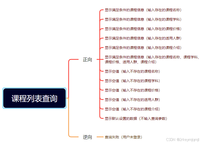

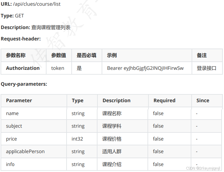

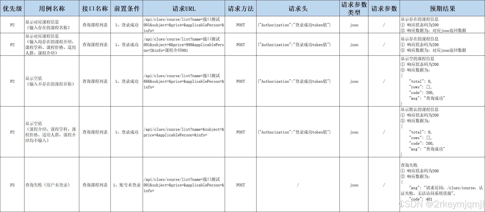

查询课程列表接口
哀求路径:
http://kdtx-test.itheima.net/api/clues/course/list
需求:
支持课程名称、课程学科、课程价格、适用人群、课程介绍的单条件查询
支持课程名称、课程学科、课程价格、适用人群、课程介绍的组合条件查询
查询存在满足条件课程信息时,返回该课程信息
查询不存在满足条件课程信息时,返回空值
提取测试点
计划测试用例

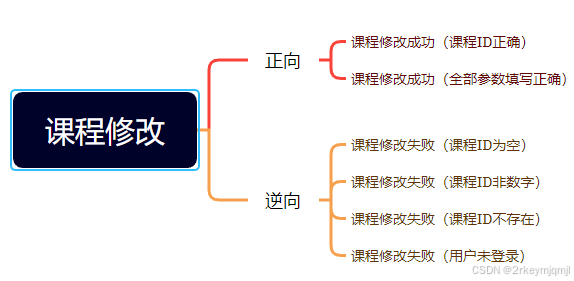

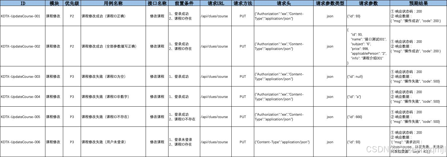

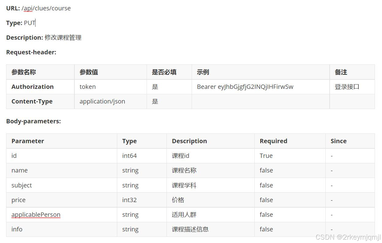

课程修改接口
哀求路径:
需求:
课程ID (数字、必填)
提取测试点
计划测试用例

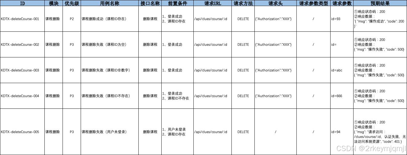

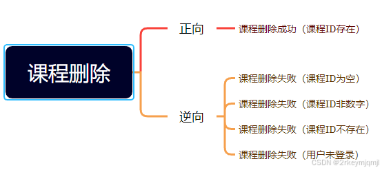

课程删除接口
哀求路径:
http://kdtx-test.itheima.net/api/clues/course/id
需求:
课程ID (数字、必填)
提取测试点
计划测试用例

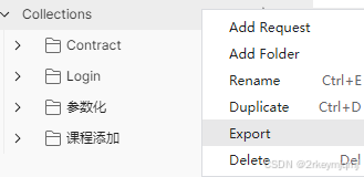

PostMan

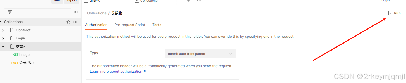

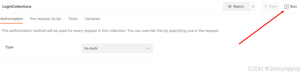

批量实行

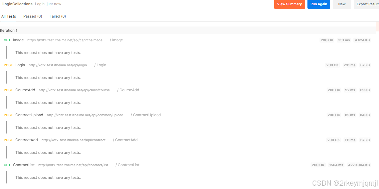

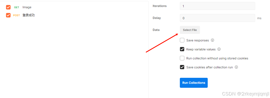

选中需要实行的Collections,点击运行按钮
选择要实行的哀求,点击右侧按钮实行

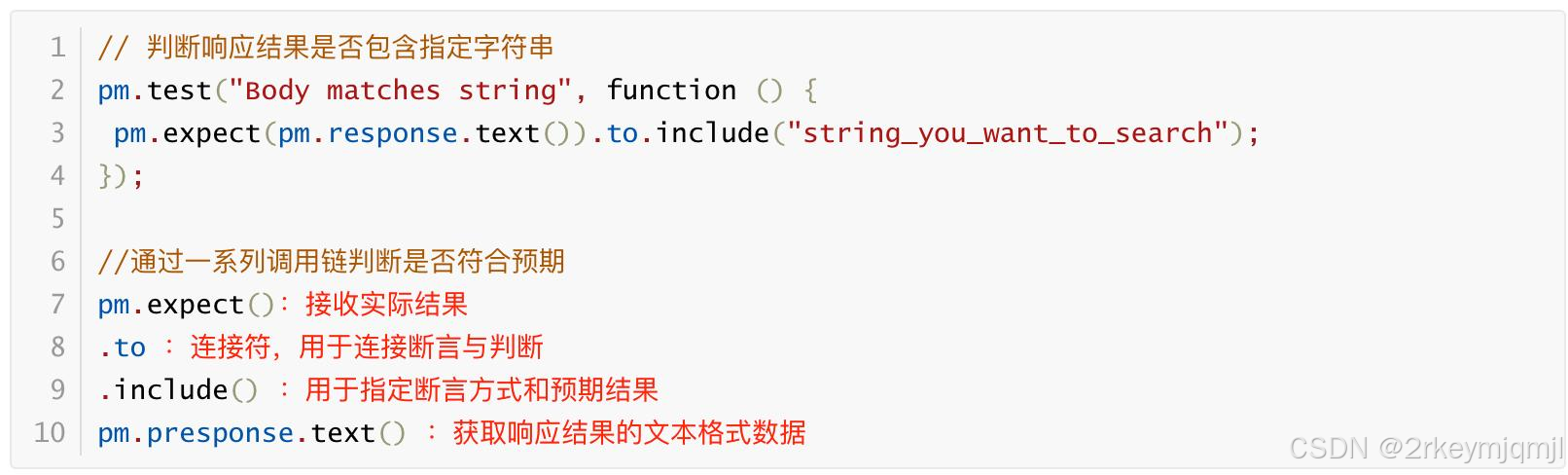

相应码断言
包罗指定字符串断言
JSON数据断言

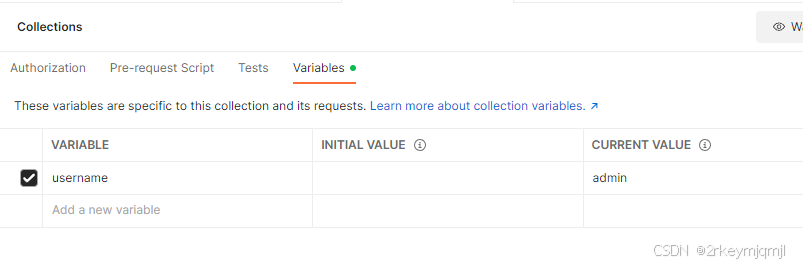

参数化
自定义变量
在Collections界面下的Variables页面卡中可以自定义变量
之后可以使用 {{变量名}} 来使用

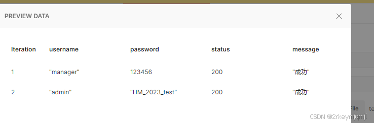

JSON
创建json文件,内容如下:
{"username":"manager","password":123456,"status":200,"message":"成功","msg":"操作成功"},
{"username":"admin","password":"HM_2023_test","status":200,"message":"成功","msg":"操作成功"}
使用批量运行的方式,选择创建的json文件
可点击 Preview 按钮进行预览
修改哀求中的Tests (使用data.名称 的情势)
在Body中使用{{变量名}}
批量运行

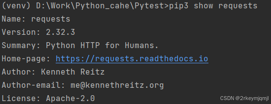

安装requests
pip install requests
查抄安装:
pip3 show requests

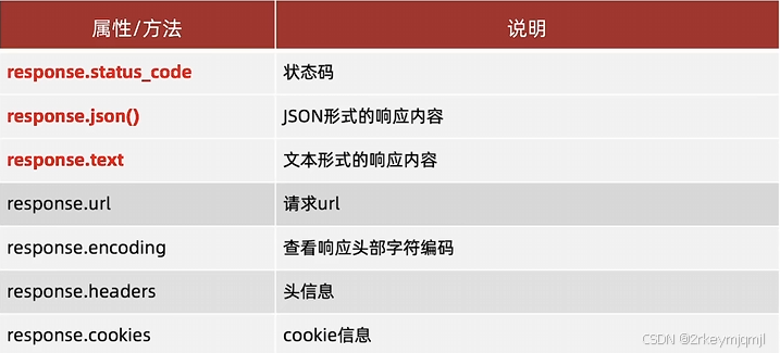

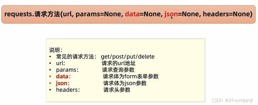

Requests:
Response:

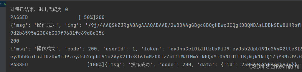

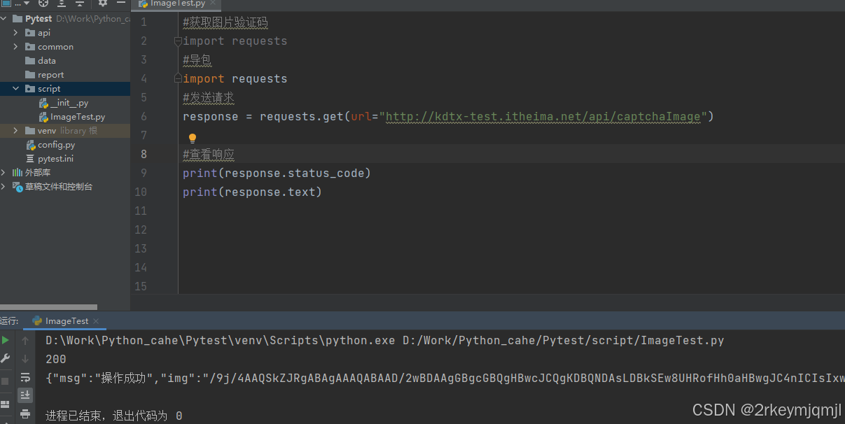

代码实现验证码接口
script文件夹下创建 ImageTest.py文件,添加以下内容
#获取图片验证码
import requests
#导包
import requests
#发送请求
response = requests.get(url="http://kdtx-test.itheima.net/api/captchaImage")
#查看响应
print(response.status_code)
print(response.text)
运行检察结果

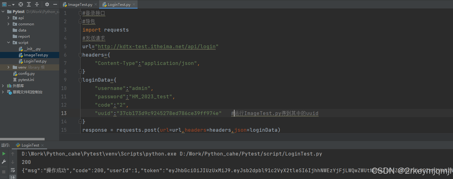

script文件夹下创建 LoginTest.py文件,添加以下内容
#登录接口
#导包
import requests
#发送请求
url="http://kdtx-test.itheima.net/api/login"
headers={
"Content-Type":"application/json",
loginData={
"username":"admin",
"code":"2",
"uuid":"37cb173d9c9245278ed786ce39ff974e" #运行ImageTest.py得到其中的uuid
response = requests.post(url=url,headers=headers,json=loginData)
#查看响应
运行检察结果

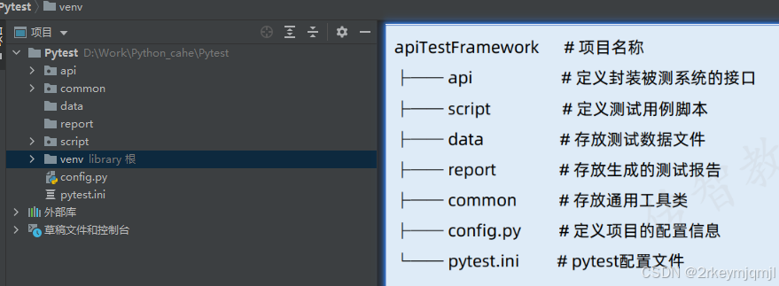

接口对象封装

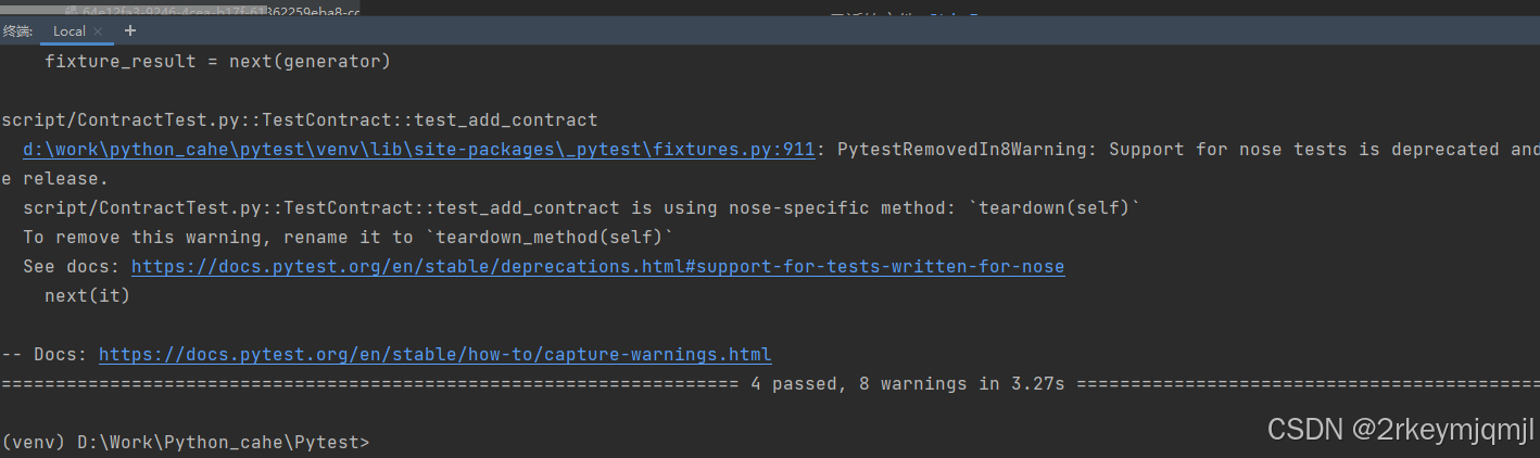

安装Pytest
pip install pytest
==7.4.0
可能还需要以下配置:
pytest
的测试用例文件名需要以test_命名开头
pycharm导航栏鼠标移入file点击Settings,选择Settings-Tools-Python Integrated Tools,Tesing 下拉框 选 pytest
点击OK
在api文件夹下创建login.py文件,添加以下内容
import requests
# 创建接口类
class LoginAPI:
# 初始化
def __init__(self):
# 指定url基本信息
self.url_verify = "http://kdtx-test.itheima.net/api/captchaImage"
self.url_login = "http://kdtx-test.itheima.net/api/login"
# 验证码
def get_verify_code(self):
return requests.get(url=self.url_verify)
# 登录
def login(self, test_data):
return requests.post(url=self.url_login, json=test_data)

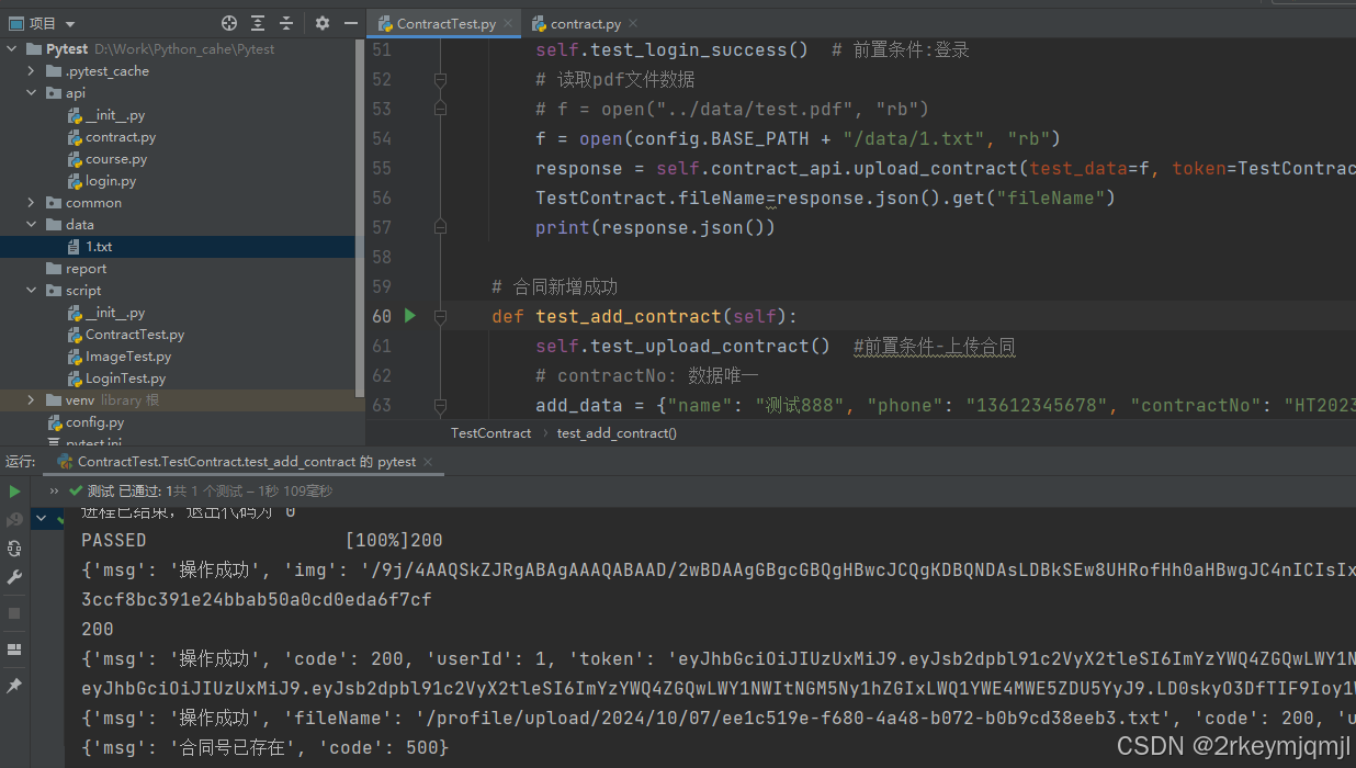

在script目录下创建ContracTest.py文件,添加以下内容:
# 导包
from api.login import LoginAPI
# 创建测试类
class TestContract:
# 初始化
token = None
# 前置处理
def setup(self):
# 实例化接口对象
self.login_api = LoginAPI()
# 后置处理
def teardown(self):
pass

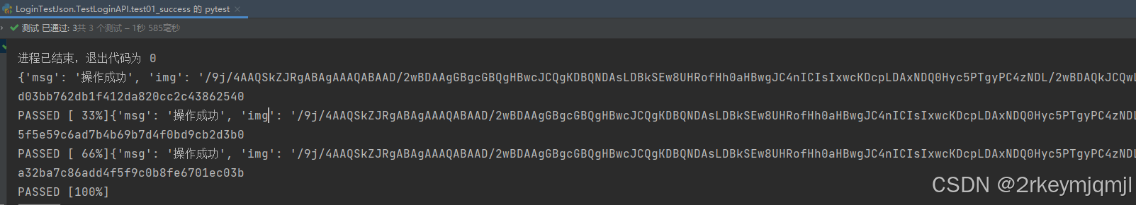

# 1、登录成功
def test_login_success(self):
# 获取验证码
responseImage = self.login_api.get_verify_code()
print(responseImage.status_code)
print(responseImage.json())
# 打印uuid数据
print(responseImage.json().get("uuid"))
# 登录
login_data = {
"username": "admin",
"password": "HM_2023_test",
"code": "2",
"uuid": responseImage.json().get("uuid")
res_l = self.login_api.login(test_data=login_data)
print(res_l.status_code)
print(res_l.json())
运行检察相应结果

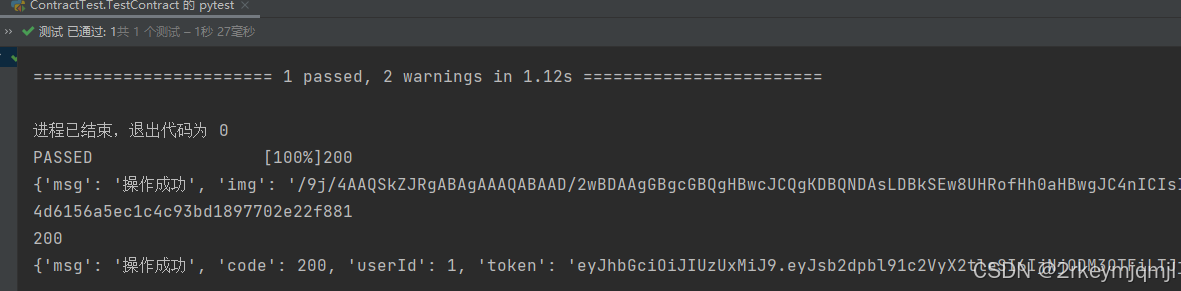

# 1、登录成功
# 获取验证码
# 打印uuid数据
# 登录
login_data = {
"code": "2",
print(res_l.json())
TestContract.token=res_l.json().get("token") #添加token
print(TestContract.token)
# 课程新增 方法
def test_add_Course(self):
add_data = {"name": "测试开发提升课01", "subject": "6", "price": 899, "applicablePerson": "2", "info": "测试开发提升课01"}
response=self.course_api.add_course(test_data=add_data,token=TestContract.token)
print(response.json())
运行检察相应结果
# 课程新增 方法
# 上传合同成功
def test_upload_contract(self):
self.test_login_success() # 前置条件:登录
# 读取pdf文件数据
# f = open("../data/test.pdf", "rb")
f = open(config.BASE_PATH + "/data/1.txt", "rb")
response = self.contract_api.upload_contract(test_data=f, token=TestContract.token)
TestContract.fileName=response.json().get("fileName")
# 合同新增成功
def test_add_contract(self):
self.test_upload_contract() #前置条件-上传合同
# contractNo: 数据唯一
add_data = {"name": "测试888", "phone": "13612345678", "contractNo": "HT20230007", "subject": "6",
"courseId": " 99", "channel": "0", "activityId": 77, "fileName": TestContract.fileName}
response = self.contract_api.add_contract(test_data=add_data, token=TestContract.token)
运行检察相应结果
上传合同需要在data目录下存放对应的文件
代码实现单接口测试-登录接口-JSON实现
代码:
import pytest
import json
import config
# # 测试数据
# test_data = [
# ("admin", "HM_2023_test", 200, '成功', 200),
# ("", "123456", 200, '错误', 500),
# ("jack666", "123456", 200, '错误', 500),
# 读取json文件
def build_data(json_file):
# 定义空列表
test_data = []
# 打开json文件
with open(json_file, "r",encoding='utf-8') as f:
# 加载json文件数据
json_data = json.load(f)
# 循环遍历测试数据
for case_data in json_data:
# 转换数据格式[{},{}] ==> [(),()]
username = case_data.get("username")
password = case_data.get("password")
status = case_data.get("status")
message = case_data.get("message")
code = case_data.get("code")
test_data.append((username, password, status, message, code))
# 返回处理之后测试数据
return test_data
# 创建测试类
class TestLoginAPI:
# 初始化
uuid = None
# 前置处理
def setup(self):
# 实例化接口类
# 获取验证码
response = self.login_api.get_verify_code()
# 提取验证码接口返回的uuid参数值
TestLoginAPI.uuid = response.json().get("uuid")
print(TestLoginAPI.uuid)
# 后置处理
def teardown(self):
pass
# 登录成功
# @pytest
.mark.parametrize("username, password, status, message, code", build_data(json_file="../data/login.json"))
@pytest
.mark.parametrize("username, password, status, message, code", build_data(json_file=config.BASE_PATH + "/data/login.json"))
def test01_success(self, username, password, status, message, code):
login_data = {
"username": username,
"password": password,
"code": "2",
"uuid": TestLoginAPI.uuid
response = self.login_api.login(test_data=login_data)
# 断言响应状态码为200
assert status == response.status_code
# 断言响应数据包含'成功'
assert message in response.text
# 断言响应json数据中code值
assert code == response.json().get("code")
运行结果:
自动化集成Allure
下载地址:
GitHub:
https://github.com/allure-framework/allure2/releases
镜像源:
https://repo.maven.apache.org/maven2/io/qameta/allure/allure-commandline/
解压并添加情况变量(bin目录)
检验安装
allure --version
配置pytest
.ini文件,添加以下内容:
[pytest
addopts=-s --alluredir report
testpaths=./script
python_files=ContractTest.py
python_classes=Test*
python_functions=test*
运行pytest
:(终端中)

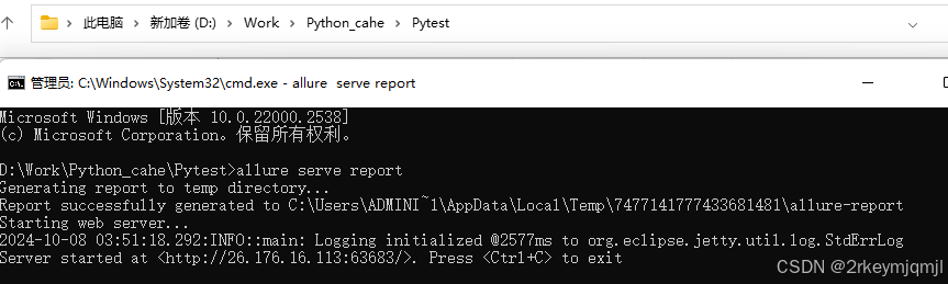

pytest
然后可以看到report目录下天生了对应日志
天生Allure陈诉:在对应的路径下运行下面命令
allure serve report
运行之后会弹出网页,可以看到具体的测试陈诉

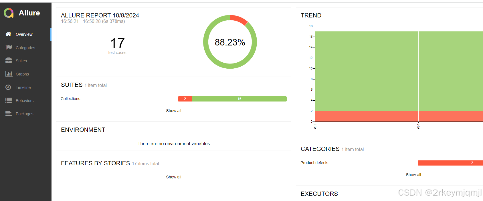

堕落缘故原由:更新及删除的操纵需要指定对应的id,此处并未指定
集成Jenkins
由于postman哀求中使用了断言,而且哀求中包罗接口验证的错误用例,故陈诉中存在的题目均在预期之内
搭建Newman自动化测试情况
Newman 是一个命令行工具,用于运行 Postman 集合。它答应你在命令行中自动化测试 API,并可以与连续集成和连续摆设(CI/CD)流程集成 相关操纵
首先要安装node.jscmd中实行下面命令 验证是否精确安装:
node -v
运行下面命令安装newman:
npm install -g newman
之后运行下面命令验证是否精确安装:
newman -v
然后导出我们的测试文件
使用cmd进入到测试文件所在目录,运行以下命令
newman run .\Postman.json --reporters cli

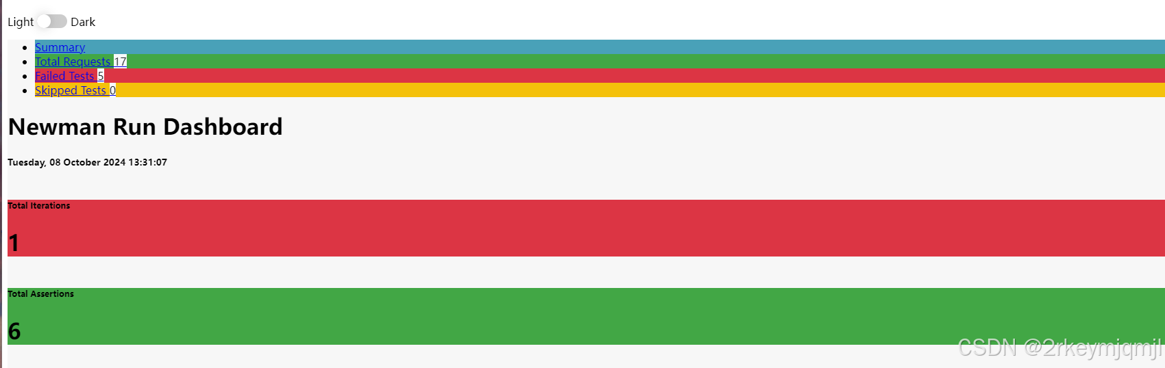

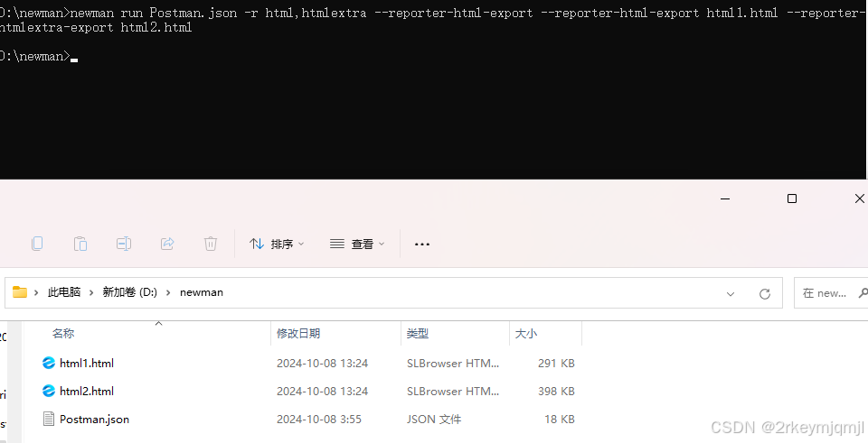

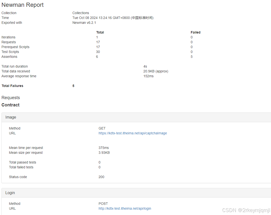

平常陈诉和增强版陈诉
#导入陈诉模块##平常npm install -g newman
-reporter-html##增强版npm install -g newman

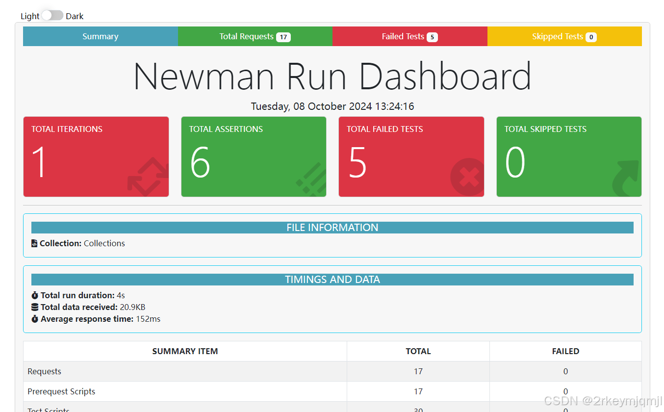

-reporter-htmlextra#运行下面命令 天生陈诉(HTML)newman run Postman.json -r html,htmlextra --reporter-html-export --reporter-html-export html1.html --reporter-htmlextra-export html2.html
平常版html
增强版html
会发现:此页面样式错误,缘故原由是引用的js文件在国外解决方法:手动修改对应的js文件
https://stackpath.bootstrapcdn.com/bootstrap/4.1.3/css/bootstrap.min.css
修改为
https://cdn.bootcdn.net/ajax/libs/twitter-bootstrap/5.3.1/css/bootstrap.min.css

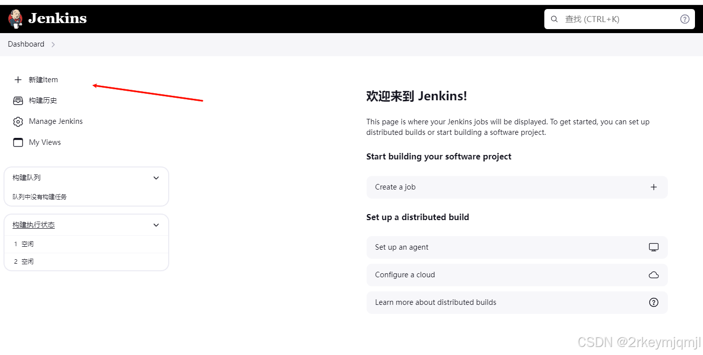

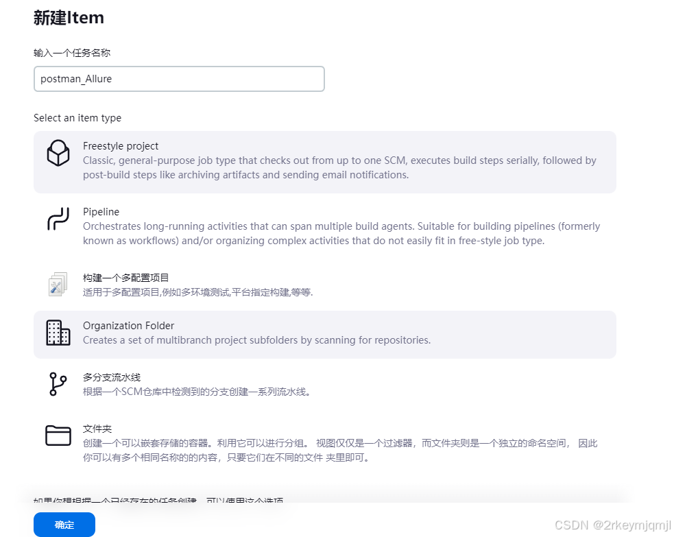

进入之后,我们点击左侧的新建Item创建使命
输入使命名称、选择 Freestyle project
选中Build perodiaclly 设置以下内容:
#每分钟执行一次
Build Steps中选择ExecuteWindowsbatchcommand 来实行我们的cmd命令
call newman run D:\newman\Postman.json --reporters cli
exit 0
之后会发现,每分钟都会构建
检察控制台输出可以发现
自动构建包罗Allure天生陈诉的使命

配置Allure插件
网站:Index of /jenkins/plugins/allure-jenkins-plugin/ | 清华大学开源软件镜像站 | Tsinghua Open Source Mirror/
下载插件之后,进入下面界面安装
选择刚才下载的文件之后,点击摆设
重启Jenkins即可

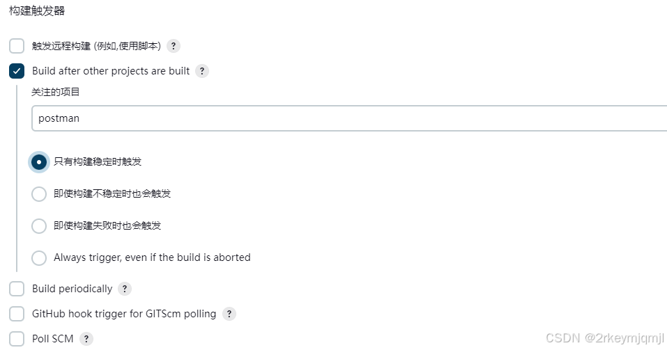

创建使命
同样的,我们创建新的使命
在构建触发器部分,配置下面的内容
Build Steps部分,我们仍选择windows命令行,输入以下内容
## call md allure-results 可不加
call newman run D:\newman\Postman.json --reporters cli,allure --reporter-allure-export allure-results
exit 0
添加构建后操纵
留意这两个路径是有要求的,相对于工作目录。
results目录与上方命令中的目录是同等的,不然会出现陈诉没有数据的情况

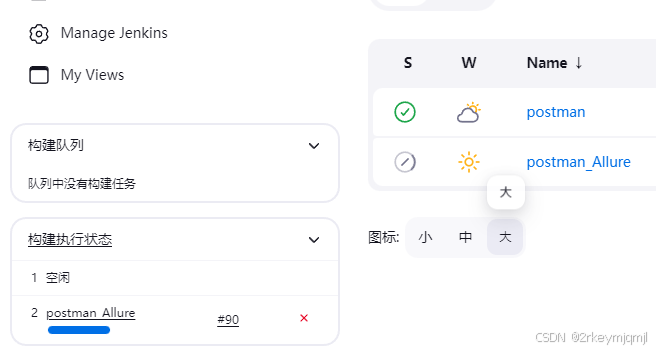

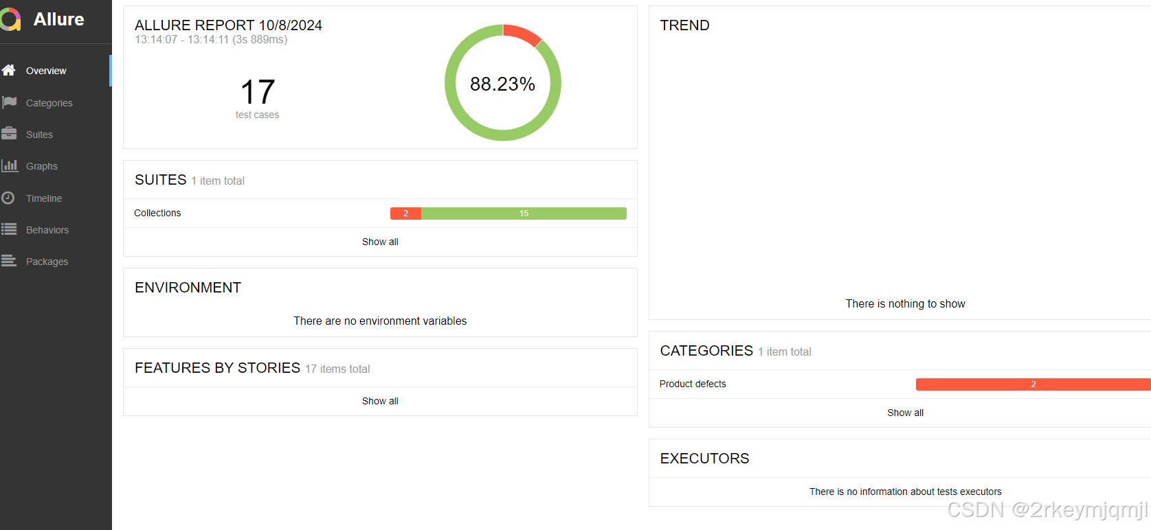

检察Allure Report陈诉如下
此处图标为!指测试中有失败样例(与测试用例有关),至此,实现了Jenkins+Allure自动化测试陈诉的连续集成
