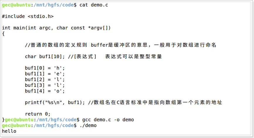

数组的定义
Question3:
  1. 如果用户打算把多个同一个类型的数据写入数组进行存储,那应该如何向内核申请空间?
Answer3:
  1. 回答:用户需要说明 数据数量 * 数据宽度 ,对于数据宽度而言指的是数据类型 ,数据的类型可以是基本数据类型(字符型、整型、短整型、浮点型) or 复杂数据类型(结构体、联合体) or 指针类型
定义数组的格式: 数据类型 数组名称 [数据个数] ;  // 内存大小:数据类型 * 数据个数

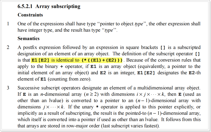

可以参考C语言标准
Answer4:

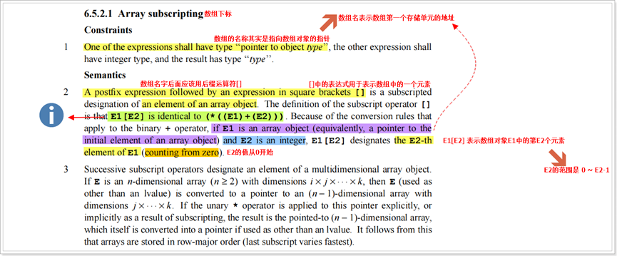

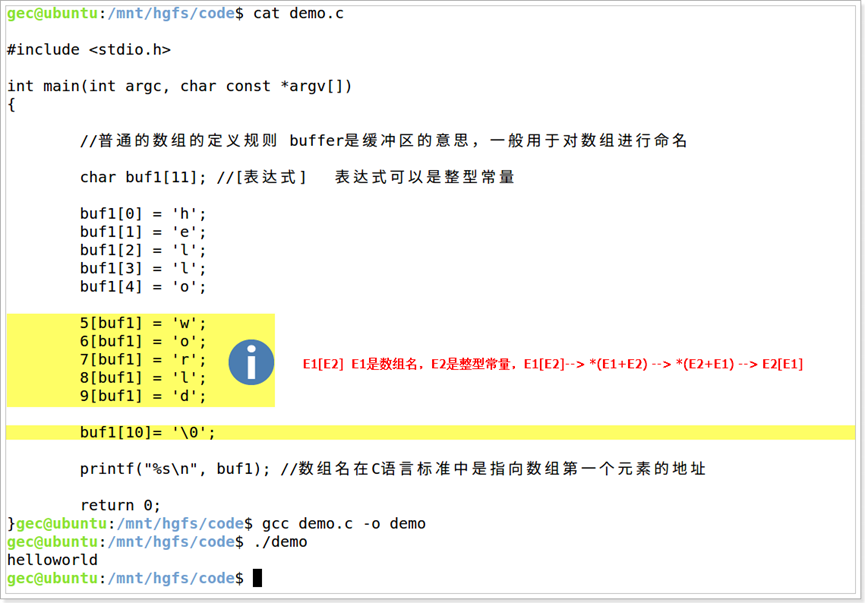

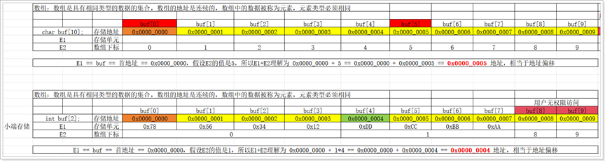

  1. 回答:可以知道C语言标准中想要访问数组中的某个元素,可以使用 E1[E2] 结构,E1是数组对象,其实就是数组名,E2是一个整数,用于作为数组下标,并且E2的值是从0开始。
以是数组的下标的范围 E1[0] ~ E1[E2-1],就可以通过这种方式来表示恣意一个数组中的元素!
Question5:
  1. 思考:既然数组名表示数组首个元素的地址,那用户除了通过数组下标访问数组元素外,是否可以直接通过内存地址来访问数组中的数据?如果可以那如何直接通过地址访问数组呢?
Answer5:

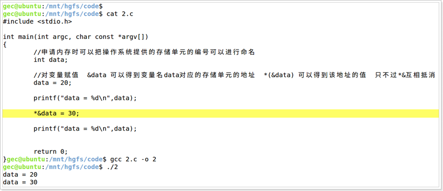

  1. C语言标准中规定可以通过 下标方式访问数组的元素 E1[E2]  也可以通过 内存地址 方式访问数组中的元素 ( * ( (E1) + (E2) ) ) ,注意:如果E1就是数组名,并且E2就是整型常量,则可以把括号省略,变为 * (E1 + E2) 。
Question6:
  1. 思考:为什么C语言中规定*( E1 + E2 )可以访问数组元素,是什么原理? * 有什么作用?
Answer6:

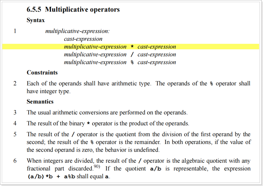

  1. 回答:C语言标准中提供多种运算符,* 可以作为二元运算符, * 作为乘法运算符,需要两个操作对象,并且遵循“左结合性”,但是 * 也可以作为一元运算符, * 的含义就是间接运算符。
(1)双目运算符
(2)单目运算符
*( E1 + E2 )的解释:E1是一个数组对象,E1也就是数组名称,C语言标准中规定命组名可以作为数组中第一个元素的地址,以是相当于E1是数组中第一个元素的地址,而E2是一个整数,以是 E1 + E2 相当于从E1这个地址向后偏移E2个单元(以元素为单元,以是需要考虑元素的类型),以是E1+E2的结果还是一个地址, *( E1 + E2) 相当于间接访问该地址,相当于得到了(E1+E2)这个地址下的值。 总结: *(E1+E2)  ==  E1[E2]
可以知道,如果E1是数组名,E2是整型常量,则E1[E2]可以等价于 E2[E1],这两种方式都可以访问数组中的元素。

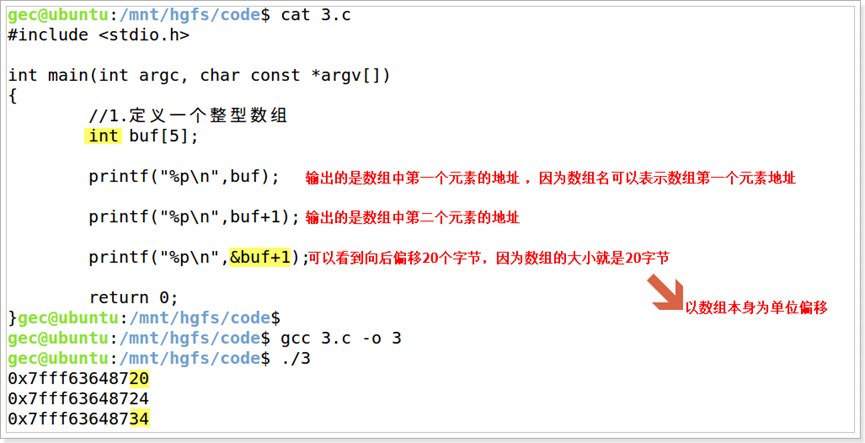

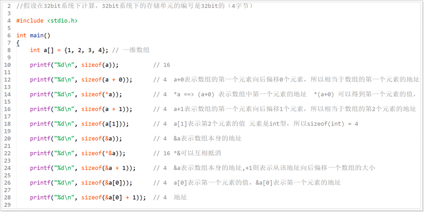

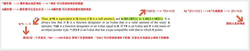

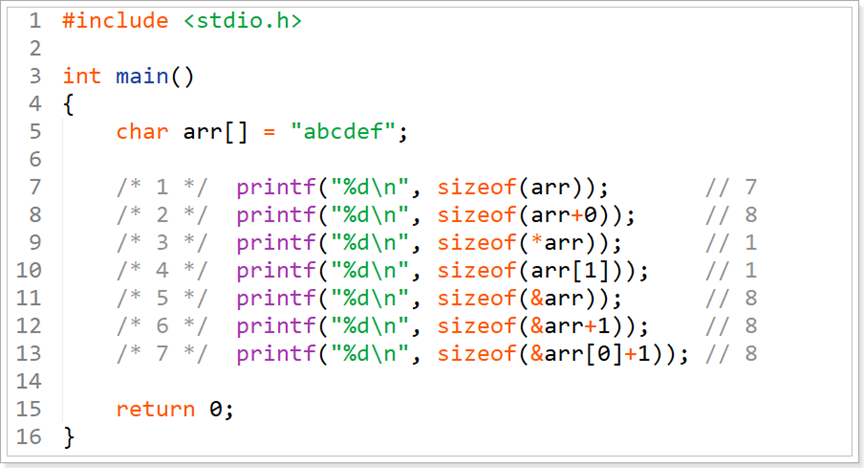

  1. 思考:如果用户定义了一个整型数组 int buf[5]; 那么 (buf+1) 指的是数组地址向后偏移一个元素对应的单元大小,也就是地址向后偏移了4字节,请问 (&buf+1) 表示什么意思,应该如何解释?
Answer7:

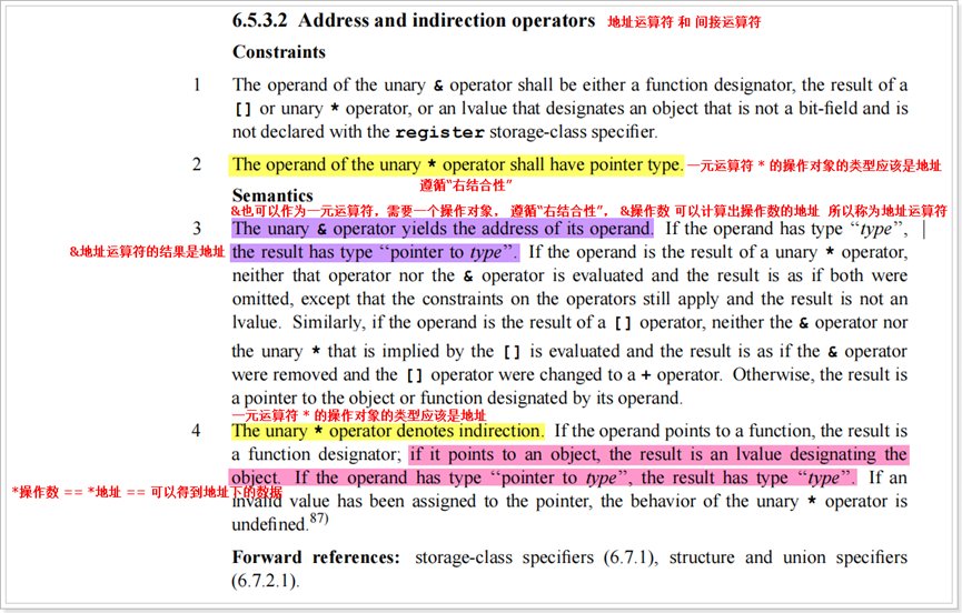

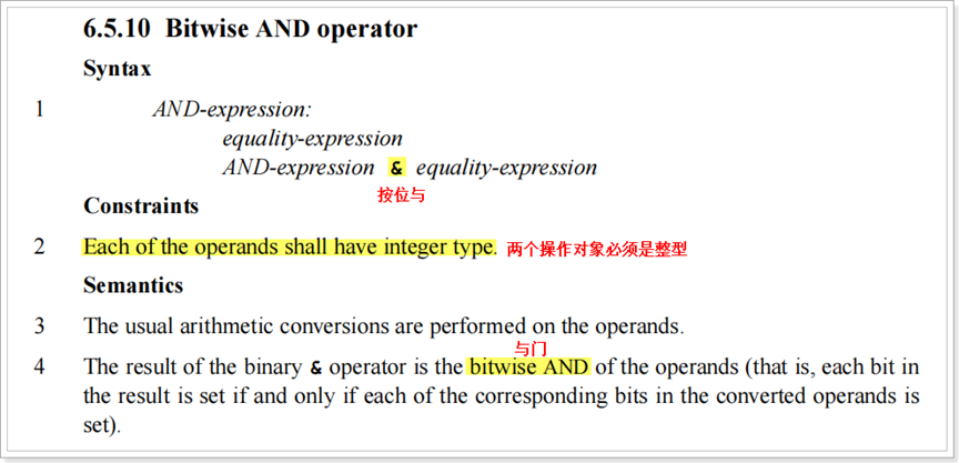

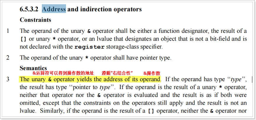

  1. 回答:(&buf + 1)表达式中存在地址运算符,&可以是一元运算符,也可以是二元运算符,使用规则如下:
(1)二元运算符
(2)一元运算符
C语言标准中提到数组名可以用于表示数组的第一个元素的地址,但是此时有两种例外情况。

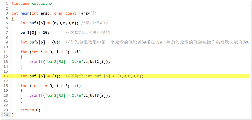

数组初始化
Question8:
  1. 思考:用户为数组申请的内存空间是由内核挑选的,那内存地址中是否会存储一些意想不到的值,如果会,那用户如何对数组进行初始化?
Answer8:

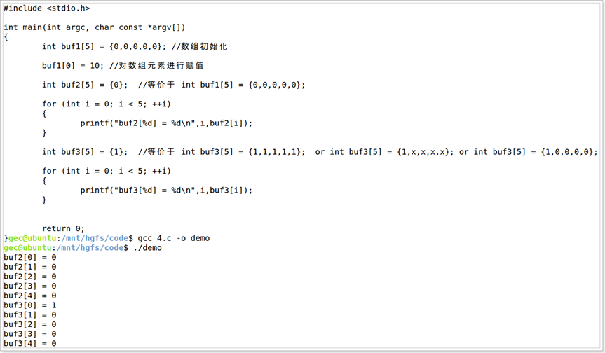

  1. 回答:C语言标准中规定数组可以进行初始化
  2. 注意:只有定义数组的同时进行赋值才叫初始化!
Question9:
  1. 思考:语句 int buf[10] = {0}; 可以把数组的每个元素都设置为0,那 int buf[10] = {1}; 是否表示把数组的每个元素都设置为1?
Answer9:
  1. 只是将第一个数设置为1,其他的都为0

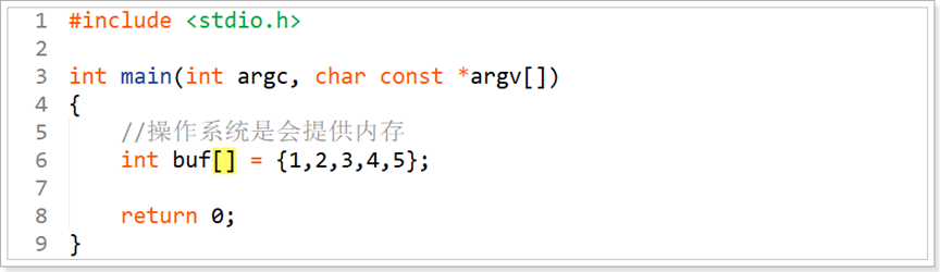

  1. 思考:如果用户在定义数组时还没想好要存储的数据的个数,那数组[]里面是否可以空着不写? 语法上是否符合? 比如  int  buf[]; //用户没有填写数据元素的个数
Answer10:
  1. 回答:语法是符合的,可以在定义数组时不去指定数组的元素个数,但是一般需要在定义数组的同时进行初始化。

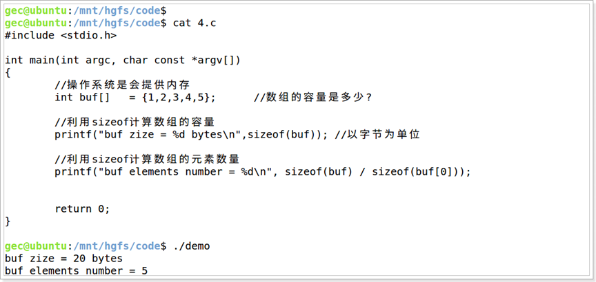

Question11:

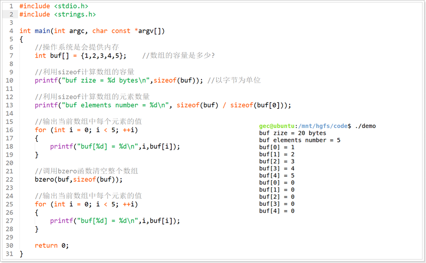

  1. 思考:如果用户定义数组时并未在[]中说明数组元素个数,但是在定义数组时已经对数组进行初始化,所以系统会自动计算数组所需要占用的内存大小,请问如何计算出数组的有效长度以及如何计算数组元素个数?
Answer11:

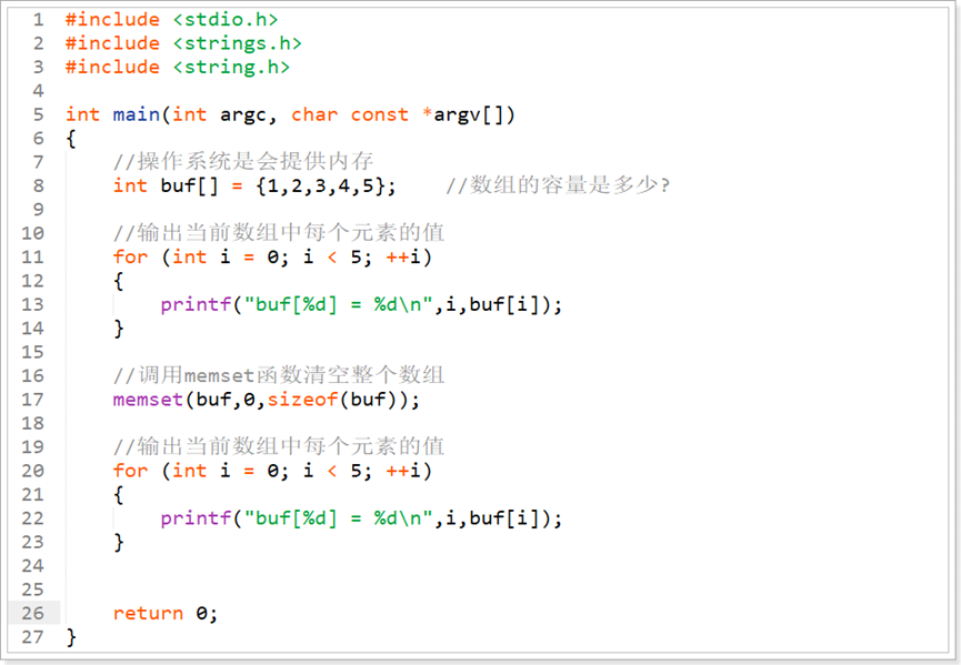

  1. 回答:可以利用sizeof()运算符来计算数组的容量,计算出的数组大小是以字节为单位,然后再用数组容量 / 数组中元素的类型就可以得到数组中元素的个数。
Question12:

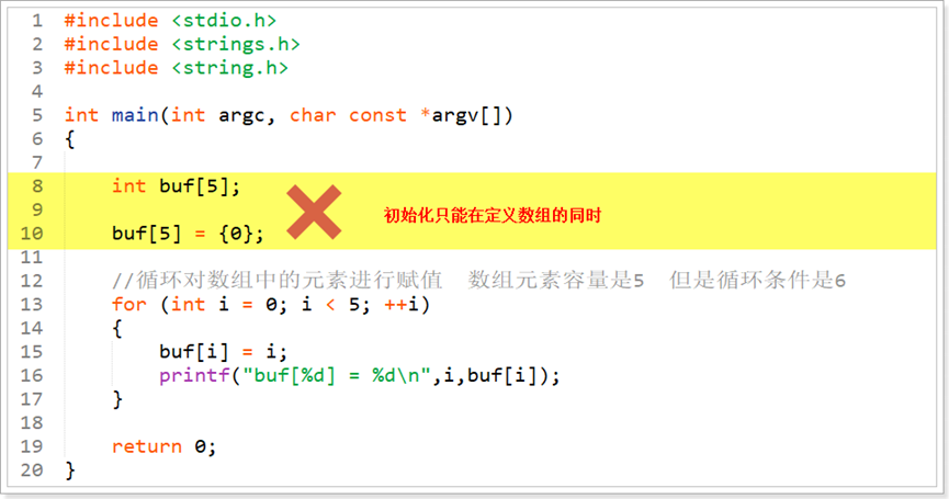

  1. 思考:用户定义了一个数组,并且也对数据正确进行了初始化,但是用户后面准备存储新的元素到数组中,想要把之前存储的元素清空,由于定义数组已经做过初始化的,是否意味着只能把数组中的元素一个一个单独清空?
Answer12:

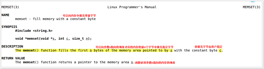

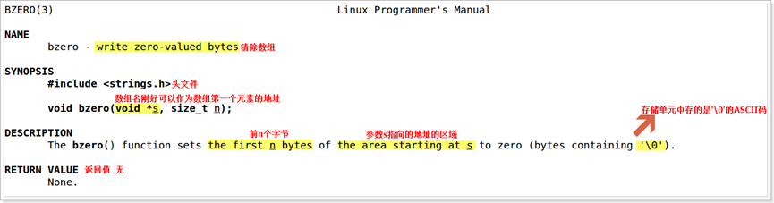

  1. 回答:不需要,可以调用库函数 bzero() 以及 memset() ,可以专门对数组进行处理,尤其是清空数组的处理。memset() 比 bzero() 更灵活。
(1)        bzero()
(2)        memset()

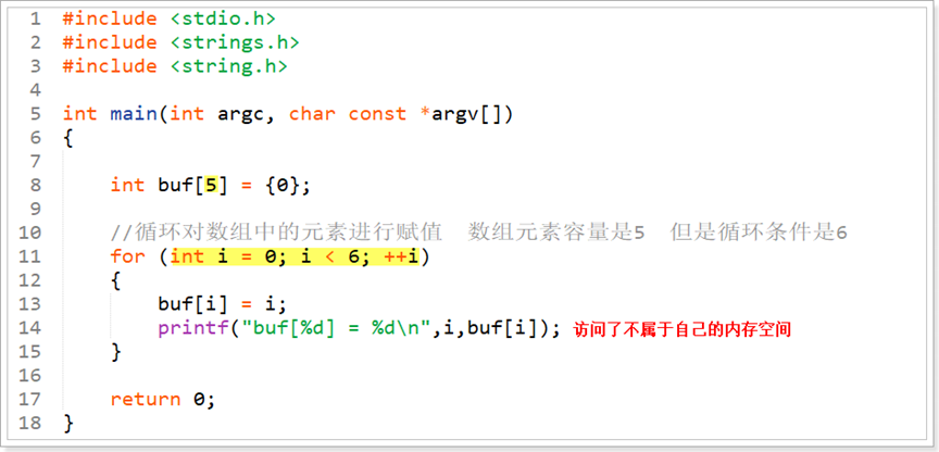

  1. 思考:用户定义了一个数组,并且也对数据正确进行了初始化,但是用户不小心把超过数组大小的数据赋值给数组,请问编译器是否会报错?以及用户是否可以这么操作?
Answer13:
  1. 回答:编译一般是不会报错,甚至于警告都不会出现,但是在程序运行阶段可能会导致内存错误(段错误),现在的现象是数组出现越界访问的情况,如果刚好访问的内存是有访问权限的,则运行也不会报错,但是如果访问的内存是没有访问权限的,就会段错误,所以就需要用户设计程序要谨慎细心。

  1. 思考:用户定义一个数组,但是在定义数组之后并没有进行初始化,而是在定义数组之后想要对数组初始化,请问是否可以,如果可以,怎么做?

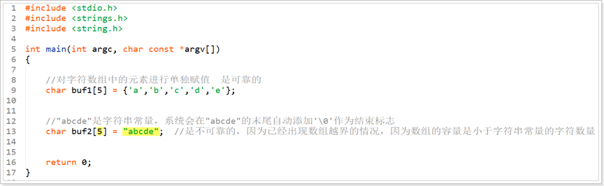

  1. 思考:用户定义了一个字符数组 char buf[5]; 用户想要把一个字符序列abcde这5个字符存储到字符数组中,提供两种方案: char buf[5] = “abcde”;  char  buf[5] ={‘a’,’b’,’c’,’d’,’e’}; 请问两种方案有什么区别?
Answer15:
  1. 回答:如果数组的容量刚好和字符串常量中的有效字符的数量一致时,就会导致数组越界,因为字符串常量的末尾有一个转义字符’\0’,也是需要占用1个字节的存储单元。

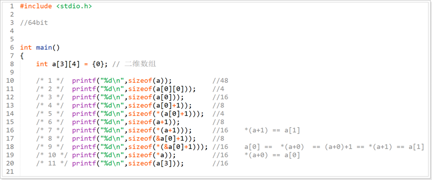

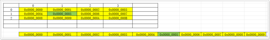

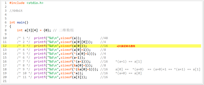

  1. 回答:对于数组型数组而言,就称为多维数组,但是注意:维度是针对用户而言,内存是线性的,是不分行和列的,所以多维数组其实和一维数组的本质是一样的,都是为了申请一块连续的内存空间,并且内存空间存储的数据的类型是一致的,这个只需要把数组作为元素来看待即可。
注意:不管是几维数组,数组的定义规则: 数组名[元素数目]  + 元素类型   比如 int buf[5]
二维数组定义格式 :  元素类型 数组名称[元素数目][元素数目]    比如 int buf[2][3] = {0};
Question17:

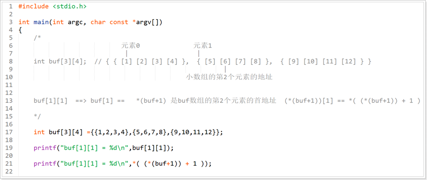

  1. 思考:如果定义的是多维数组,那如何去访问多维数组中的某个元素? 应该如何设计程序?
Answer17:
  1. 回答:就可以通过下标的方式或者地址的方式进行访问,下标的方式: int buf[3][4]; 则如果打算访问 buf[1][1] ,就表示访问元素如下图
通过地址的方式访问: int buf[3][4]; 则如果打算访问 buf[1][1] ==>  * ( (  *(buf + 1)  ) + 1 )

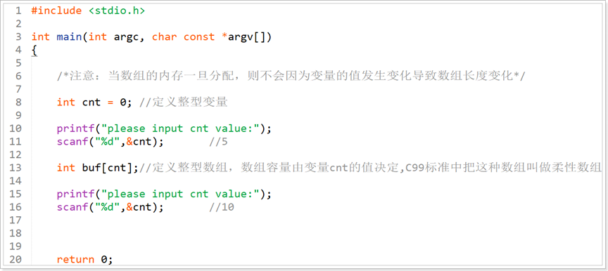

Question18:

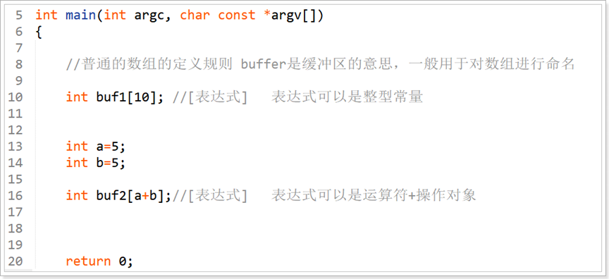

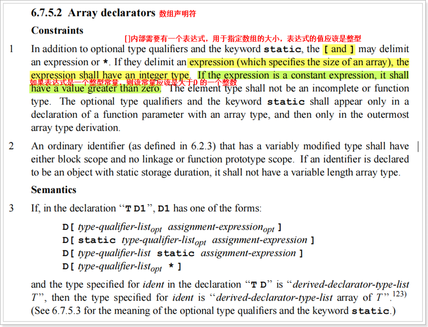

  1. 思考:用户定义一个数组,但是在定义数组的时候没有想清楚数组的元素数量,所以能否使用一个变量来代替数组元素个数呢?如果可以,那是否意味着用户可以在运行程序的时候通过键盘对变量赋值,从而实现手动控制数组元素个数?
Answer18:
  1. 回答:柔性数组在C89标准中是不支持的,是C99标准引入的概念,柔性数组也被称为变长数组,但是注意:当数组的内存一旦确定,则不会因为变量发生变化导致数组长度变化!

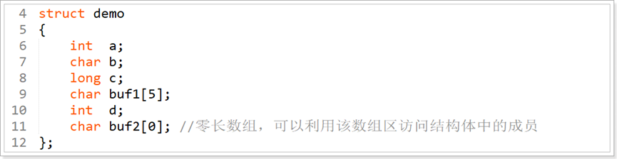

零长度数组
GNU构造在C99标准的柔性数组的基础之上拓展了一个新的概念,叫做零长数组,也就是数组的长度可以是0,但是由于数组长度是0,以是操作系统是不会提供内存单元给数组的!
注意:零长度数组是不会得到内存,但是是可以访问的,一样平常都是团结C语言的布局体一起使用,可以用于对布局体进行拓展,以是零长度数组也属于柔性数组的一种。
