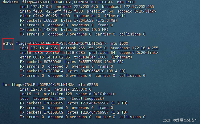

  1. cd /usr/local/etc/
  2. cp turnserver.conf.default turnserver.conf
  3. ifconfig
使用ifconfig记录一下本身的ip(实在这步不写也没事)

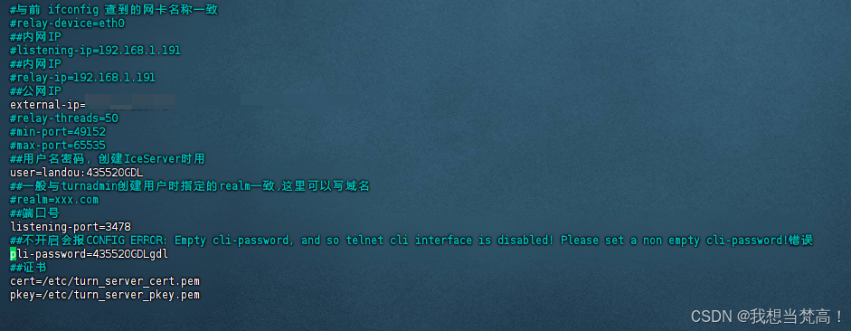

5.2 vim 编辑设置文件,shift+g 跳到最后一行加上以下内容
  1. #与前 ifconfig 查到的网卡名称一致
  2. relay-device=eth0
  3. #内网IP
  4. listening-ip=192.168.1.191
  5. #内网IP
  6. relay-ip=192.168.1.191
  7. #公网IP
  8. external-ip=xxx.xx.xx.xxx
  9. relay-threads=50
  10. min-port=49152
  11. max-port=65535
  12. #用户名密码,创建IceServer时用
  13. user=用户名:密码
  14. #一般与turnadmin创建用户时指定的realm一致
  15. realm=xxx.com
  16. #端口号
  17. listening-port=3478
  18. #不开启会报CONFIG ERROR: Empty cli-password, and so telnet cli interface is disabled! Please set a non empty cli-password!错误
  19. cli-password=密码
  20. #证书
  21. cert=/etc/turn_server_cert.pem
  22. pkey=/etc/turn_server_pkey.pem
这里的证书就是上面openssl天生的,我这里是在/etc下天生的,如果你不是,记得改一下位置

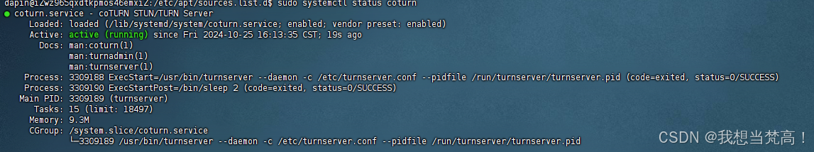

4. 检查服务状态
  1. sudo systemctl status coturn
正常情况下你可以瞥见这个
